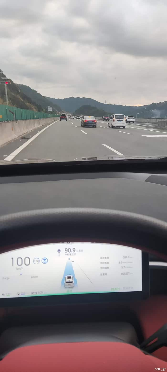

通过这半年的实际行驶。在南方城市日常通勤中(均速50km/h,空调25℃),百公里电耗稳定在13-14度电,与官方标称的202km纯电续航基本实现1:1达成率。最佳记录是在阴天关闭空调、保持60km/h匀速行驶时,电耗降至12.3度/百公里。但在极端拥堵场景下(12公里行驶1.5小时),电耗会攀升至17.8度/百公里。按家充谷电0.29元/度计算,日常通勤成本约0.05元/公里,即便拥堵工况也不超过0.08元/公里,相比油车节省约90%出行成本。

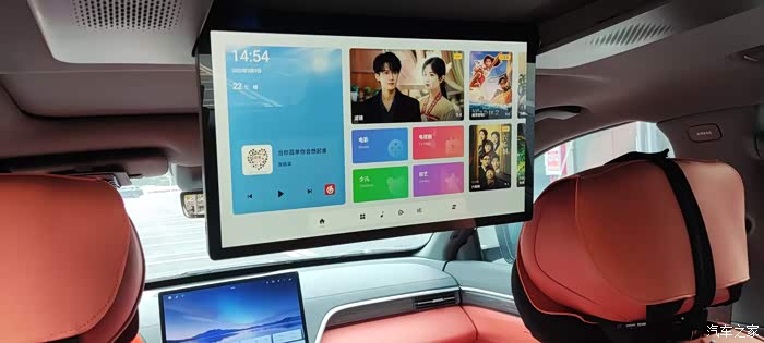

1. 后排可以语音开启的15.6寸电视,在路途中偶尔看看电视缓解疲劳。

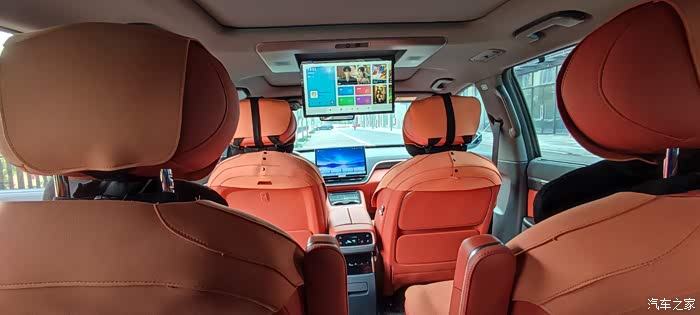

1. 带腿托的第二排独立座椅,调整好靠背和腿托旅途上更轻松。

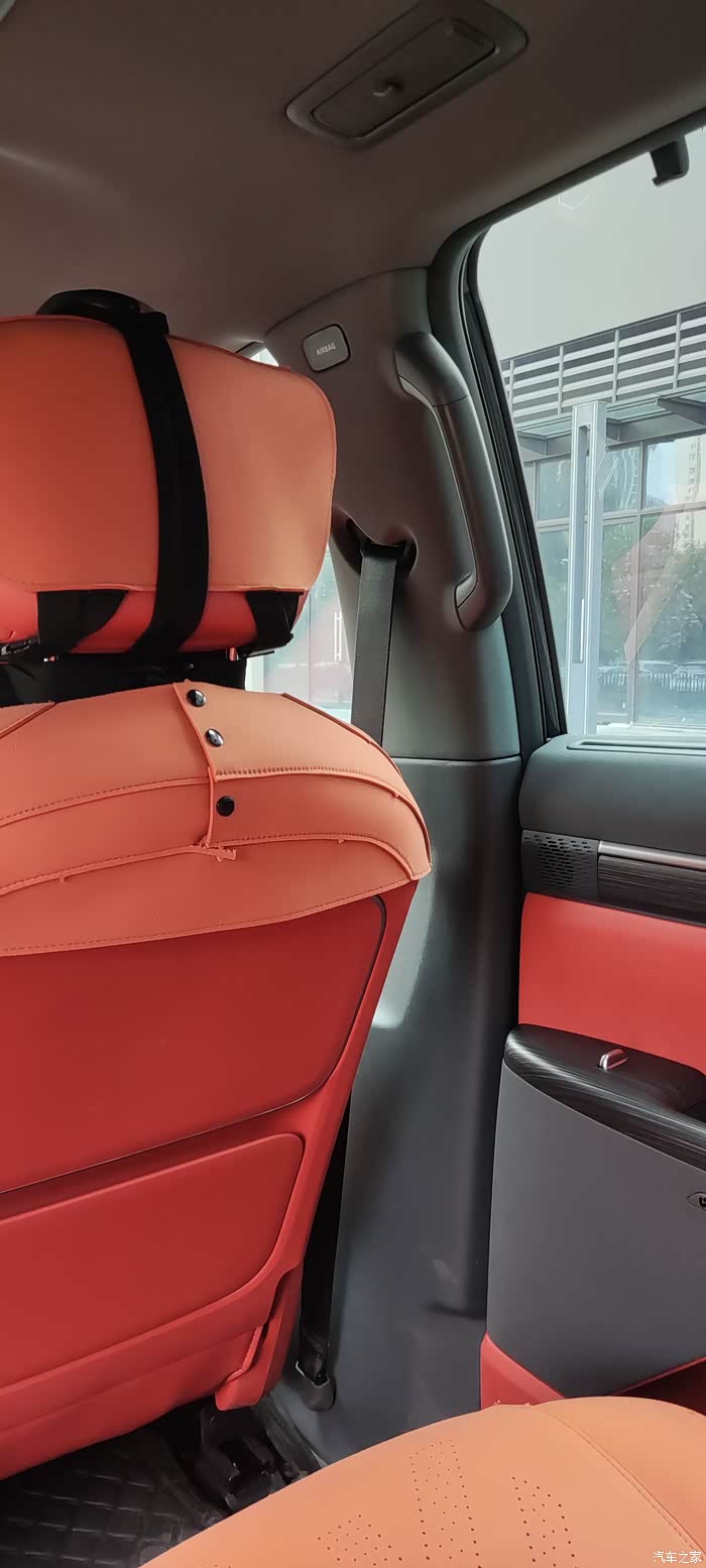

一、扶手异响问题,第二排的扶手在过颠簸路面和减速带时,会有晃动而产生异响。这个原因主要是因为塑料件接触面缓冲不足,以及转轴邝量大引起的。这个在第一批车上会有一部分出现,后期车型已经有优化了。老车主出现这个问题的话也可以进行相应的售后。
