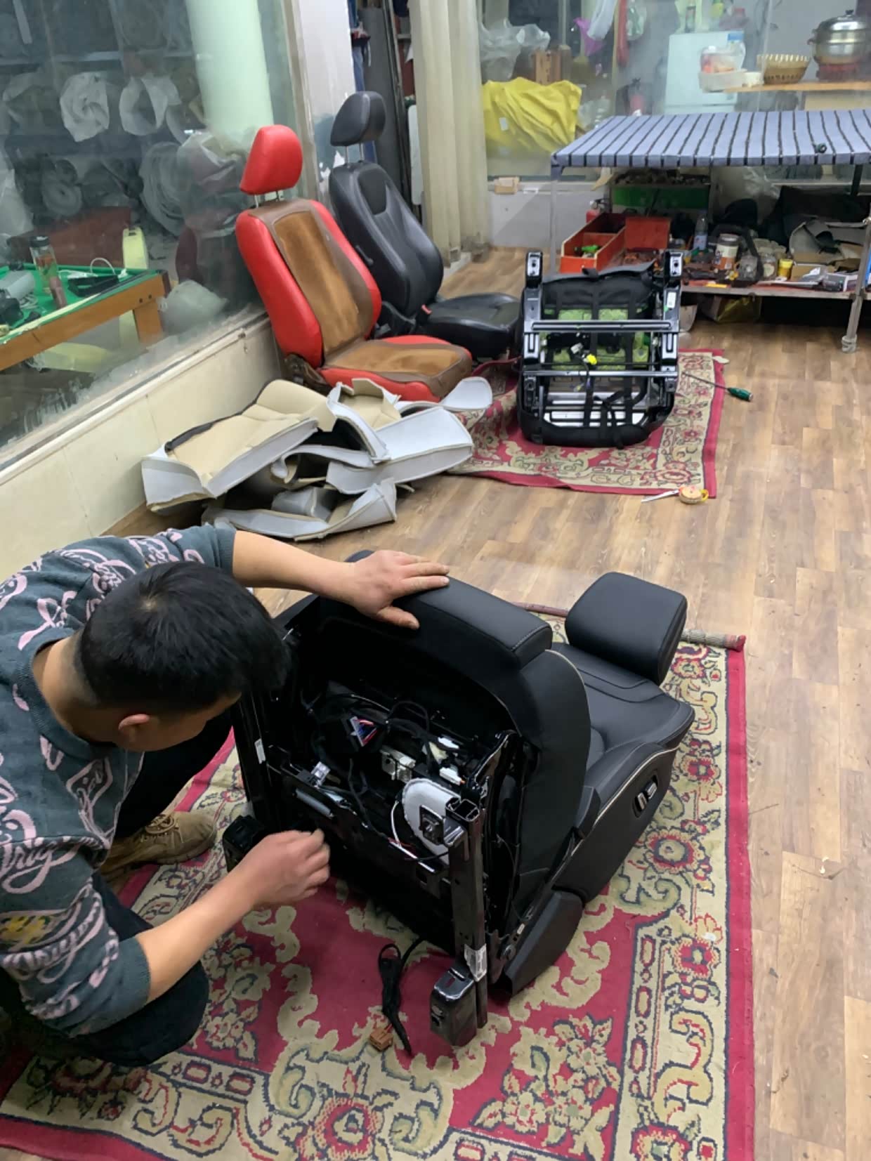

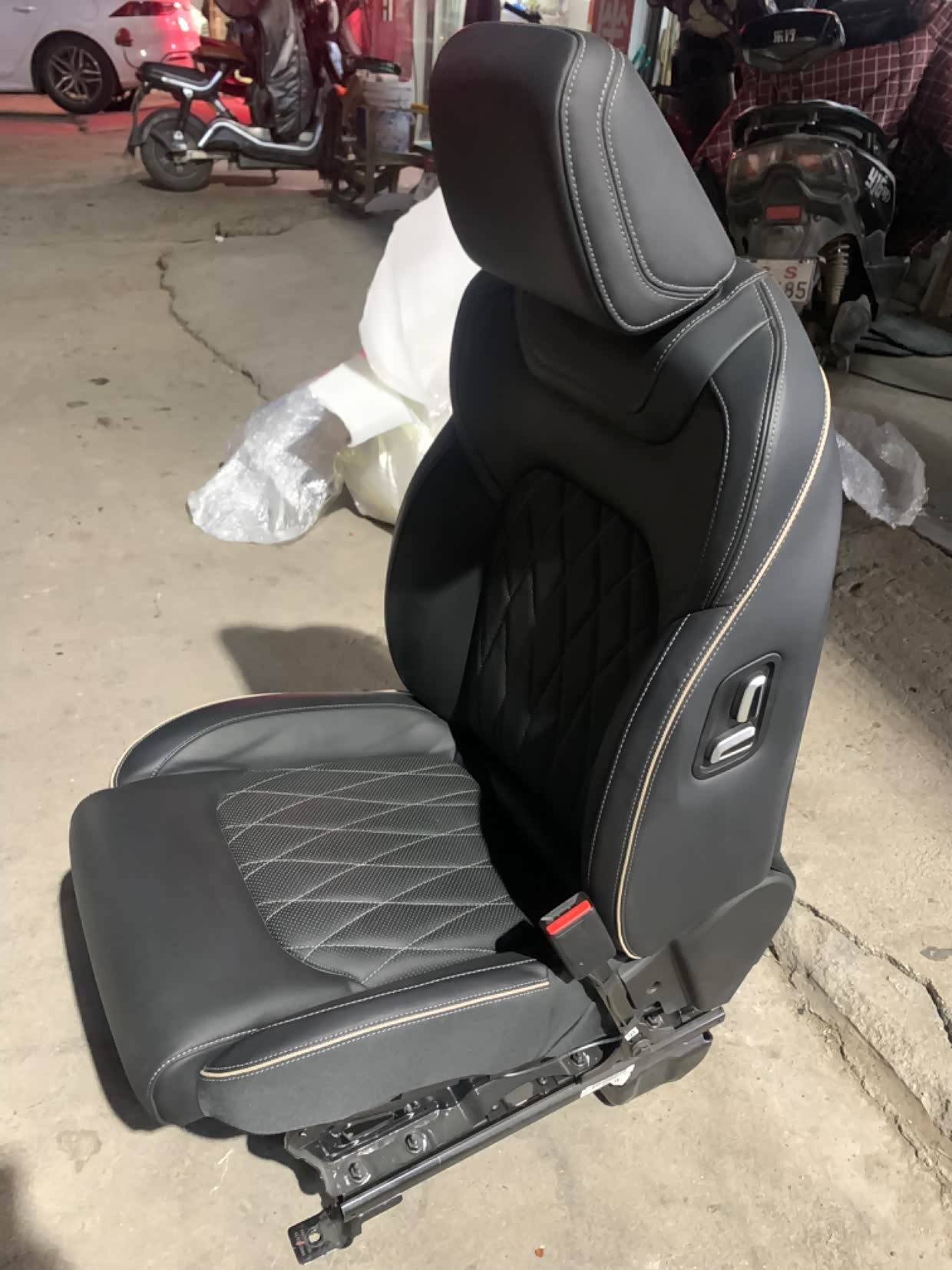

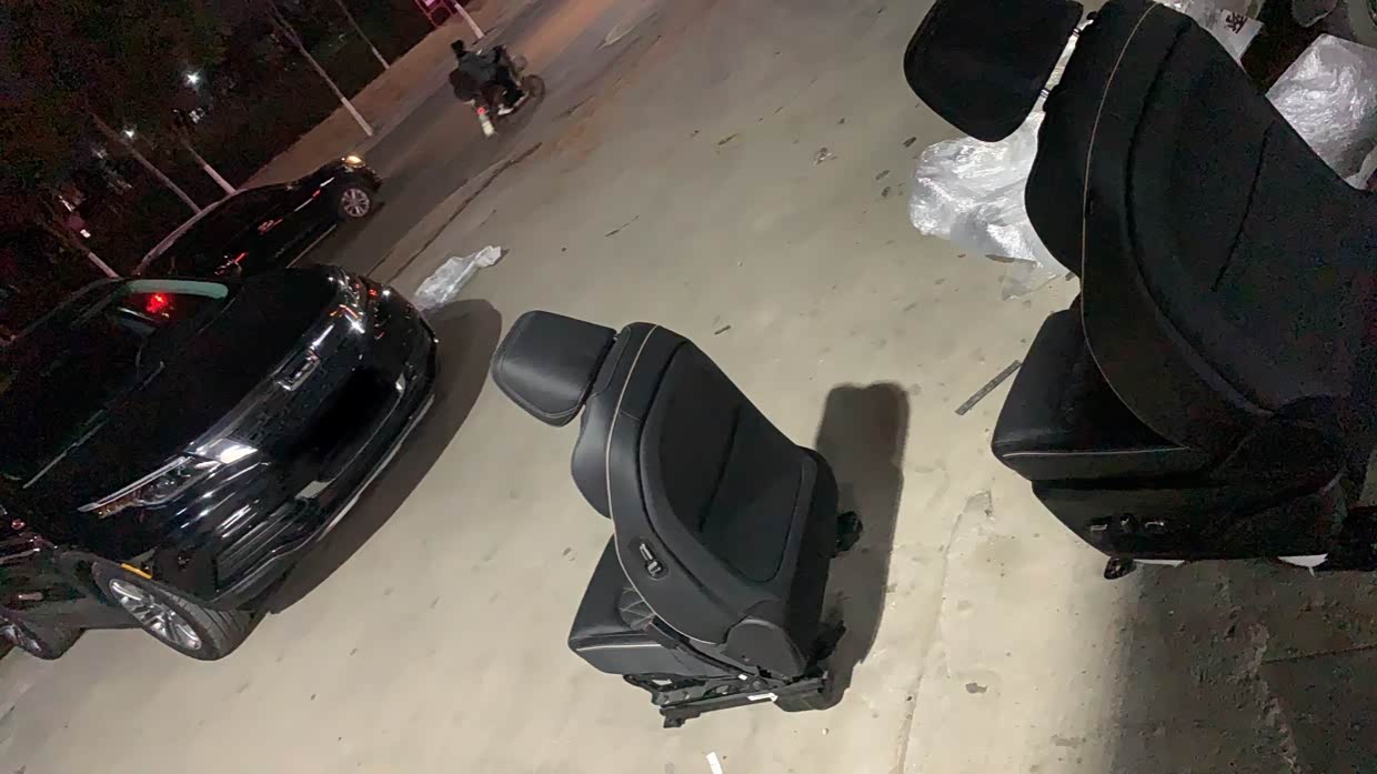

我的是尊贵版,领先版本更换不需要那么费劲。换座椅的原因想必大家都知道。原车座椅就像小板凳并且没有腿部支撑和腰托,副驾全靠手拧。揽月座椅到了,师傅白天没时间搞,晚上加班。
成色很新,侧面有少许瑕疵也能接受。

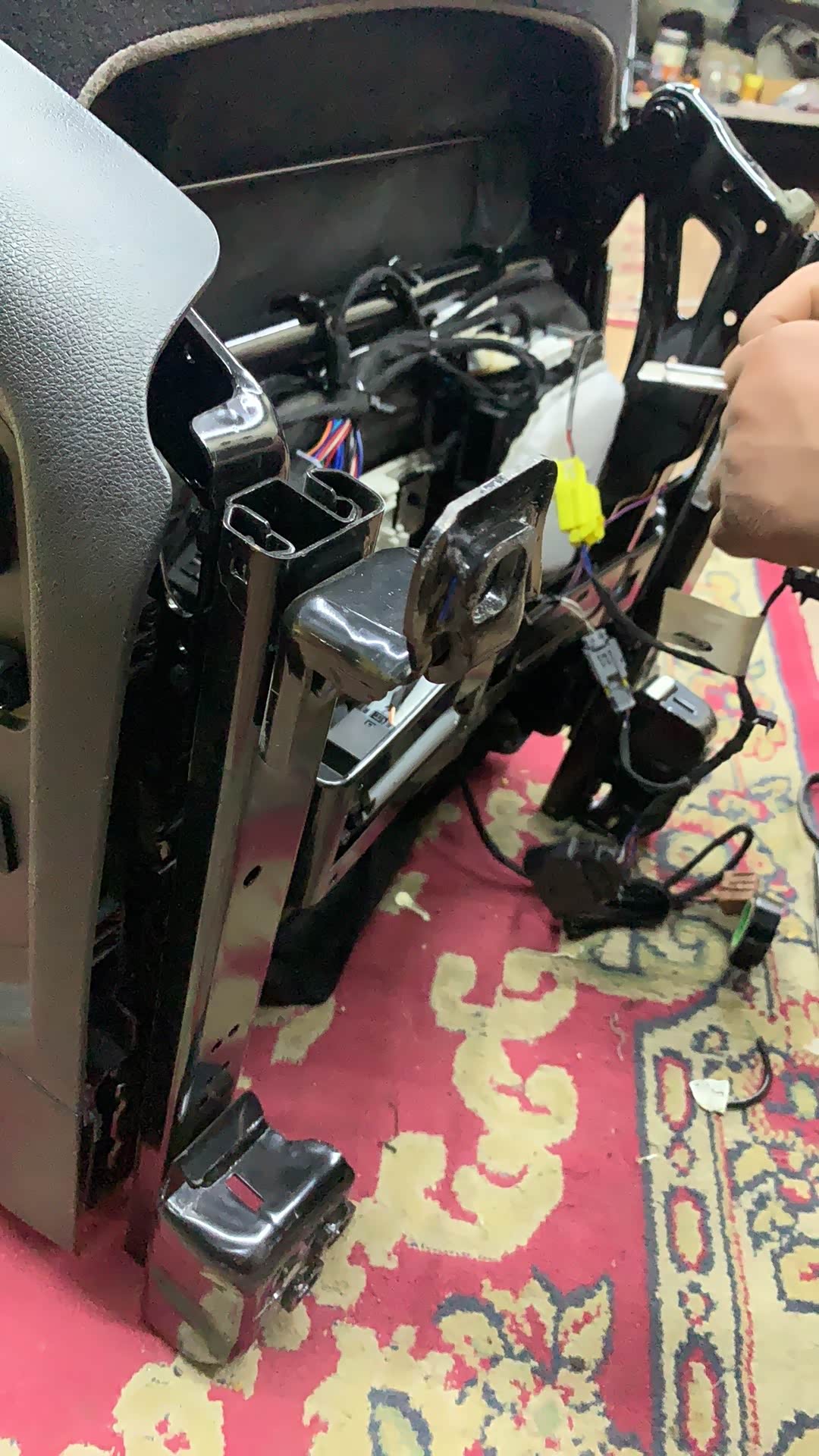

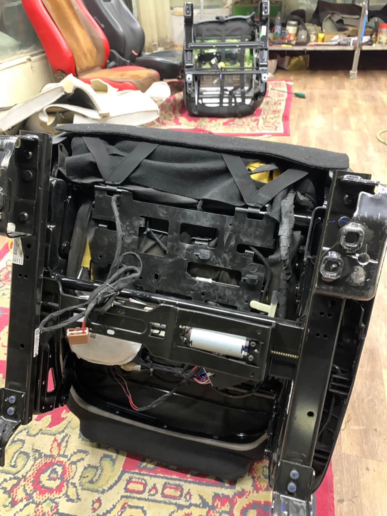

开始拆5S原车座椅的插头,其实就是剪断线束移植。
揽月座椅通风是吸风式,师傅说比吹风的绝对好。
一开始只移植的各种插头和重力感应(后面报安全气囊故障再另说,一个大红球)。

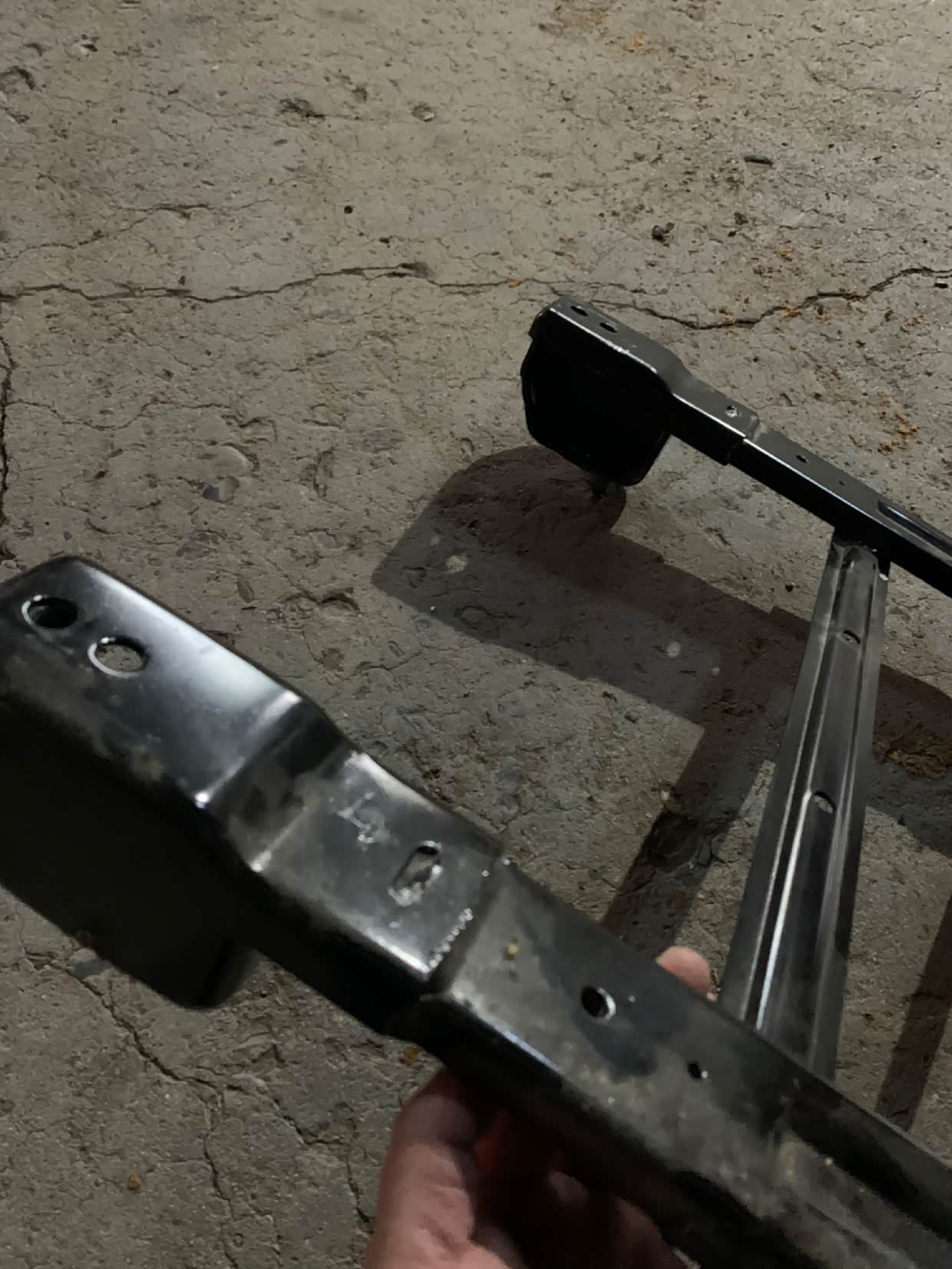

原车的座椅支架确实结实但不好拆,废了半小时才干下来。
主驾驶安全带卡扣不需要移植,但必须移植观致5S副驾驶的,虽然很短插的时候比较难找,费劲也要移植(后面会说为什么)。
开始接线路了,大家要提前买布胶带,防火阻燃的,我这点就没注意用的电工塑料胶带。

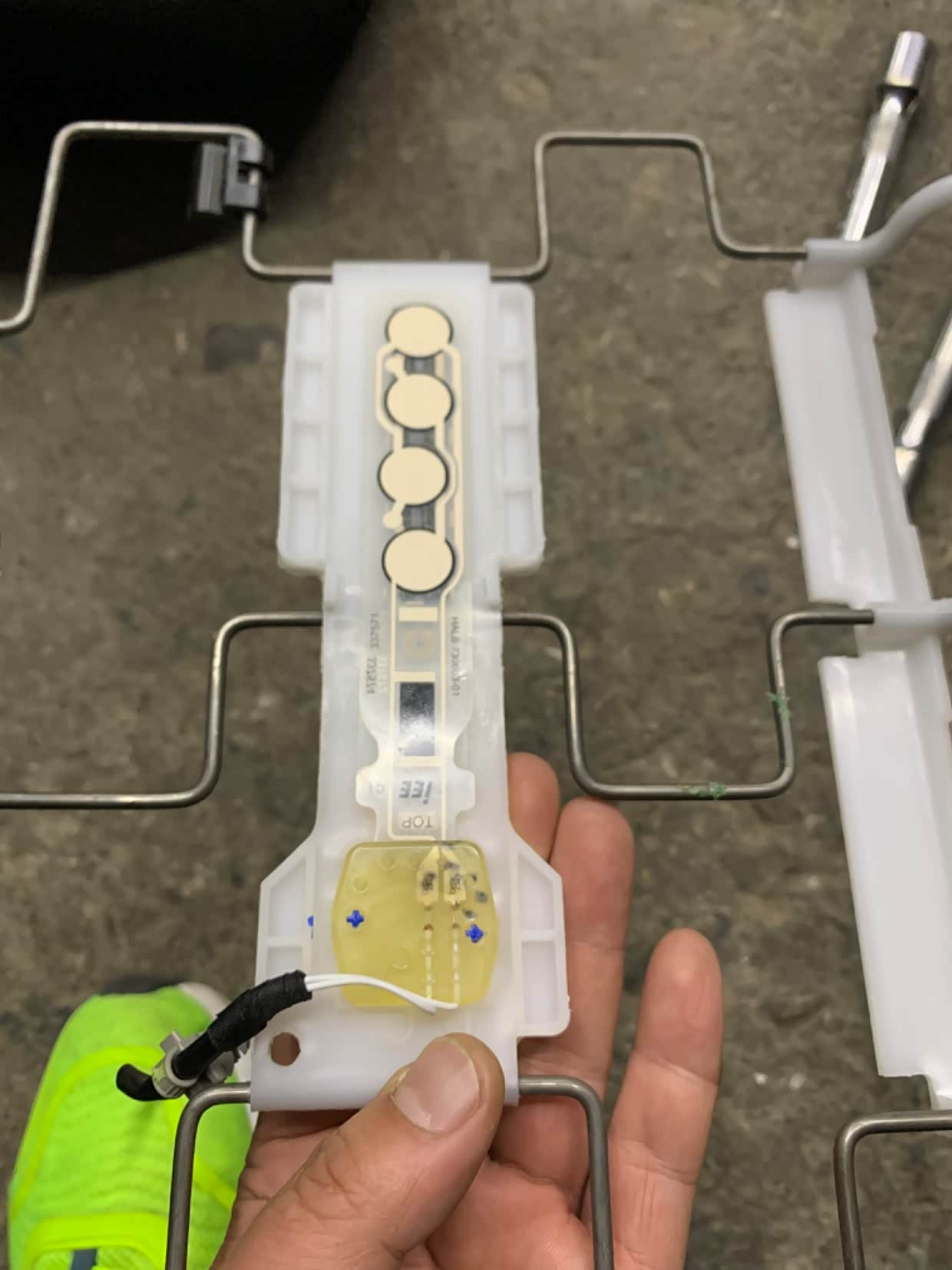

副驾驶座椅重力感应很关键,5S的只需要把中间感应部分拿掉移植过去就行,一开始不知道,全拆了。

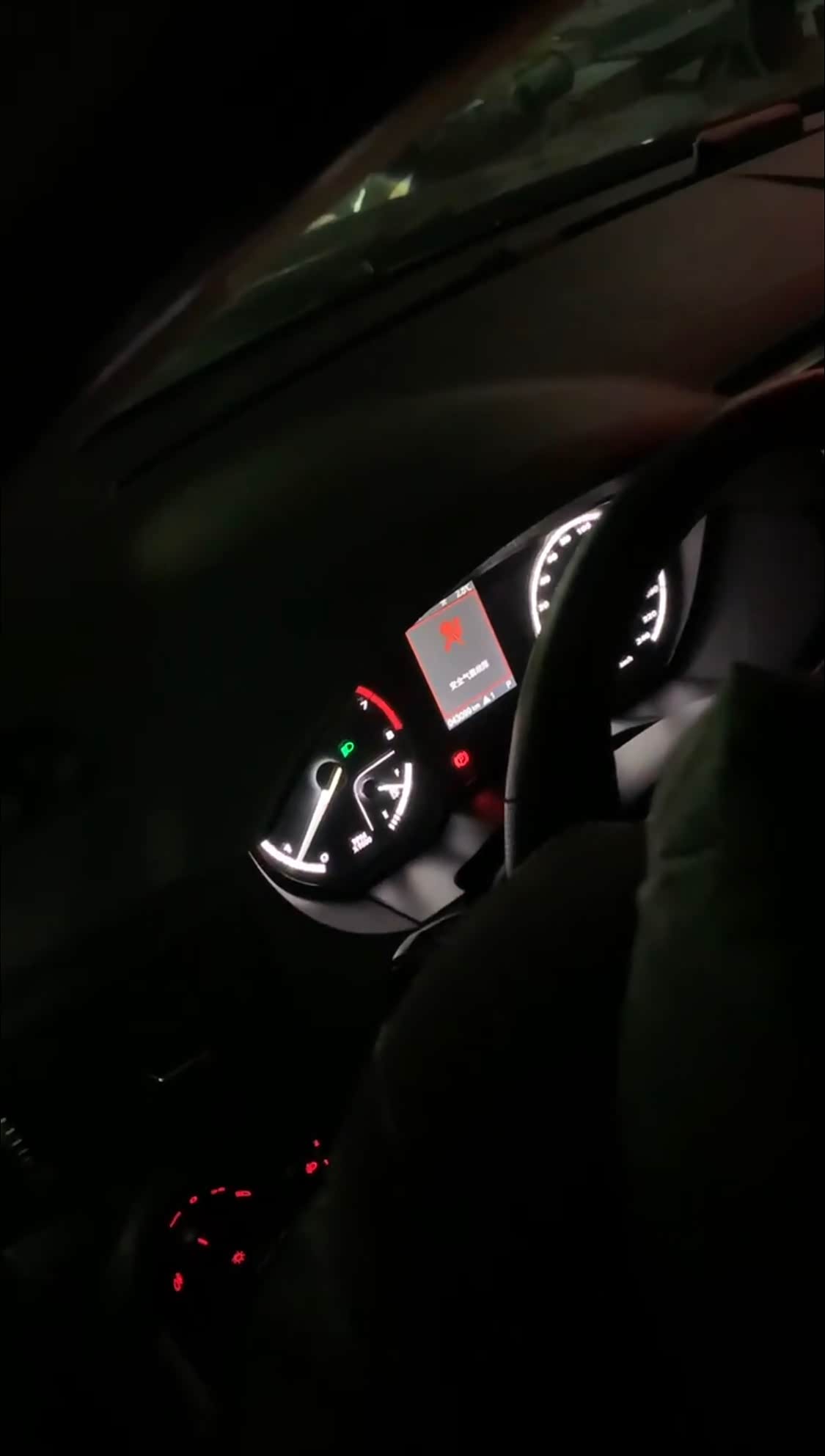

座椅移植完了装车,结果报大红球故障码。一般电脑不是消不掉,是查不出来,必须用奇瑞的专检电脑,读数据流才能知道。
没办法,接着拆。还需要移植座椅侧气囊及插头,顺便要把观致5S副驾的安全带卡扣一并移植(来回倒腾了几遍,查奇瑞4S的专检才发现是星途卡扣电阻不对)话说观致5S的气囊包装要比星途的好不少。
装车,故障码消失,完美收工。

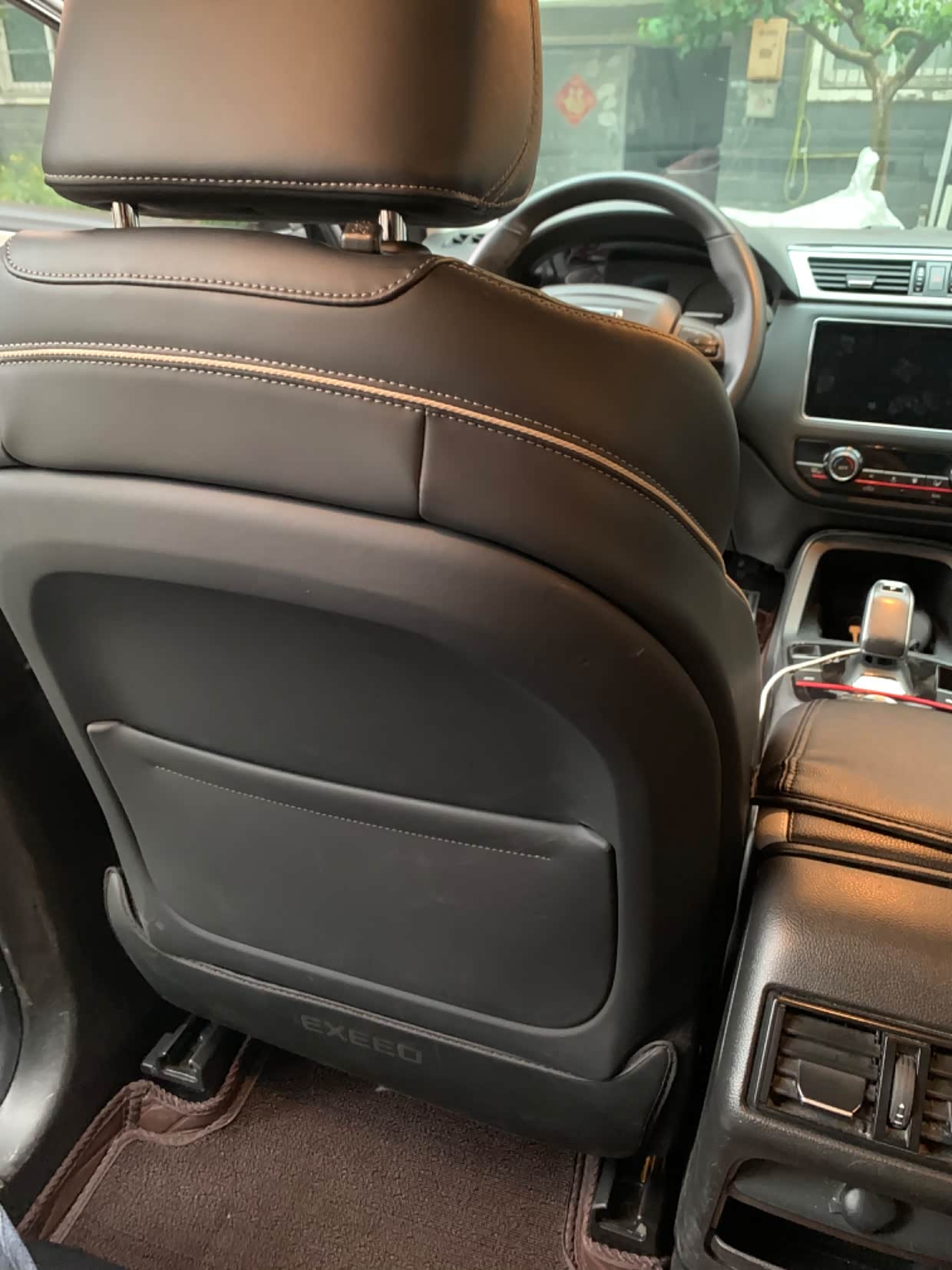

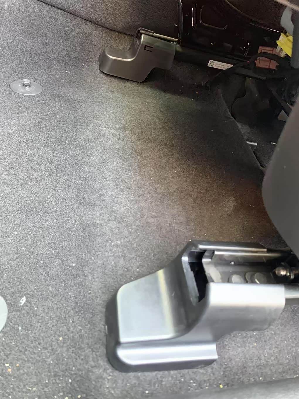

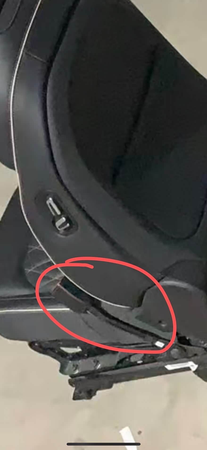

还一点要注意,改的蓝月座椅轨道是没有保护罩的,为了防止后排有小孩光脚刮伤,需要自己买,星途原厂货,淘宝搜"瑞青汽配商城"。

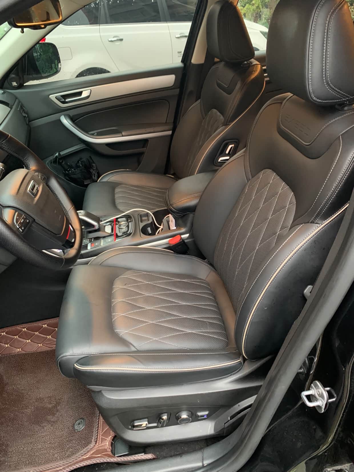

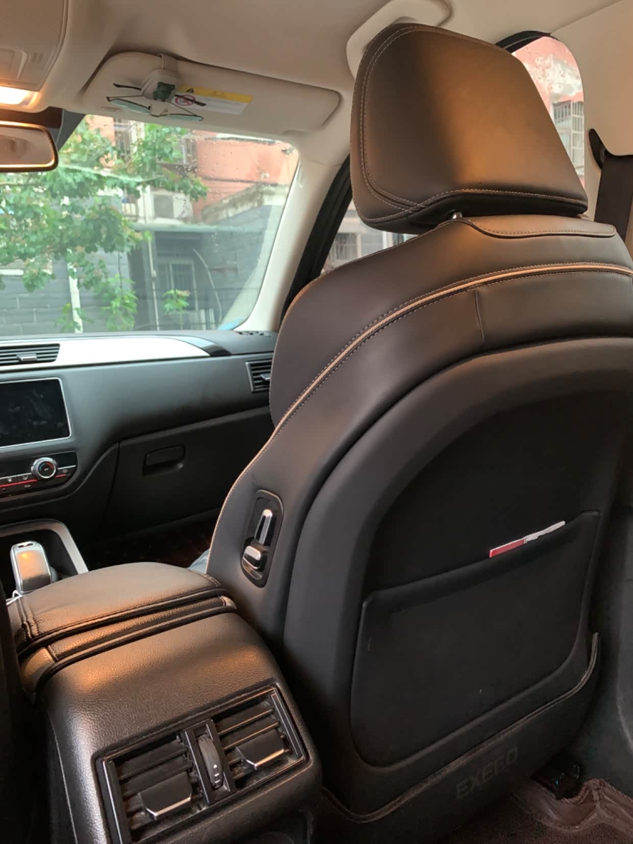

副驾侧按键,方便主驾调座椅,做工和手感真不错。

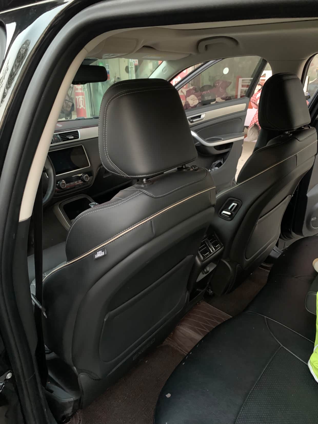

没有违和感,还蛮搭的。
别忘了买下面这个防踢垫。祝各位观致老车友用车愉快!
