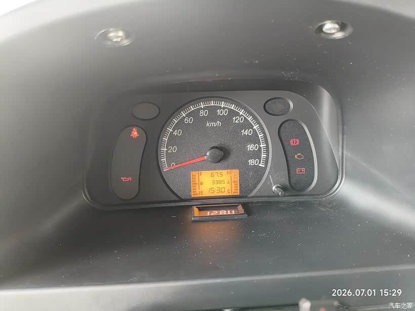

当前里程约3500公里不到

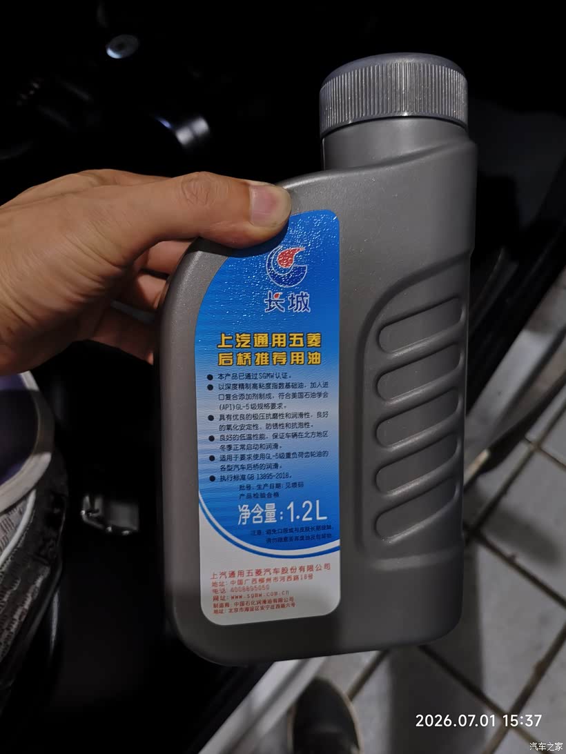

看下保养用的后轴差速器油

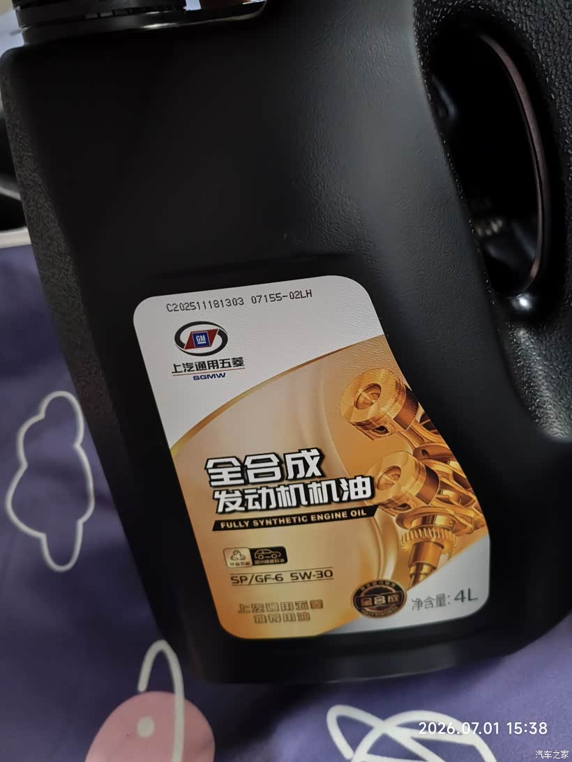

机油是5w30全合成,符合国六

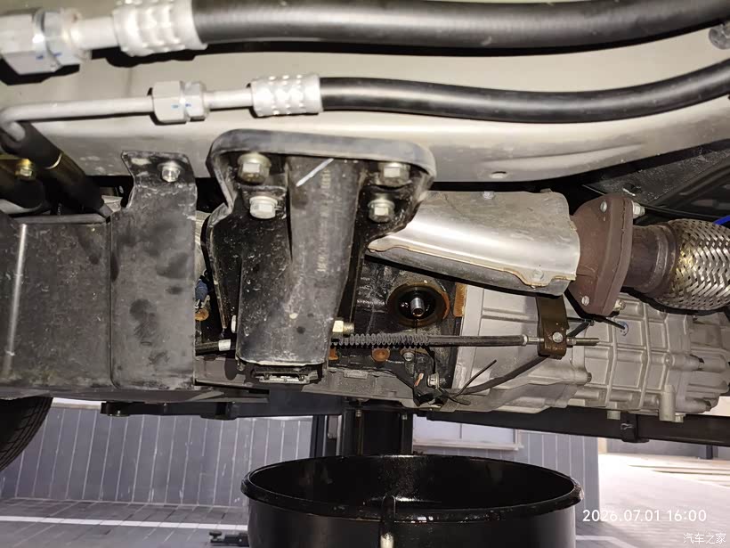

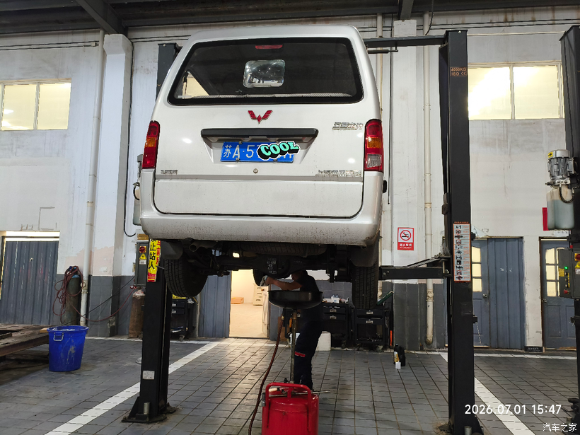

前方支撑点,在裙底加强筋位置
后方支撑点,在钢板弹簧前方螺栓支架位置
小面包被托举起来

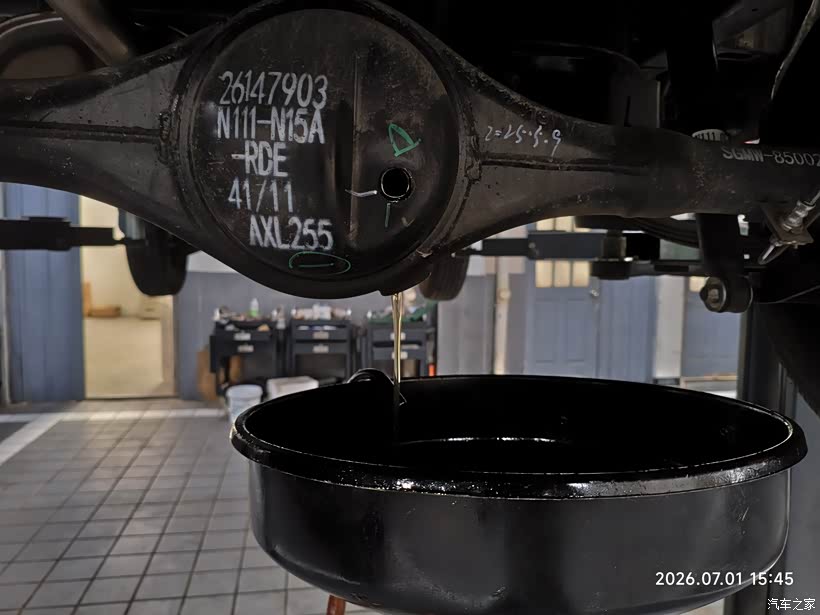

开始放后轴差速器油很清澈,有点可惜,师傅说既然免费首保就换了吧。下方放油螺丝带磁铁和铜垫圈
然后从上方加油口打入差速器油,一直到溢出。上方加油口螺丝只有铜垫圈。

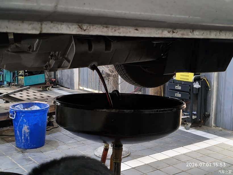

接下来换机油,看着比较脏了

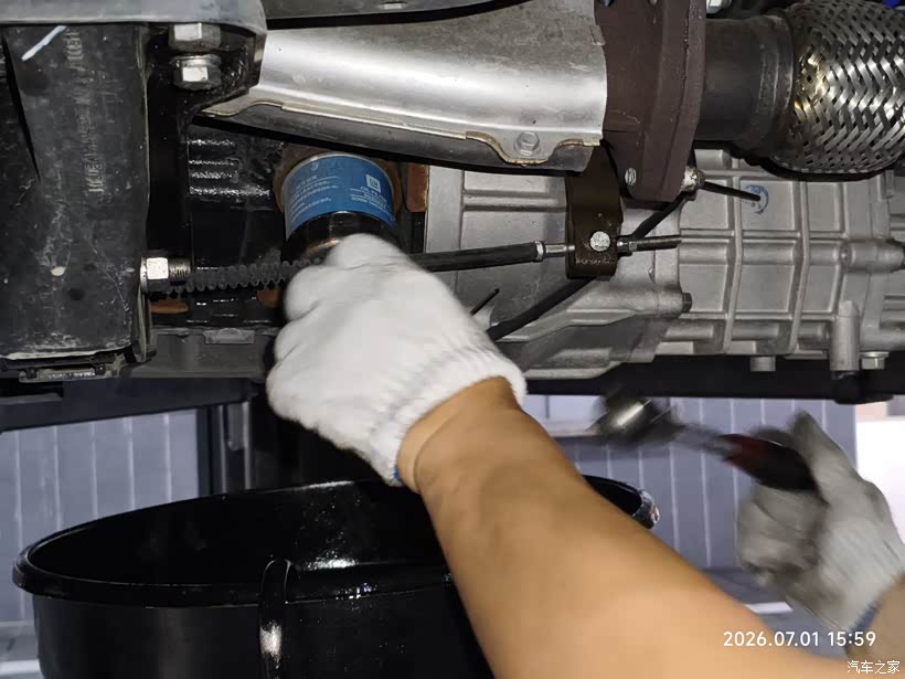

拆机滤
机滤口状态

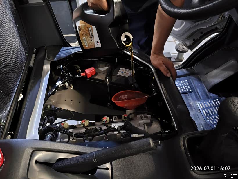

拧上新机滤后,师傅把小面包从吊机上放下来。我问是否已经好了可以开走啦?师傅说,新机油还没加呢,我的记性啊
。于是用漏斗把一瓶4L快加完了,机油尺到上线。

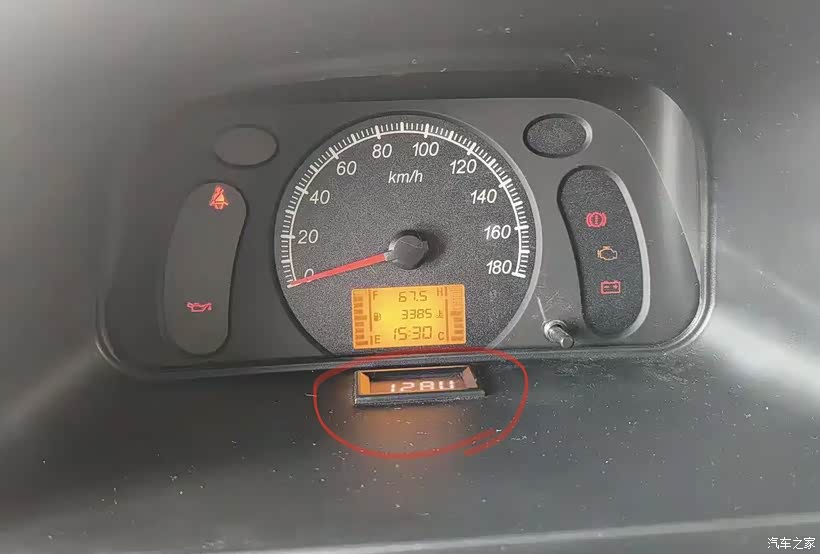

你仪表盘上的这个数字是显示什么内容的?我的是老款车,没有这个的。
