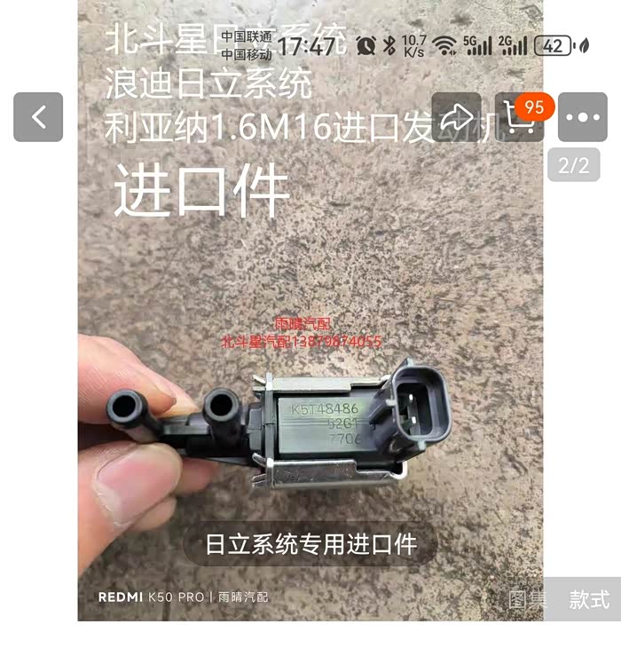

去修车那里换电磁阀,老板说圆的那个用不了,这两个有区别吗?有知道的车友麻烦说一声

如果是日立版本浪迪应该是这种电磁阀

昌河铃木北斗星和铃木浪迪的电磁阀有可能不通用,它们不是同一批的车次。而且北斗星换了好几个厂家了。

圆的是联电系统用的,扁的是日立的,进口的,一个能买联电好几个呢,不能通用。

你这个扁的就是个杂牌货,原厂件一个小一百。
