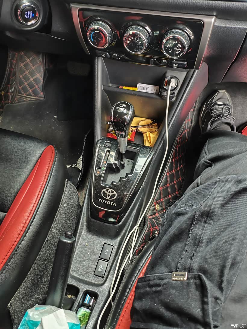

唯一的缺点:配置低。
但对于我来说,配置低反倒是好事,我能做各种加装,让它变得配置丰富起来

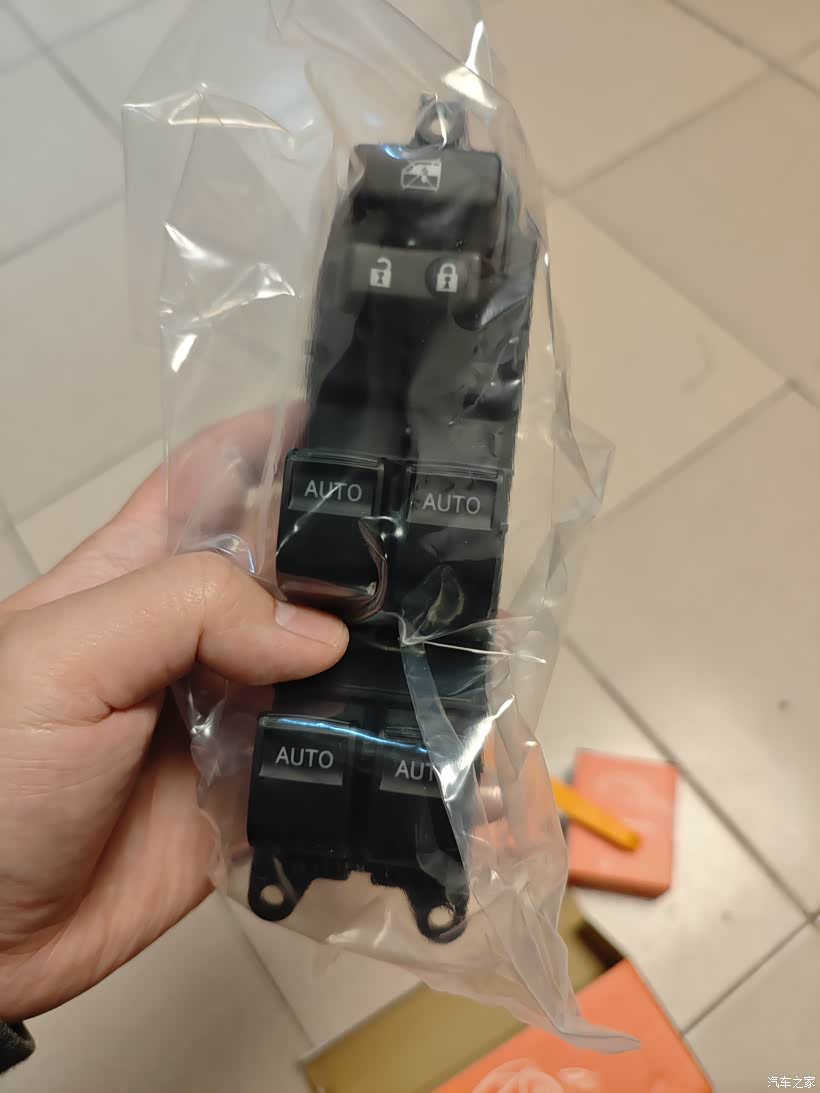

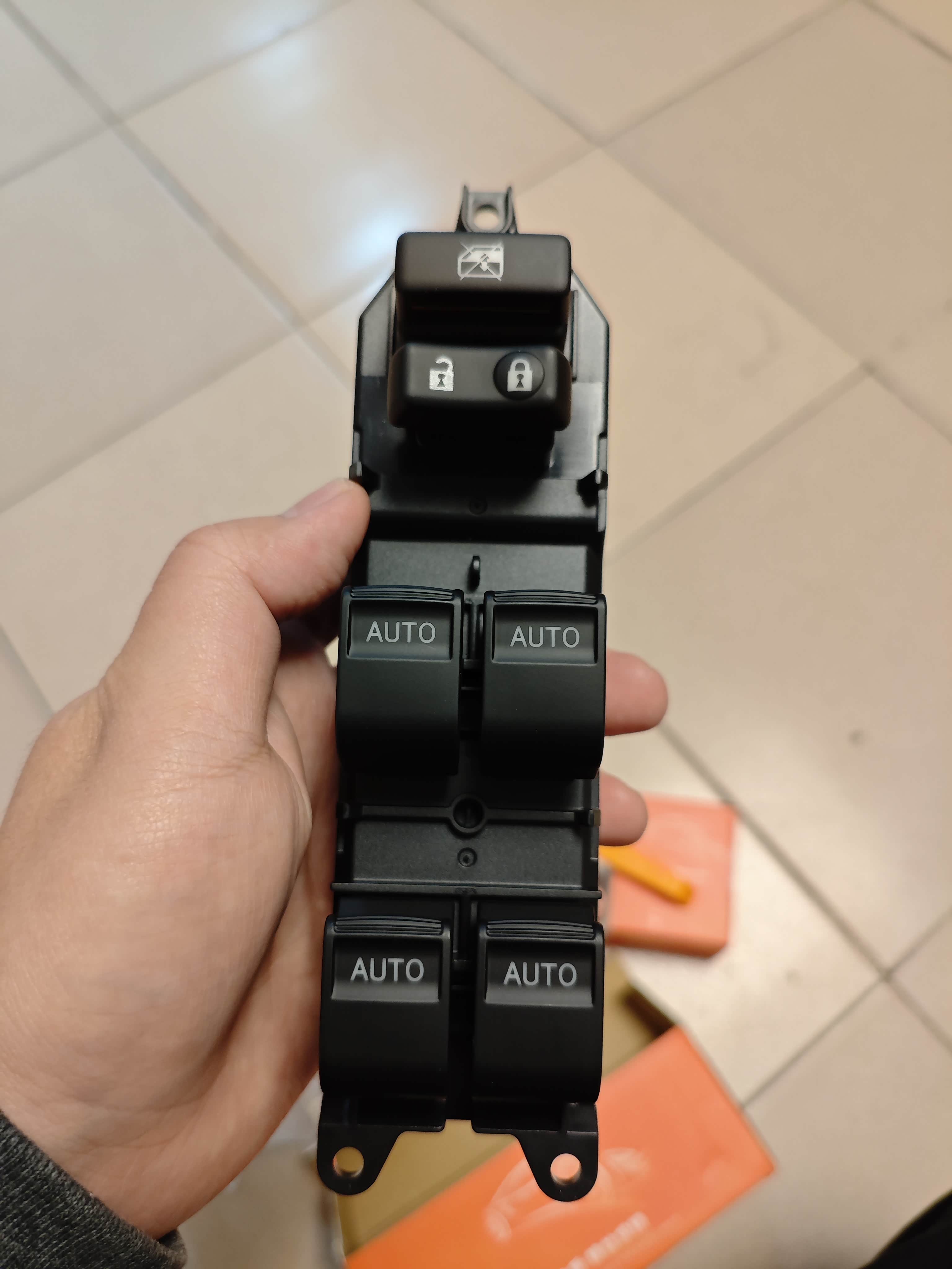

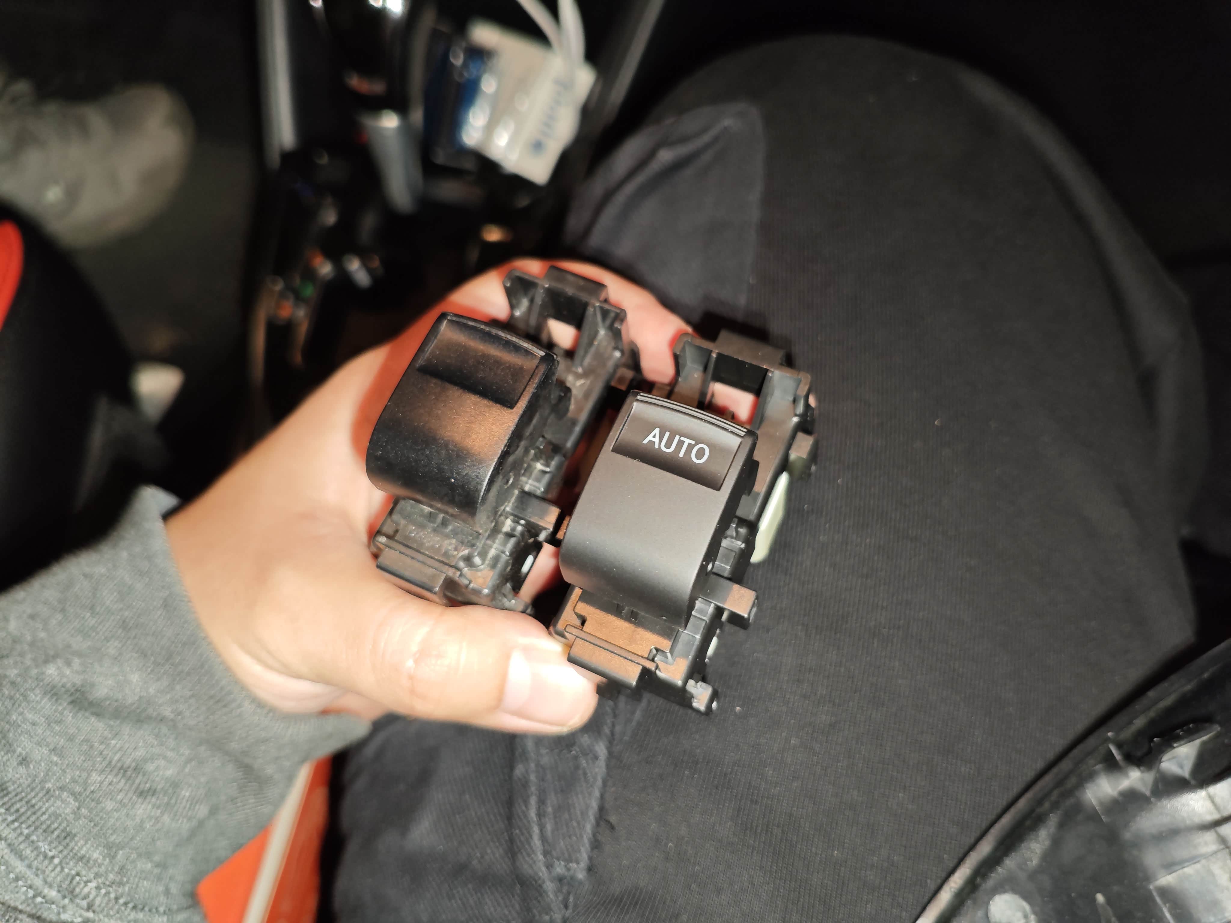

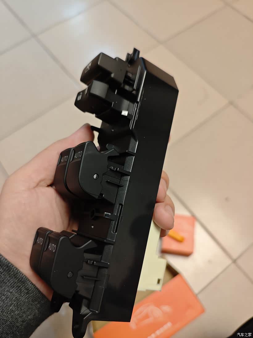

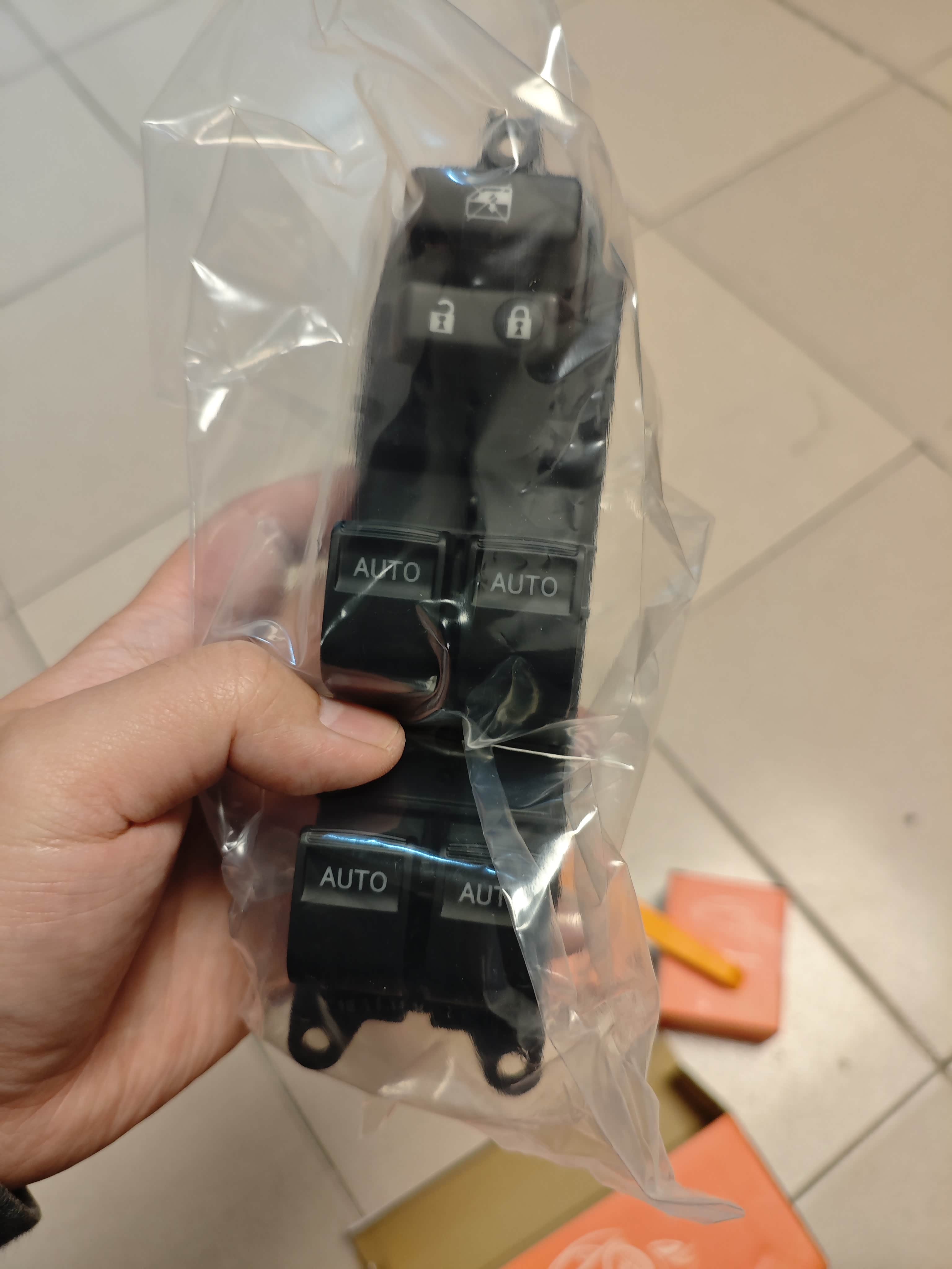

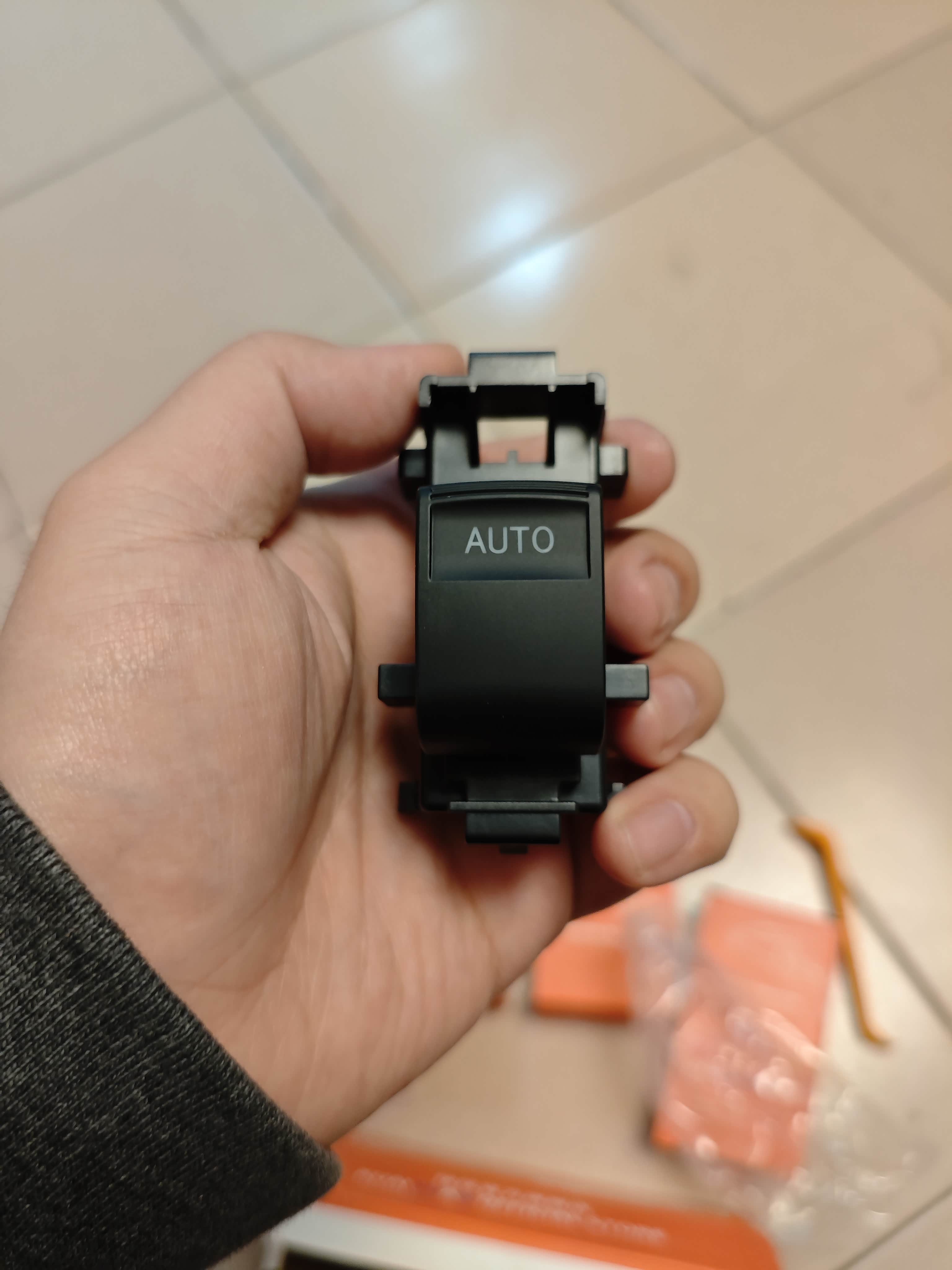

拆开包装看看产品。和原车相比,多了凹下的开关面和AUTO指示灯
侧面、背面和原车一样

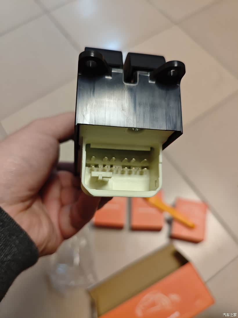

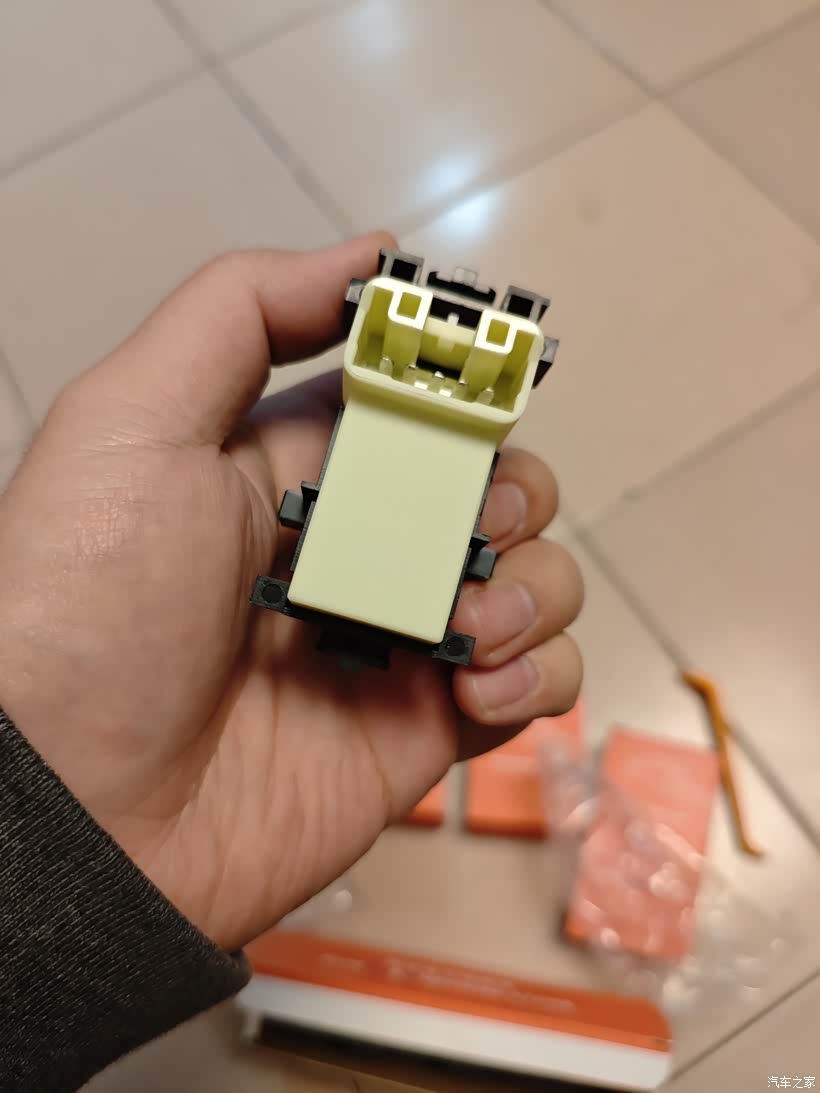

接口一样,插针端子一样(我猜测这开关内部多了一套继电器,用来控制一键升降)

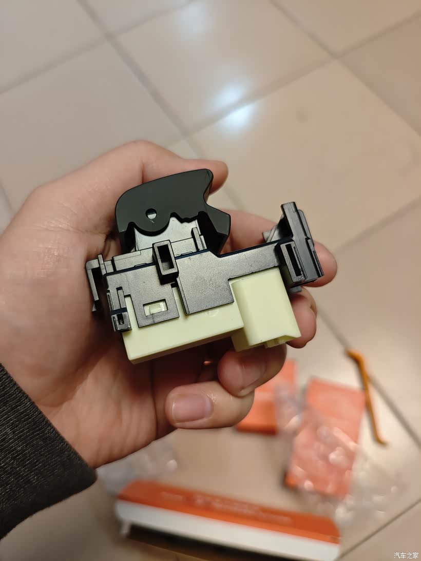

独立开关也看下
侧面
背面

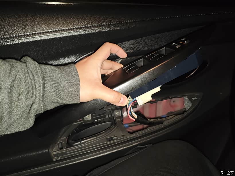

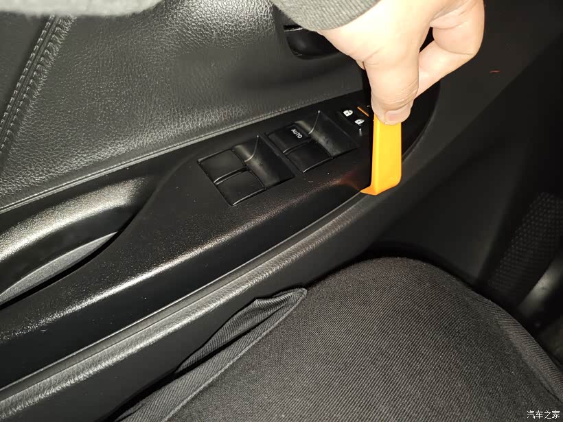

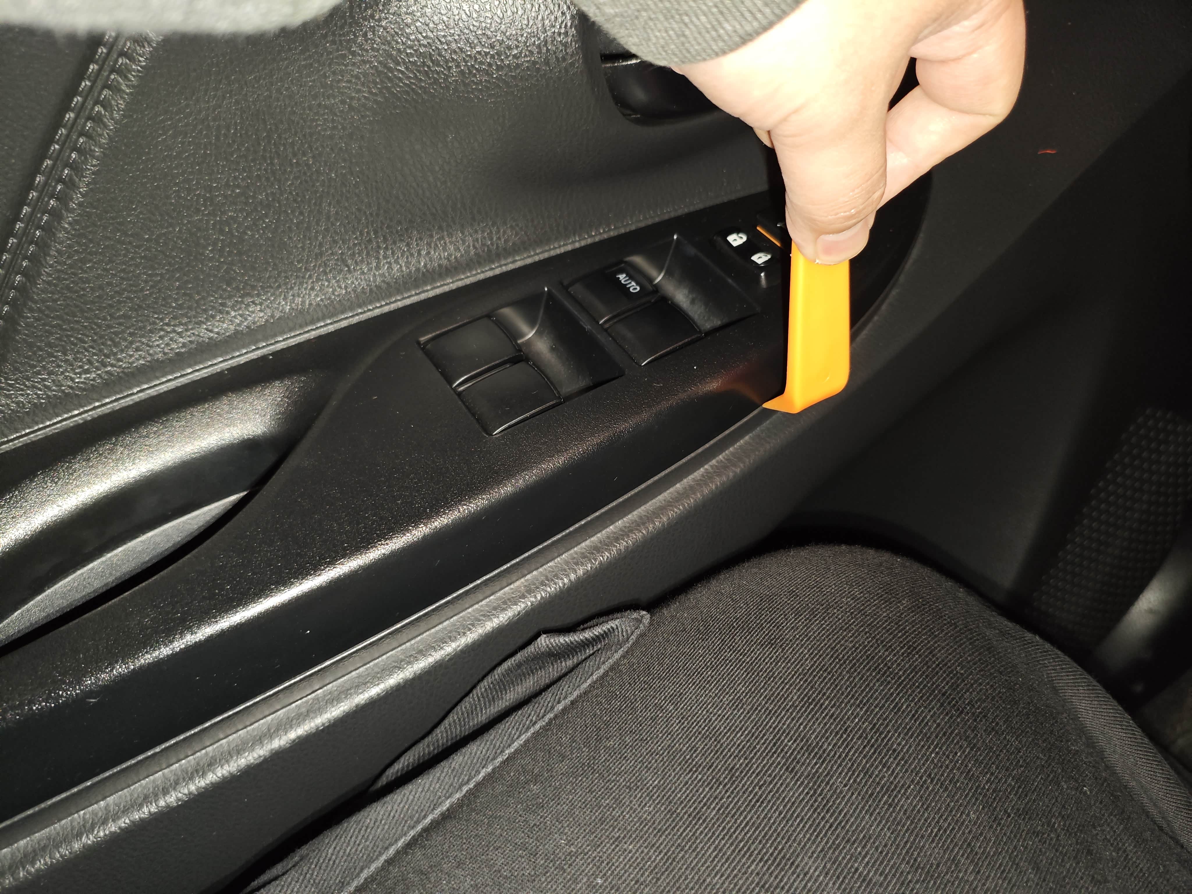

用商家配的塑料翘板撬这里
把开关面板撬开。
底下都是卡扣设计,没有螺丝。
这种结构本身就是为方便拆装而设计的,硬撬不会损坏,正确拆法也是硬撬
注意:不要用螺丝刀这类金属工具撬,因为会撬坏车身塑料饰板边缘

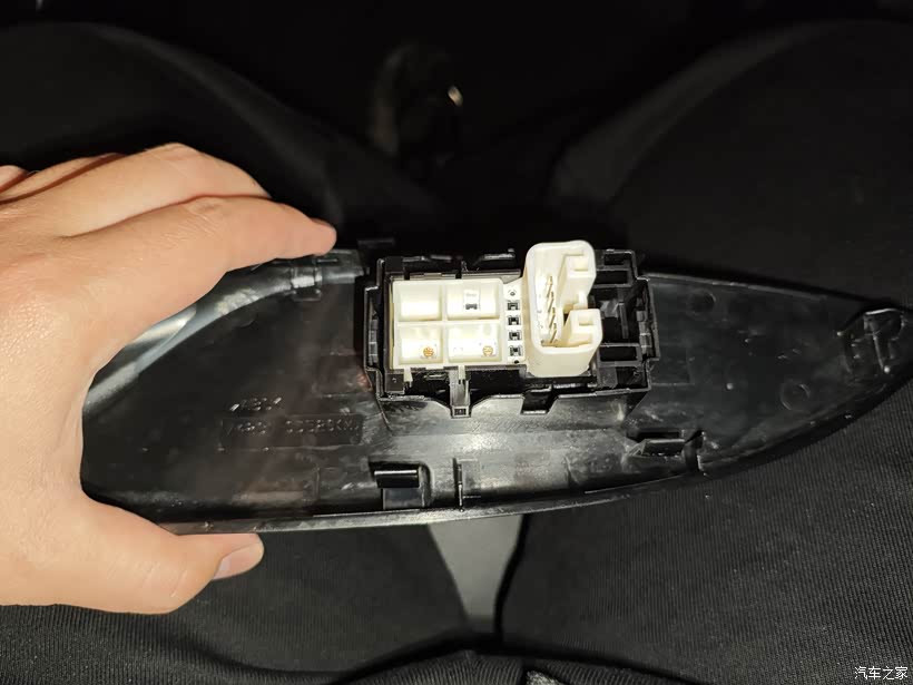

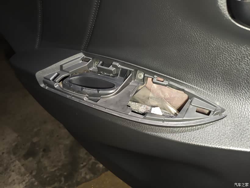

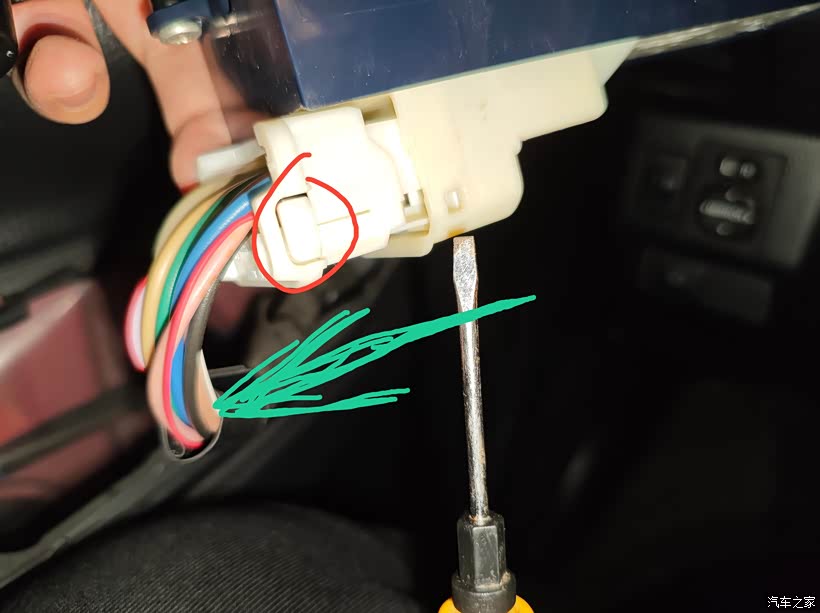

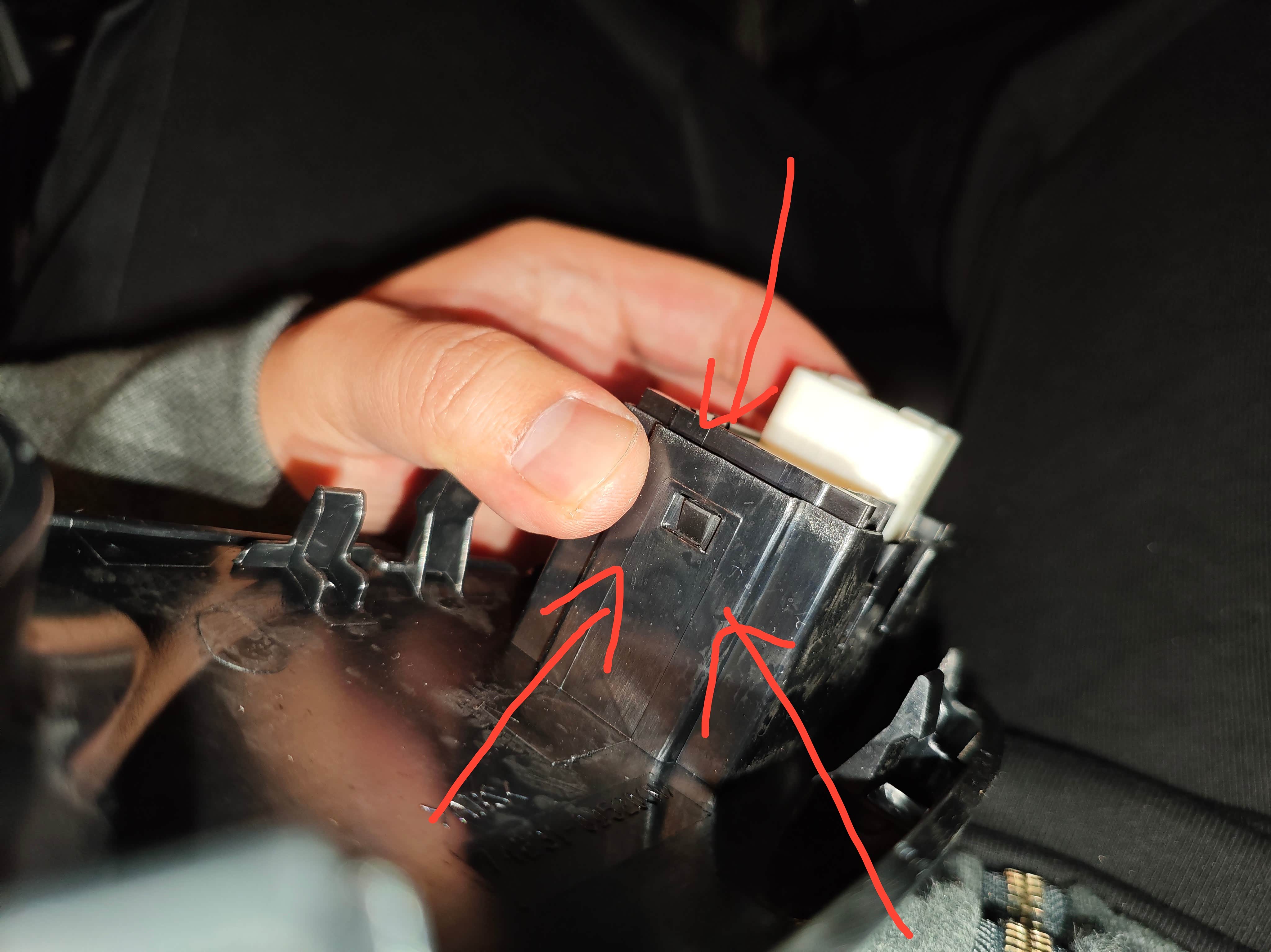

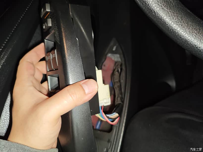

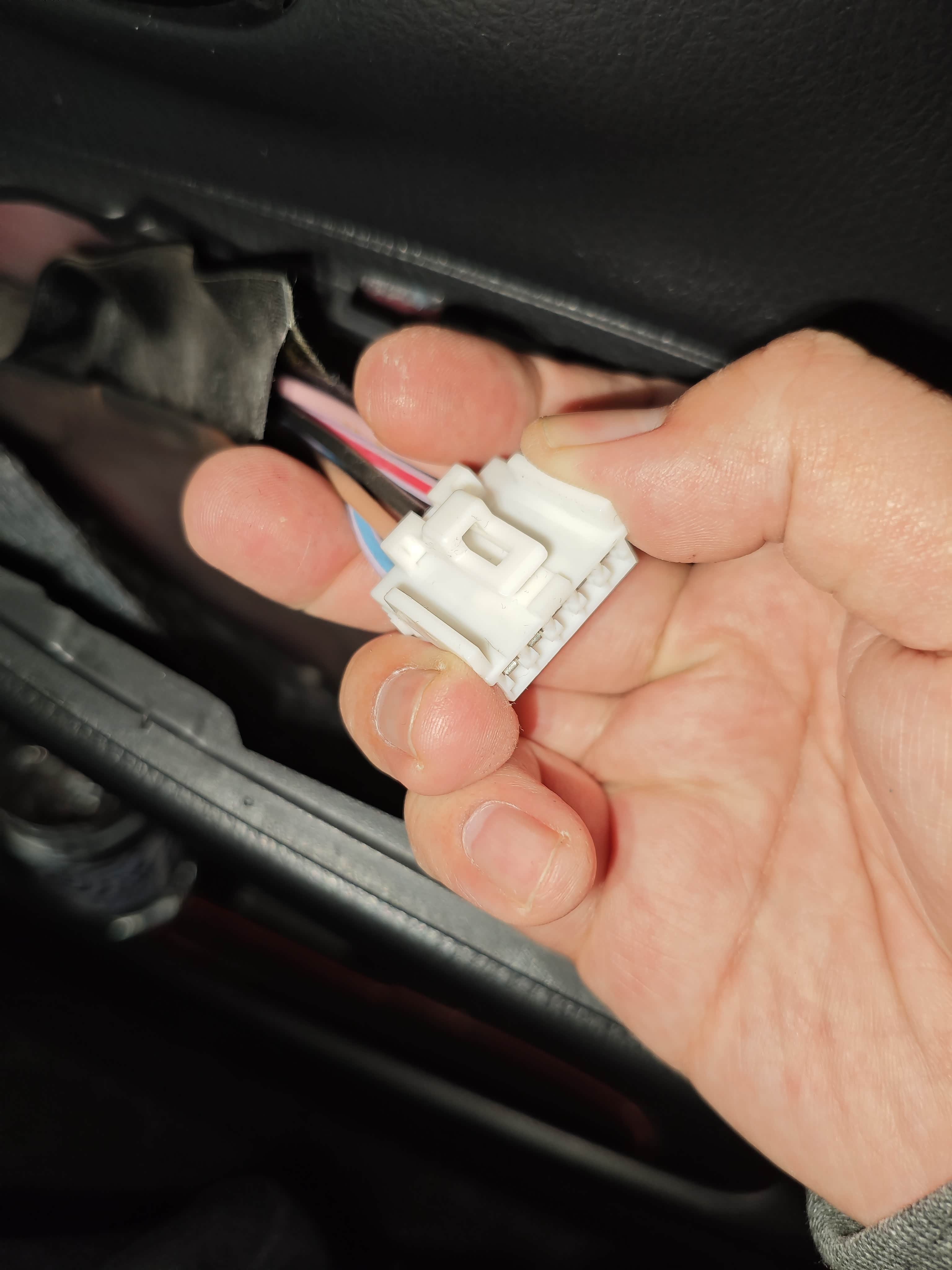

找到这枚锁扣,或用手指按,或用小螺丝刀顶,能解锁插头的锁块。
之后朝箭头方向滑出锁块,就能将插头脱离出饰板了
拆下来是这样子的↑

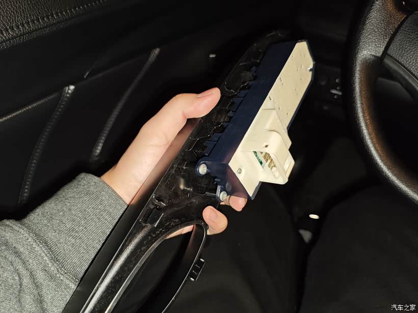

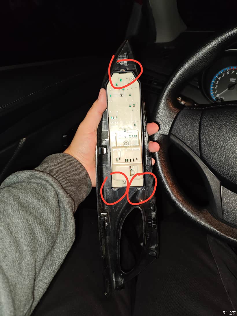

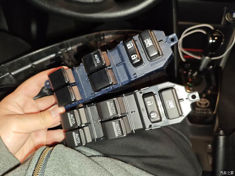

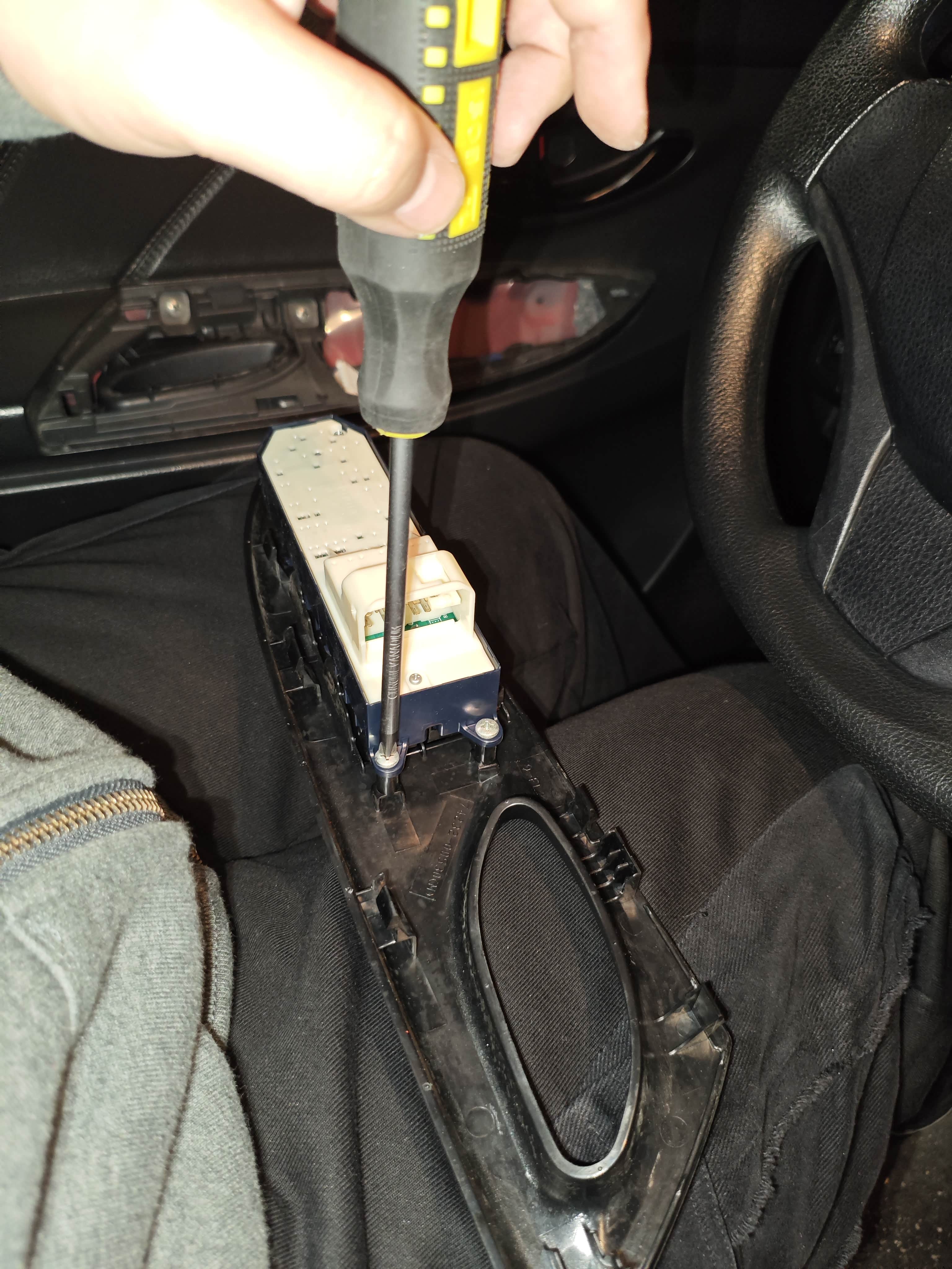

背面有3枚固定螺丝,牢牢将开关与饰板固定
拧下3枚螺丝,之后用一字螺丝刀慢慢松动四周塑料卡扣(勿大力出奇迹,会断)
轻松拆下

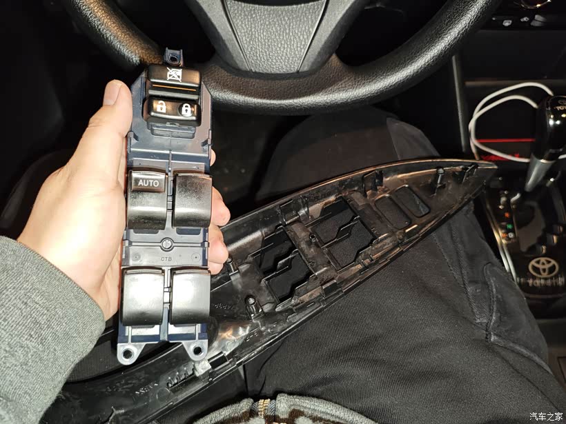

新旧对比。上为原厂(旧开关),下为副厂(新开关)
按相反顺序固定好开关与面板,插好插头,恢复到车上

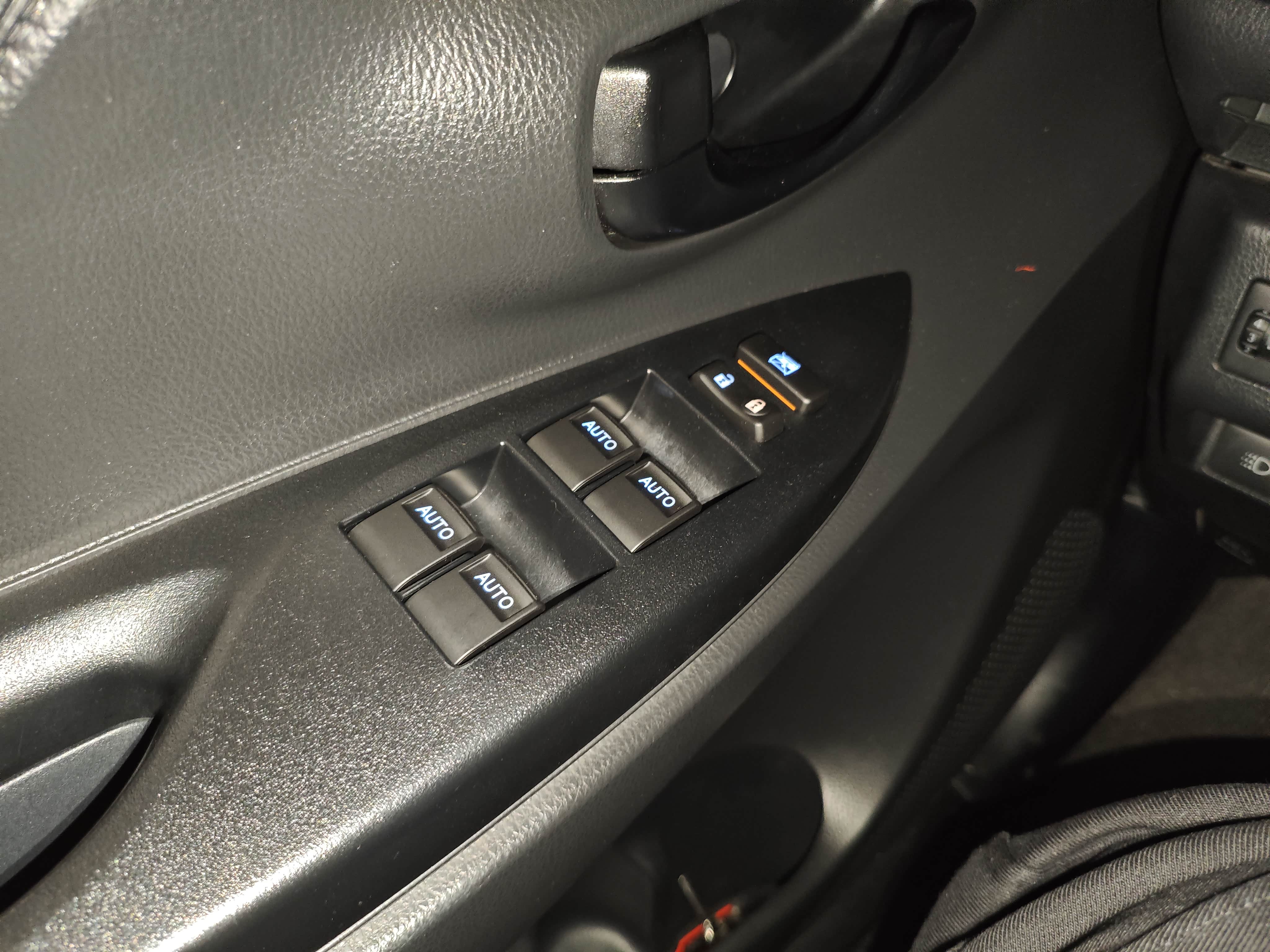

新开关,启——动——
2段式的控制设计的异常优秀

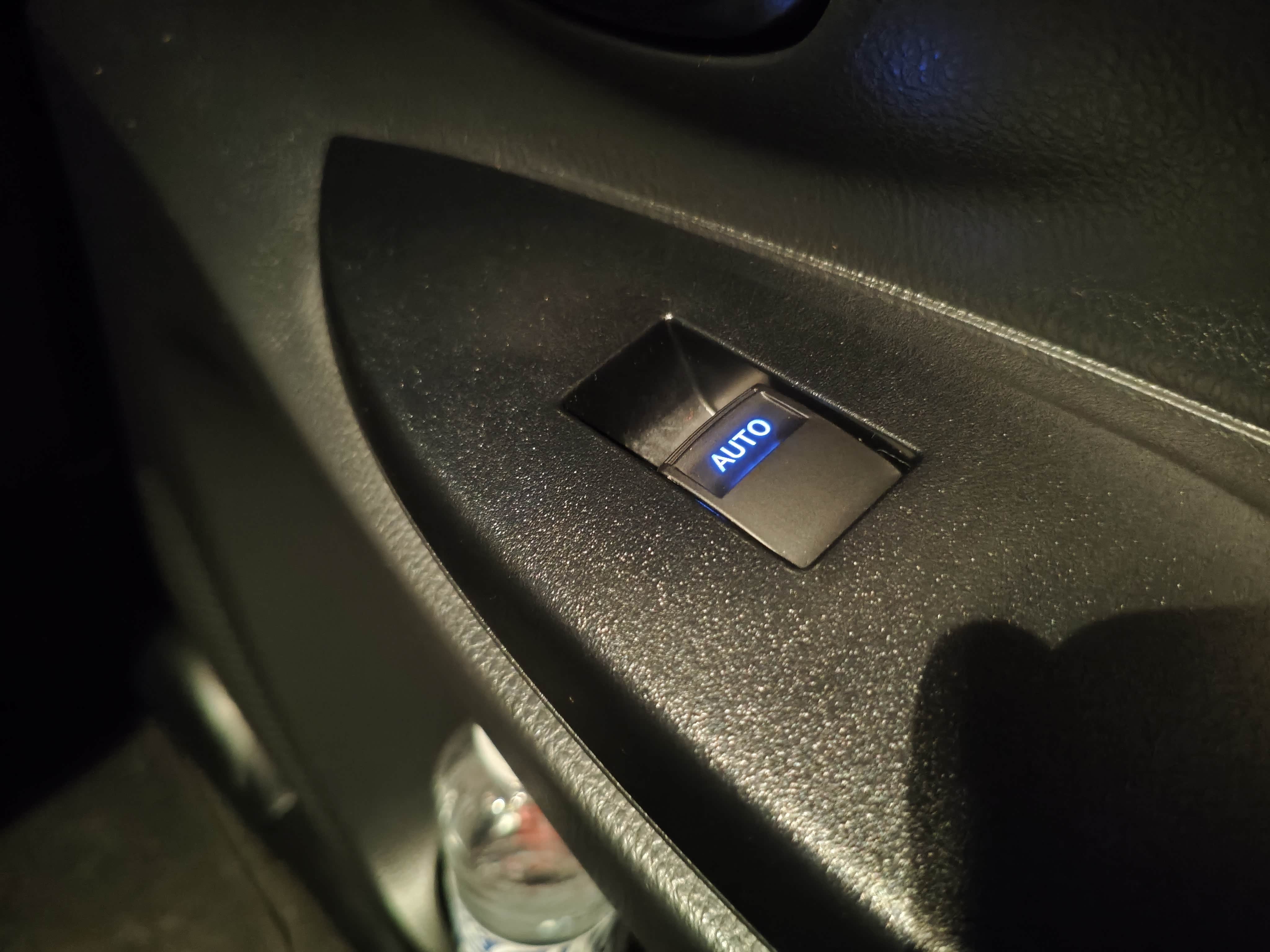

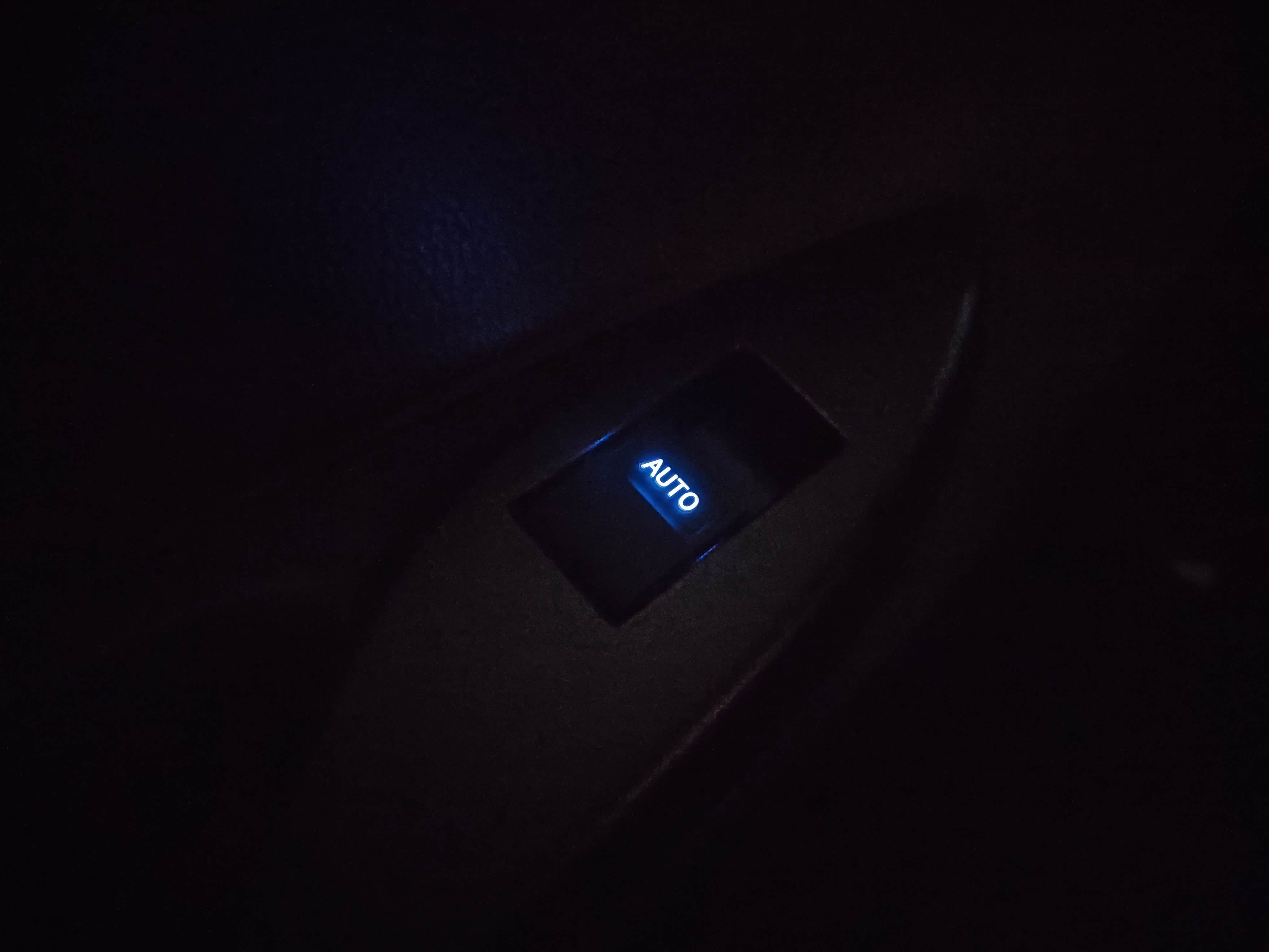

夜间效果也很好。
特意选的冰蓝色(原车其它背光开关是黄绿色,但副厂没有相同颜色)。
冰蓝色不会刺眼,不吸引注意力,不影响驾驶,在黑夜中也比深蓝色看得更清楚。
锁车/解锁开关,采取不同背光颜色设计,一目了然。
车窗锁定开关,也采取了双色设计。不按下时,它是蓝色;按下时,它是红色。
背光功能像原车一样,随大灯开启。

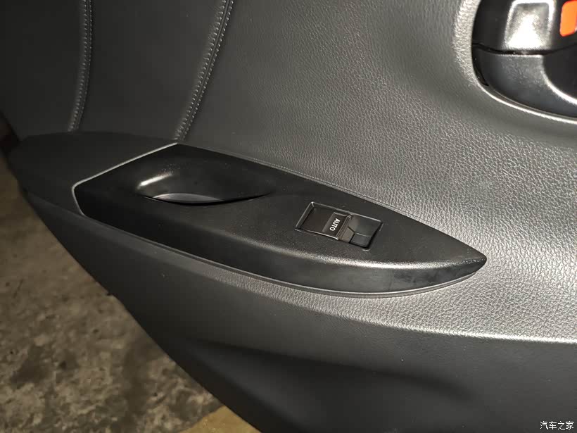

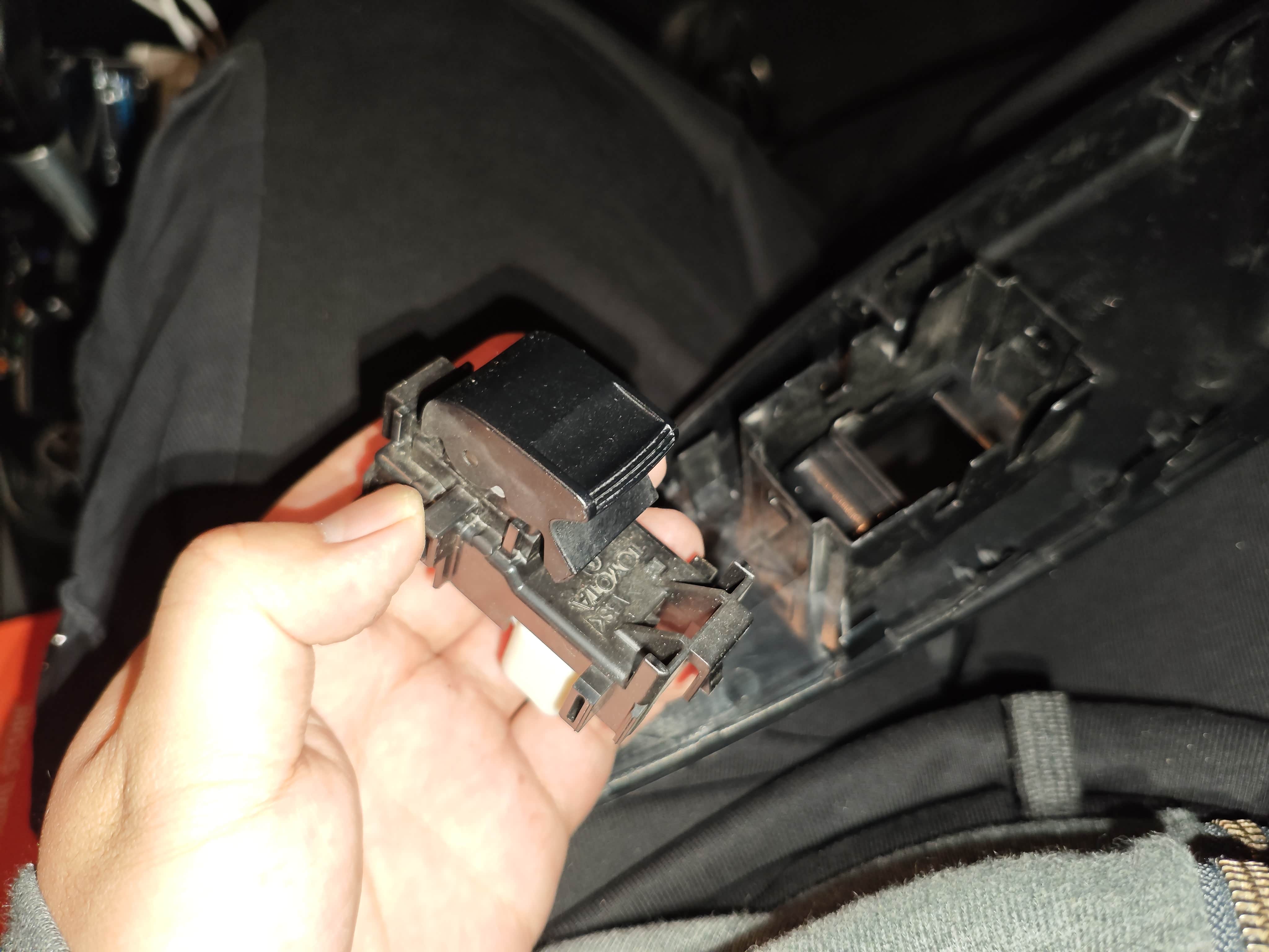

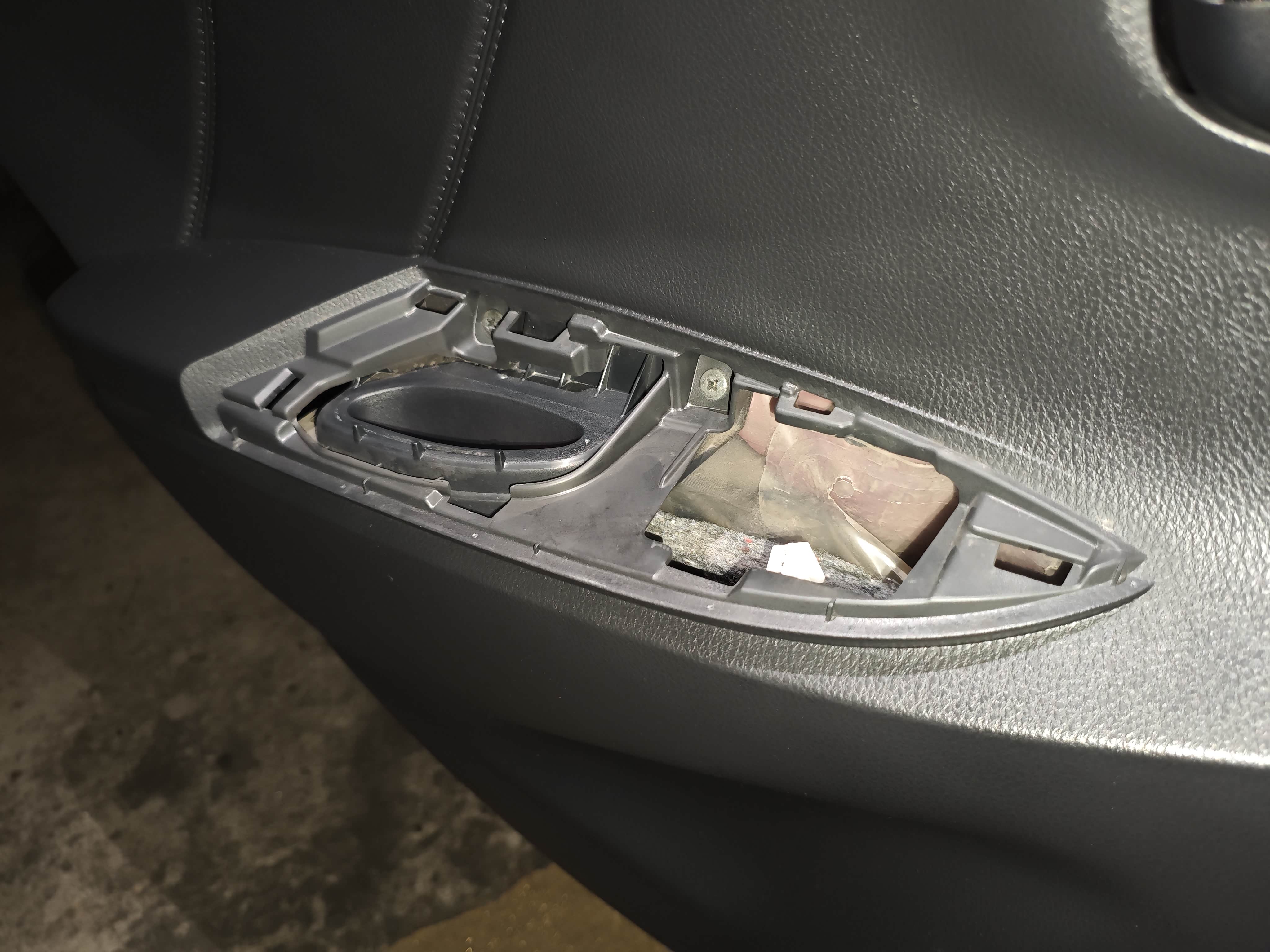

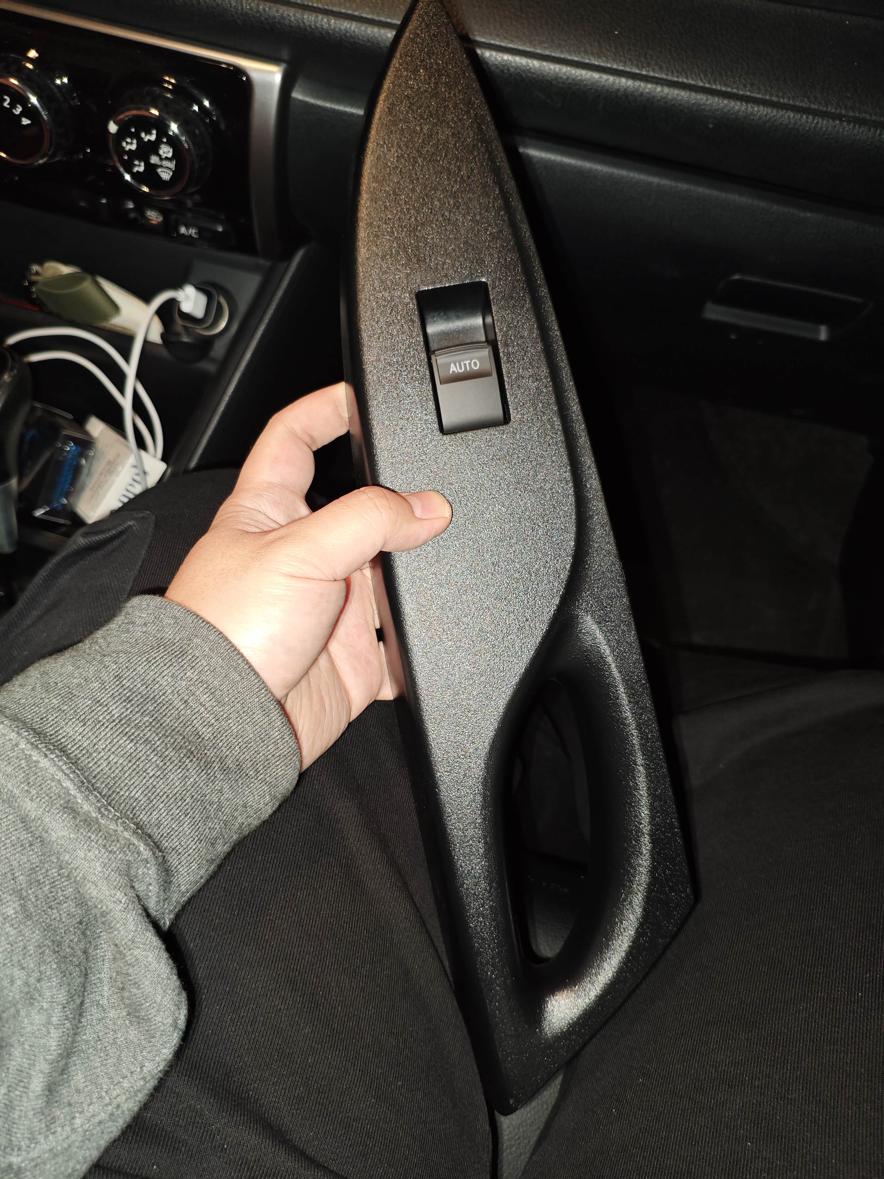

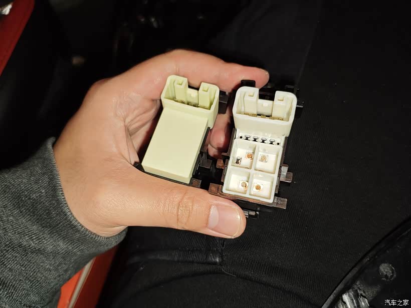

同样的方式,拆下副驾+后排2座开关面板
此3处开关,用的是同一款零件。拆装方式一模一样
与主驾驶不同,这三处小开关采取卡扣固定。
需要用小一些的一字螺丝刀轻轻挑开
小开关拆下来了
新旧对比
小开关依旧采用2段式设计,也就是说,有2段手感。

夜间背光效果↑

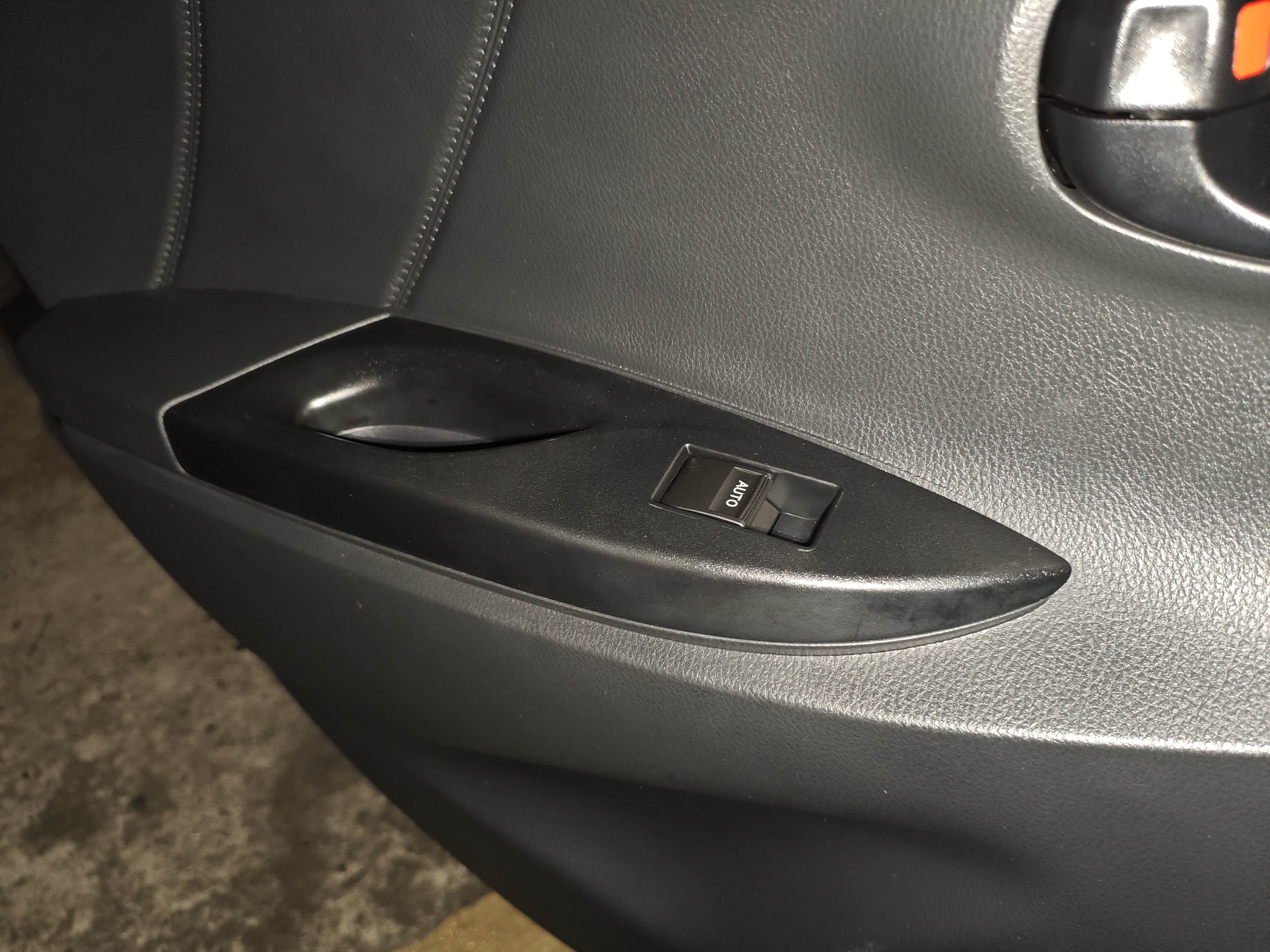

后排开关亦是如此

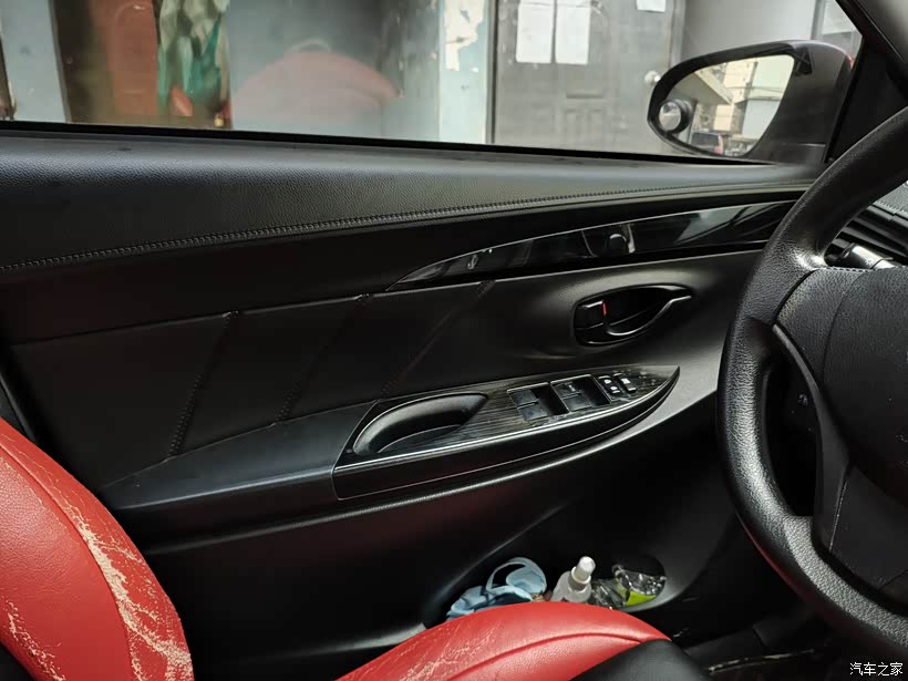

这就是最终效果了。
————————分隔线————————
现在,我的(合作伙伴的)丐版小致炫拥有了全车一键升降功能,并且夜间会发光🌟。
使用一下子变得便捷了起来。
