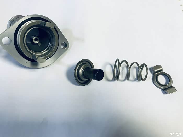

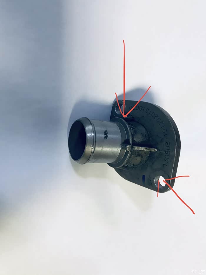

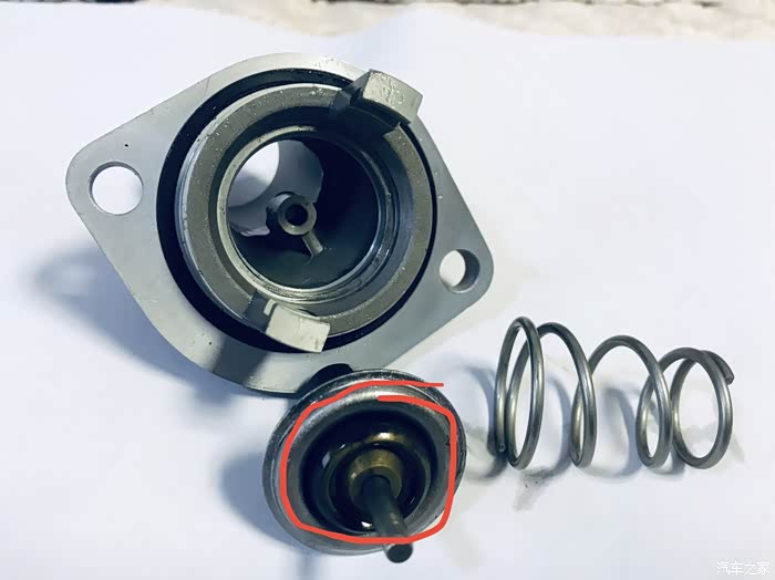

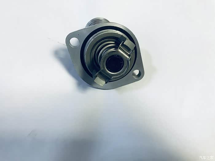

,不过夏天的时候慢慢就发现节温器有些不正常了,天冷了终于验证了,经常跑5~10公里水温只有一格最多两格,前几天去海边,20多公里水温一格也没有,慢慢跑有时能闪现一格,速度快一点就一格也没有了,确定是节温器坏掉了,根据网友提供的资料分析是节温器的密封胶圈脱落,网上购买节温器上盖(半总成)48元包邮,传祺DF_6防冻液一桶(备用),因为要等快递,还有最近有些忙,所以先在车上做了应急处理,用胶带封闭车前的格栅(胶带封闭下边两个进气口,格栅后塞了一只无纺布超市包),主要目的减少进风量,这样可以使车子很容易达到三格水温,我是威海的,冬天的北方有点冷,我觉得如果不维修这样处理可以一直用,冬天封闭车前进气口,夏天扯掉胶带就可以了,不影响使用,可以长期这样使用,只是有点影响美观!闲话少说,进入正题:网购东西到了,需要的工具只是两个套筒而已,一个10的用来拆卸发动机塑料盖板,四颗螺丝拧下即可,很好拆,冷车时拔下节温器上胶管(最粗的那根),需先用尖嘴钳松开胶管上的卡箍,用一个塑料袋麻溜地接住流出来的防冻液(这样你可以不必备用一桶防冻液),然后用13的套筒松开节温器上的两颗螺丝,取下节温器上盖,换上新的即可。更换后试车一公里一格,一公里半两个,不到两公里三格,完美解决!拆下的节温器看了一下,正如网友们说的那样,节温器密封胶圈坏掉了,可以直接去掉胶圈,不影响使用,吹气实验密封很好!最好总结一下,如果你足够仔细可以不用买任何配件就修好节温器,只要你做到拆节温器时防冻液不损失,节温器拆下后,压住弹簧上的铁片旋转一下,取出节温器阀芯,去掉上边破损的胶圈,然后直接装车即可!
