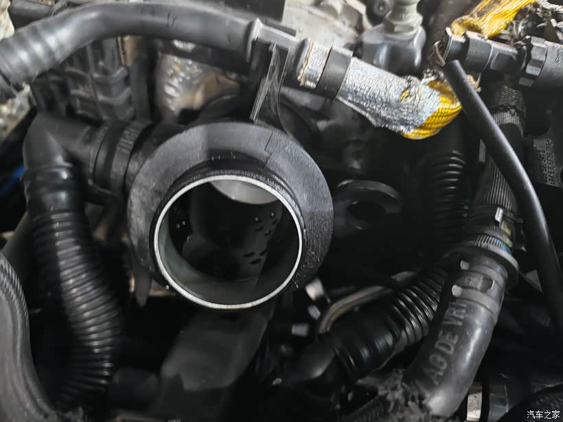

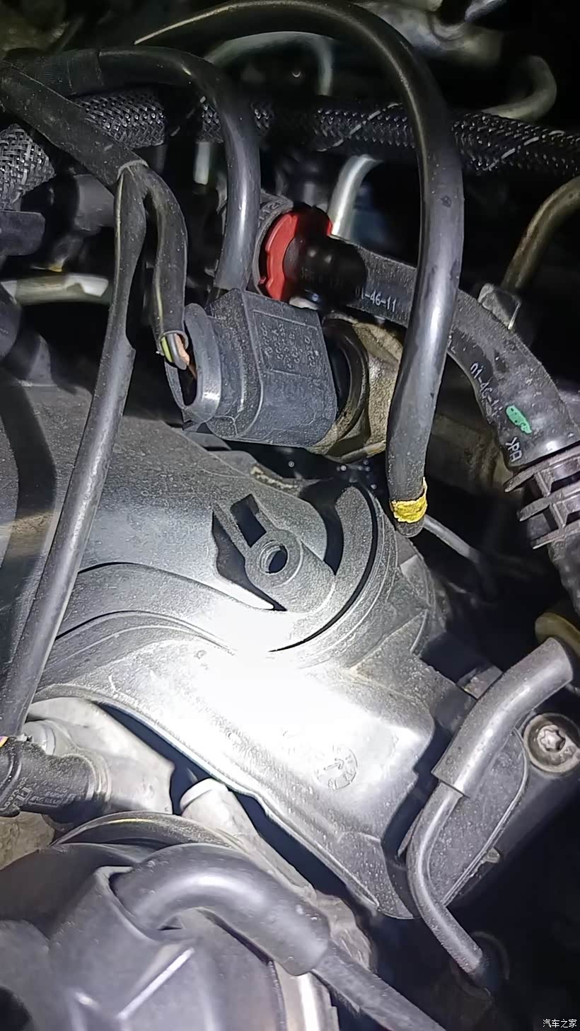

柴油发动机一般不会烧机油,考虑到我车已经大几十万公里,加上之前发现的蜗壳外部有大量油渍,蜗管接口处的油甚至漏到了发动机护板上,还以为大油底壳漏油,判断是涡轮增压器漏油。
技师检查发现涡芯没松旷,但在我要求下,拆中冷器管道,检查是否有机油。结果,才把管子拔下来,从里面大概流出0.4L机油,毫无疑问,涡轮吸油了。

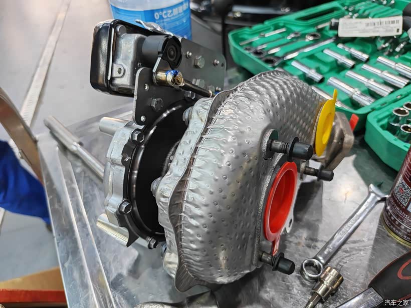

这下就很明确了,还好之前预订了材料,不然只能换原厂涡轮增压器。

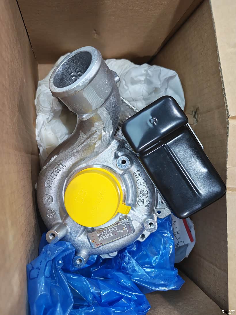

技师建议更换进口盖瑞特,这是原厂代工件,价格比原厂便宜将近3K。这里多说一句,不建议换国产盖瑞特。
罗马尼亚产。
这个是内包装,刚好一会用来装旧涡轮。

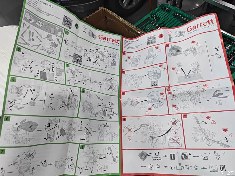

还附带一张施工图。
新件。
确实跟原厂一模一样。

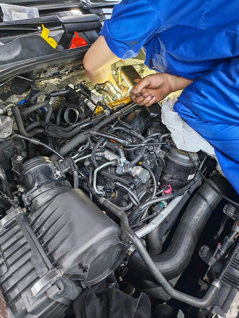

施工前先检查各管路是否存在异常。
采用先难后易的原则,因为涡轮工作环境恶劣,很难拆,拆卸花了大半天时间。

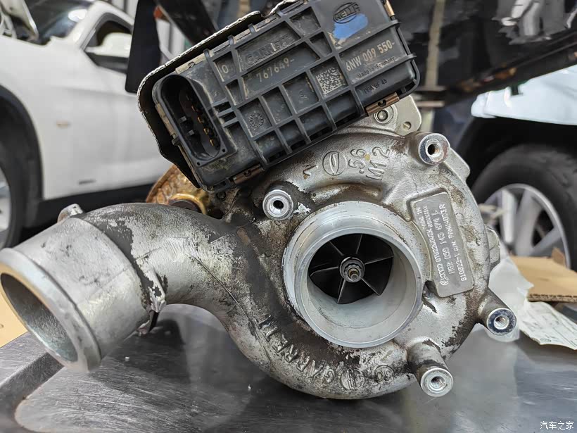

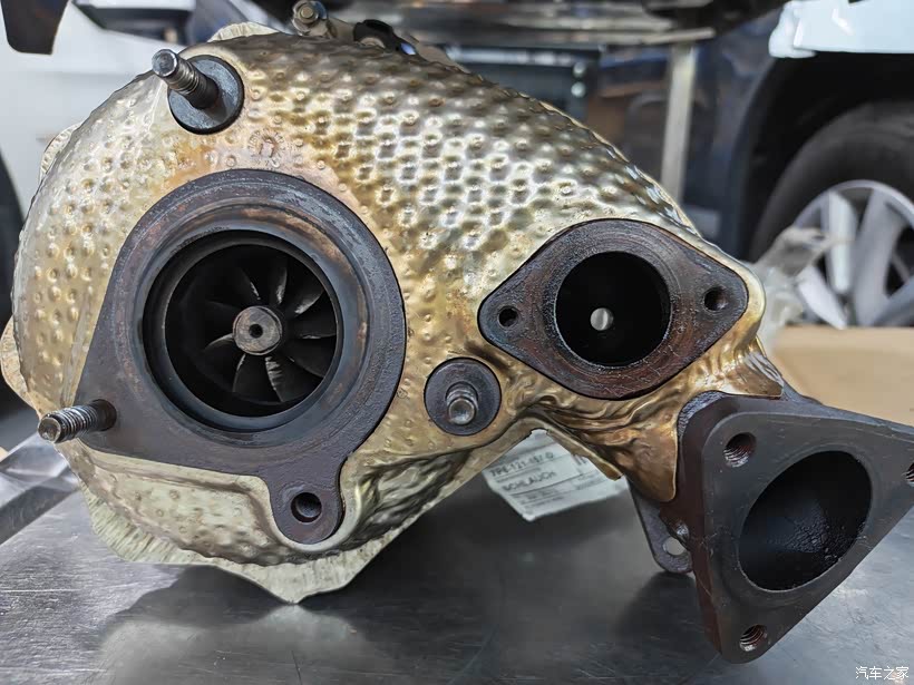

旧涡轮拆下来了,除了吸油,整体状态不错。
技师建议把旧涡轮做个大修,作为备用件。
涡轮增压器吸油,有些专修店建议拆开做大修,更换修理包,重新调整参数。优点是省钱,缺点是不如新的耐用,所以我决定听技师建议,换新,修旧。

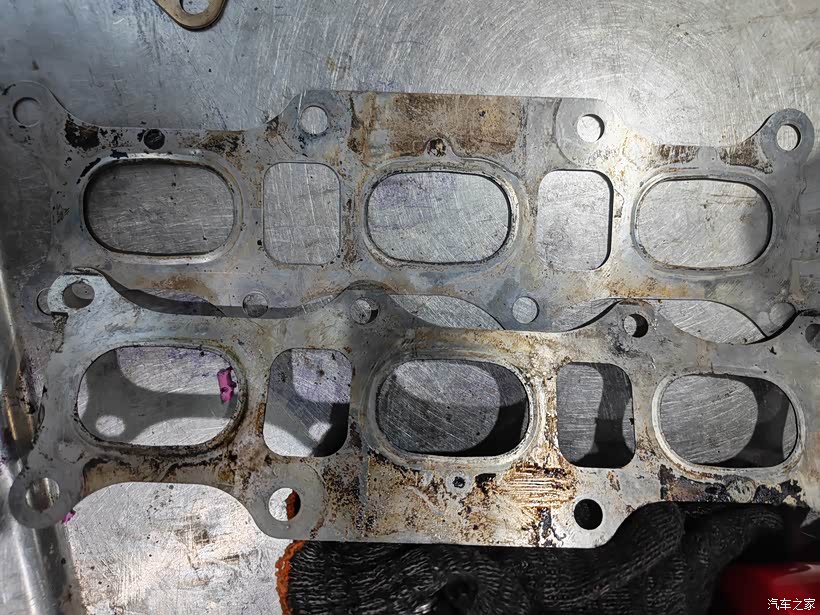

发现排气支管有轻微漏气,更换左右密封垫。
三角垫也要一起换

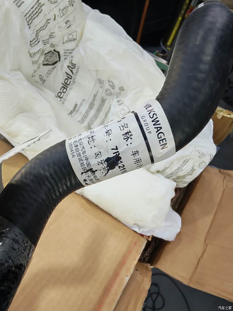

上次换冷却器软管,其中一个管无货,这次一并更换。
这种原厂软管很耐用,深圳都没有,得从北京大库调。

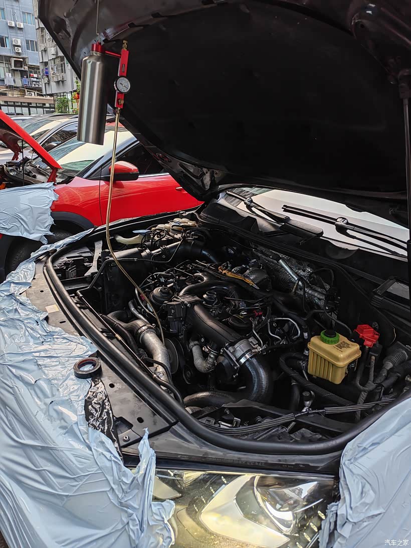

涡轮增压器换完以后清洗中冷器管道。
涡轮换好,免费给我做个发动机排气系统清洗。

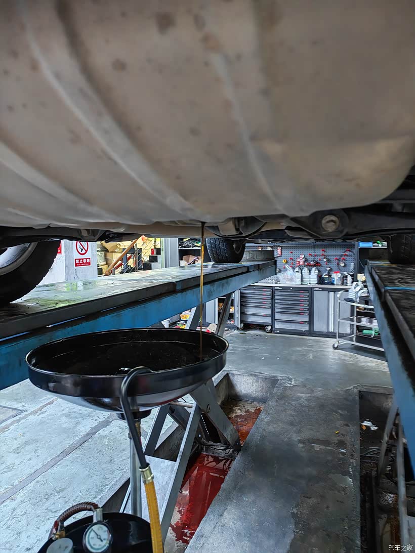

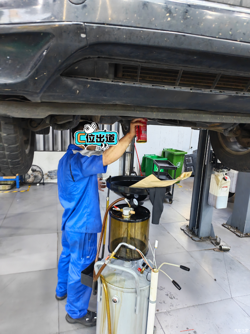

准备放油作业。

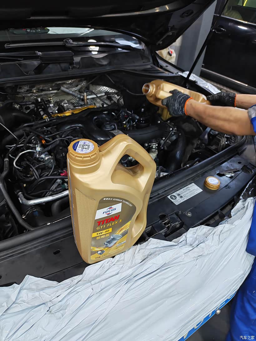

继续用大众母乳油。

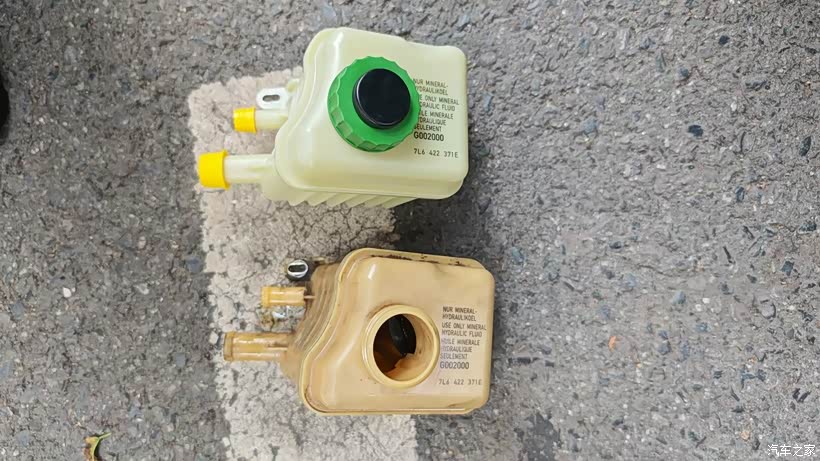

换刹车油时发现油壶支架断了,换个原厂油壶。

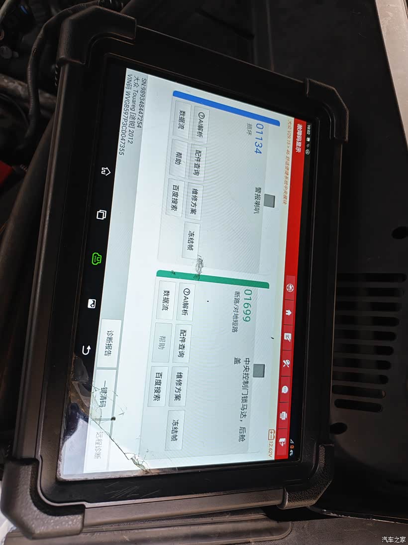

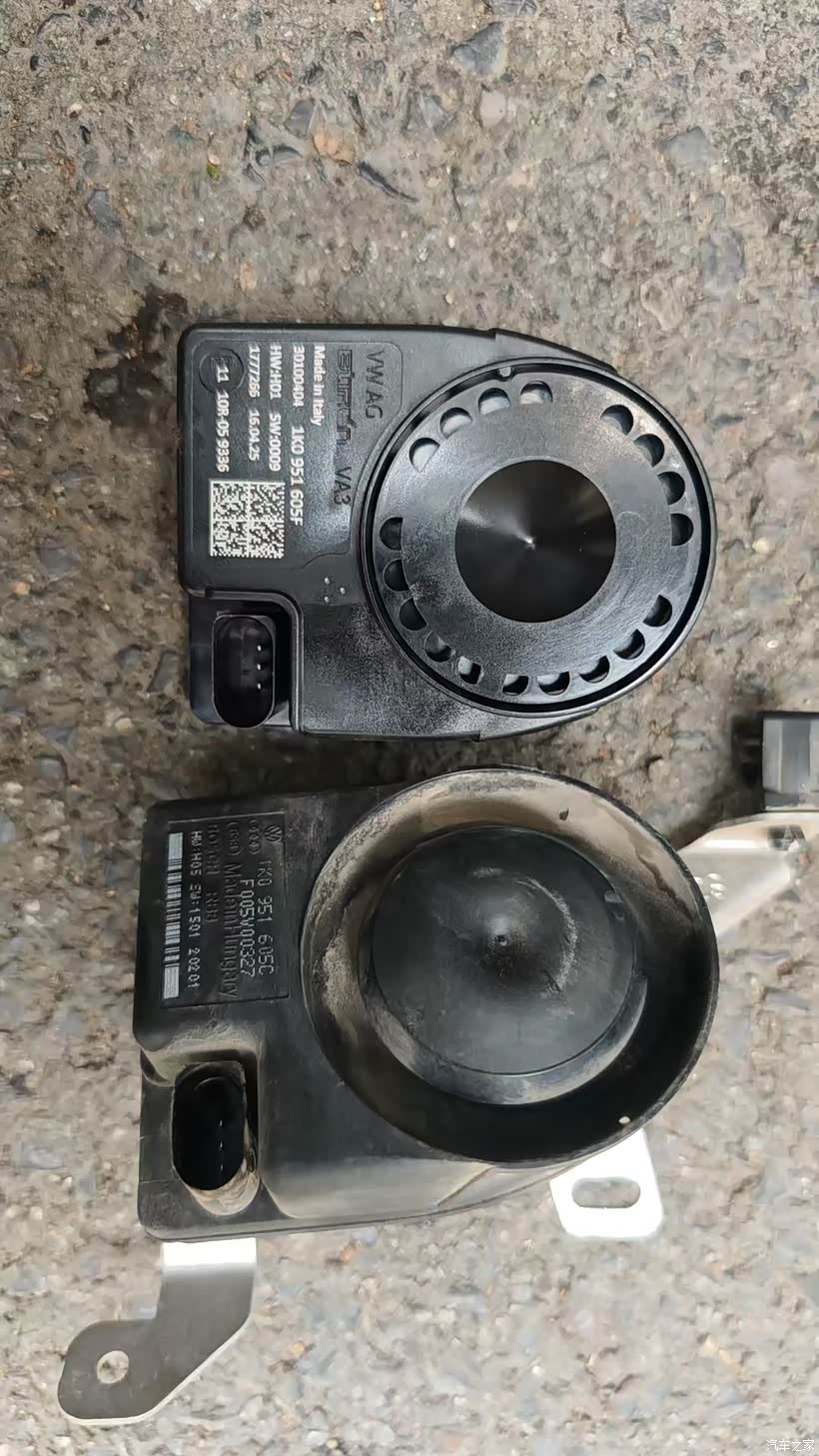

最近车子会莫名其妙的报警,检查后发现报警器坏了,这个只能换原厂。

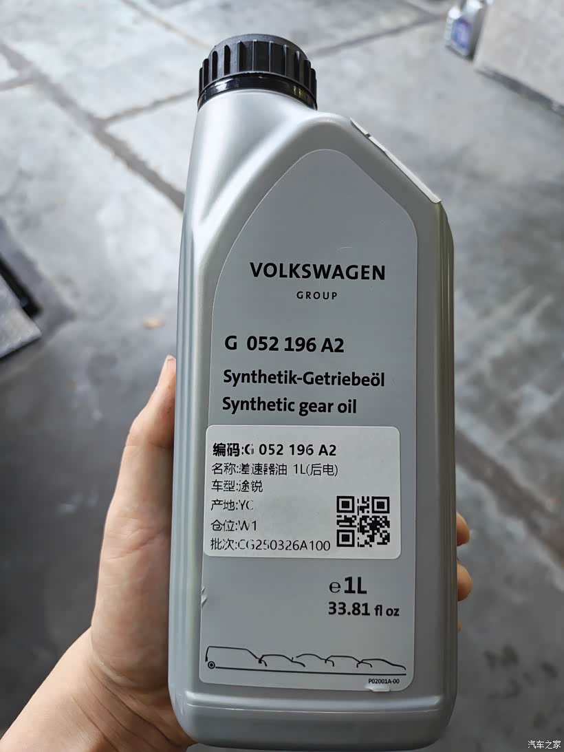

这是前差速器油。这里多说一句,带双锁的途锐,前、中、后油都是不一样的,千万别加错。
我的差速器油一般十万公里更换,但如果有过涉水,或者越野穿越,回来做保养的时候必换,玩柴油车就是比较矫情。
这个是后差速器油,请留意零件号。
有个误区,很多人搞不清楚,以为带双锁的途锐也是托森差速器,其实完全不是,双锁的是多片离合器,用的是博格华纳旗下翰德(Haldex)的特殊越野包,因此分动箱油和差速器油和托森的都不一样,最简单的方法就是看油液外包装是否标有“前电”“后电”。

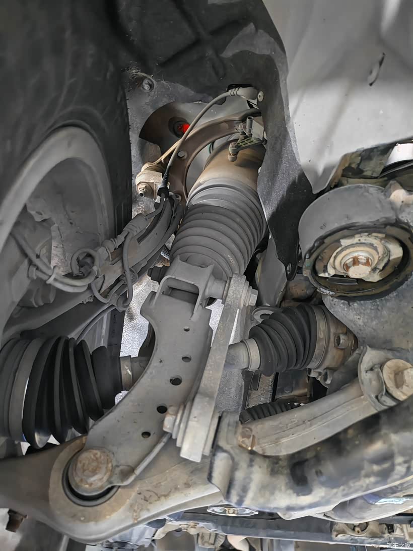

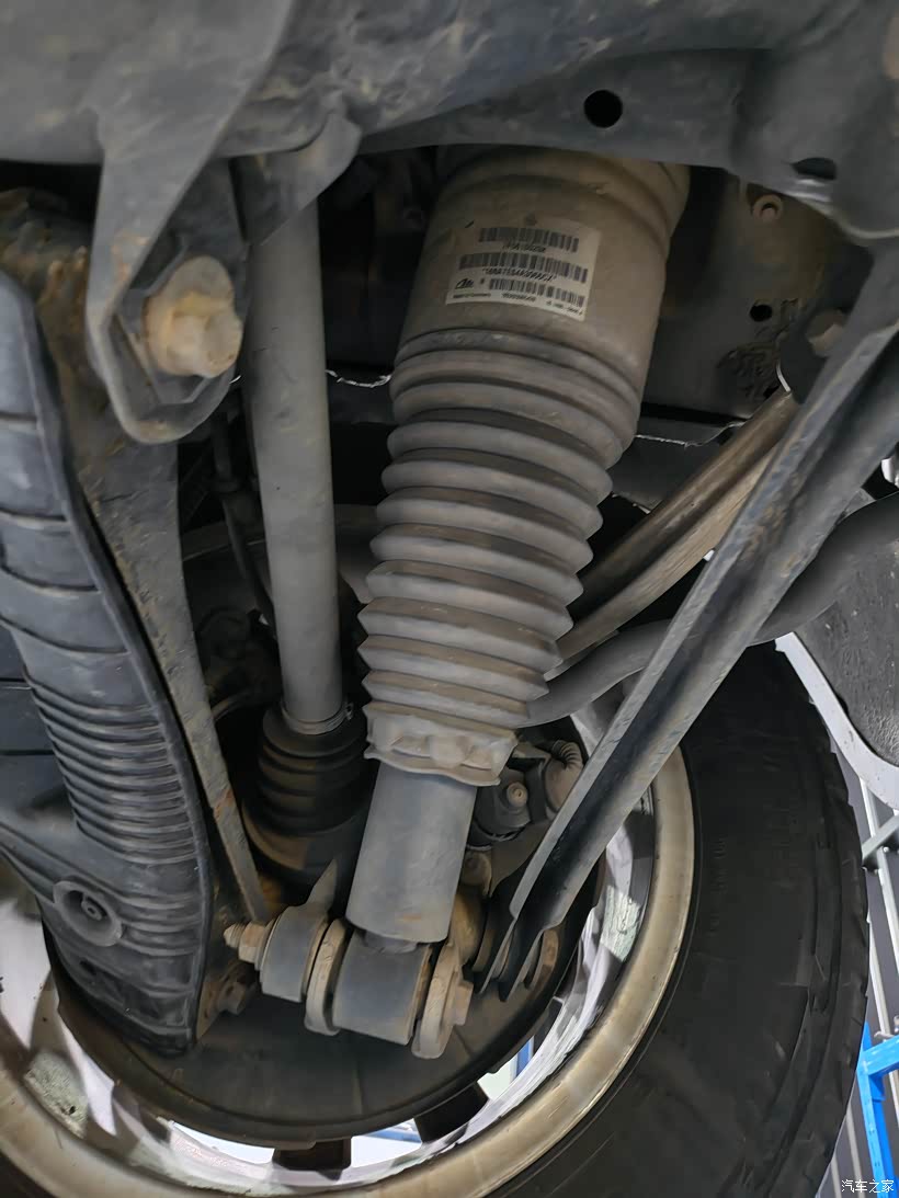

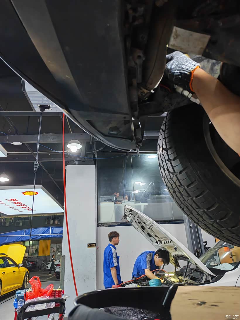

检查底盘,准备试车。
底盘状态良好。
