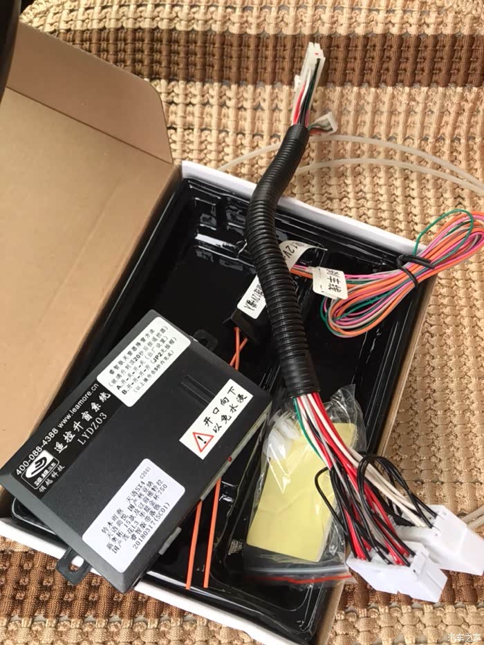

老马家买的 按遥控锁车 四个窗自动关窗 开车自动锁门 家有小朋友安全第一 文化水平低字少

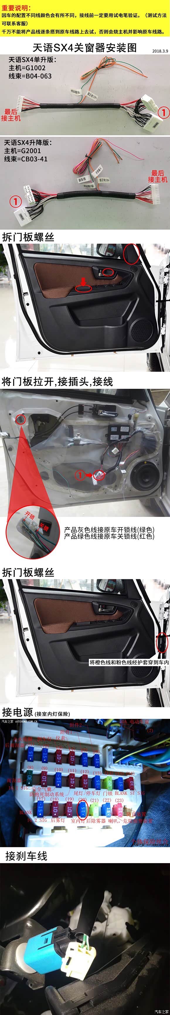

卖家配的拆解图

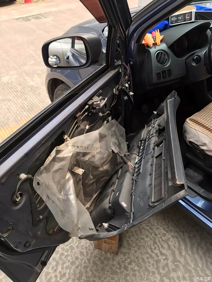

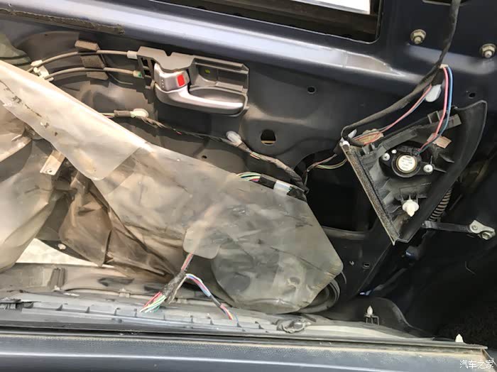

十几年的车 好邋遢啊

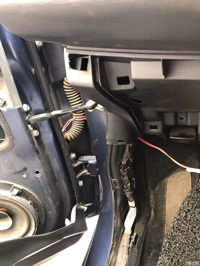

线在这里穿过去 懒了没穿到管里面

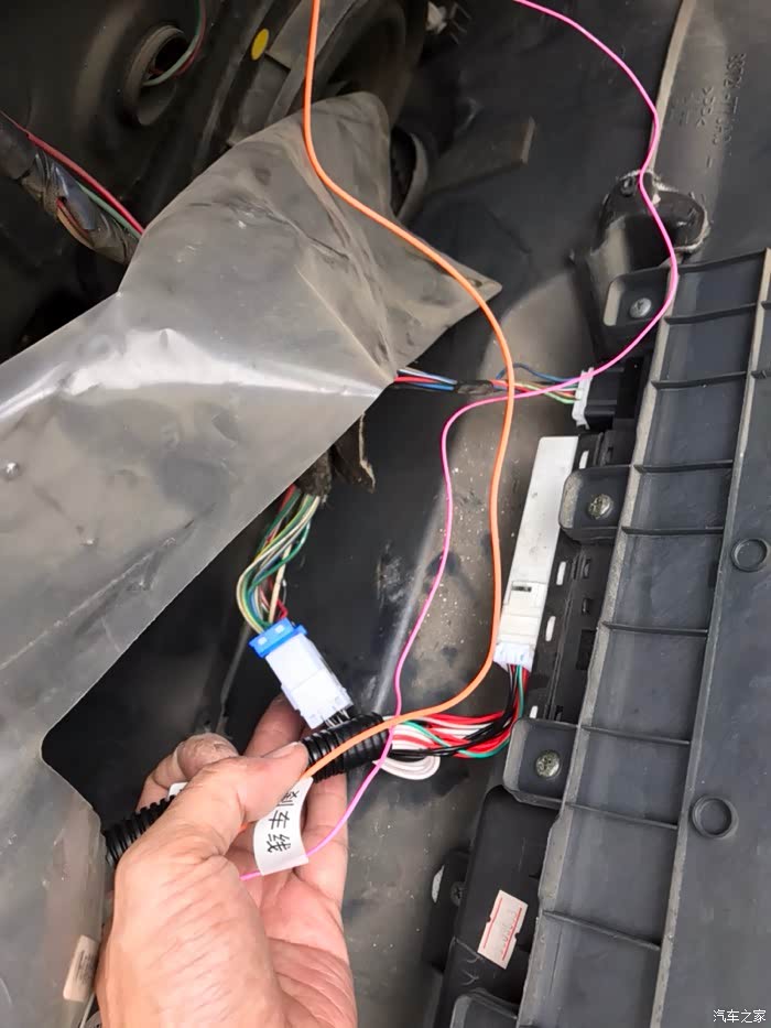

接电源线 白蓝那条

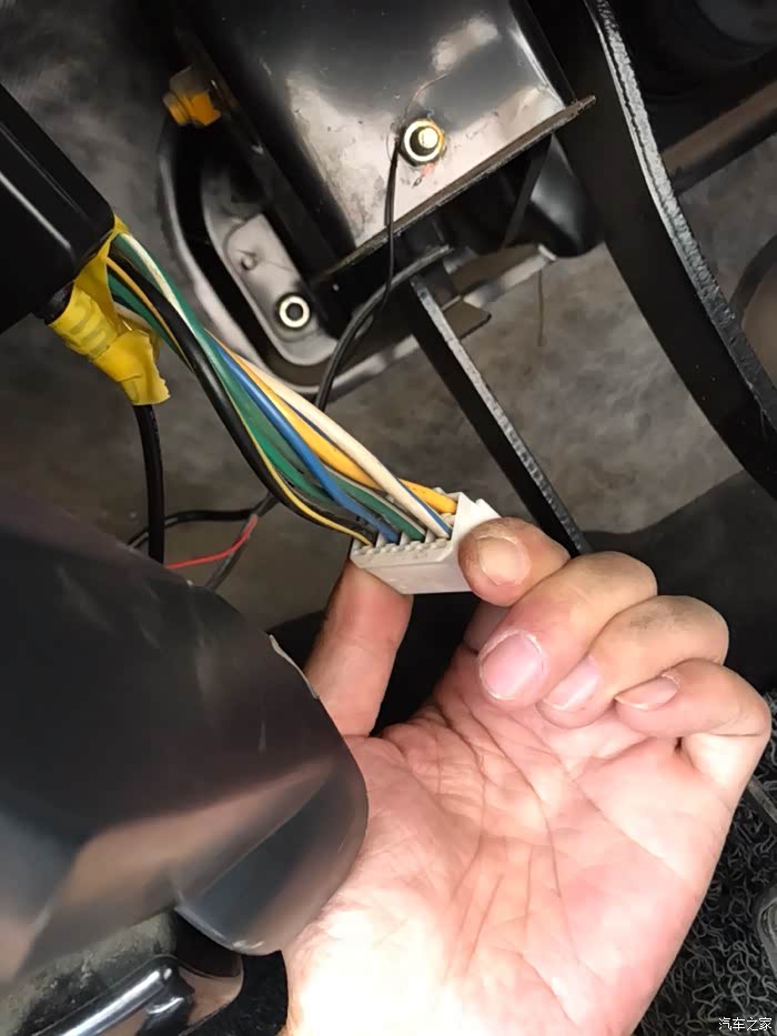

橙色是主电源接上图的白蓝双色线,粉车接刹车线 开车的时候踩车四门上锁 息火就可以解锁

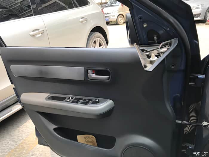

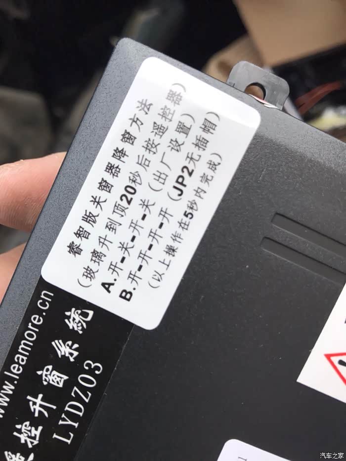

装好试车 下次补关窗视频
