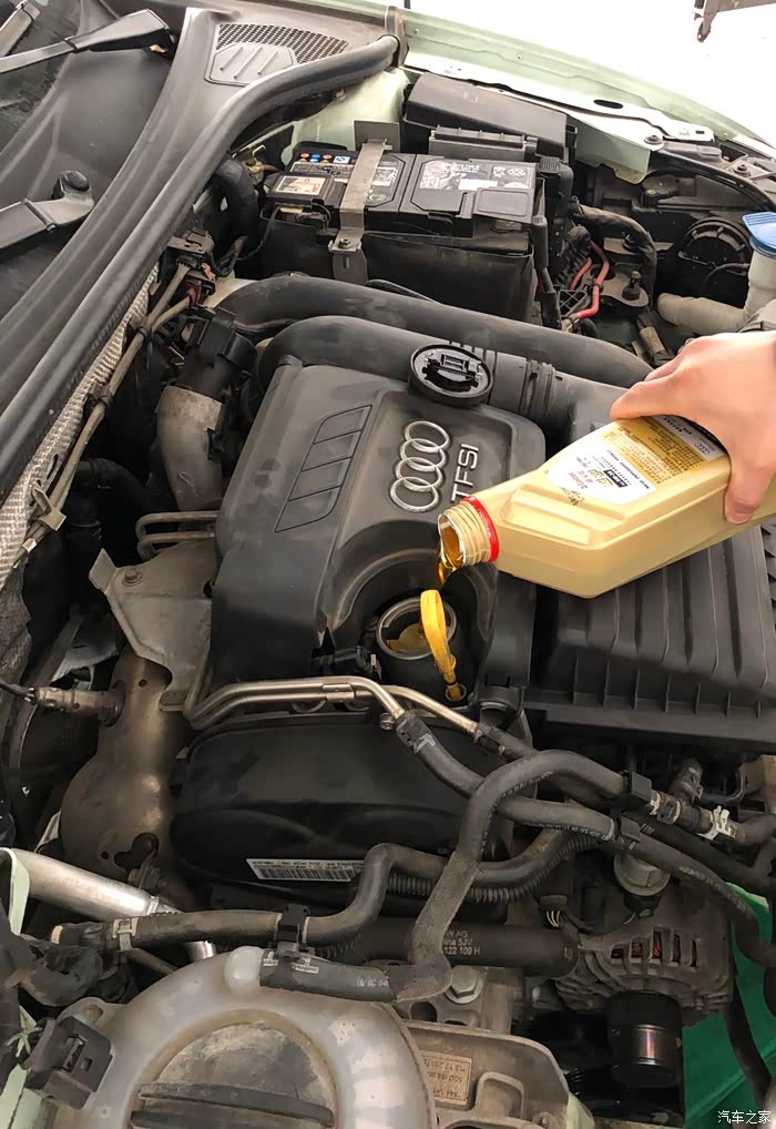

我用的奥迪专享0W30
加了多少钱,据说这个就是黑嘉,我上次去四儿子,售后也是说的这个机油

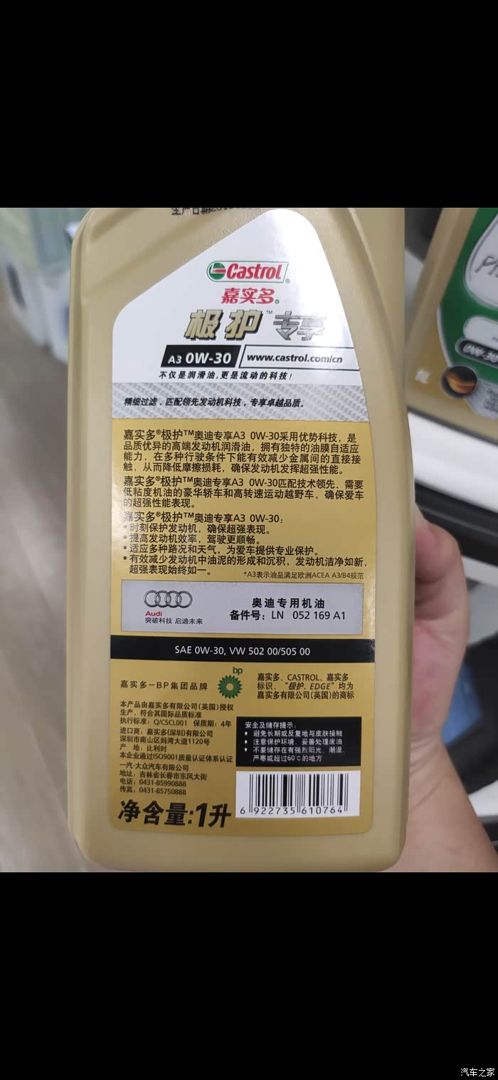

极护专享比利时产的,黑嘉030也是比利时产的,数据也差不多,德极0W30好像也是比利时产的。

你图片这个就行。机油的说明里面有502的就符合大众的认证标准

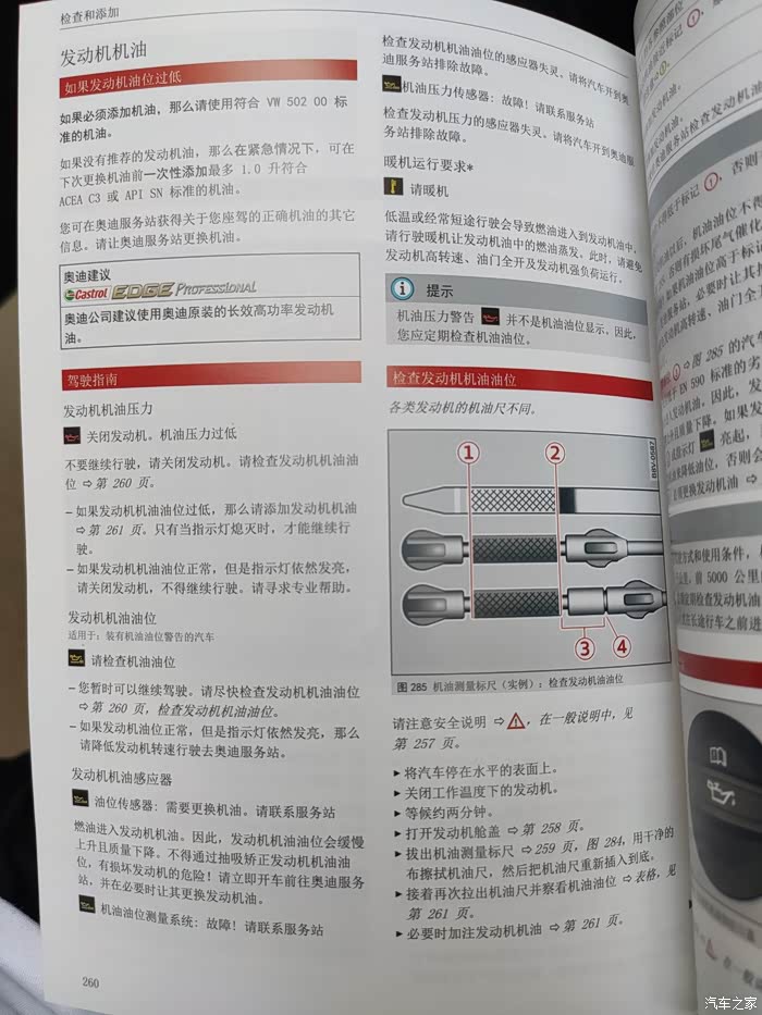

凝尛 2020/05/22 15:20:24 发表在 4楼
不懂啥颗粒捕捉器,你看我发的手册,也是只要求502,我看港版的灰壳530,有502和a3/b4认证,黏度11.77
