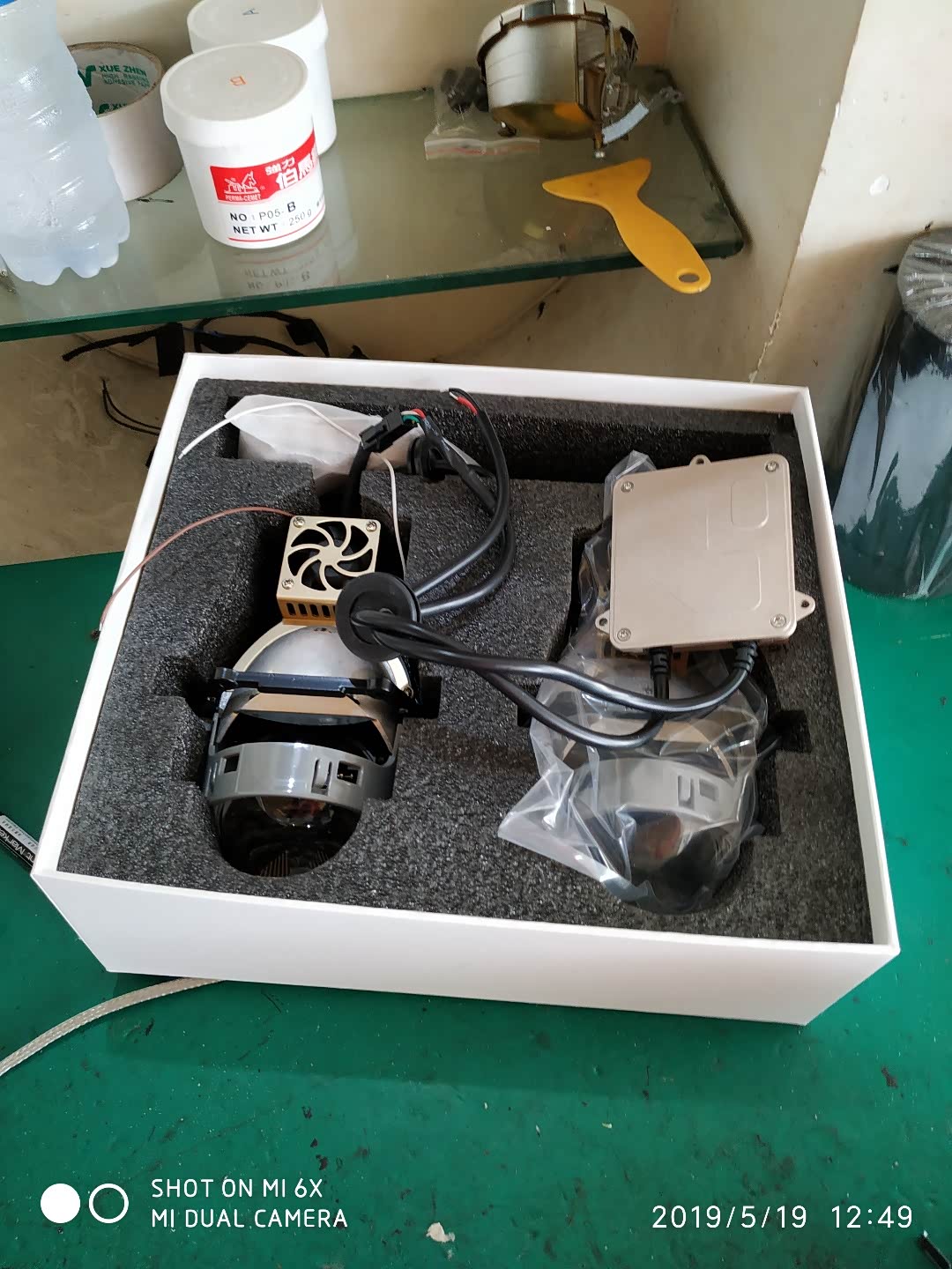

全新的金石M3双光透镜碰
也是属于米石旗下的

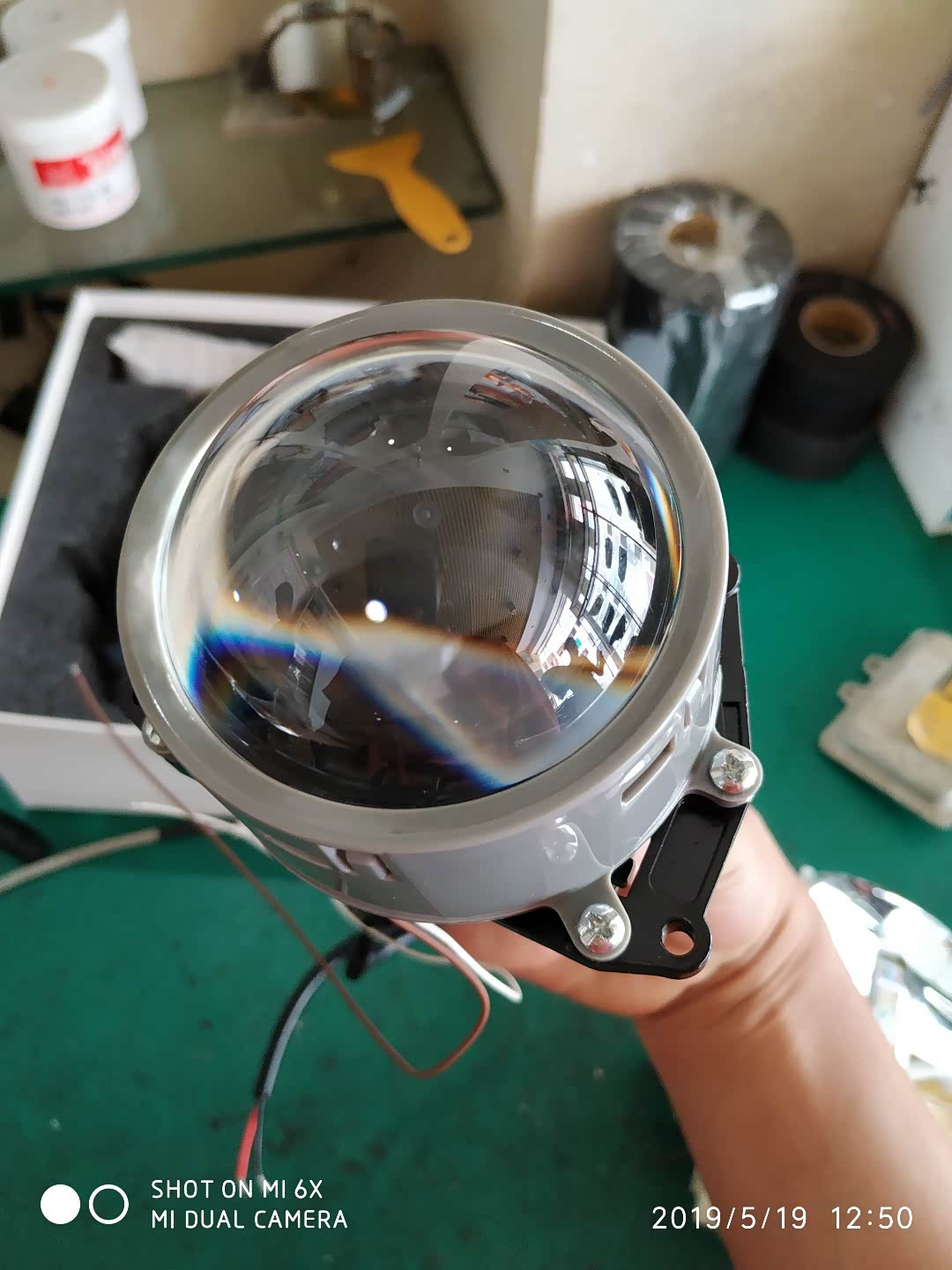

高清透镜

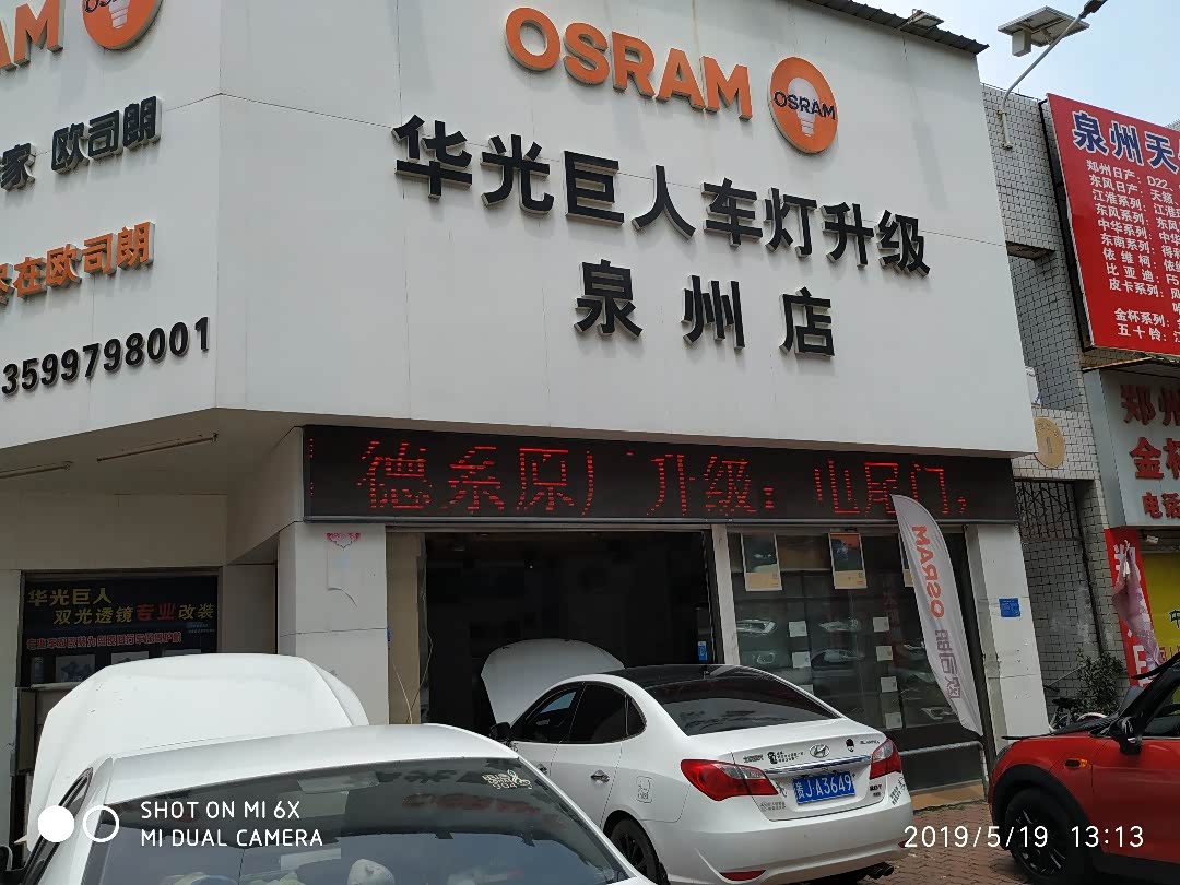

打个广告
主营米石,欧司朗,飞利浦,雪莱特,GTR氙气LED透镜。

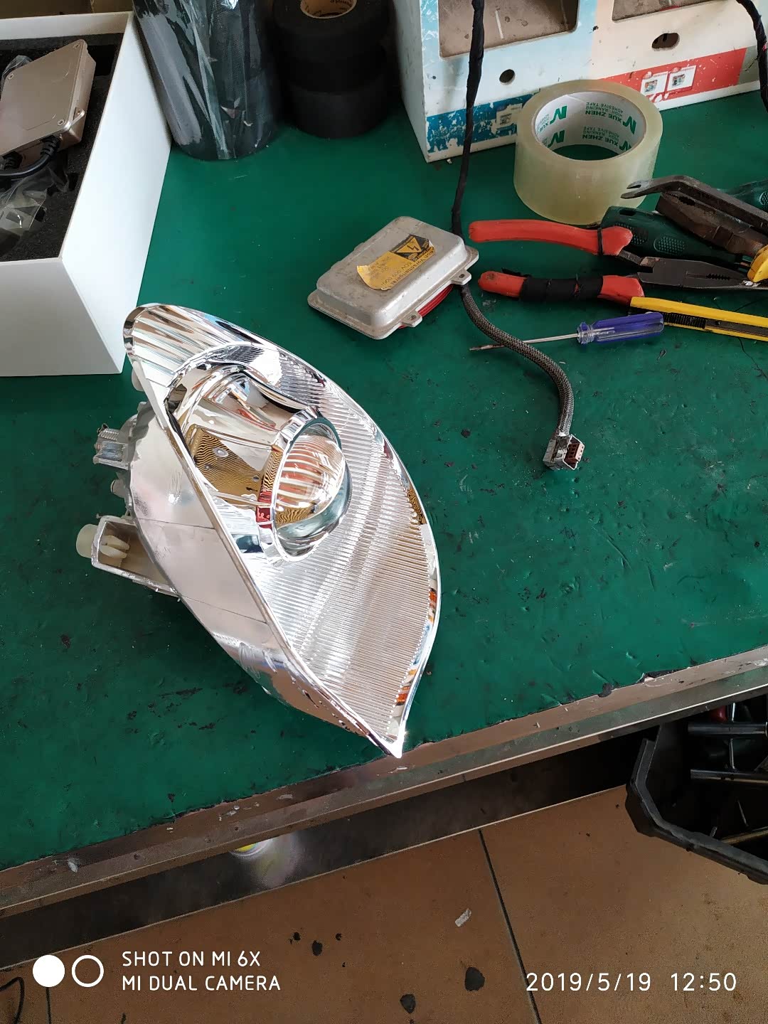

原车大灯开孔
悦动属热胶的好拆

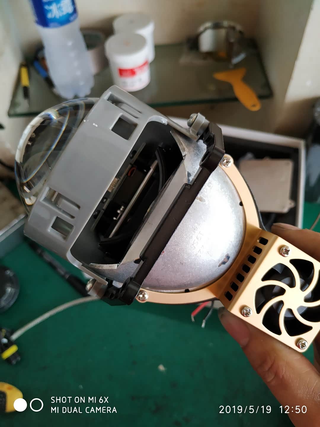

主角,价格不便宜。
金色的,所以叫金石
内部的远近变光机构

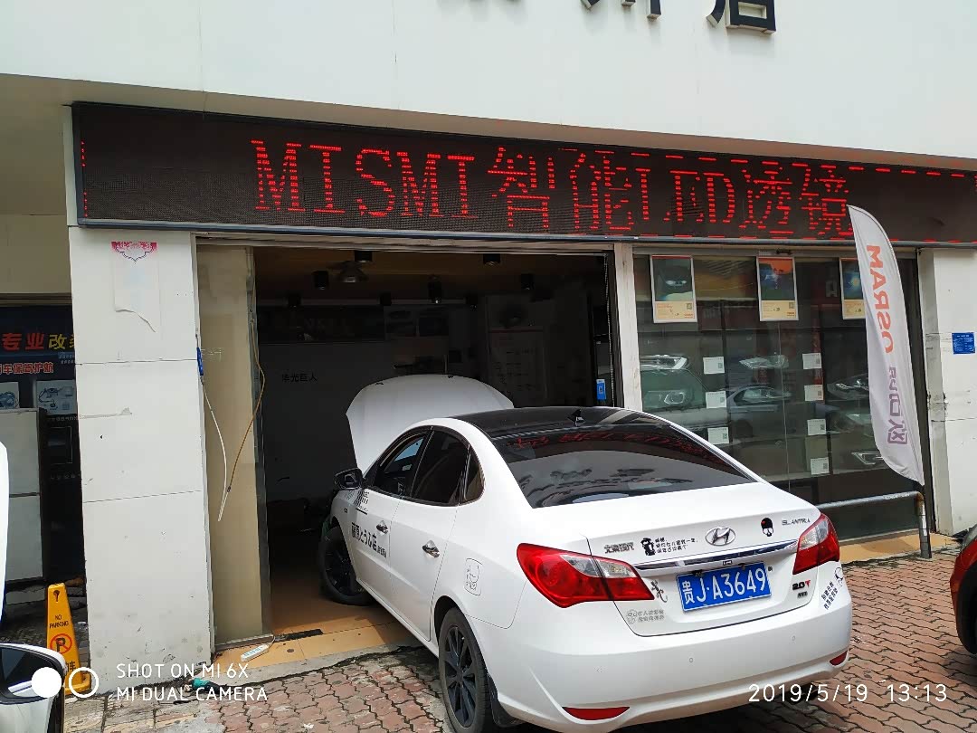

店内货品展示柜
