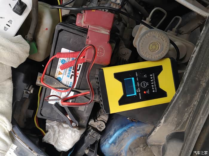

每天早晚各十五分钟,开着大灯跑,两年的电瓶,感觉打火有点吃力,不如原先了,给他补点电
买的二手车,两年多了,当时六万多公里,现在跑六千多公里了

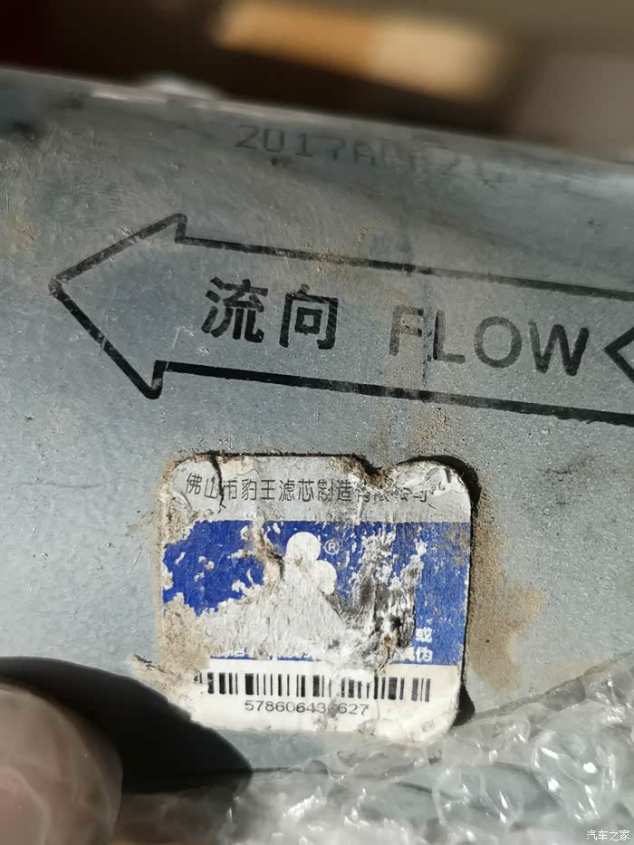

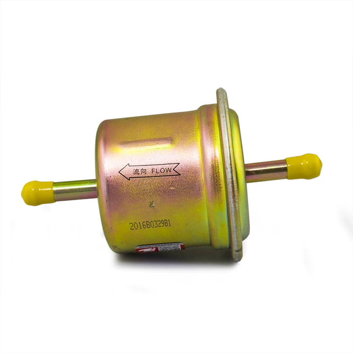

我当时开着还行,就没保养时换汽油滤芯。今天有空,就一起换了吧。淘宝旗舰店买的豹王的,23元。
新旧流向正好相反。
幸好安油管前看一样,否则得返工

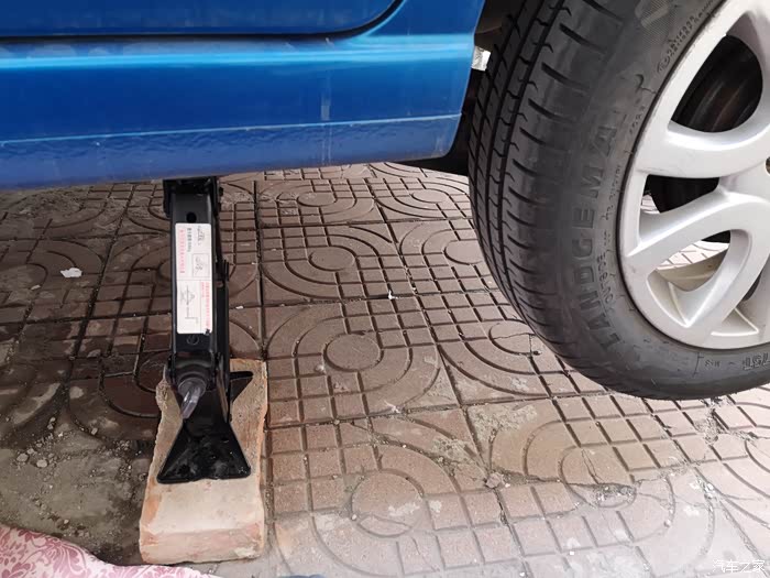

拆前把最后一个十五安的保险拔下,车一两秒自动熄火,还排空油管的压力了。然后断开负极,一10号套筒板子,一钳子搞定。

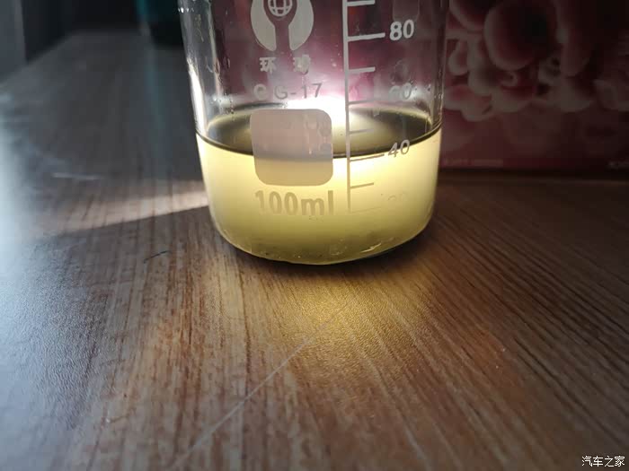

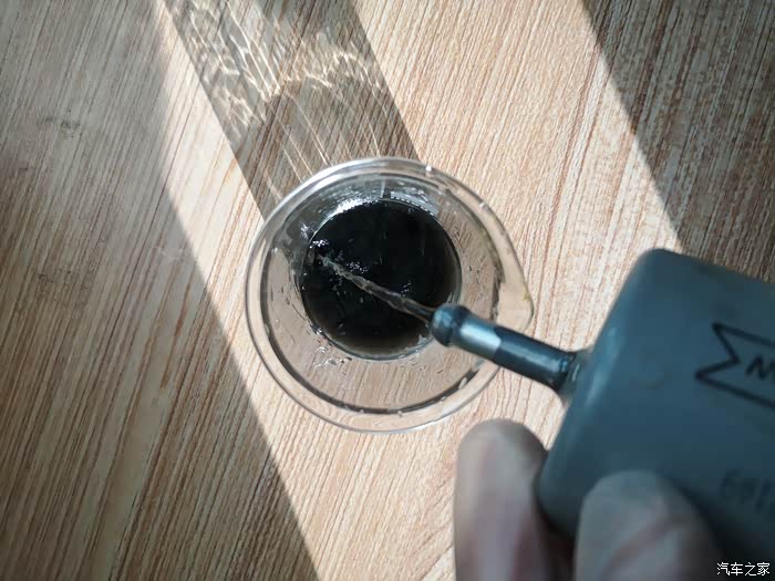

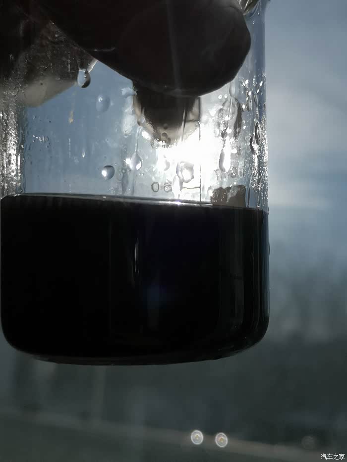

本来拆下前端,油特清亮,因为过度保养,结果后端一倒,黑的像墨水
静置沉淀两小时的样子

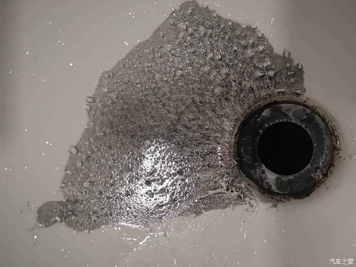

随手倒洗盆里了,又多刷个洗盆。
杂质很细腻,不像是铁锈,不知是什么。晚上回家软件显示少了0.6个油。可能太脏了影响通过压力了,换完了好转,也可能是断电后ecu复位导致的,再开一段时间就知道了。

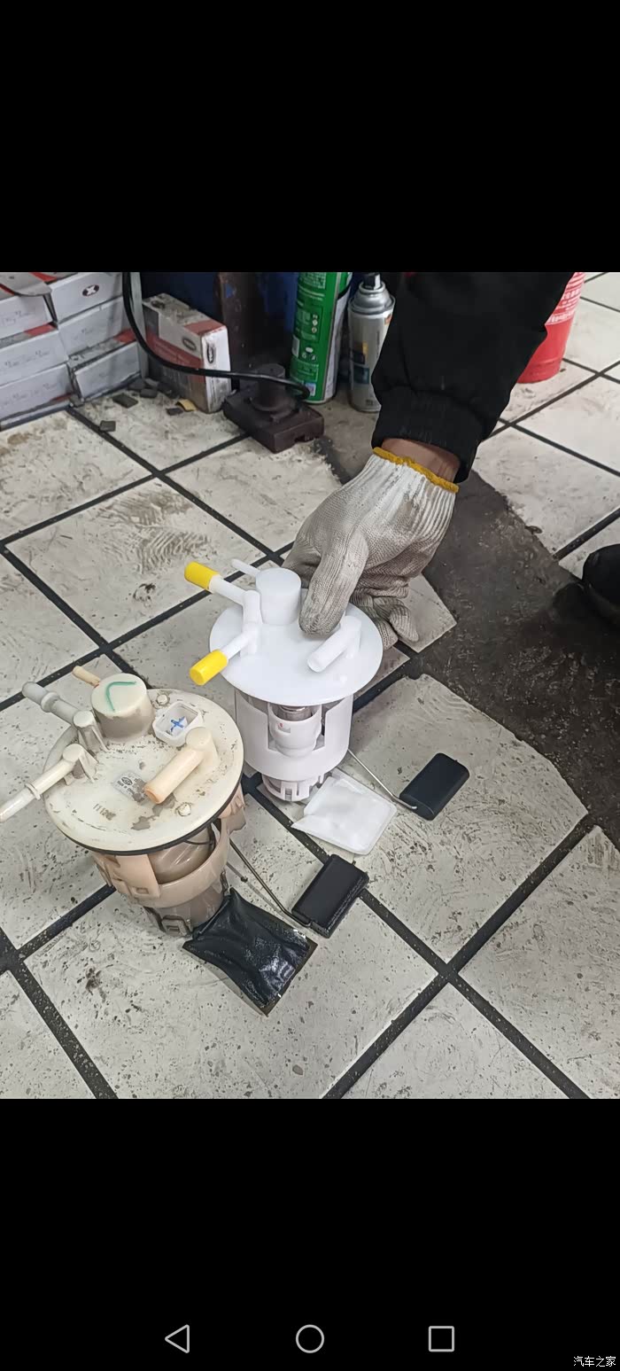

最后想问,内置的燃油泵滤网会不会更脏了,要不要清洗一下,否则糊死了容易烧油泵。
