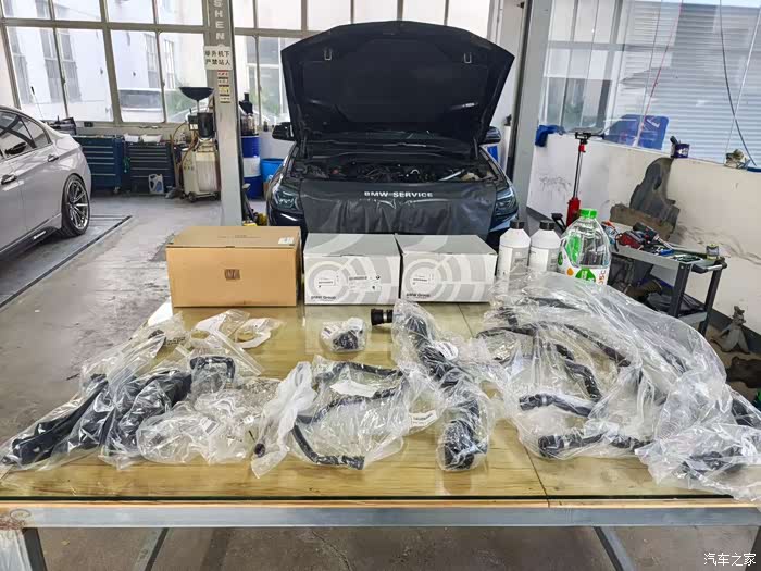

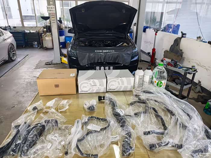

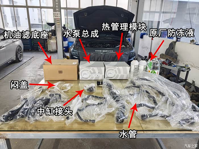

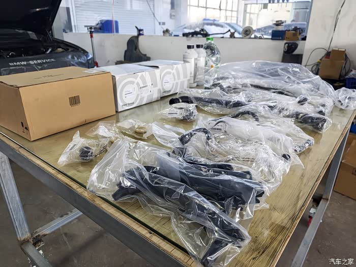

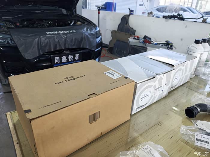

作为 “头号漏水点”,8 万公里后高发。底座为塑料材质,内部密封圈长期高温硬化、壳体易开裂,泄漏量大且迅猛,冷却液短时间内漏光,直接导致发动机高温抱死。常与中缸接头同步渗漏,维修需拆进气歧管,建议预防性更换改进型总成。
水泵塑料叶轮易高温开裂,轴承磨损致密封失效,冷却液从泄压孔渗出,伴随水泵异响、水温波动。需更换原厂改进型总成,避免单换泵头导致返工。
热管理模块(集成节温器)2020 款前车型高发,内部旋转滑阀与密封圈设计存在缺陷。长期高热循环下密封老化、壳体微裂,泄漏量较缓但持续,易被忽视,引发水温控制异常、油耗升高。
涡轮进 / 回水管长期处于高温辐射区,塑料接头脆化开裂,急加速后渗漏更明显。全车冷却水管(含缸盖回水管、副水壶连接管)橡胶老化、接头松动,中缸接头塑料件易断裂,属于 “易抛锚” 故障点。
