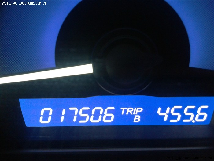

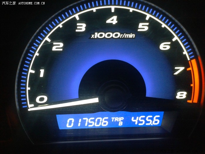

车马上过保时 发现挂档抬离合的时候有“吱吱”声 起初只是感觉的到,后来是能感觉到也能听到,刚开始我还天真的以为是鞋子和离合器踏板摩擦的声音,后来反复试验证明 我也中招了.. 原本以为只是中了思域离合器通病的招.没想到祸不单行..在踩下离合器的时候 又传来了新的 “悦耳的”声音.. 在离合器踩到底的时候 发出类似硬塑料轻微碰撞的声音.!实在是忍无可忍了.飞奔至4S.到地方说明了情况 4S工作人员检查了一下 给我开了个治标不治本处方——喷油 喷了果然不响了 比较欣慰的回家了..
一周后 悲剧又发生了..离合器2处响声又蹦了出来..无奈啊无奈.异响是一件很可恶的事!于是又来到4S 要求彻底治愈.!4S工作人员承诺换离合器总泵 我心里也有了一丝丝的安慰. 然后又给我喷了下油 说等货到4S给我打电话来更换.还送我一瓶油 说随响随喷.!NND服务可真周到!
半个月后 4S打电话来了 说东西到了 可以更换了. 2话没说 立刻冲过去更换.! 让这个离合器折磨坏了..本以为换了总泵 也许就能根治.但是给我换总泵的工作人员的一句话.让我心里的那点小希望 彻底的破灭.他告诉我 这车就算换了总泵 也不能彻底治愈 异响再出现 只是时间问题 最多能撑2W公里.当时就无语了.我的天..以后换车 不会再考虑手动挡的了.离合器 你伤的我太深.哥伤不起.!

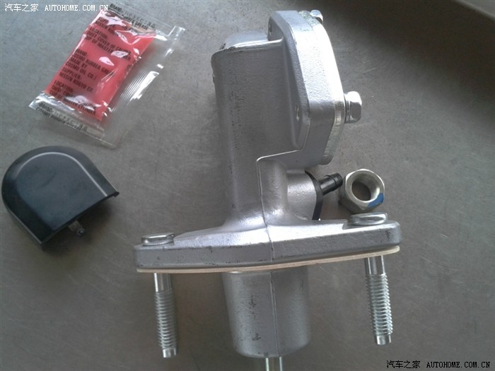

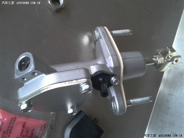

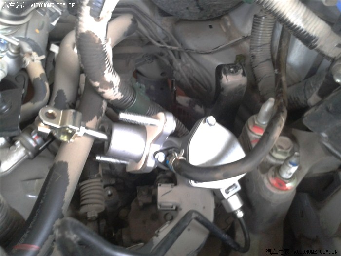

新的离合器总泵..原来是这个样子的

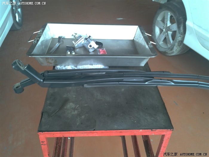

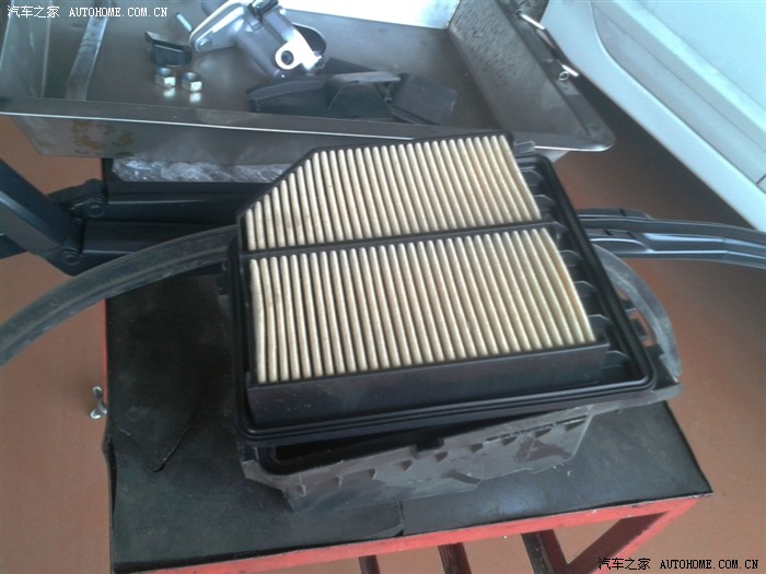

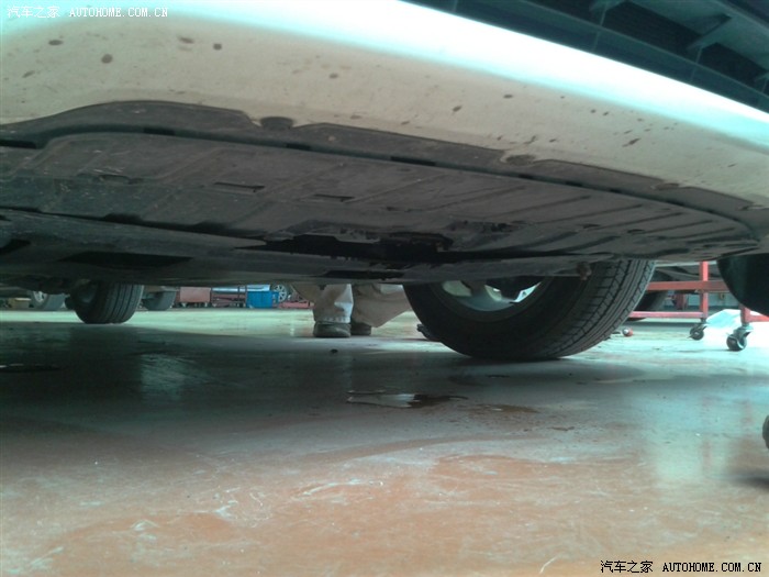

拆的挺多..时间久了 麻木了 不觉得心疼了

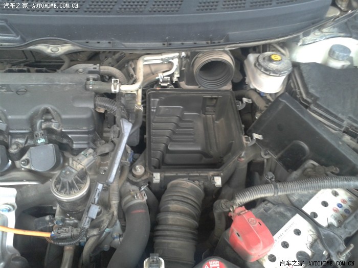

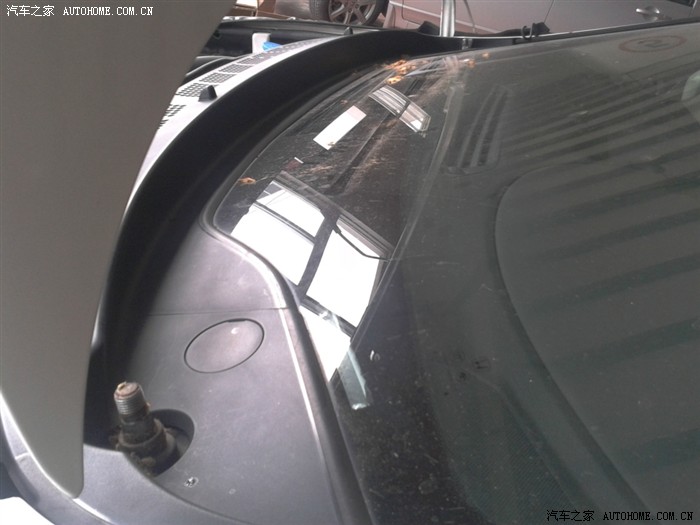

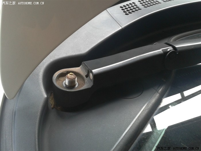

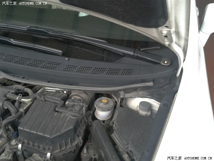

拆下来的雨刷.
空滤

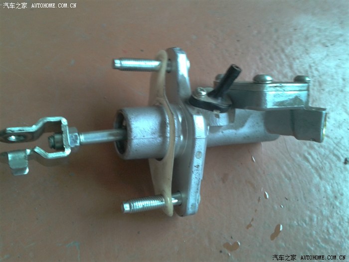

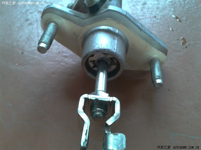

旧泵.
离合器踏板
师父说 就是这个链接处有问题 出的声音
准备换上新泵

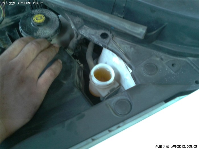

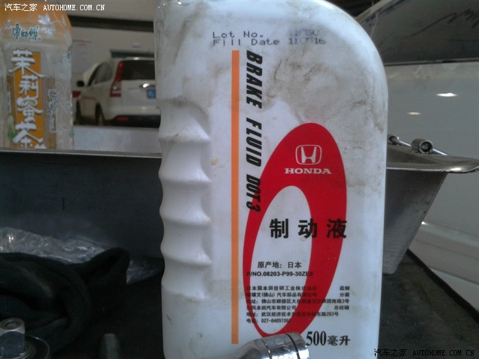

把里面空气弄干净.边加边放.
离合器油.

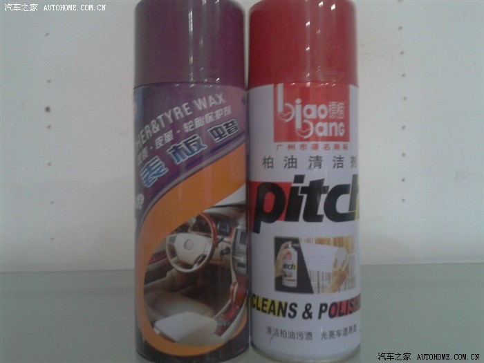

异响时 喷离合器的神油.4S送的.
