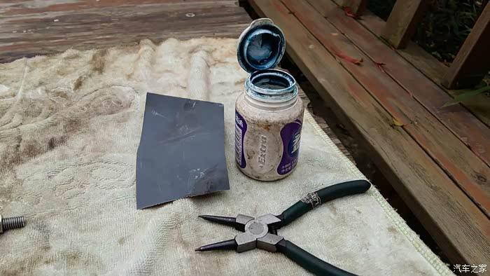

要卡环钳,2000号沙纸,润滑脂。对了,还需要些刹车油。

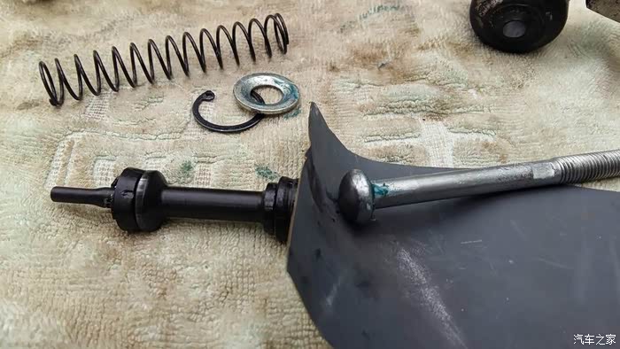

先搞总泵,把防尘套拿掉就看见卡环。
打开以后的样子
发卡的感觉就是这个“和尚头”磨出坑来了。
把沙纸垫在活塞的凹面里,打磨“和尚头”
打磨光滑了
再把沙纸翻个面,打磨活塞那边。然后擦干净涂上油装回去。
