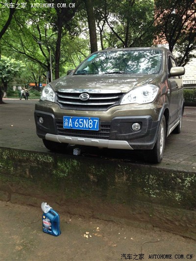

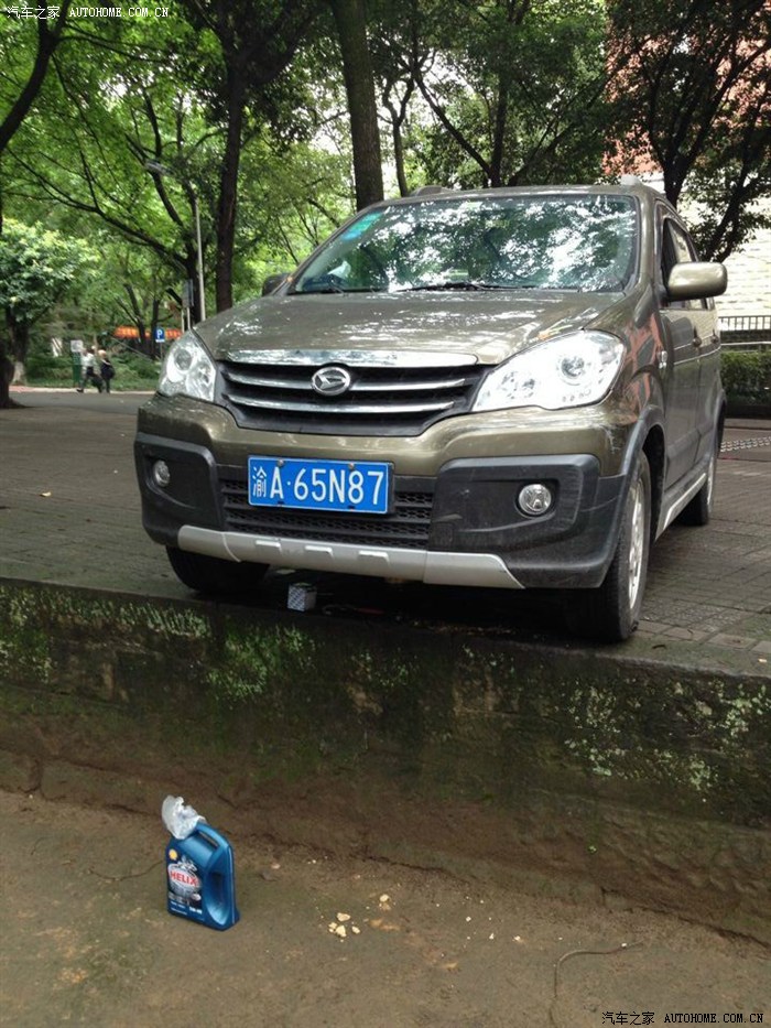

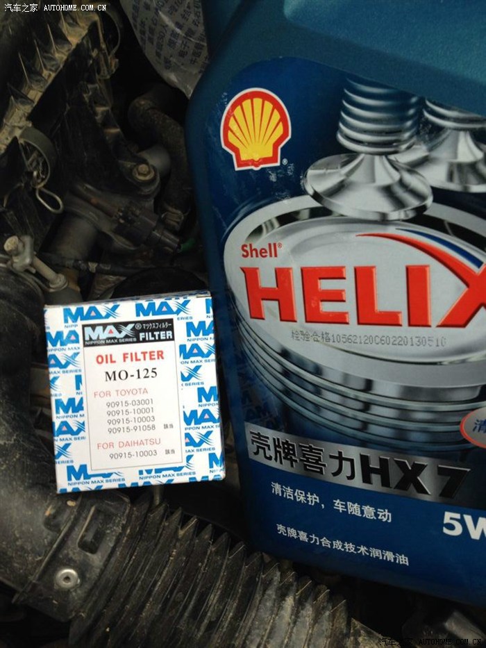

又一个5000公里快到了,该换机油了 上次换机油是今年刚过春节,到处都还没有开工,一着急就去汽配城买了工具开始自己换机油了 。去年某电商有某品牌润滑油的活动,199买到HX7,一口气拿下3瓶,4升一瓶X3瓶=总共12升,森雅刚好用4次!性价比挺高的------  机油滤芯在本地汽配城买的,不到20块一个,质量非常的好,买空滤机滤这些,一定要到汽配城里面专门卖滤芯系列的店里买!
其实自己换机油就是没事找事的事,外面换机油10块20块,20分钟搞定,废机油人家也可以卖钱,自己换1个小时就没了,弄得一手都是油,但是成就感还是必须有的,所以----不喜欢动手的朋友,千万不要以节约为目的自己换机油哟!!我是觉得自己动手保养爱车其实也是一种乐趣,相比在4s店或者汽车修理厂还要省钱,享受其中,乐得自在

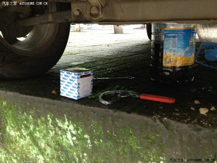

机油3升,机油格一个,14梅花扳手一把 拆装机油格专用工具一把,装菜油的5升空桶一个

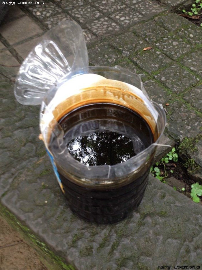

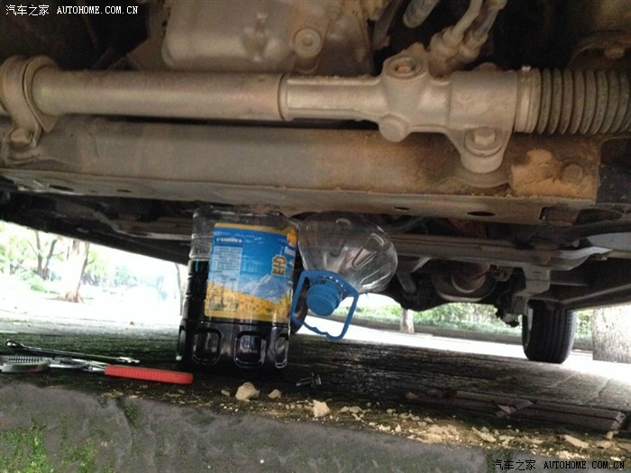

拧开油底壳海底螺丝 机油就出来了(一定要接好哟)多让机油滴一会,尽量放干净

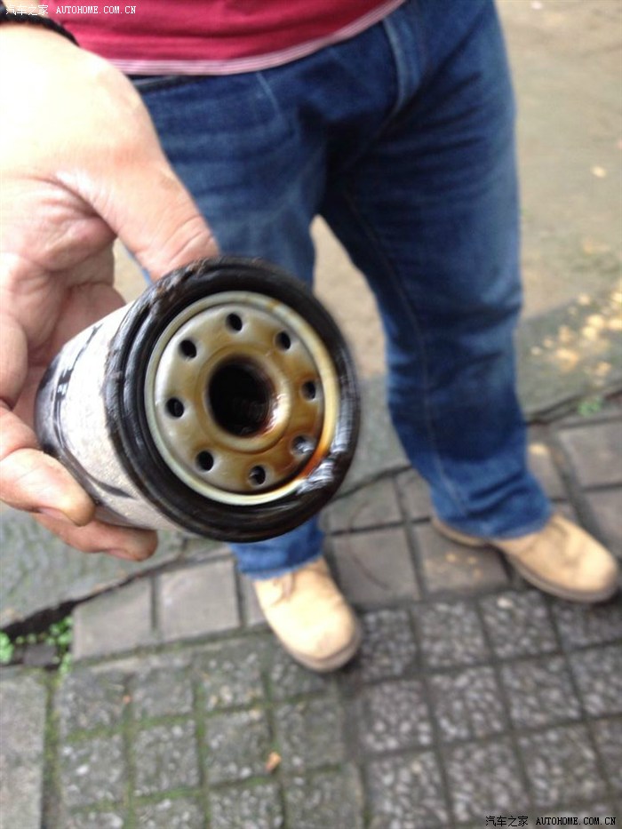

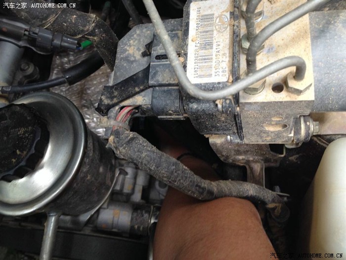

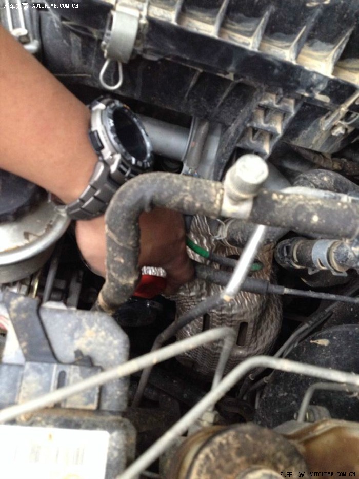

拆下发动机右边的机油滤芯,森雅的滤芯位置很别手,建议冷车的时候换,免得烫手

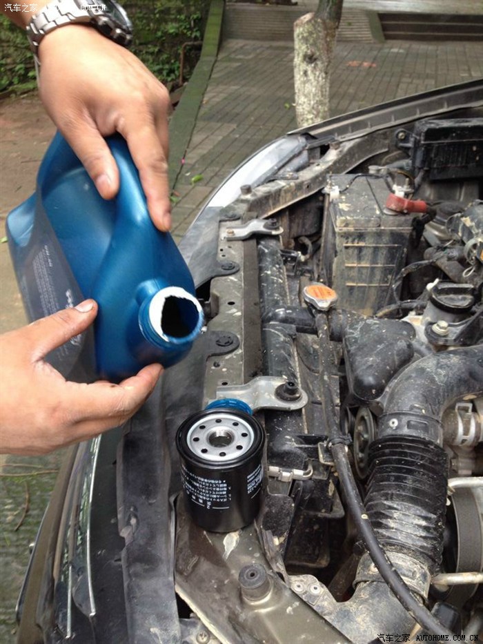

新的滤芯打开包装后,用干净机油对密封胶圈润滑
装好机油滤芯------

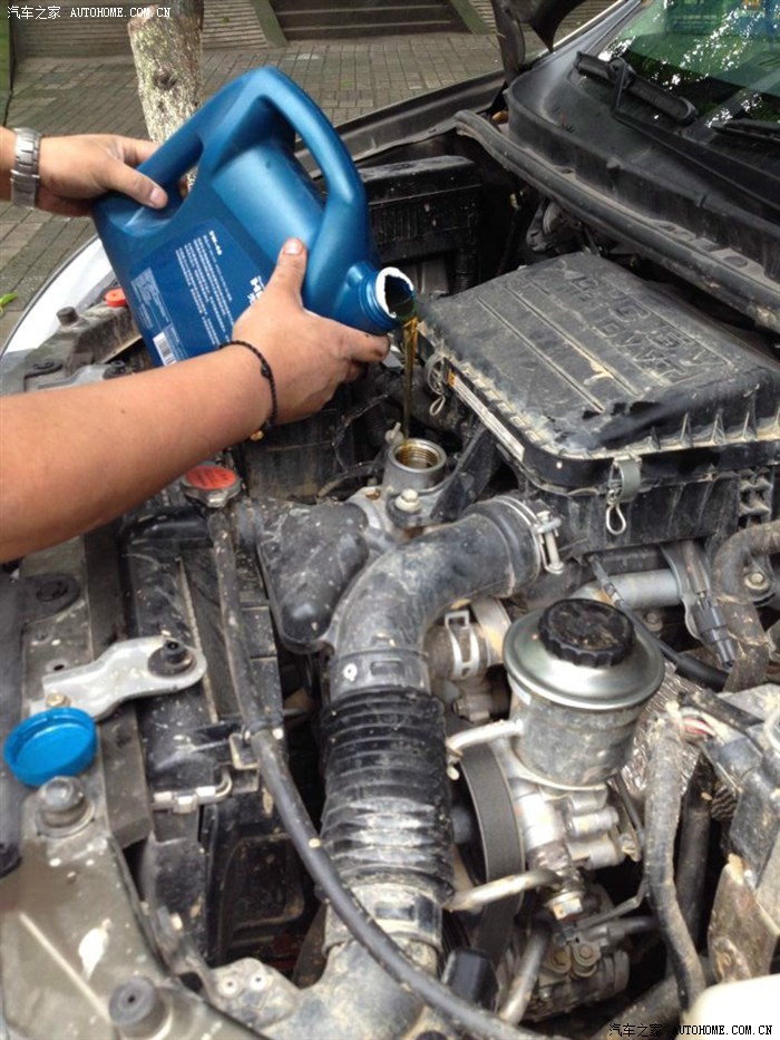

3升机油一滴不剩的加进去就OK了!
