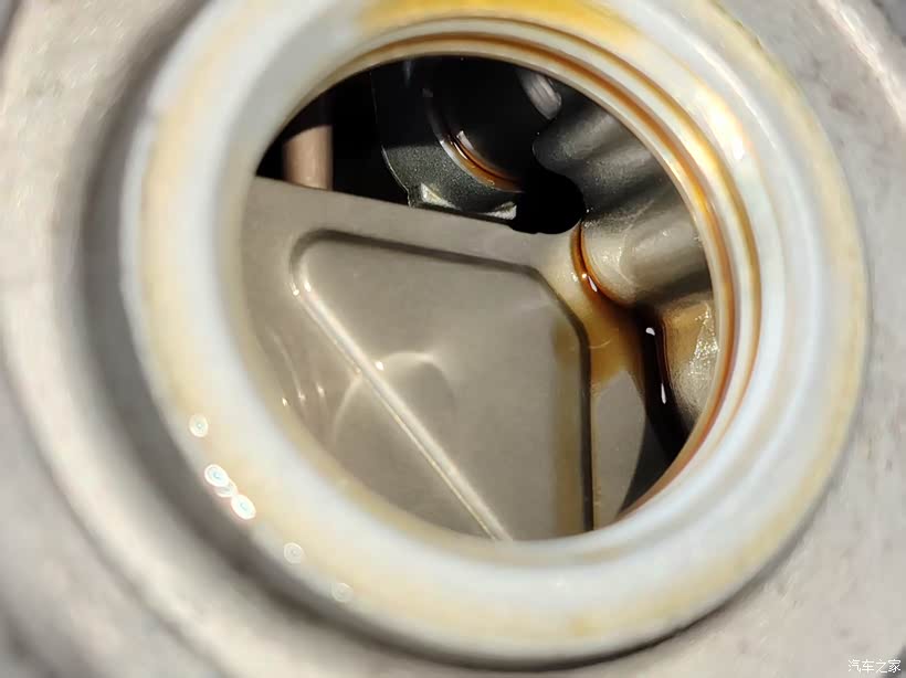

15岁多的雅力士机油口(9.7万公里),之前一直极护5W-30机油,刚换的港壳0W-20差不多开了1000公里;请问各位有“鸭”的朋友,你们是加的什么粘度的机油,目前开着感觉不出20和30粘度的区别,想在夏天之前还是换回30粘度油,你们说有必要吗?
