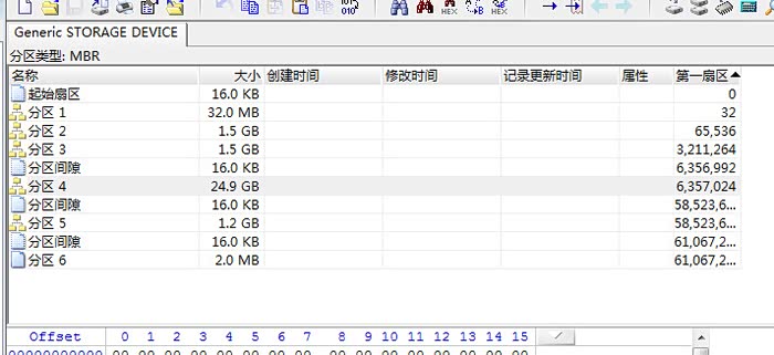

SYNC3_2.0、2.2、2.3、3.0分区与3.2、3.3的分区结构:
SYNC3_3.0余3.2系统分区对比
 序号  格式      分区         3.0容量    3.2容量                 描述
   0     FAT16    OS             32.0MB   32.0MB           系统内核
   1     QNX6     rootfs       1.0GB      1.5GB              根文件系统
   2     QNX6     apps         1.0GB      1.5GB              应用程序分区
   3     QNX6     datas        26.1GB    24.9GB            应用数据分区
   4     QNX6     userdata   1.0GB      1.2GB              用户数据分区
   5     QNX6                      2.0MB     2.0MB             未知(扇区无数据)
上面两张图是3.0和3.2分区表的对比,
第一分区OS:32M的fat16分区存放的是qnx的微内核系统文件。
第二分区ROOTFS和第三分区APPS:根文件分区和应用程序分区都是QNX6分区格式,大小一样、存放文件一样(XXXX-14G381-XX.TAR.GZ包中apps.img镜像解包后的全部数据)、二进制数据一样。启动的时候会先挂载apps分区到FS目录下,如果不能正常启动,会从根文件系统ROOTFS启动,并还ROOTFS分区数据到APPS。解决U盘刷机失败(突然断电、意外拔掉硬盘等)。

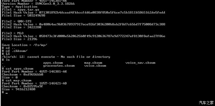

第四分区datas:存放的内容包含  1.语音文件(XXXX-14G391-XX.TAR.GZ包中voice_new.img镜像)
                                                      2.地图文件(XXXX-14G421-XX.TAR.GZ包中map_new.img镜像)
                                                      3.地图语音文件(XXXX-14G422-XX.TAR.GZ包中voice_nav.img镜像)
                                                      4.Gracenotes广播电台数据库、及音乐指纹数据库文件(XXXX-14G423-                                                         XX.TAR.GZ包中Gracenotes.img镜像)
                                                      5.U盘刷机时产生的未清理的临时文件,
第五分区userdata:存放内容为用户数据及APIM的系列配置参数(开关机动画配置参数、各种主题配置参数、手机蓝牙配置等等,能用327线、ucds、vcm等刷机实现车机显示内容改变的配置参数,都存放于此分区),2019-04-29 修改 此处之前对这个分区描述有误,所有的配置是在大板中,也就是apim数据是在大板中,apim对应的开机动画及主题文件等是在381包都也就是apps分区内。此分区会保存开启各项日志后的日志文件。

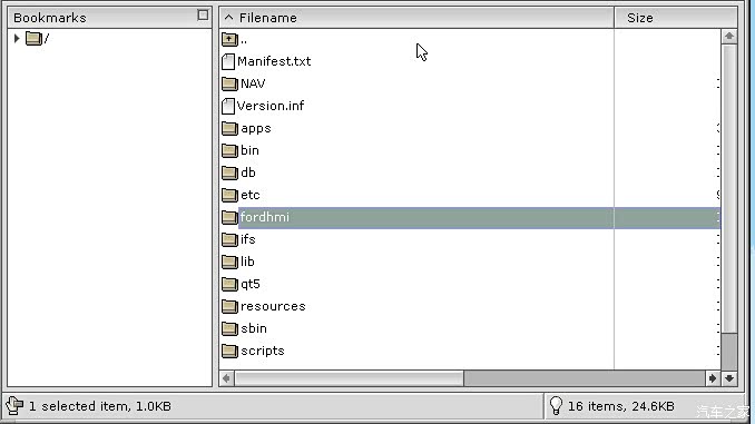

rootfs和apps分区中数据内容,XXXX-14G381-XX.TAR.GZ包中,apps.img镜像文件解包后的所有文件

datas分区各镜像包的大小、版本、哈希值等
对各个包进行checksum数据校验结果文件。

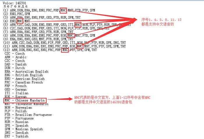

14G391包,如何确定那些序号是含中文--------1
14G391语言包如何确定哪些包是中文的,对应上图的序号
391包,可以通用于2.0、2.1、2.2、2.3、3.0、3.2、3.3

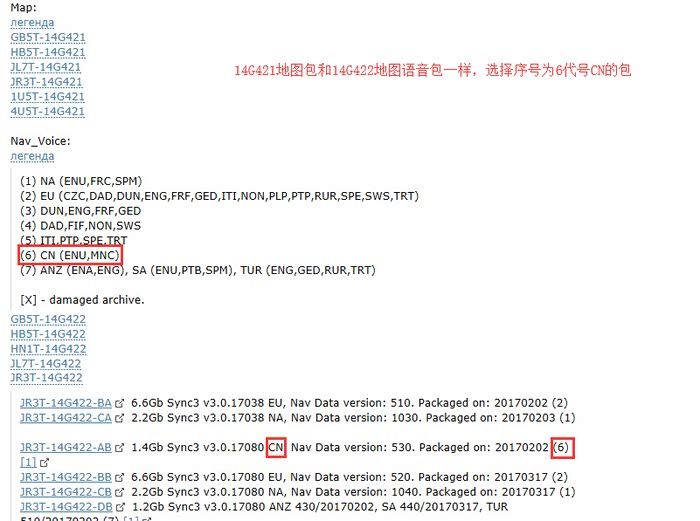

14G421地图包和14G422地图语音包
选择序号是6的或者版本号后面的字母是CN的,这两个包同样通用于2.0至3.3系统,而且语音包与地图包不是对应的版本也可以刷入成功正常使用,只不过语音和地图数据匹配度不高,CN315地图可以用CN116的地图语音包,CN315的地图语音包也配合使用CN217和CN116的地图包。不过最合适的还是两个版本相匹配,最好是和大的APPS版本也匹配。

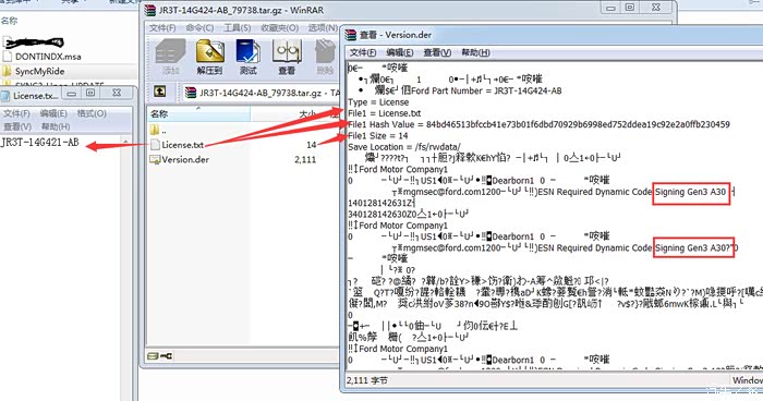

     SYNC3的证书分为两类,一类是代码签名证书、另一类就是地图的424证书总的来说还是一个东西。只不过用法不一样。证书的版本到现在经历了A20 A30 A40。
 接下来把几个刷机包的证书文件打开给车友们分析下。
14G381中的证书就是对整个tar包中的文件进行的签名。
1.文件名签名:修改TAR包中的文件名后,签名无法通过。
2.文件的哈希值签名:哈希值和MD5一个道理只不过算法不一样,任何文件都可以以二进制的格式查看和编辑,修改二进制编码中的任何一个数值,哈希值都会不一样,文件内容无法修改,修改后签名无法通过。
3.文件大小签名:421包中的IMG镜像文件名都是一样的map_new.img,但是大小是不一样的,所以有了文件大小的签名,也无法通过拼接证书的方式来修改签名
14G424的签名证书,是对14G421包的文件名的签名,License.txt文本文件中写入的就是要刷机的地图包的名字,签名原理同上。
