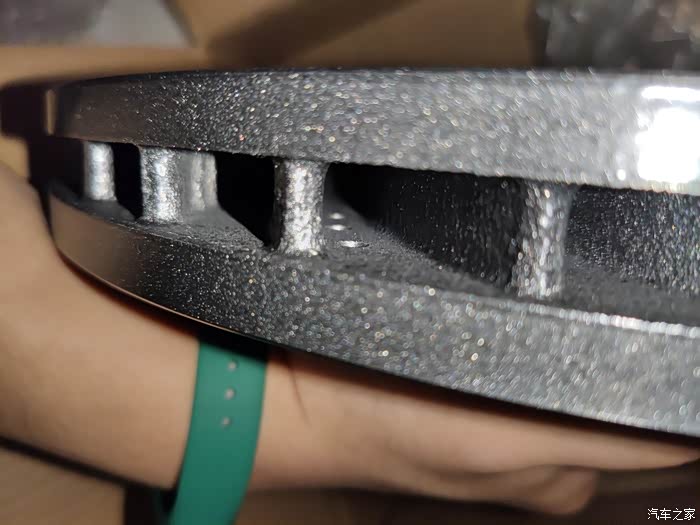

1、博士官方旗舰店购买的一套后刹车片。
在网上购买的博士刹车片,外包装按完好,按照查询方式查询真伪,属于博士正品,可以放心使用了。

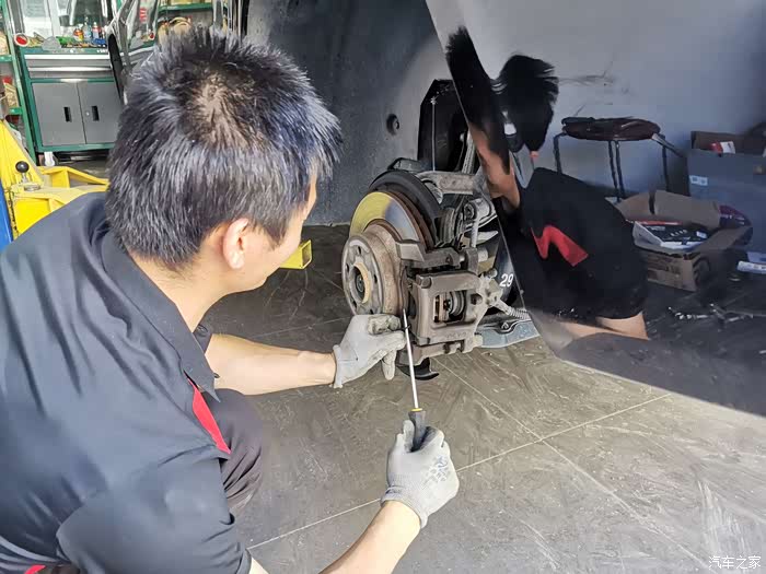

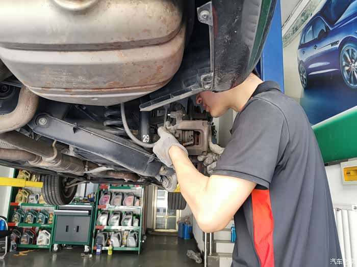

2、到指定的维修点进行更换。

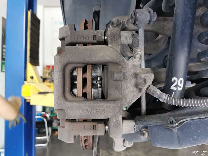

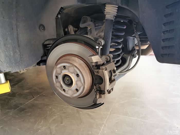

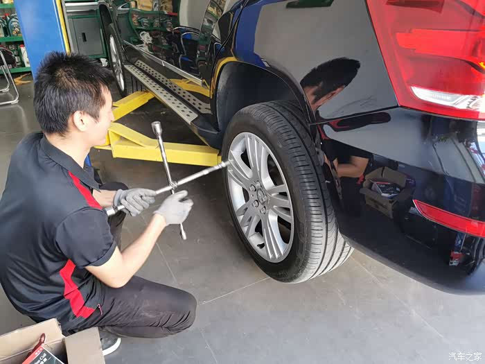

去之前提前预约,到店后就开始更换,师傅开始拆卸左边的轮胎。

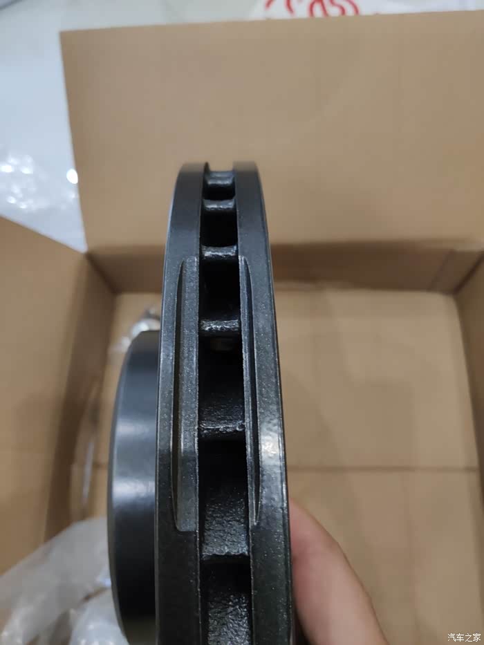

观察刹车盘有些凹槽不算太深,可以使用。

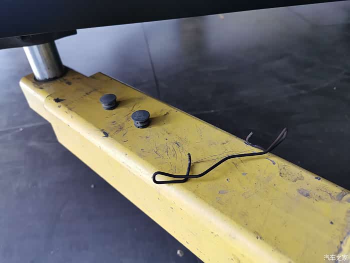

拆掉外边的钢丝卡子
拆掉的钢丝卡和塑料帽放在一边把备用,

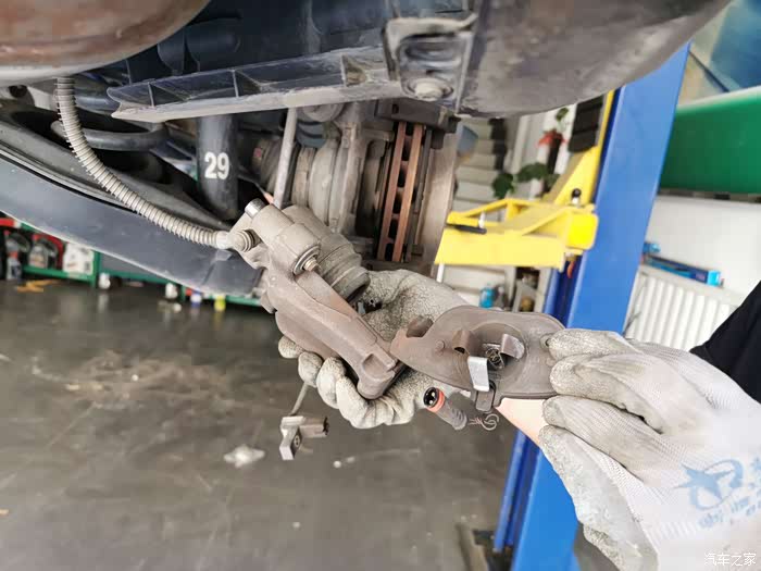

3、开始拆卸刹车片

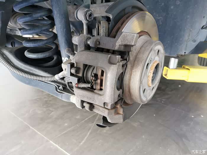

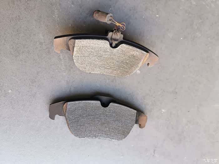

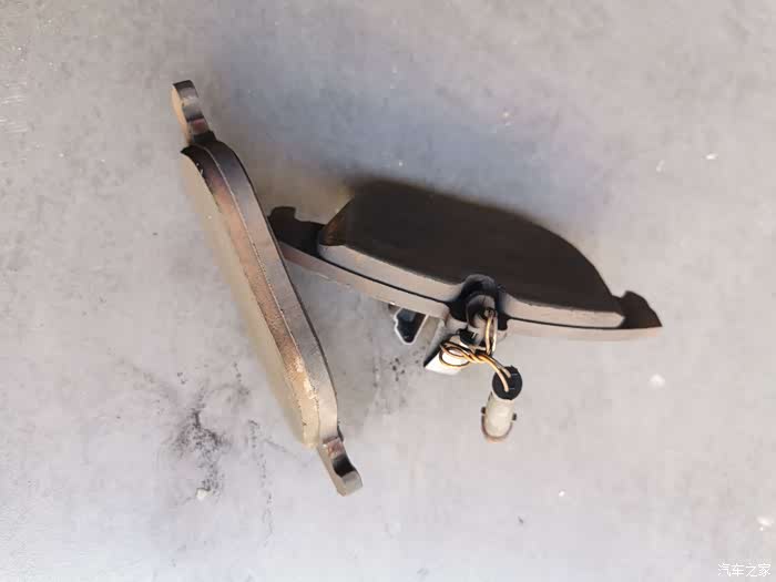

刹车感应线位于右侧一边。
小心意意的拔掉了感应器,还可以继续使用,没换新的。

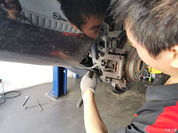

师傅操作还是满认真。

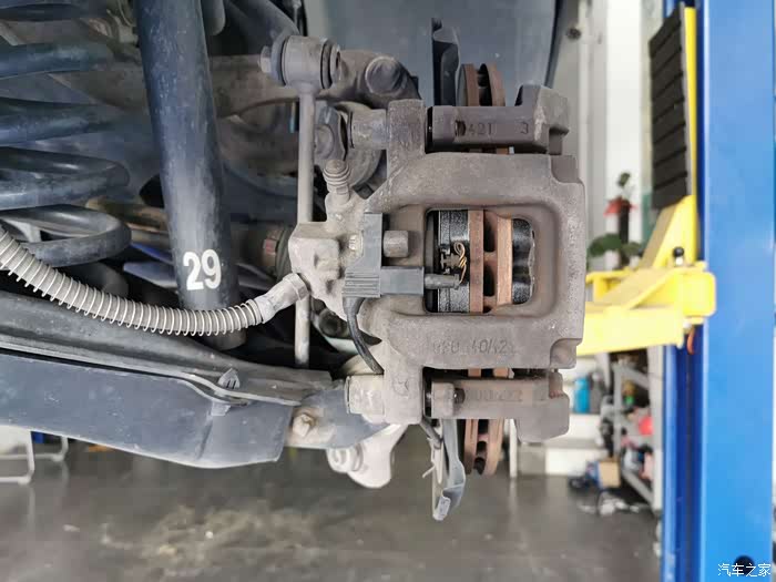

首先拆掉右边的刹车片

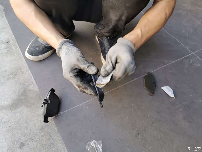

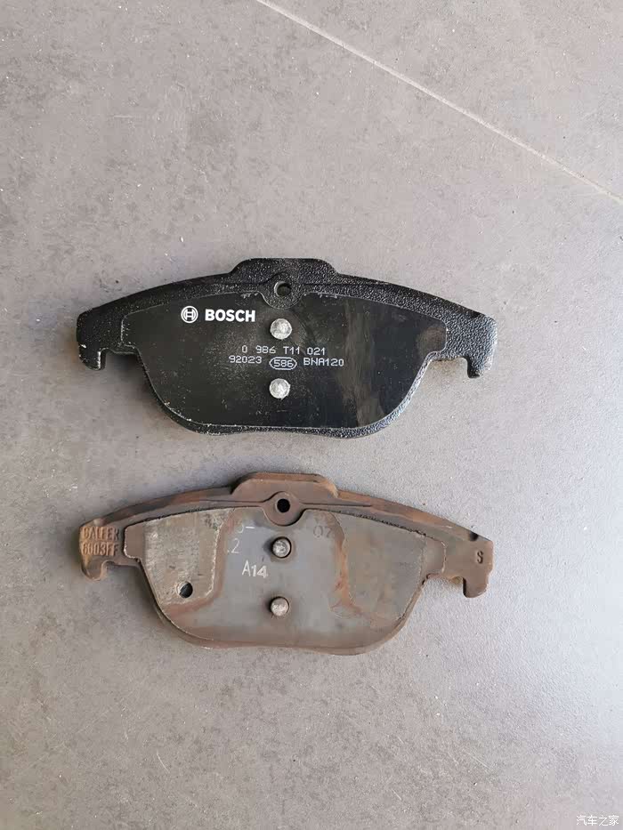

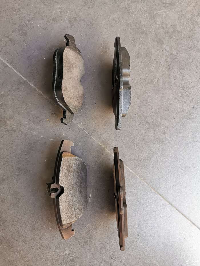

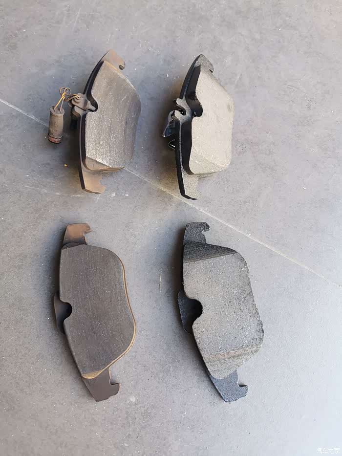

4、新旧刹车片对比
拆下右边旧的刹车片
侧面看,有一定的磨损,但还有点厚度。
拆下右边的刹车片,左边是拆下来的,右边是新的
上面是新的,底下是旧的。
这是位于左边的刹车片,上新下旧,对比发现,磨损了近一半多。

安装之前,新片需要打磨一下,能更好的与刹车盘贴合。
开始安装右边的,型号匹配,卡口刚好卡住位置,所以说,购买之前一定要看准型号。
右刹车片就位。
左刹车片就位。
师傅技术还是比较熟练,只用了45分钟,后刹车片安装完毕,开出来深踩了两脚刹车,开始感觉非常软,之后就有负重的感觉,试了一下,还不错,刹车尖叫声消失了。
