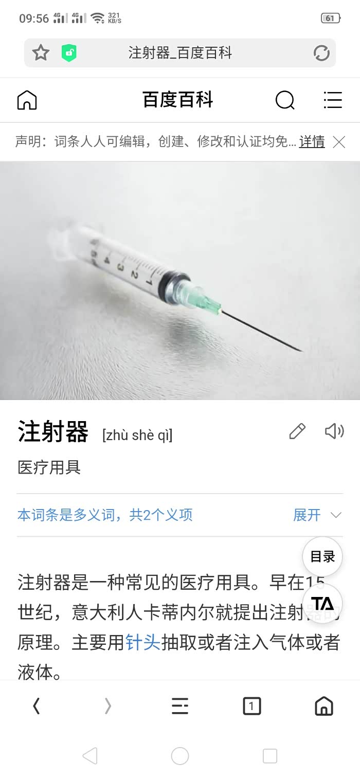

注射器最方便啊,随便药房买一个。一两块钱,上面还有刻度。
77777777v 2019/07/09 09:53:16 发表在 45楼
你试一下在测试一下加速,声音,震动等等!!!最好用干净的注射器抽
