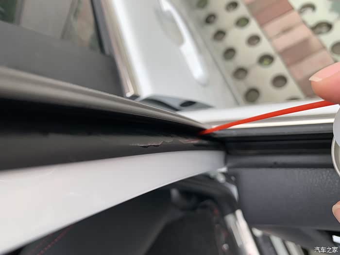

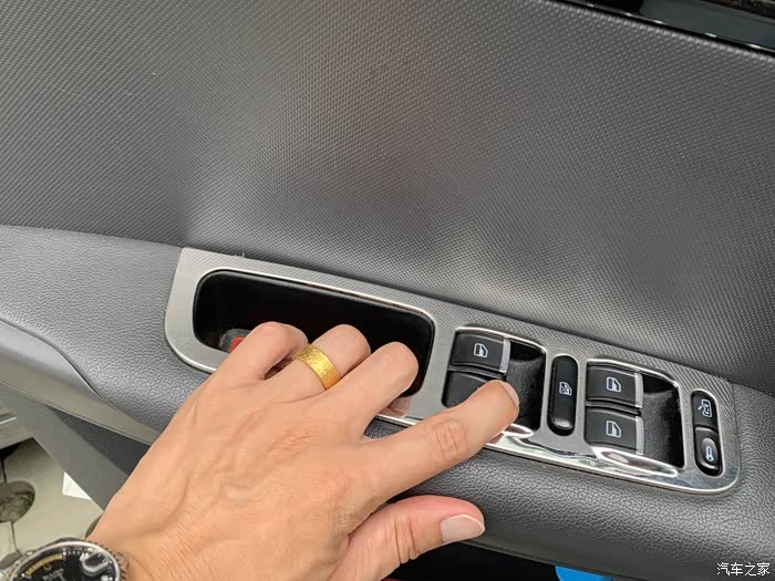

首先,将车辆通电,按下升降开关,仔细观察车窗升降过程中卡顿的具体位置,寻找发出异响的源头。
通过耐心观察,发现是车窗玻璃与导轨之间的摩擦所致,这为后续的处理提供了明确的方向。

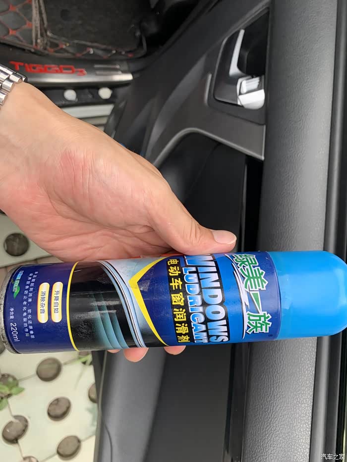

接下来,找来了之前特意准备的电动车窗润滑剂(18块钱购入)这是一款专为车窗维护设计的产品,能有效解决卡顿和异响问题。

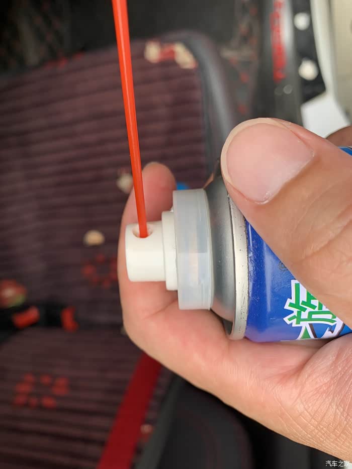

一定要安装好这根导管,因为下面要喷的地方比较狭窄,必须要用到这根小小的管子,插好管子,准备开干。

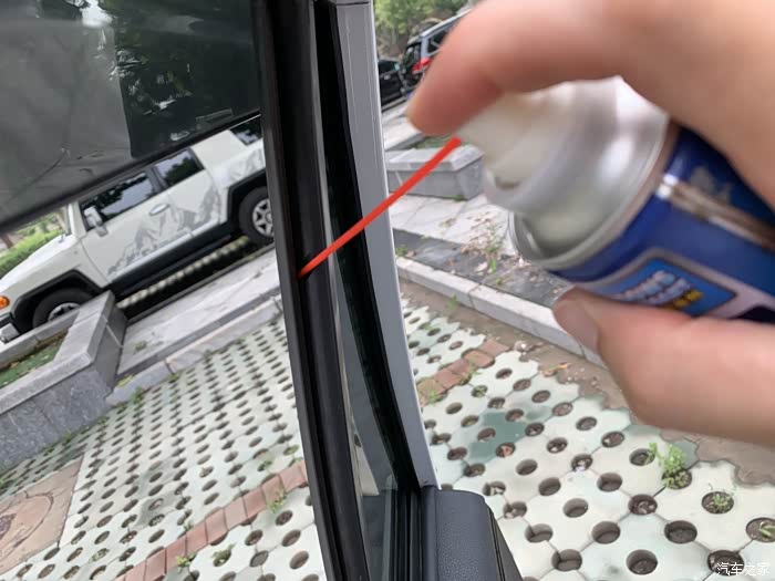

对着车窗导轨的内侧,均匀地喷洒润滑剂,确保每一个角落都能得到充分的覆盖。
在操作过程中,我分析,近期频繁的雨水天气,使得泥沙通过雨水渗透进了导轨内部,这些细小的颗粒物与导轨的橡胶件和毛条接触,不仅破坏了原有的润滑效果,还增加了车窗升降的阻力,导致了卡顿和异响的现象。
通过使用润滑剂,成功地将导轨内的泥沙冲刷干净,恢复了橡胶件和毛条的润滑性能。经过这一番简单而有效的操作,车窗升降立刻变得丝滑顺畅,如同新车一般。
