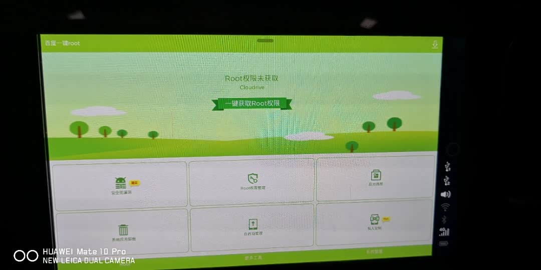

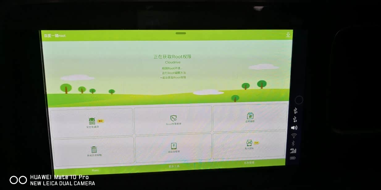

      我这里用百度一键root进行root,连这次为了写帖算起来,我已经root了3次,没问题,还是比较放心。首先要下载百度一键root到U盘,并安装。打开软件如下图。
提示未获取权限,只要点击一键root获取权限按钮,即开始。
温馨提示:百度root是有联网下载规则比对再root,尽量在有网状态下在root,成功率会有提高。小技巧。并且手机不要与车机互连!

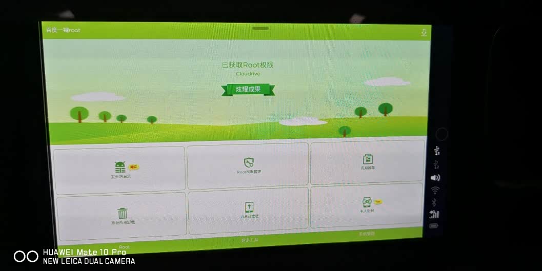

root操作需要一定时间,大约3-5分钟。请耐心等待,并且黑屏重新启动一次。不要吓着
重启后,该界面显示已root权限。已成功,接下来我们将进行精简操作,有一定风险,不过可以通升级包恢复。

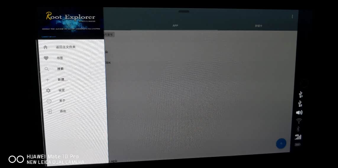

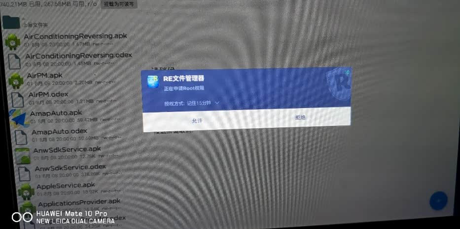

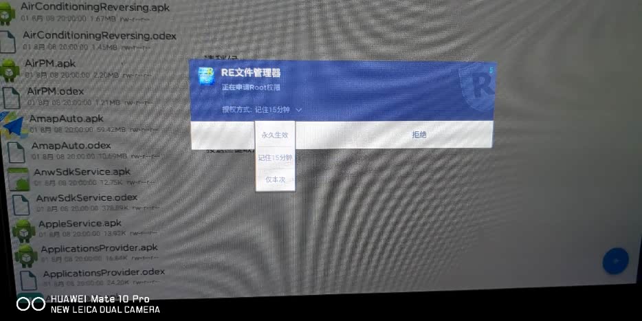

打开RE文件管理器,访问system会提示授予权限,这里把时间选择一下。如下图,省得每次都提醒一下。
我选永久,因为知道这个软件是什么。所以请记住,你要给谁权限,要清楚明白。

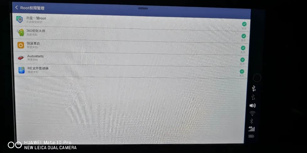

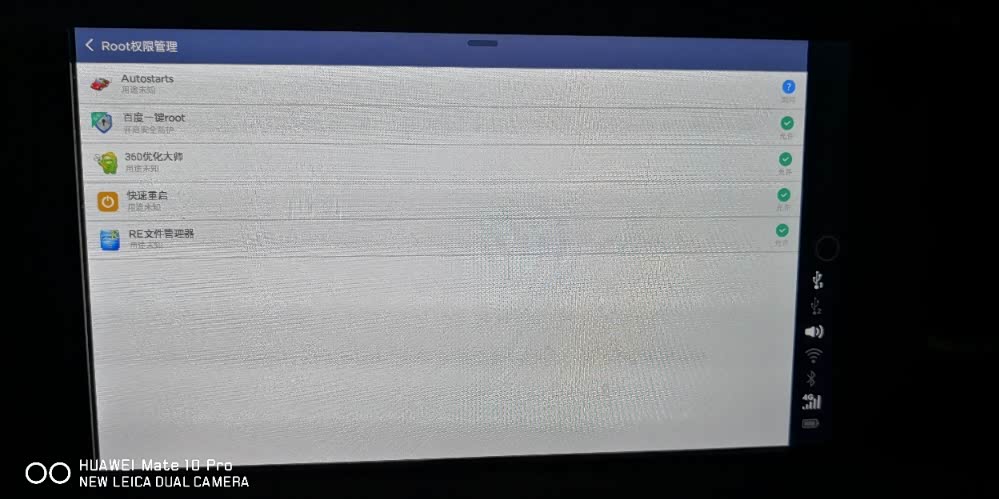

当然也可以到百度root中权限管理中批量授权,如下图

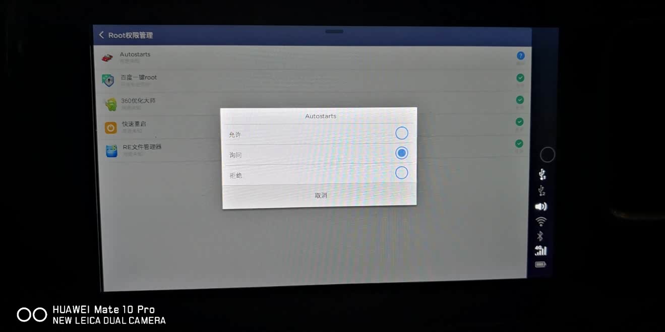

有?号或打X的即没授权,点击?弹出如下图:
可以允许,询问,拒绝,这里我要允许它

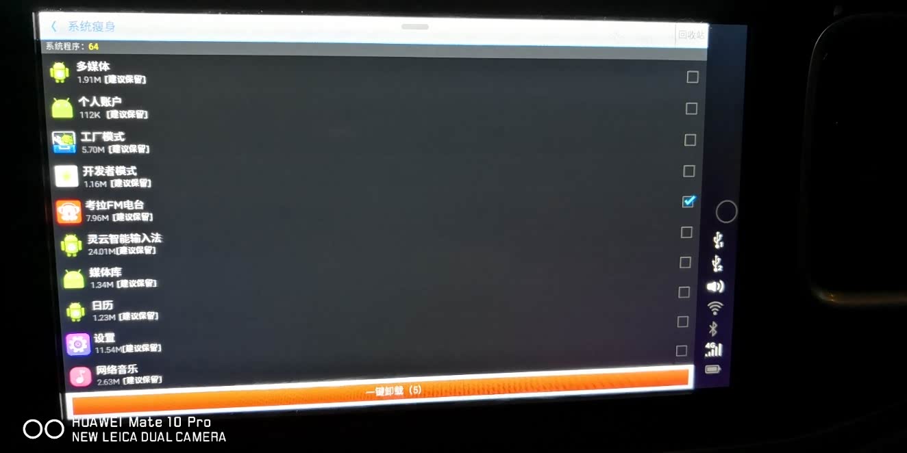

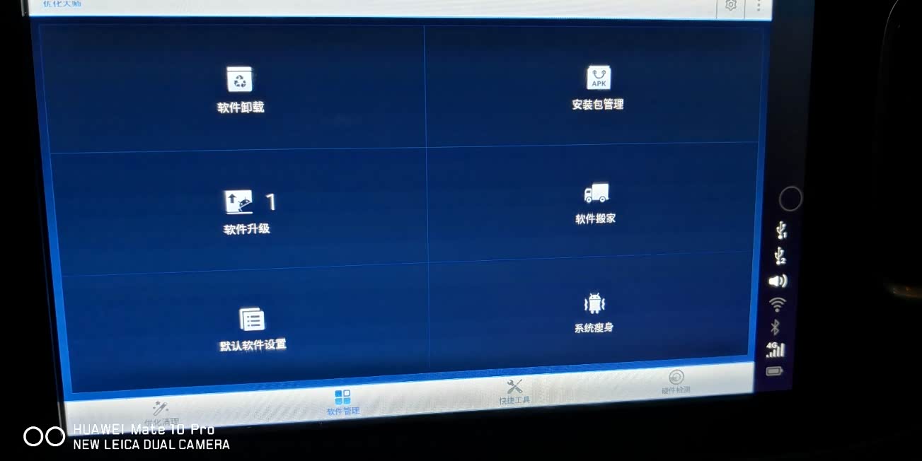

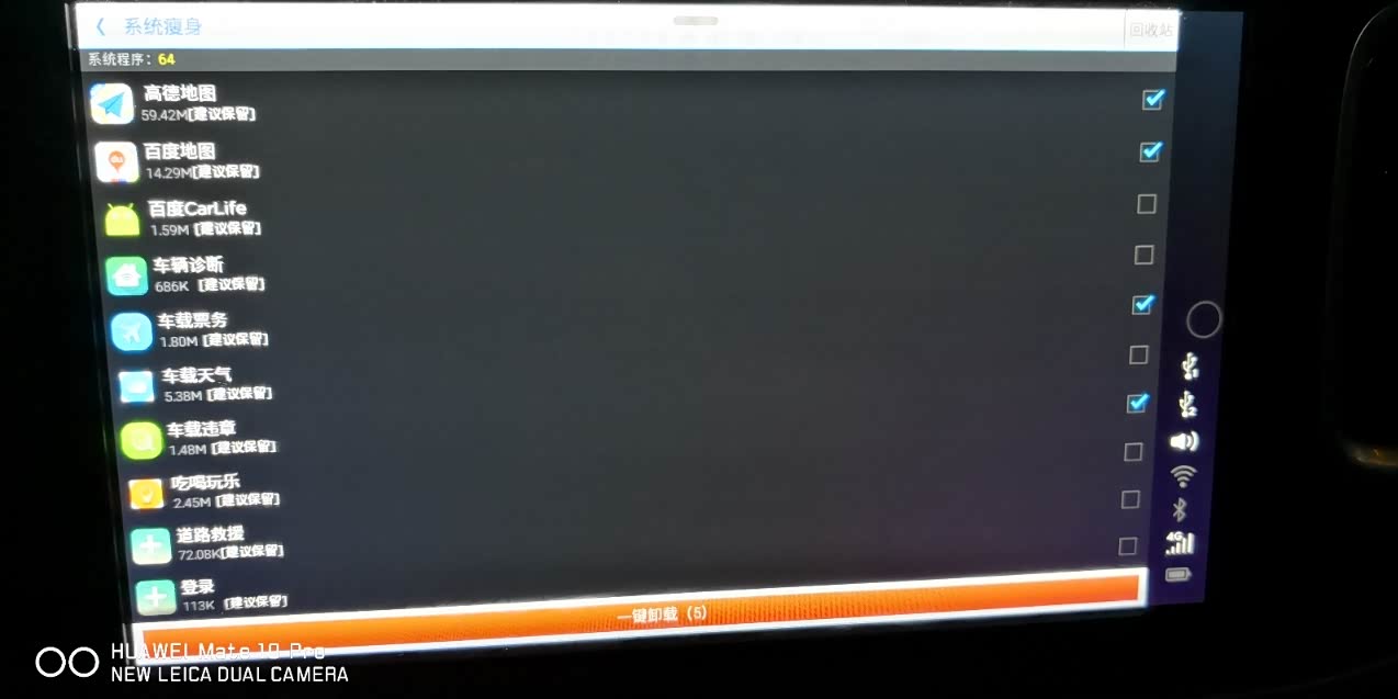

下面我将通过360优化大师对系统精简,打开优化大师,软件管理,找到系统瘦身进入。
系统瘦身进入,如下图

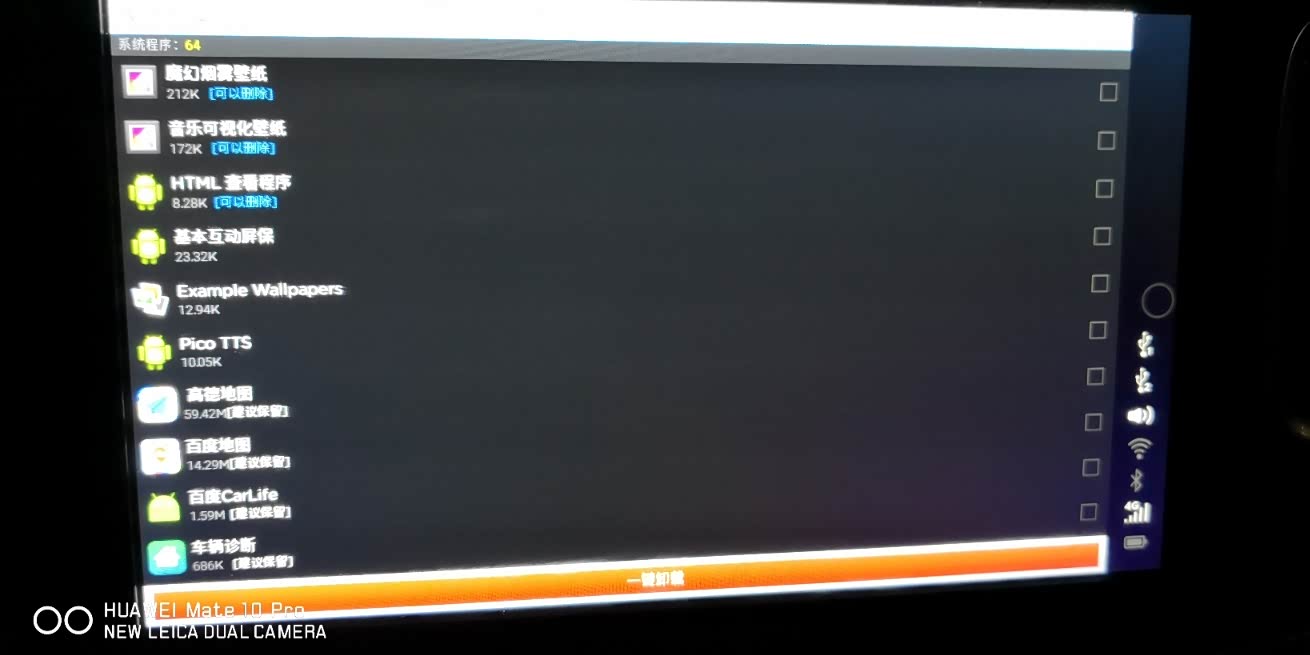

这里可以看到诸多系统内置软件,我只对下面几个软件精简删除
这四个

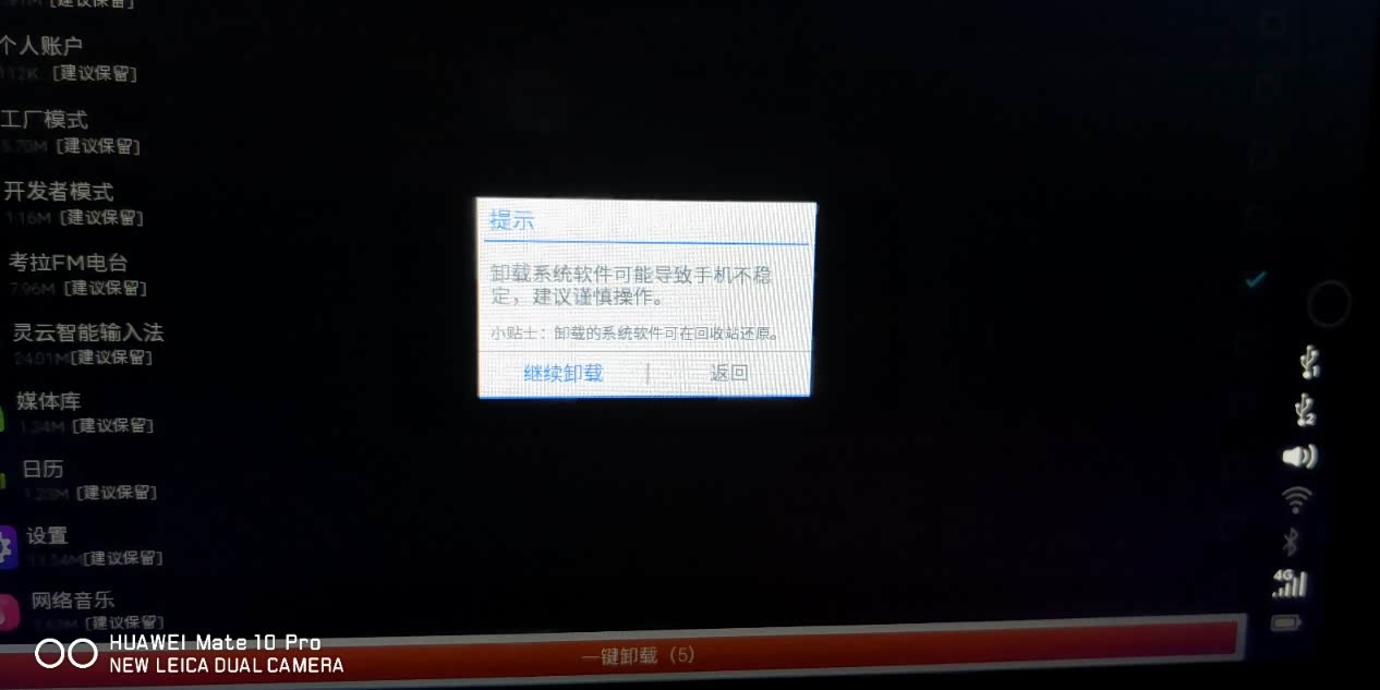

还有这个,请注意这个删除是不可逆。点一键卸载,出现如下图
点继续卸载

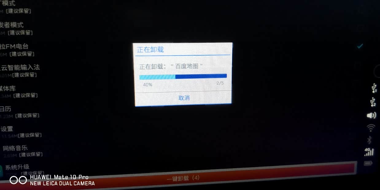

开始卸载,这是对内置软件卸载

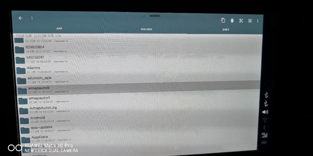

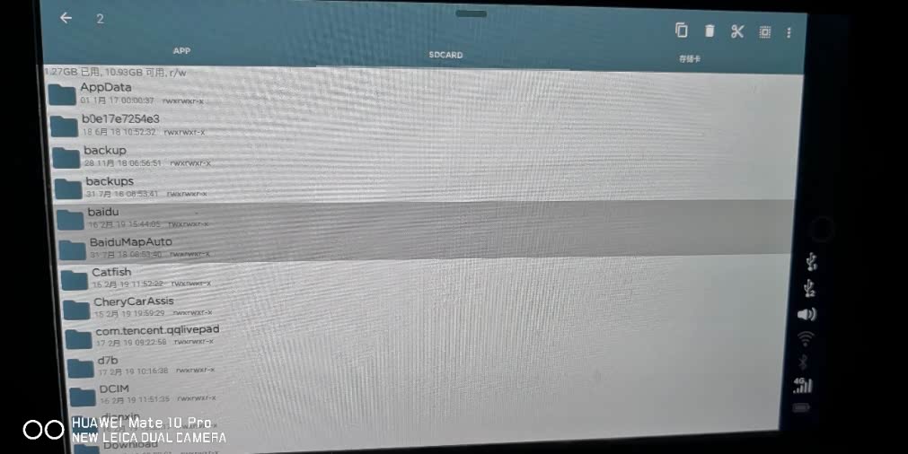

打开re文件管理器进入sdcard文件夹进入
把amapauto8文件夹删除,这个是内置的高德导航离线数据文件夹,有大约1G左右。因为我要换高德3.2.0车机。按住选定,顶部会出现工具栏,有复制,删除,剪切等按钮。点删除
点删除,弹出确认框,确定。以下还将删除以下几个文件夹,可以说无用。

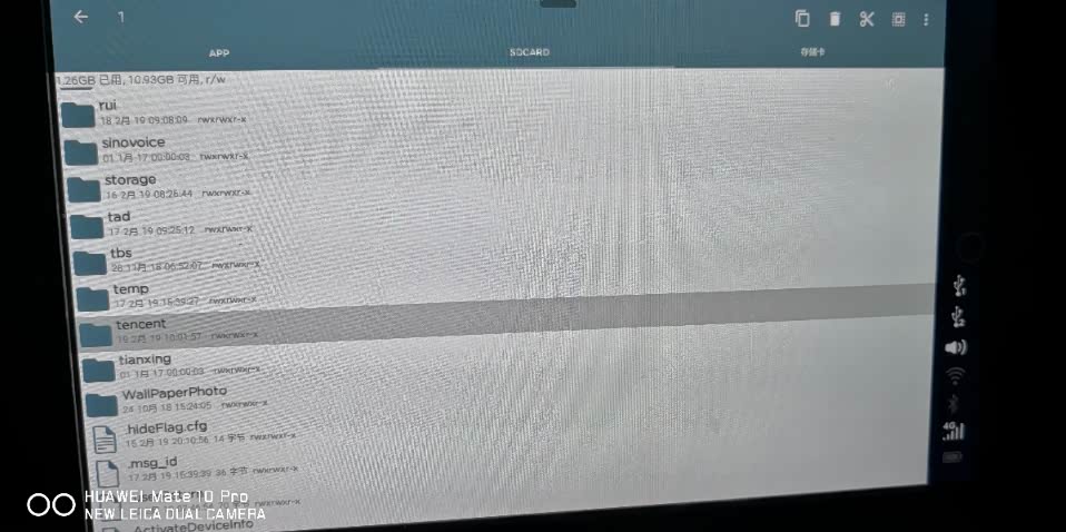

百度和百度地图文件夹删除
腾讯删除

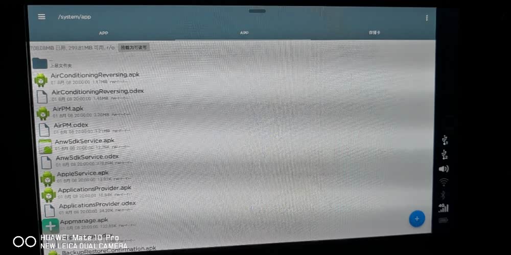

system/app是系统内置软件,我们刚刚用360瘦身,其实也可以在这里点删除,效果一样。

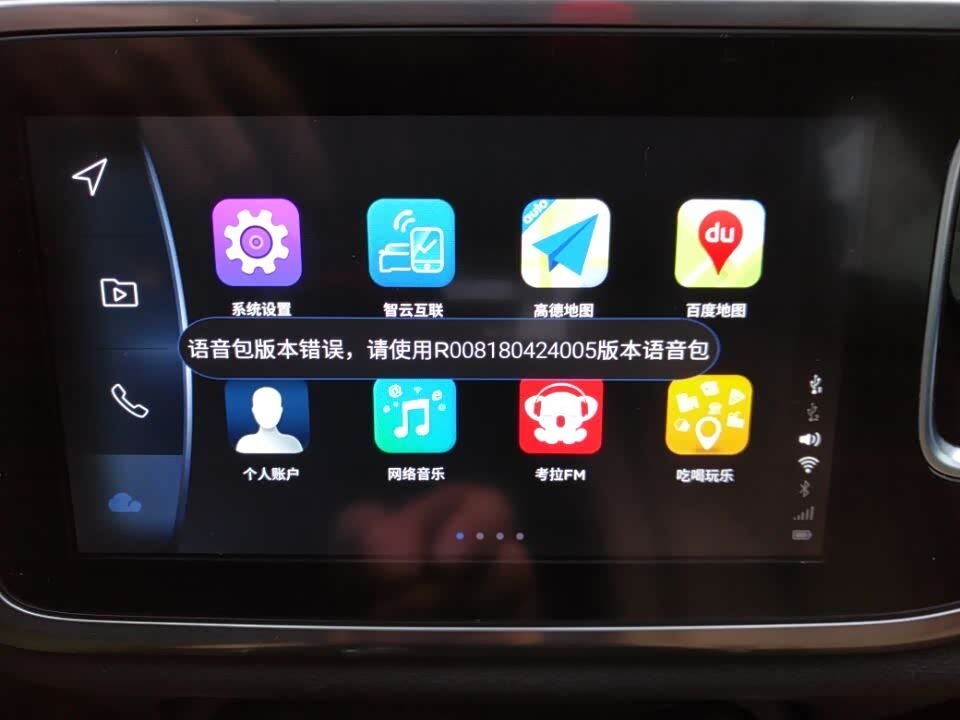

      从目前已经root后的车友,有部分车友出现过语音包错。如下图:
简单方法,用版主升级包升级系统可以修复问题,当然也可以替换语音包。

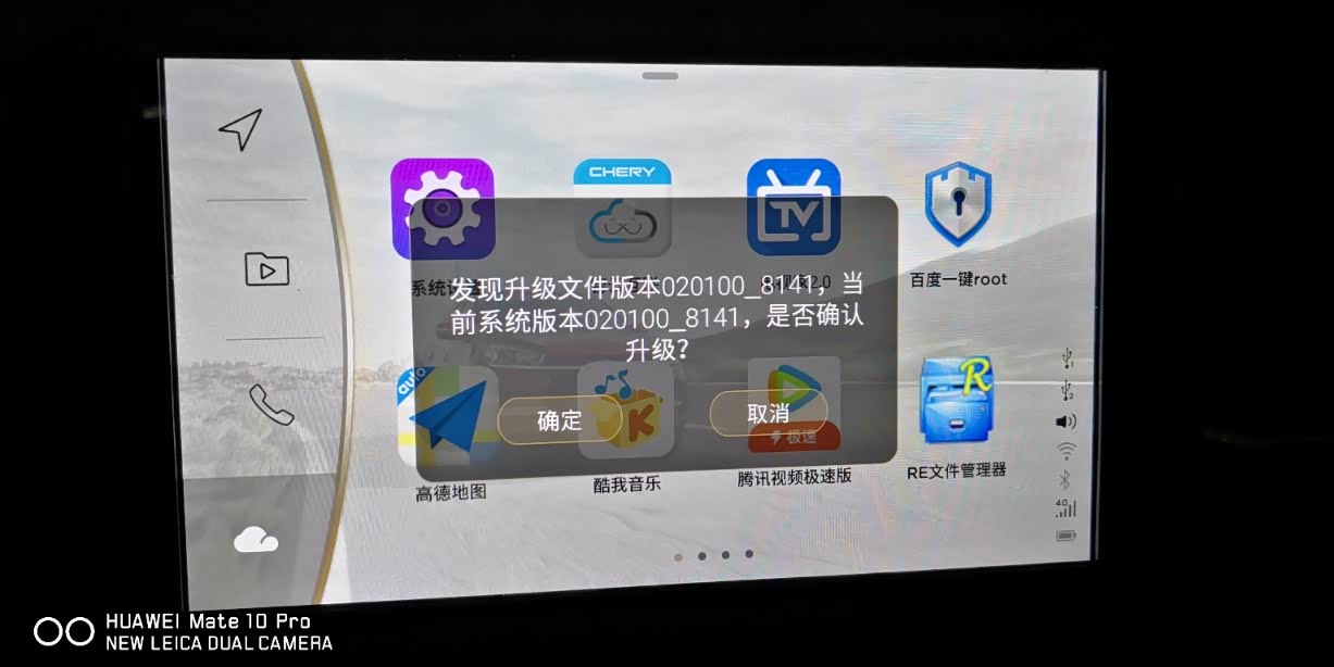

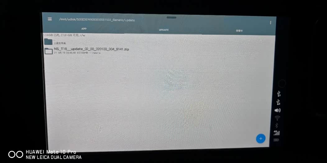

下面我简单说一下,如何升级系统。请到本坛置顶帖,下载升级包,放在U盘。需要创建update文件夹,并把升级包放在该文件夹下。如下图:
升级包下载地址
升级包8141,救急万用包,请收好!谢谢空调版主。

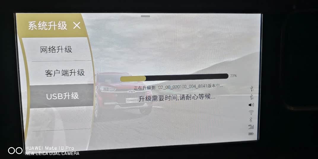

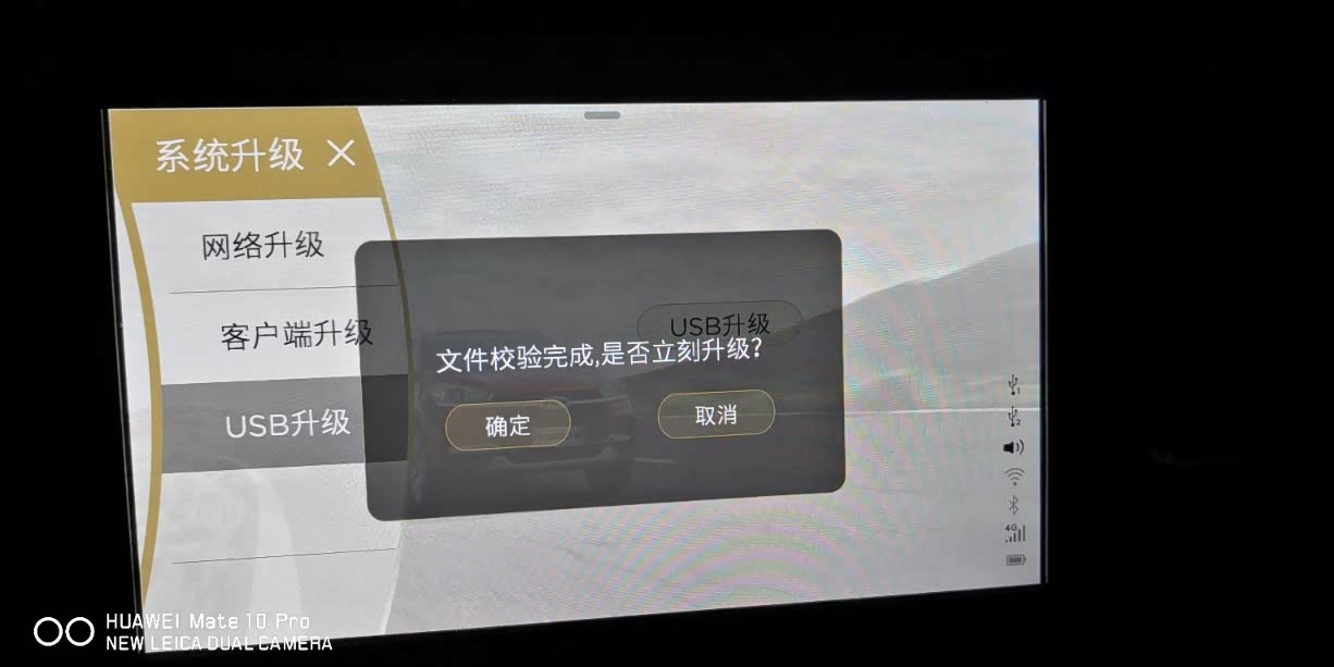

U盘一插入,立即提示升级,非常好,只要系统能启动,就有办法恢复,所以说救急万用包。
点确定

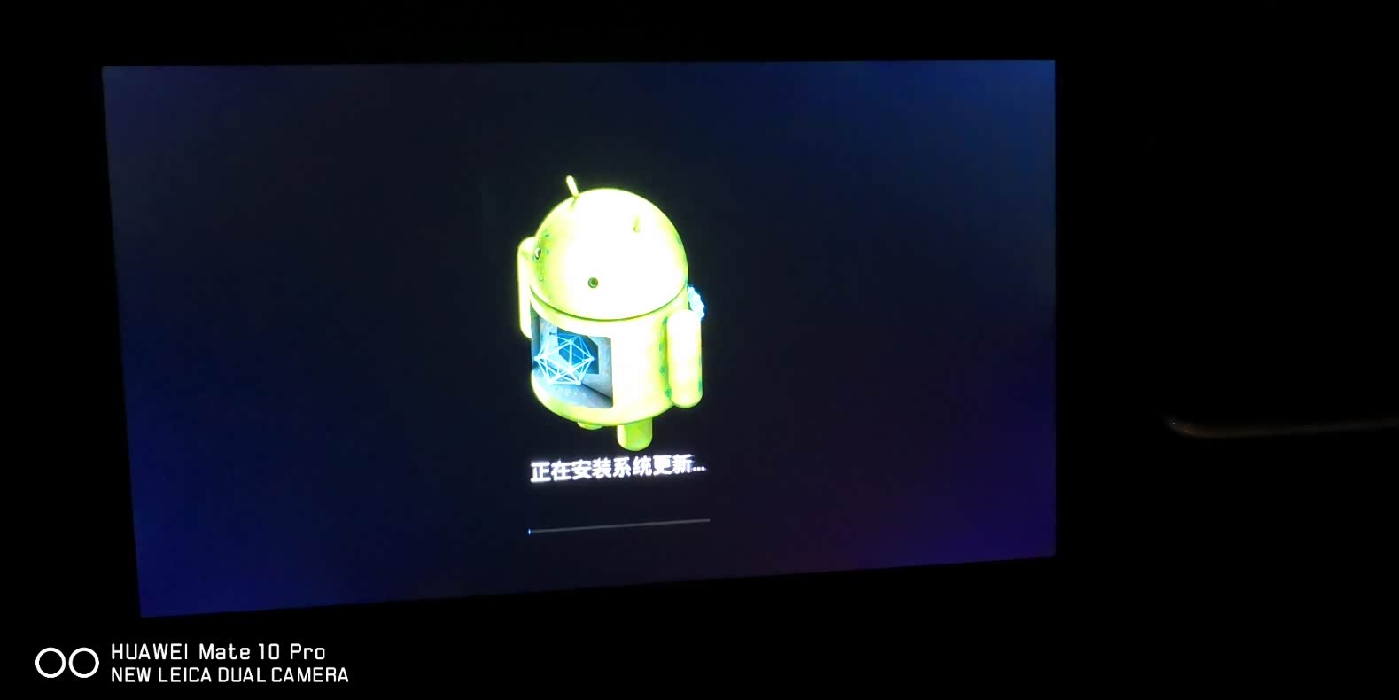

升级需要大约5-8分钟左右
检验完成,点确定会重启。其实我的系统已经是8141了,但这里还提示升级,好用就这儿,可以反复恢复,不会检测你已经是8141版本,不给更。所以说是救急万用包。
重启进入机器人写入。更新完后,系统启动后,你装的软件还在,除了与系统内置软件同名会覆盖,其它的都在,省了好多时间。所以说是好的更新包。

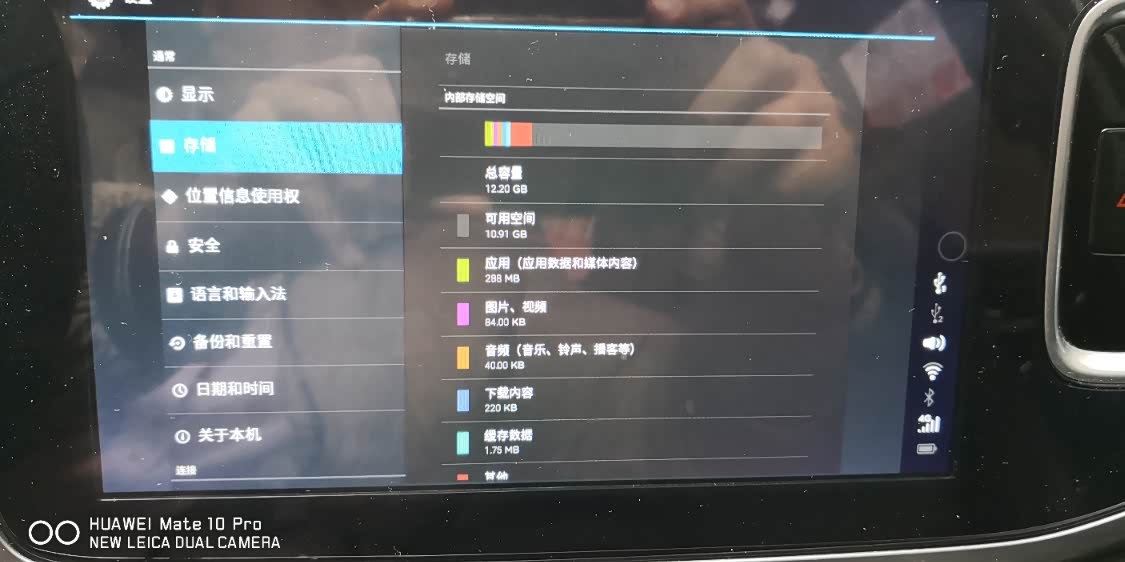

以上都是本人操作过,才发出来,有一定的信心,root3次,更新升级系统3次,删除精简2次。欢迎更多车友加入,如有其它精简会在列出。以下是精简后空间。
10G够你玩的,2G内存,优化后大约占500m,这是启动的。
