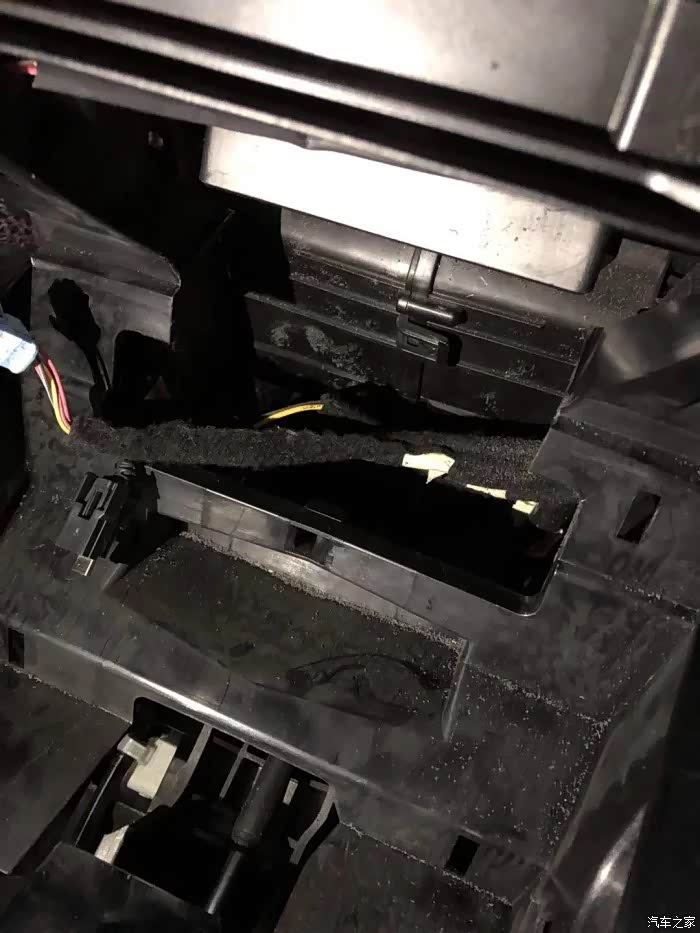

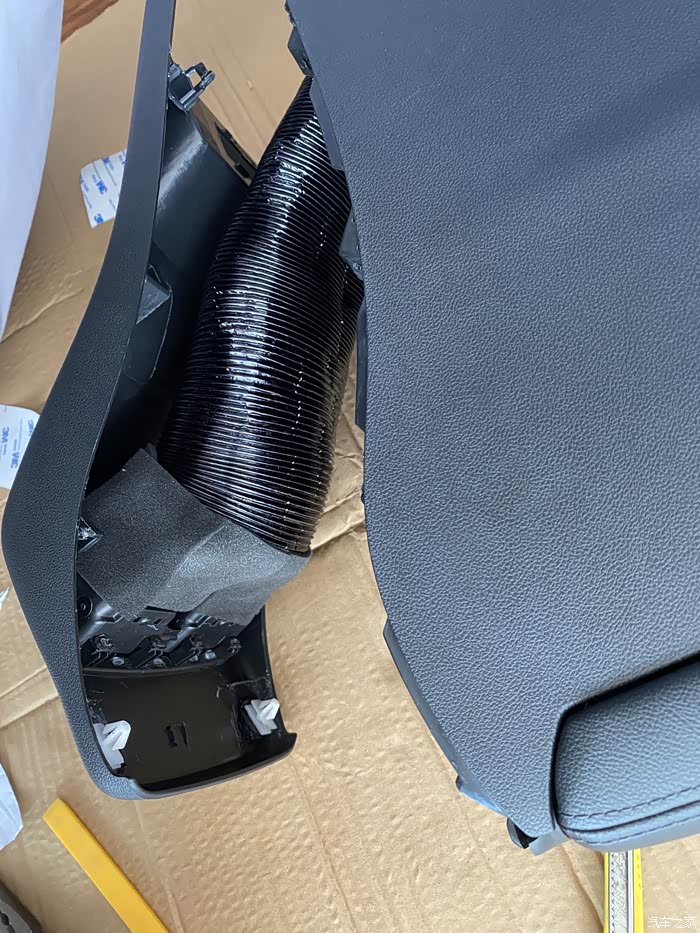

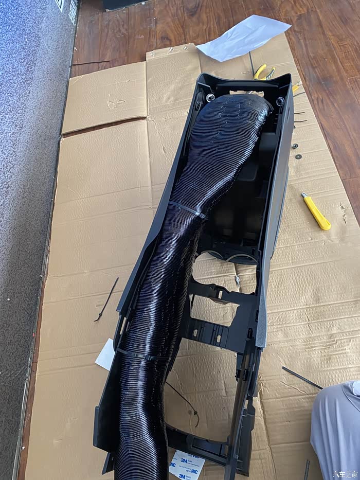

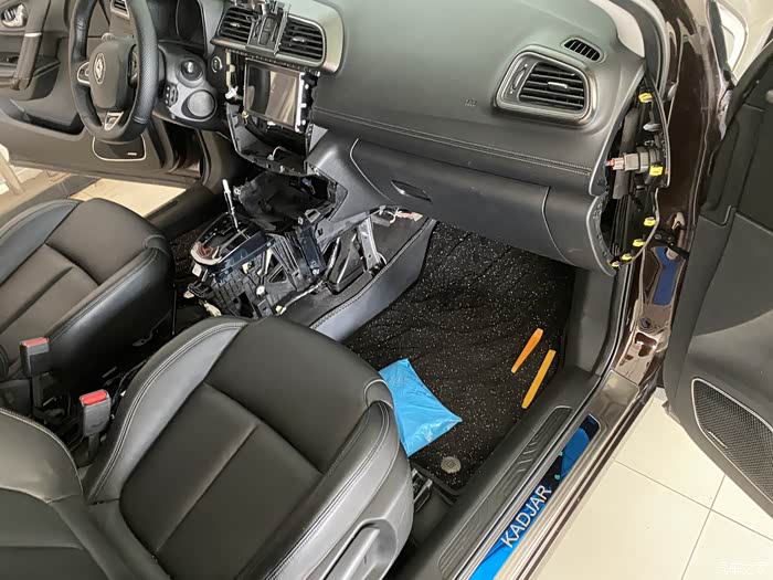

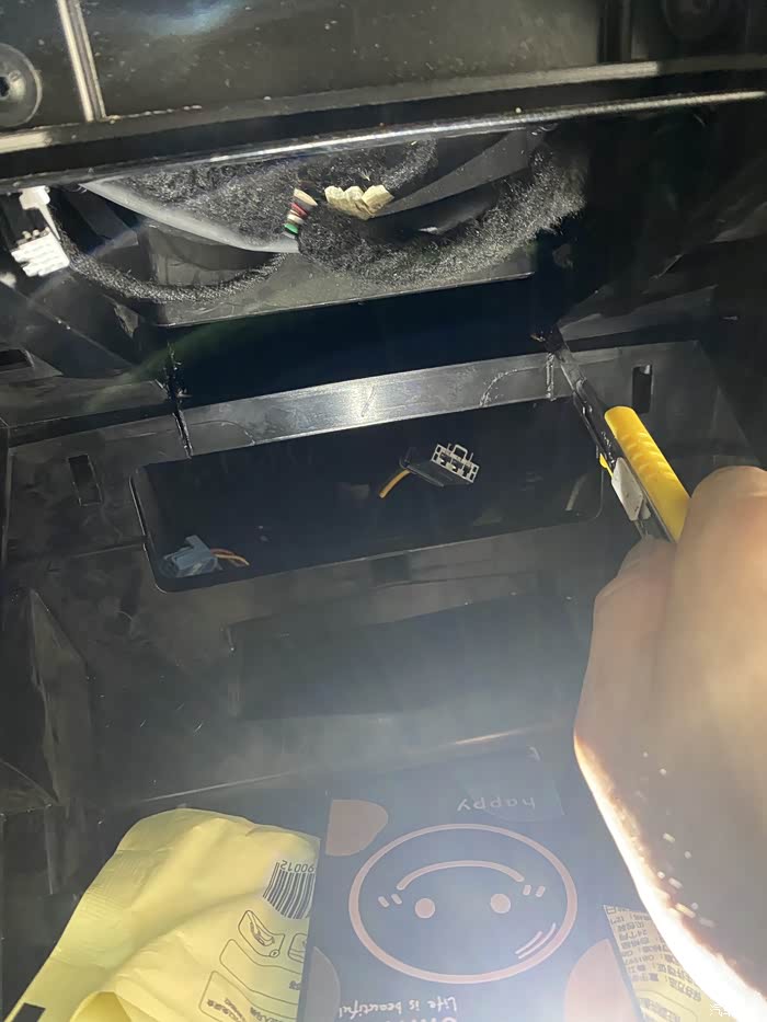

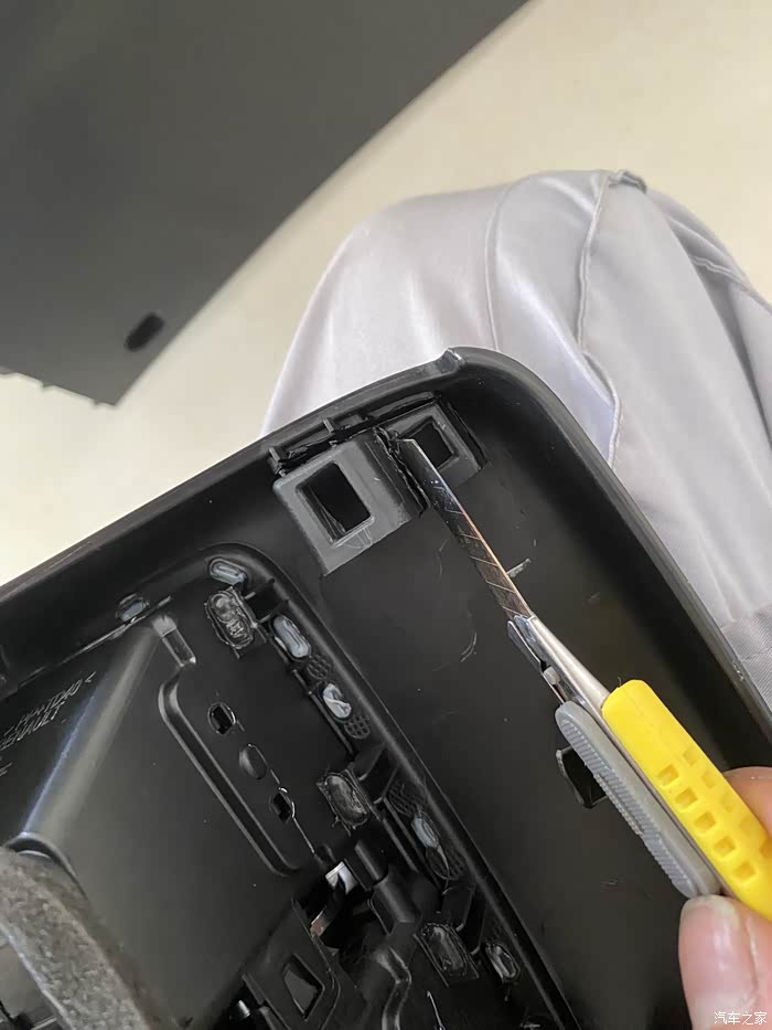

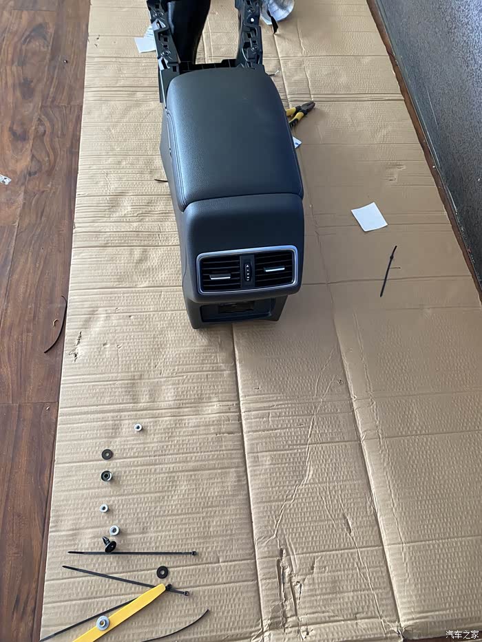

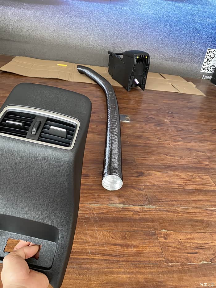

卡扣位置对不上,全切掉

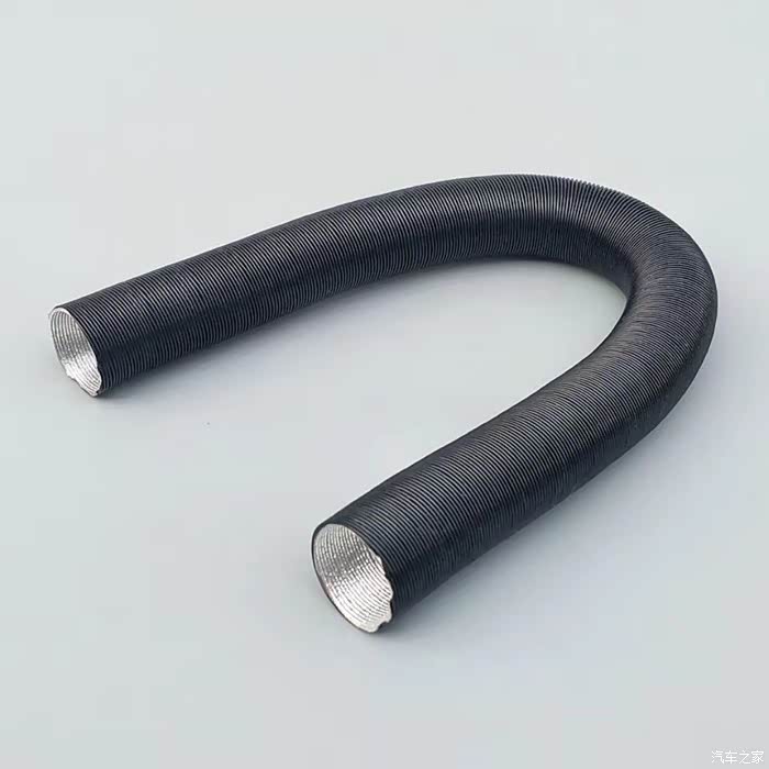

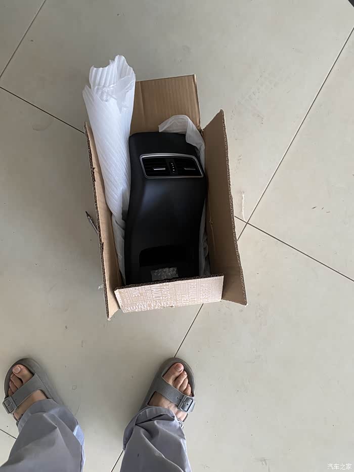

只买了一个这个风口和一根锡纸风管

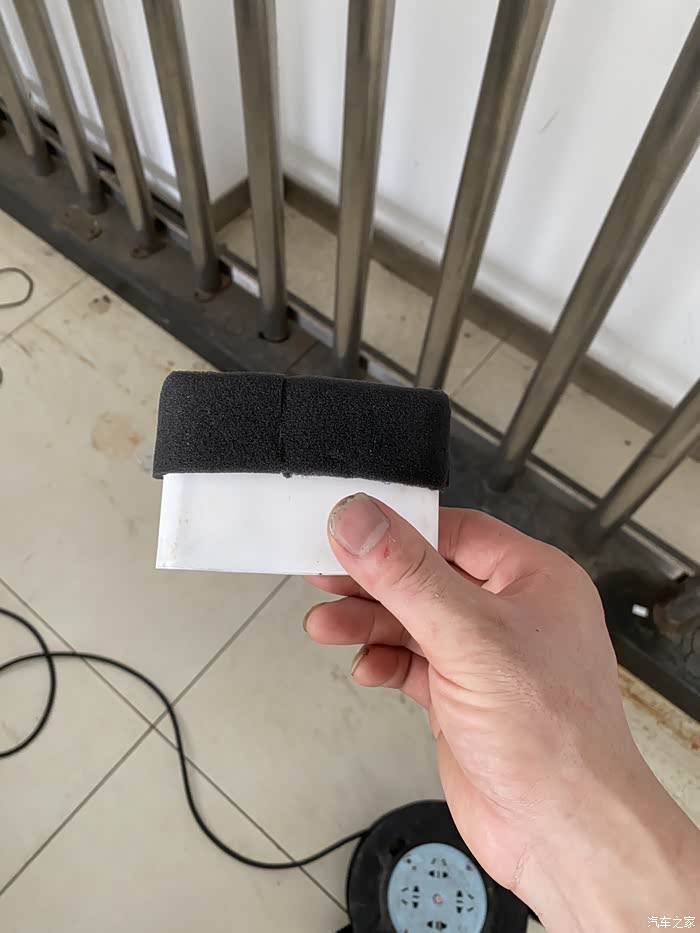

风口套上风管用海绵包上

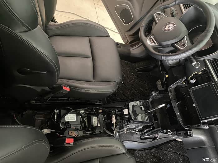

这是中控屏幕后面的鼓风机,有预留风口是堵住的,需要用电锘铁烫开,然后做一根延长风口可以和锡纸管套上对接
只买了一个风口?一根油烟机排风管自己动手改,成本不过300
