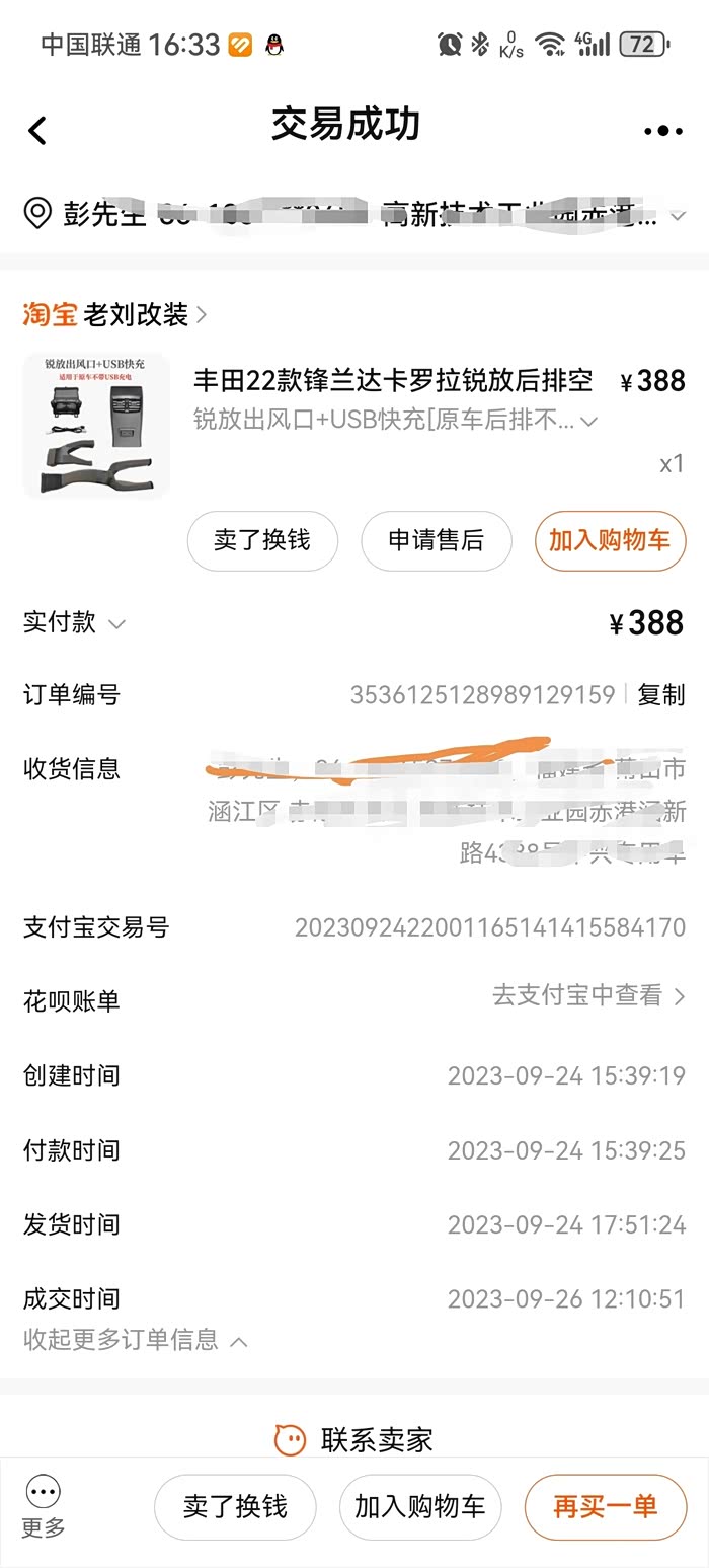

   说干就干,我在淘宝上买了一套带快充的后排出风,选择带快充,是因为坐后排的人,手机没电后,如果用仪表台上的快充,线要接的很长,很不方便,虽然扶手箱内也有点烟器可以转换充电口后给手机充电,但要从扶手箱内拉线出来,不是很美观。另外,我选择的这个后排出风,可以调节风量大小,可以调节出风方向,对于后排的体验,都很友好。安装后排出风好,对于提升后排乘座的舒适度,有很大的作用。

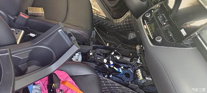

A、先将扶手箱前方三角座拉出拆下来,可以借助透明胶带,一边按住一边用胶带向后拉。
借助胶带,将三角板拉出来
B、将档把套拆下来,并档把上的控制面板拆下来。拆档把套有一个小技巧,档把下方有一个弹簧卡扣,用手按下的同时,将档把套向上拉出,便可以拆下档把。
将档把拆下
C、将扶手箱整体拆下来。
扶手箱拆下后
D、将将档把上的控制面板上线束拆下来。
将挡把控制面板线束拆下

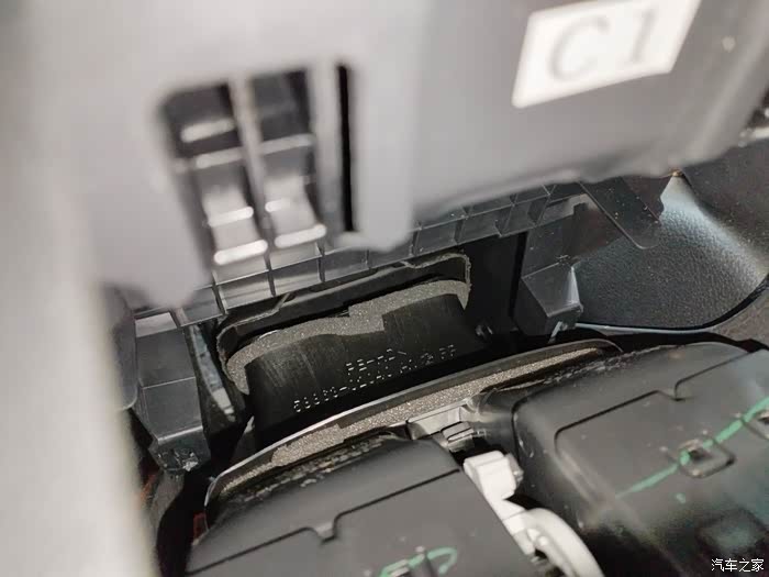

E、将原车的出风后排脚部出风管拆下来,换上新购买的后排出风组件,安装时,要注意方向,接仪表台下方出风管时,要趴着低头看准卡扣位置,再安装出风管组件。
后排出风管安装完成后效果

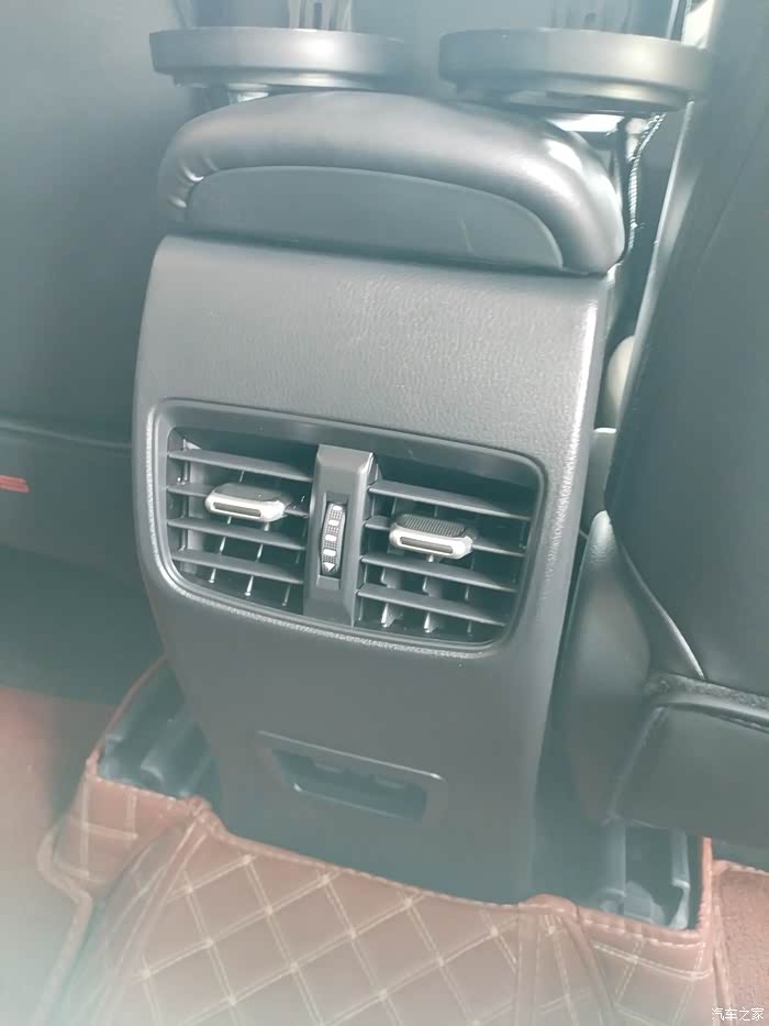

F、将原车的后排无出风组件拆下来,更换成新买的后排出风组件,安装时,要注意把后排出风组件的进风口,与新安装的出风管对准,然后把后排出风上的快充,用转接头连接在原车点烟器上。
后排进风口安装时,对准出风管
将后排出风快充,用转接头接在点烟器电源上
G、完成后排出风组件安装后,启动车辆,进行快充及后排出风测试,需要注意的时,后排出风,需要把出风模式,调到脚部出风和前排出风。
后排出风完成改装,可调出风方向,风量大小。

   由于我是自己改装,只花了388元,买了带快充的后排出风组件,对于动手能力差的,不建议自己改,要拆的东西有点多,就怕动手能力差,自己拆了,装不回去。
