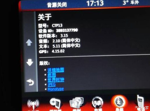

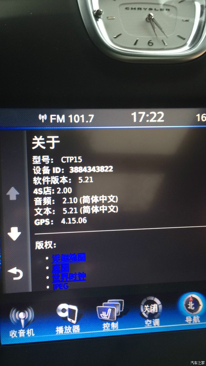

第一步,首先确认自己的软件版本,具体的步骤:
导航--设置--系统--关于
好了,知道了自己的版本后,我们现在面前有了这么几条路,大家自己选择吧。
1、如果是CTP15的车友,可直接在工程模式下直接升级官方5.21版本
2、如果是CTP14的车友,本人推荐 先 降级 至 CTP13的版本,再升级1440地图。
3、如果是CTP13的车友,可直接下载1440的地图,再升级5.21版本软件。
4、在不完美升级的情况的车友,可看本贴,降级后再完美升级。

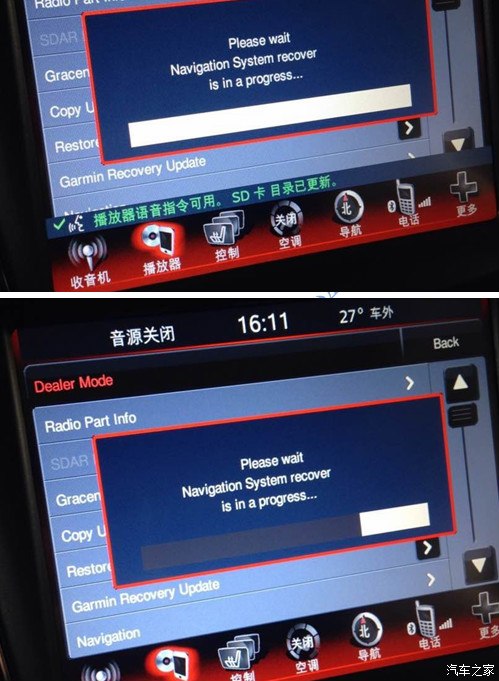

进入工程模式

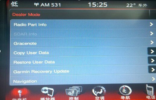

按住这三个键,300C通用(按住5S左右)
进入后,屏幕显示这个

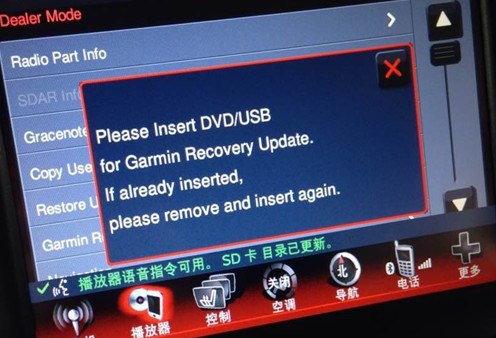

选择Garmin Recovery Update
出现以下界面
好了,现在拿出U盘

gupdate.ctp13.hack
放置U盘的Garmin文件夹里,之后插入扶手箱的U盘插口

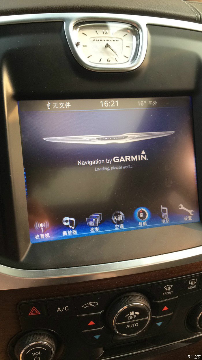

等待结束后,会回到 克莱斯勒 LOGO的开始屏幕
这时候显示屏会有 软件处理 的英文显示,过程时间不长,大家务必等待!(3分钟左右)

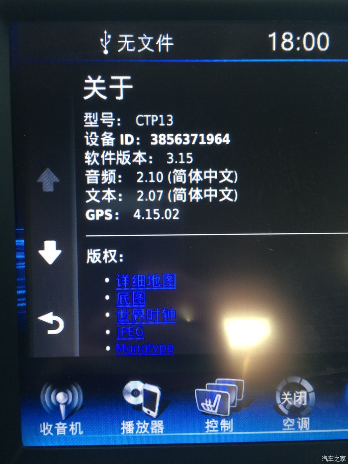

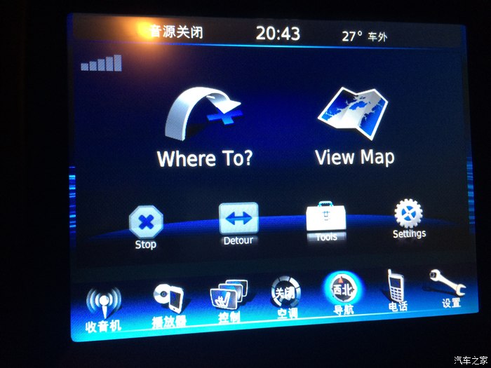

进入导航后,会发现这个
到这一步,恭喜大家,降级成功!

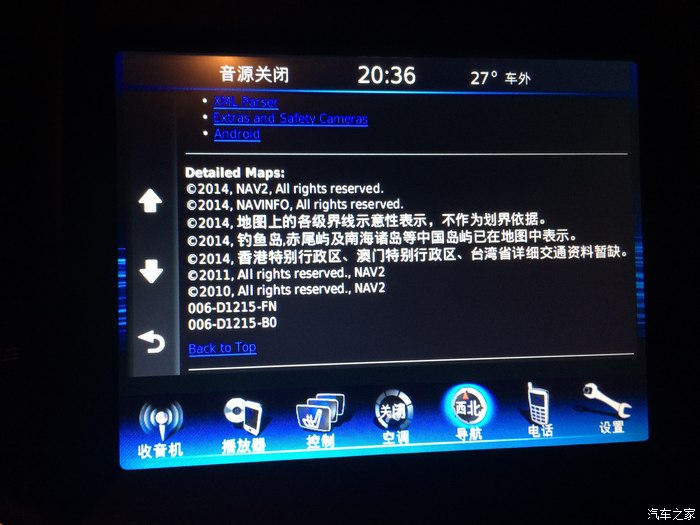

第二步,升级201440地图
下载文件http://pan.baidu.com/s/1c0EU8t6
下载好了之后,直接更改文件名201440为Garmin,之后直接插U盘口升级
全程90分钟!

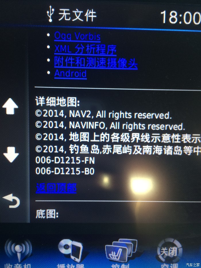

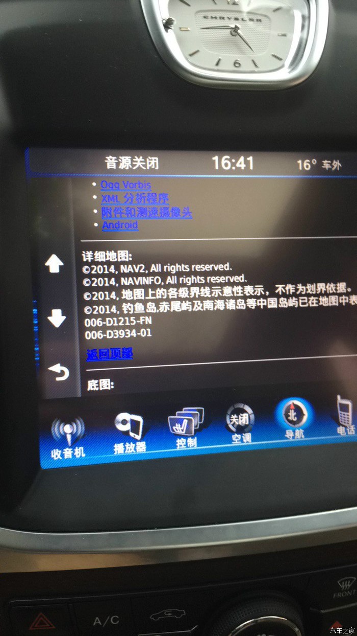

更新好了之后,会发现已经更新为20140的地图

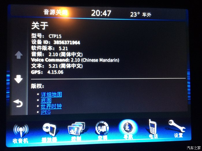

第三步,升级CTP5.21文件
过程参考上面降级过程!
下载此文件http://pan.baidu.com/s/1gdzVsJp
放进U盘Garmin 文件夹
好了,到此结束!
