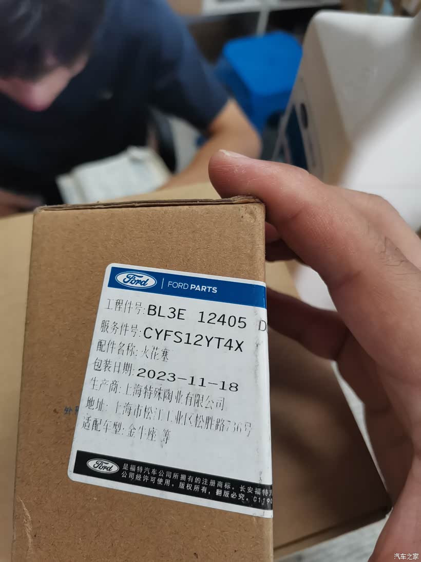

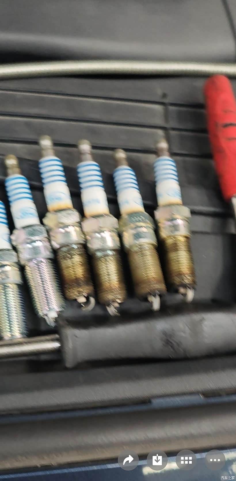

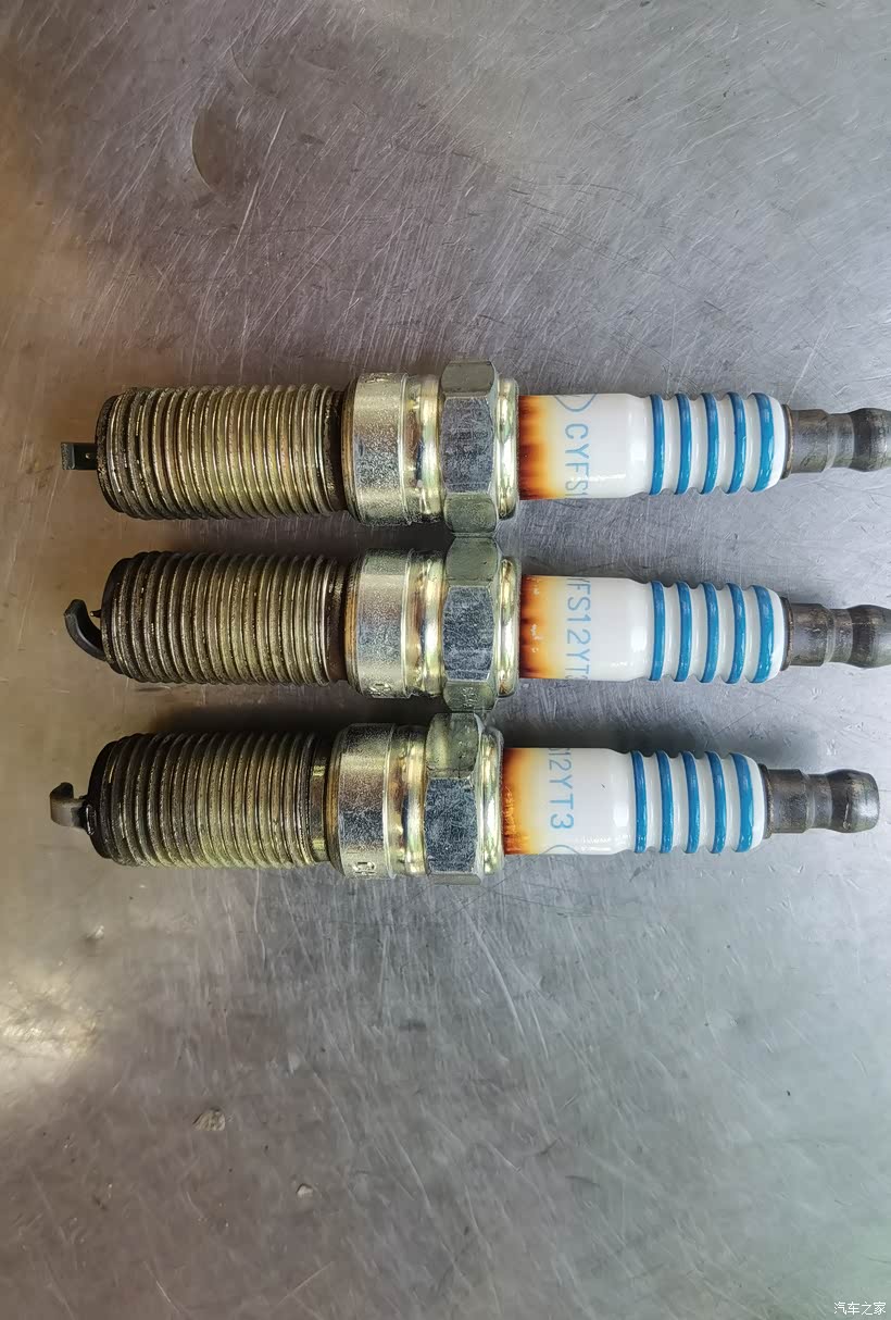

原厂火花塞(型号CYFS12YT3)我是4.5W公里换的,特意拍了下照片:
原车出厂火花塞信号
通过各种搜索,长安福特锐际原厂火花塞(型号CYFS12YT3)的详细性能参数如下:

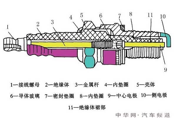

汽油发动机火花塞剖面图

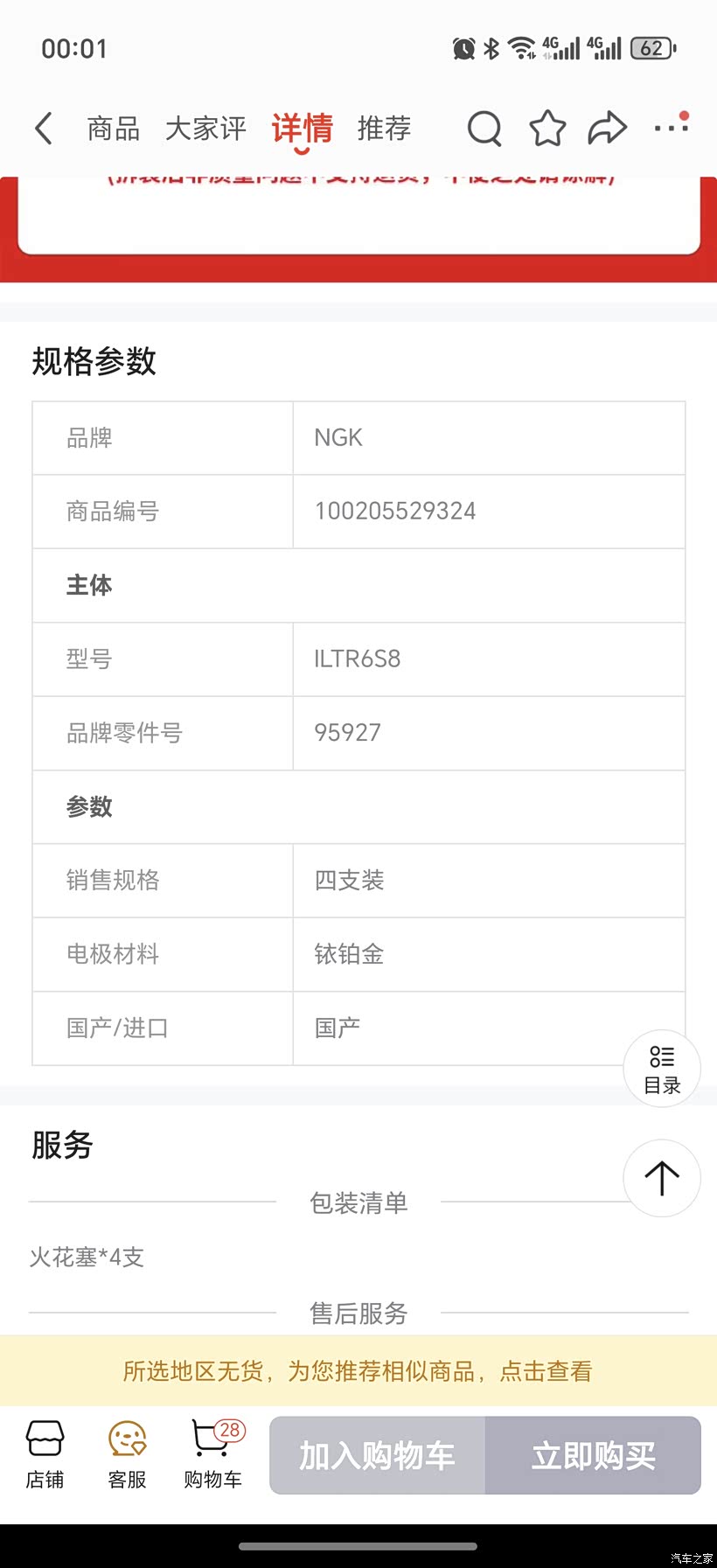

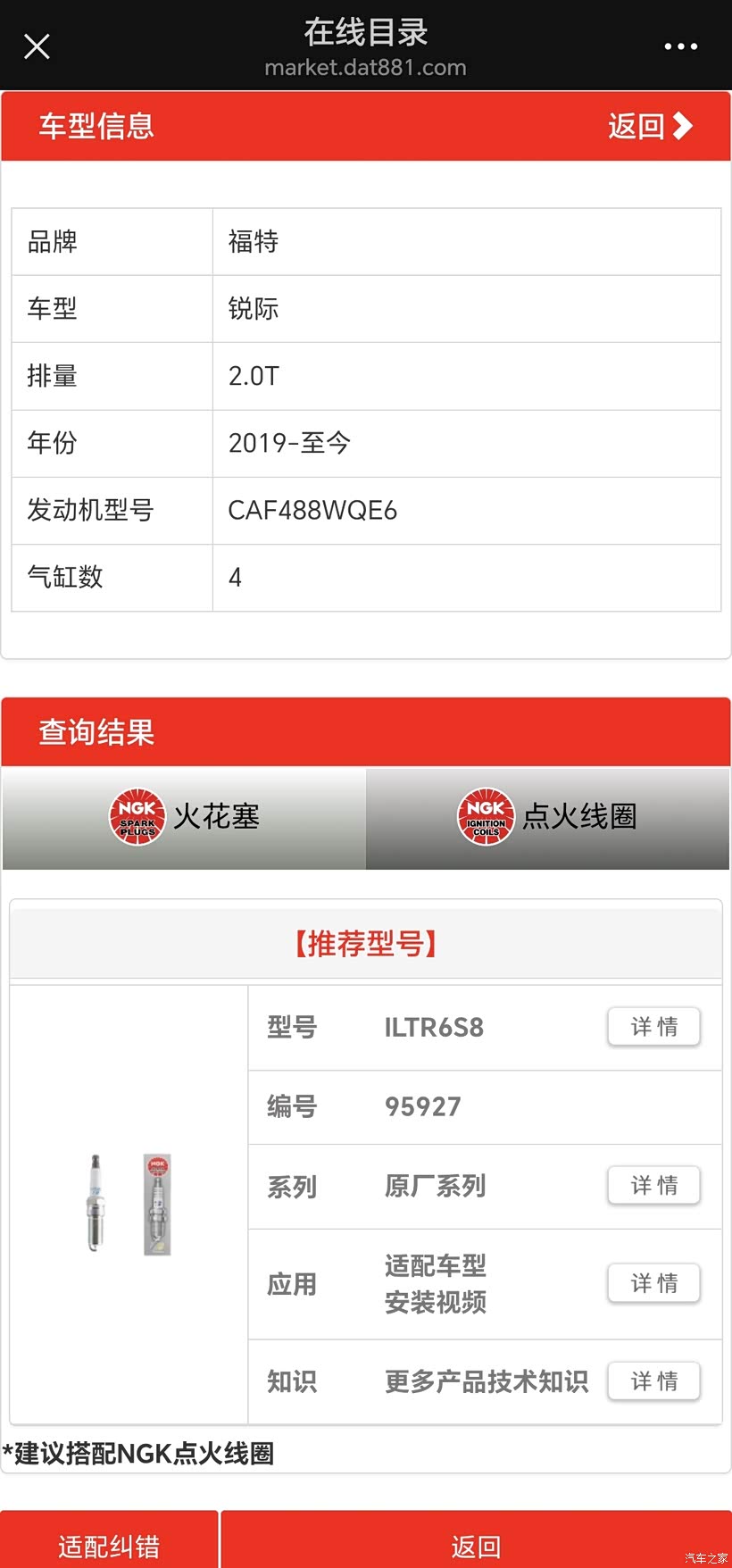

NGK 95927(ILTR6S8):铱铂金材质,热值6,点火间隙0.8mm锐际、冒险家、飞行家都能用。这也是NGK官微查到的型号,和96621参数没区别。
NGK 96621(ILTR6G8G):铱铂金材质,热值6,点火间隙0.8mm。这是按车架号匹配的。(兼容性良好,很多车友包括我都是换的这款。性价比高)。
