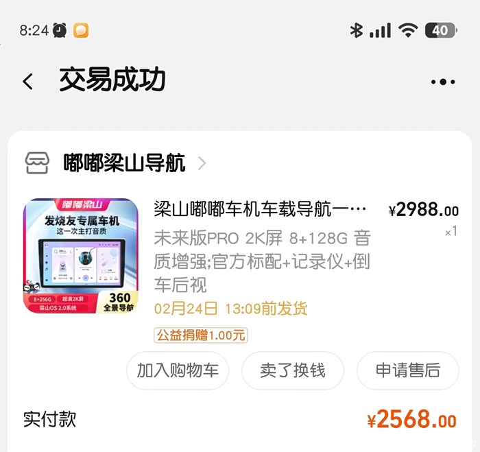

用了那么多年下来,地图地图不行,下歌听歌总行吧,经过了那么多年,2023年年初各种自动重启,就萌生了换个安卓的车机导航,先是去淘宝搜看了一圈,没有满意的,然后逛了下论坛,无意中看到了有人推荐梁山嘟嘟,没听过就去淘宝搜索看了下,配置确实很高,考虑了一下就下单了8+128G的另外加记录仪和倒车后视不带包安装的,反正陆风这么多年了,就想自己动手装装看

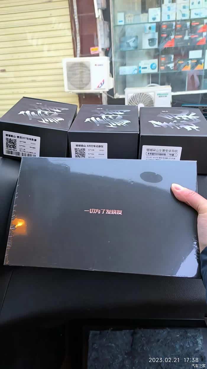

经过了几天的等待,终于到货了,下午5点去拿的快递,先来个全家福,一切为了发烧友,有点当年小米的意思

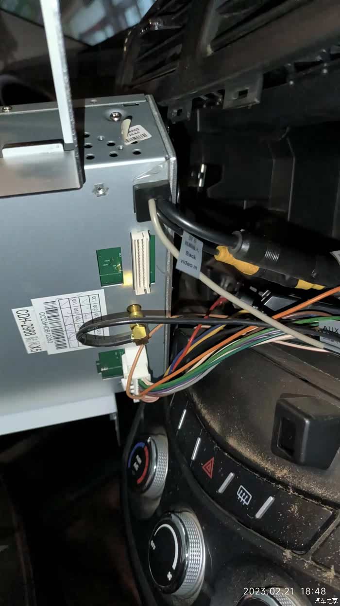

开始动手拆中控,网上教程一堆,X5太简单了,直接撬两边的装饰条就下来了
然后就是各种拔线,新车机的各种插线,比想象中的太过简单

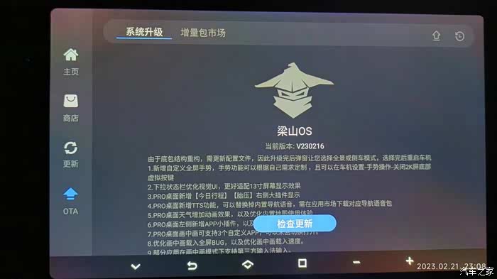

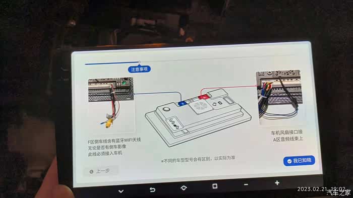

插完线,先试机,一开机,屏幕非常清晰,然后按提示一路下一步

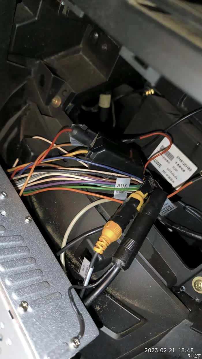

然后就是难点的倒车后视安装了,这个线走了1个多小时,各种撬各种拆,幸好原来改wince的时候有线路,照线路走就行了,接起来清晰度比以前的提高不止一个档啊,走完就是走简单点的记录仪和4G天线,GPS天线
装完收拾完都11点了,中间虽然各种拆,不过比较简单就是费时间,后备箱的扣子都拆断好几个,好像网上有配的,先用着吧,看看噪音大不大!

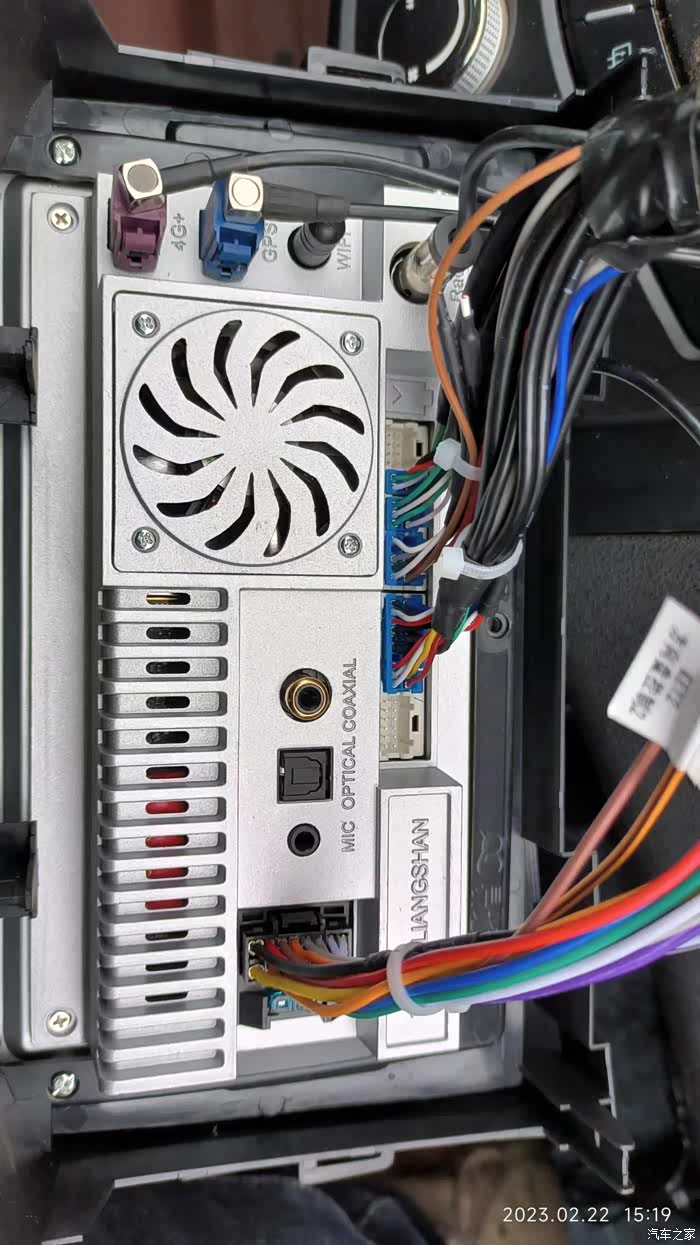

底下是第二天看风扇接线了没有,结果发现风扇内置了,没有单独的接线,怕搞错,问官方说,现在都内置了!

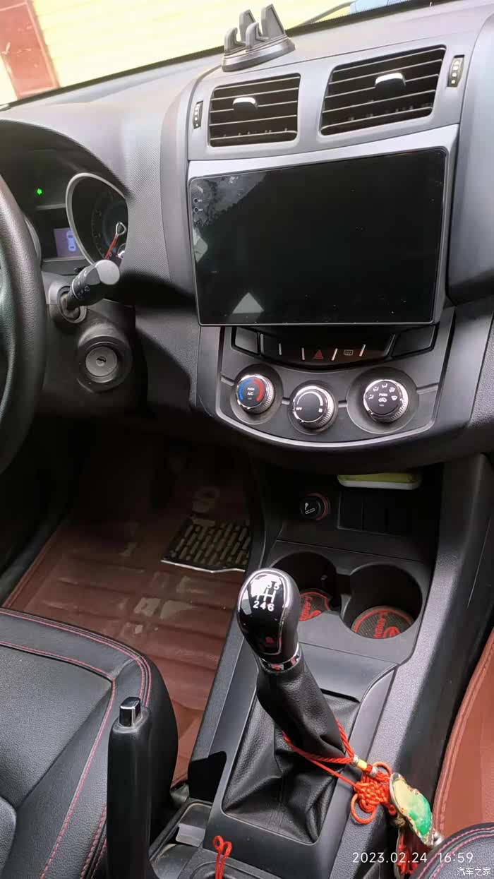

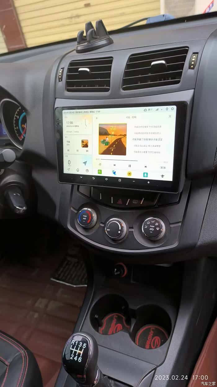

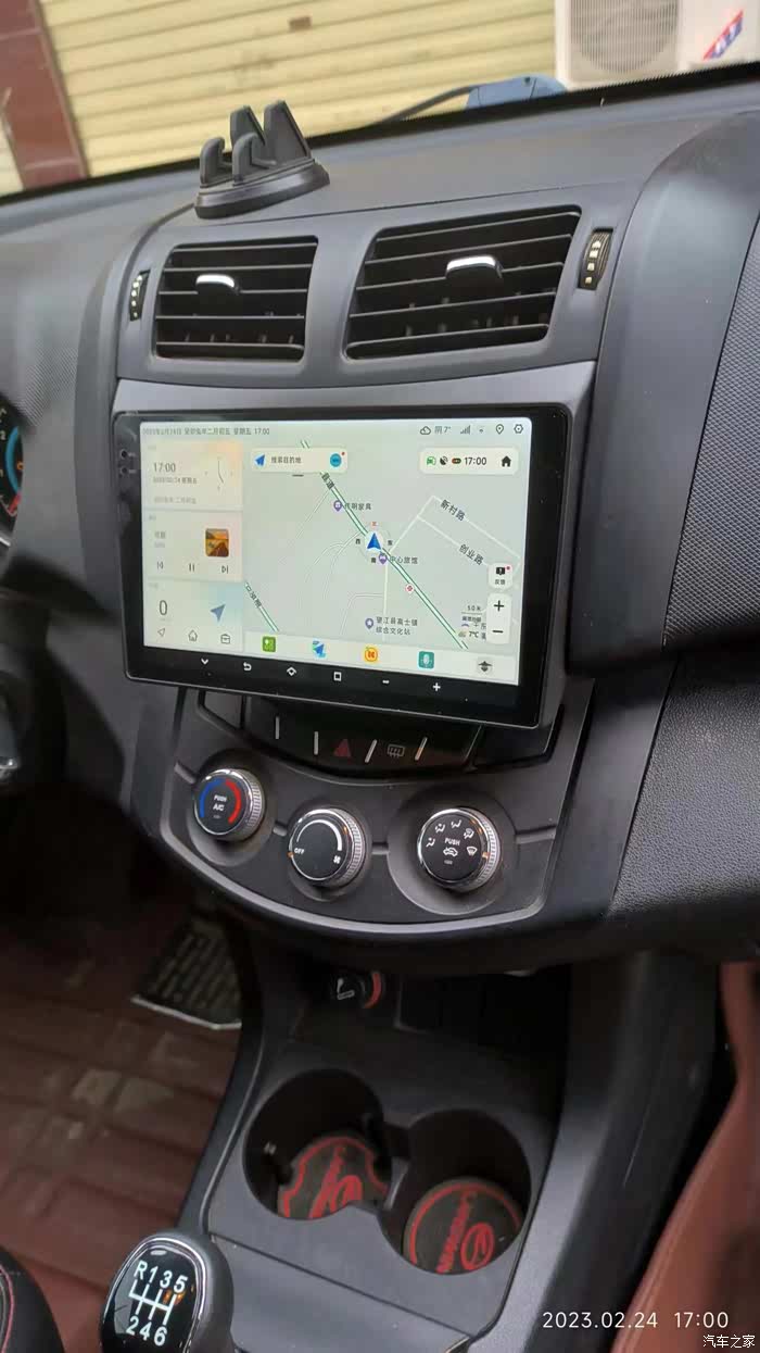

下边是装起来后的效果,出厂膜被我弄花了,后面换了膜
