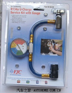

1.一根汽车空调DIY加注补充管。

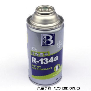

2.一瓶R134A制冷剂250克,就可以了。
3.现在开始给汽车检测压力:先将DIY补充管开瓶器端中的顶针反时针旋转至最顶端,将制冷剂瓶子旋进开瓶器中,旋紧。
4.找准低压接口一般在引擎盖下左侧端有个兰色或黑色小帽子,帽子上面有个L字,将小帽子旋下来。
5.将汽车发动机起动并打开空调AC开关,鼓风机开至最大,等待三分种后将DIY管子接口接入汽车空调低压端。
6.DIY管接入低压接口后,DIY管压力表就会瞬间有刻度指示。这时DIY管与空调系统是联通的,看压力表上的压力刻度,就知道系统中的压力了,在什么压力下加注呢?这时有一个知识说明!汽车空调系统中的压力是根据外界环境温度变化而变化的。如下图中,华氏温度与空调系统压力对照表而确认系统中压力高与低,系统压力高了说明系统中的制冷剂多于正常值,反之就要补充制冷剂。如外界温度在30度,空调系统中的压力应该在45PSI左右,小于45PSI就应该补充制冷剂。(华氏温度是美国常用温度单位,谢谢!)

7.空调系统中压力低,需要补充制冷剂,将开瓶器中的顶针顺时针旋转,刺穿制冷剂瓶口,开瓶器中的顶针立刻反时针旋转至顶,轻摇制冷剂瓶,制冷剂气体会流入系统中,同时看压力表刻度,淘宝有这产品,与上图温度与压力PSI单位一至即可。
8.观察到压力表刻度正常时,请立即将开瓶器中的顶针顺时针旋转至最下端并旋紧,移动空调系统低端口接头。如一瓶加入后不够,请按上叙述方法加入第二瓶制冷剂,直至外界温度与系统压力一至为止。
