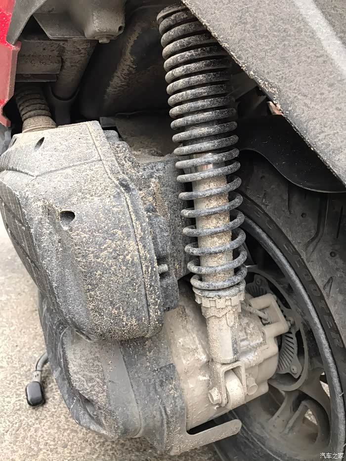

三阳巡弋300有个通病,大家都知道,后减震咯吱咯吱响,大家都知道,弹簧和防尘套中间有沙土,相互摩擦,发出的声音,这是原厂设计的BUG。
昨天和车友一起跑山,比较了一下减震,很有趣的是:
1.我的四月出厂,减震簧内径防尘套之间间隙小,一进沙土就摩擦,咯吱咯吱的。这是很多车友诟病的地方。
2.车友的七月出厂,不知道是减震弹簧内径大了,还是防尘套外经小了,间隙比我的大,几乎挨不住,没有摩擦的咯吱声。
是不是七月出厂的车改进了?
大家有时间比较一下!
另外,这个问题咋回事,如何解决呢?
