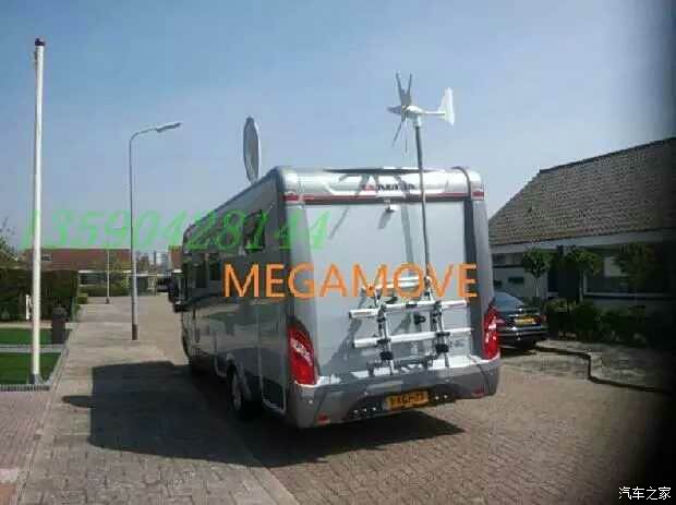

跑调旳青春 2018/10/26 20:28:02 发表在 11楼
这样的风力发电机,有没有人改过?
