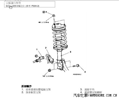

终于找到小三避震塔顶螺丝扭矩了,装顶吧的朋友心里可以有数了 是44NM
zsqd 2013-10-15 14:10:07 发表在 主楼
不客气 我也是找了好久 问厂方 说保密数据 自己去4s调整
md070607 2013-10-15 19:37:30 发表在 8楼
兄弟,请教一下,我装了前平衡杠之后,右前避震出现异响,和这个是否有关系,包括我朋友的V3也一样。
山城铁骑团团长 2013-10-16 00:06:13 发表在 9楼
关键4S修车是不是这样算,还是评感觉
zsqd 2013-10-16 08:24:11 发表在 11楼
你可以要求4s出示规定力矩 并按 规定上紧 这个是你的权力
楼主能把小三的螺丝扭矩找全么!!!我太需要了,最近买扭矩扳手就是找不到小三的螺丝扭矩值,上面有车友问,不用扭矩值对螺丝影响还是有的,过紧有可能使螺丝暗伤、像机油壳这些都需要所有螺丝保持一样的平衡扭矩,要不时间久了会出现受力不均衡产生漏油,螺丝损坏、还有拧断等问题。
个人认为车子越修越坏跟拧螺丝也有一定关系,特别是精密设备对扭矩要求越高。
