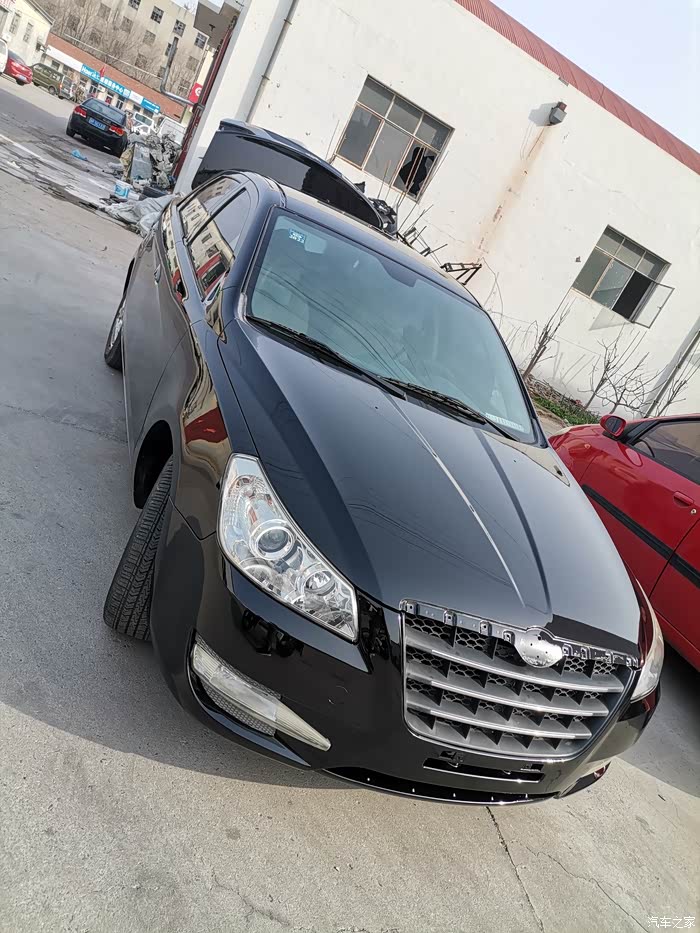

话不多说,先上出炉图!

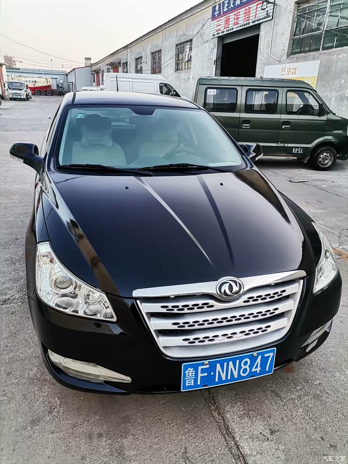

刚喷完漆第二天,没装中网和反光镜,像个秃子一样。还没抛光,这漆面,亮不亮
抛光完成,中网也换成了cross的中网
喷完漆后第一次出门,心情也非常美丽。

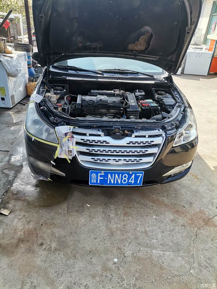

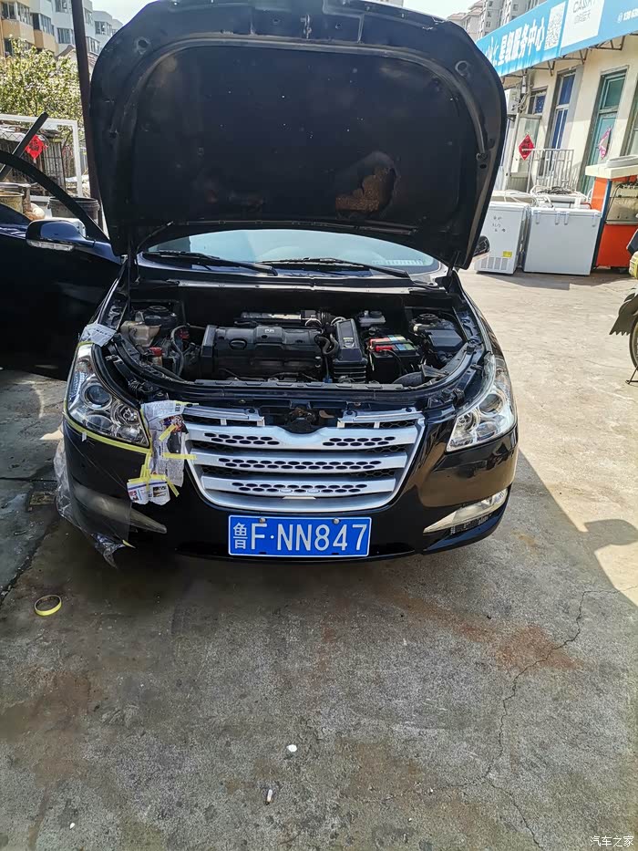

接下来就是大修厂,大保养和检修以及更换配件。期间就去过一次,只拍了几张照片。

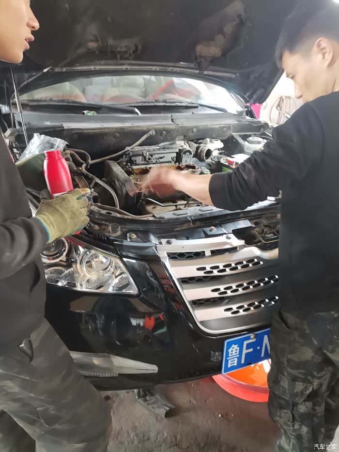

我哥们汽修厂,技术一流为人实在。正在检查老化部件。

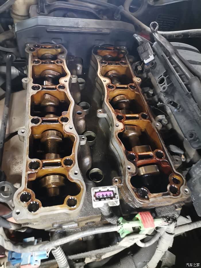

拆缸头盖,密封垫。换成铝制那种缸头盖。解决渗油问题。可惜换完的照片找不到了。

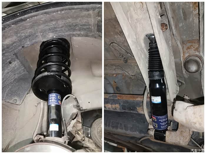

更换前后减震
减震换新的效果唯一让我满意的就是大幅度减轻了过弯的侧倾。算是提升了操控性。跑高速比以前稳了。至于坑坑洼洼路段,有提升但不是很大。还有一个问题就是换完减震有点异响,搞了好几次也没解决。能接受,就这么凑合用吧

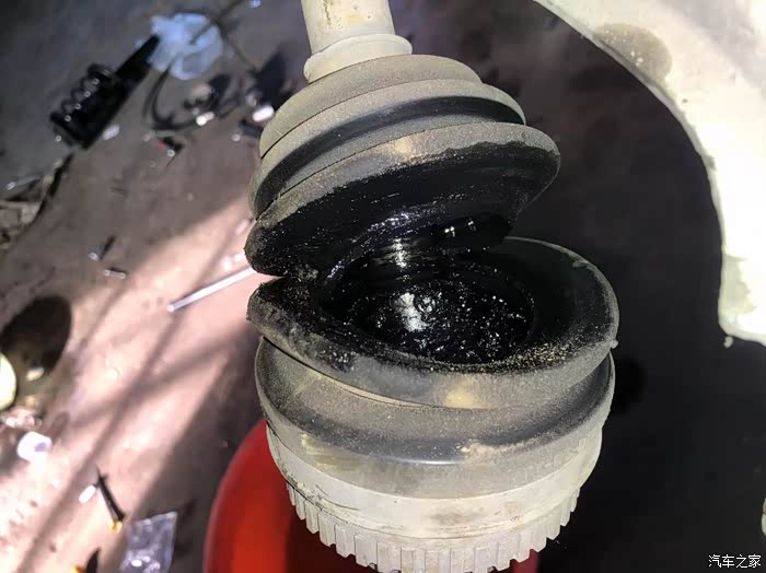

检修发现球笼套坏了,看里边的油应该是刚坏不久,没有泥沙。直接换新的。

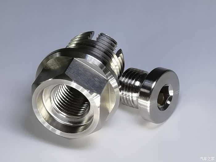

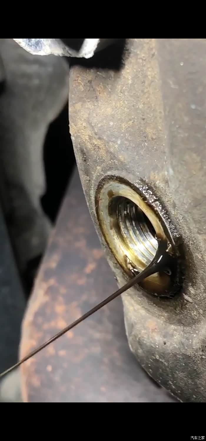

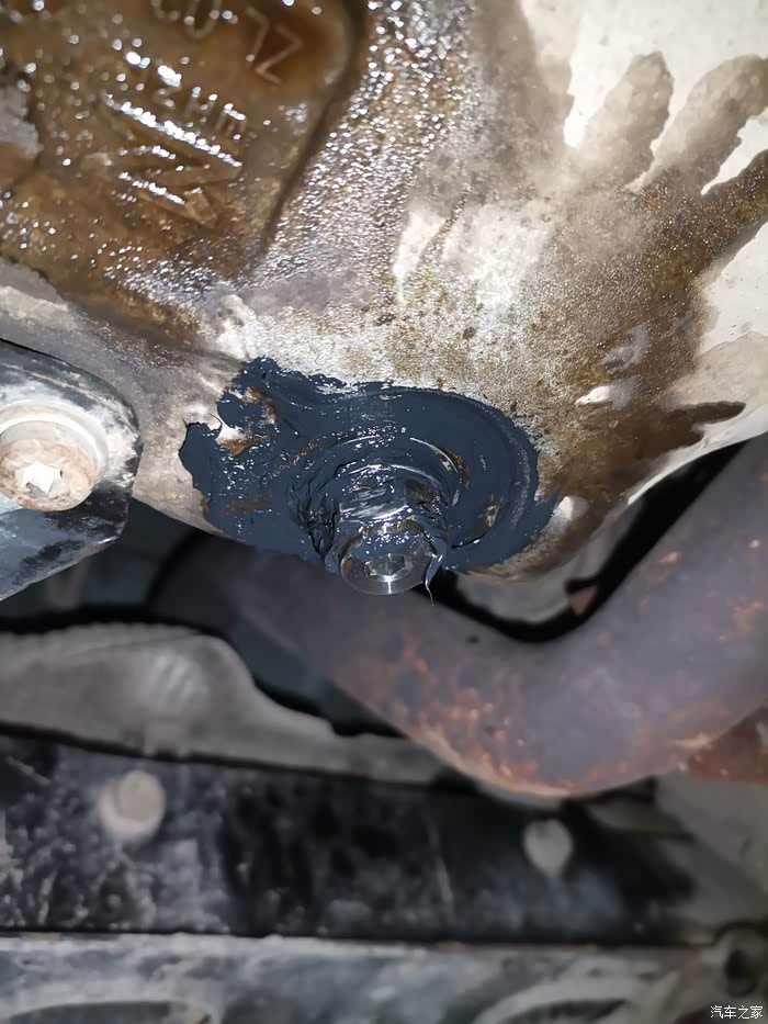

这是油底壳放油孔,上一次换油就已经不太行了。严重滑丝,这次已经没办法使用了。本来打算换油底壳,后来某宝发现有卖修复螺丝的。就买了一个试试
一套两颗螺丝50大洋。真是应了那句不要看本身价值,要看它能创造多少价值!总比更换油底壳便宜多了。不锈钢的,外丝可以重新攻丝。
完美修复,把外围打好密封胶。以后放油就用中间的小螺丝。

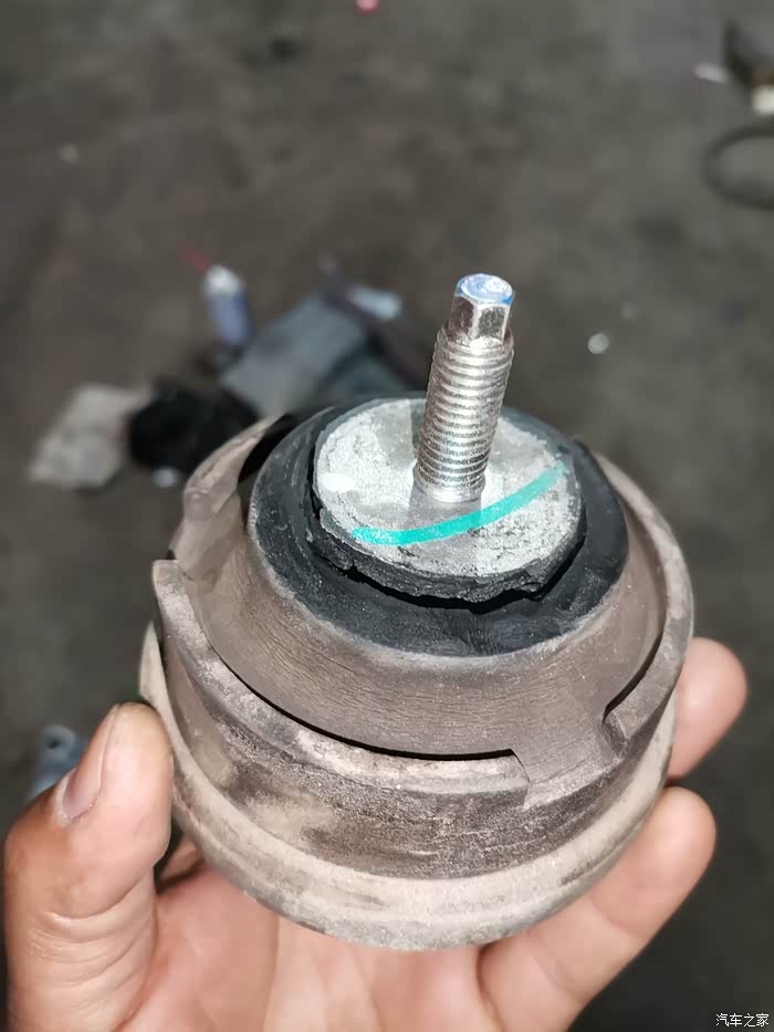

机脚垫都压扁了,而且都断了!可想而知发动机抖动是多么严重!
更换一套3个新的机脚垫,完美解决了发动机抖动和共振。

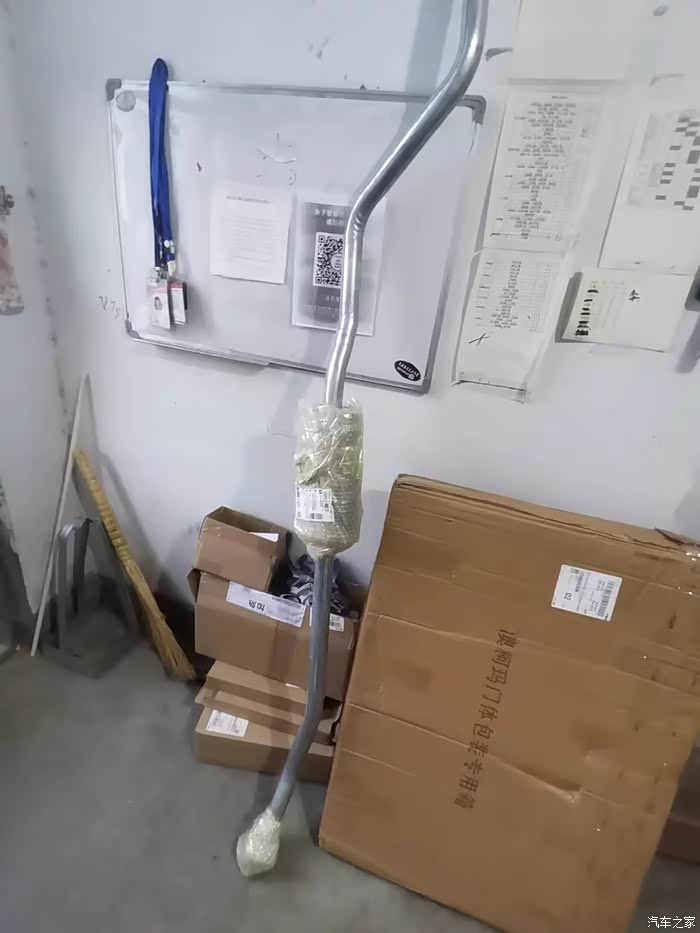

新的排气筒中段。旧的都烂了,凑合用了好久。这次一起换了。

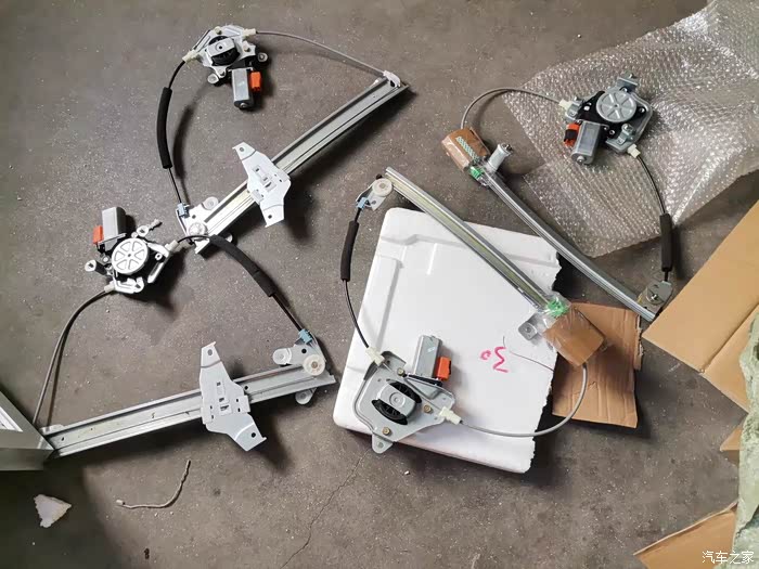

4车门的升降器。旧的一到冬天就没劲,玻璃升不动。换新升降器后升降玻璃很轻松。

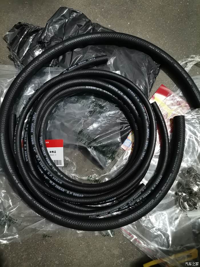

这是碳罐链接的管路,原车的已经开裂老化了,一起换掉。

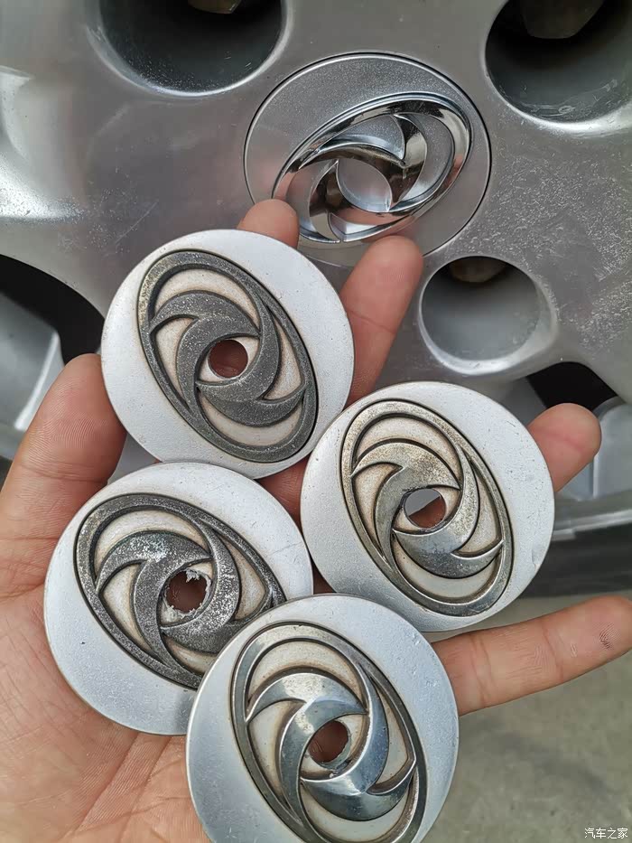

轮毂顺便重新喷漆了,把轮毂盖也换掉。

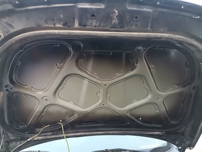

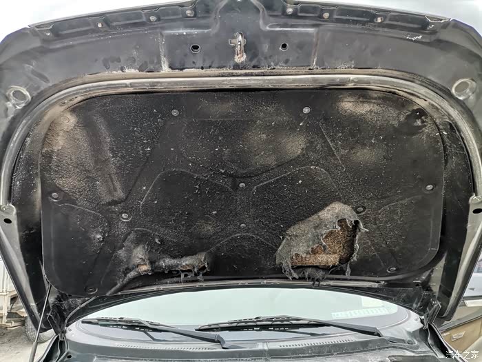

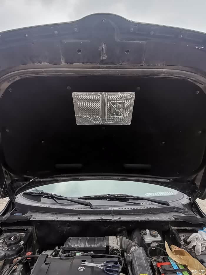

原车机盖隔热,已经破烂不堪。左下角都掉下来了。

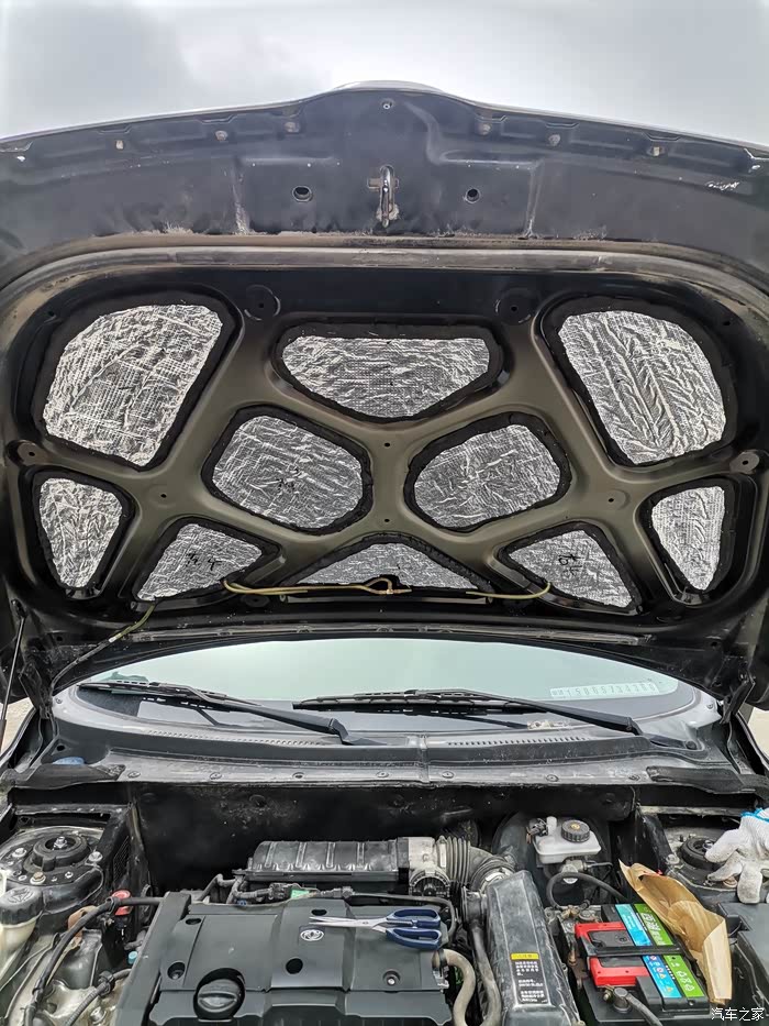

拆掉旧的隔热棉,喷水嘴也拆下来。准备先把凹陷贴一层隔热棉,再把买的配套隔热棉贴上,双重隔热。

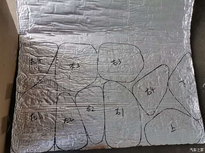

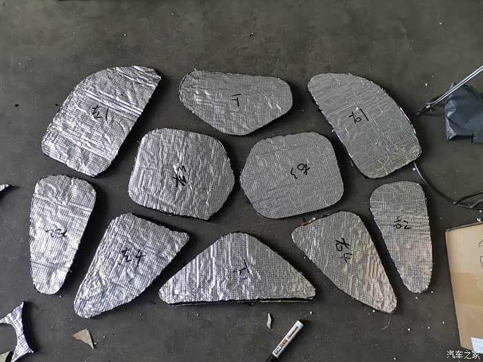

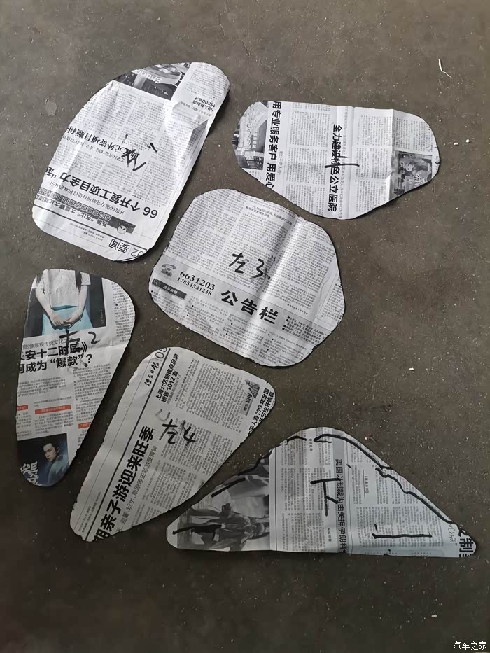

用报纸,按照机盖凹陷位置大体裁剪出形状。做好标记。
裁剪提前画好。这样能最大限度节省材料,避免浪费
裁好后的隔热棉
贴的还不错吧。喷水管要固定好。
再贴这个,淘宝买的s30专用隔热棉,80大洋。虽然比不上原车厚实,但是隔热效果一级棒。延长机盖车漆寿命。

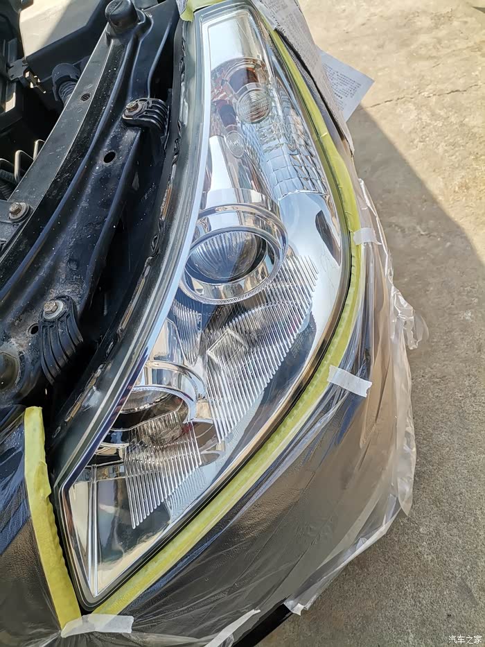

接下来翻新大灯雾灯

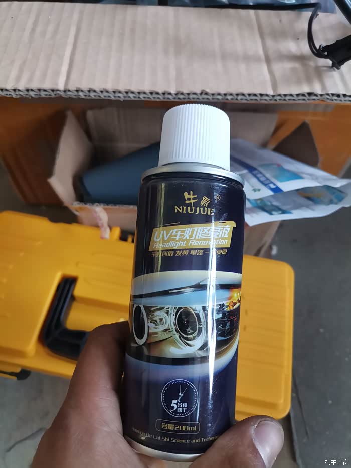

某宝买的大灯翻新液,看评论褒贬不一。也做了功课,只要有耐心,绝对能成功。

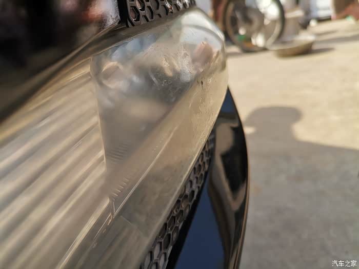

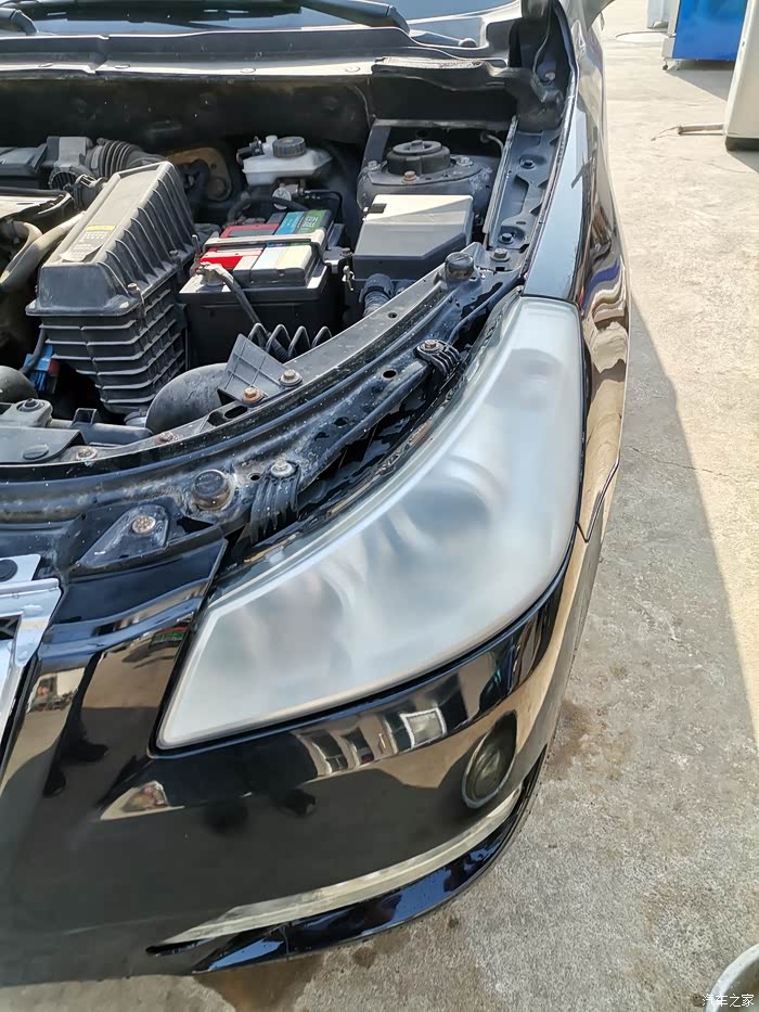

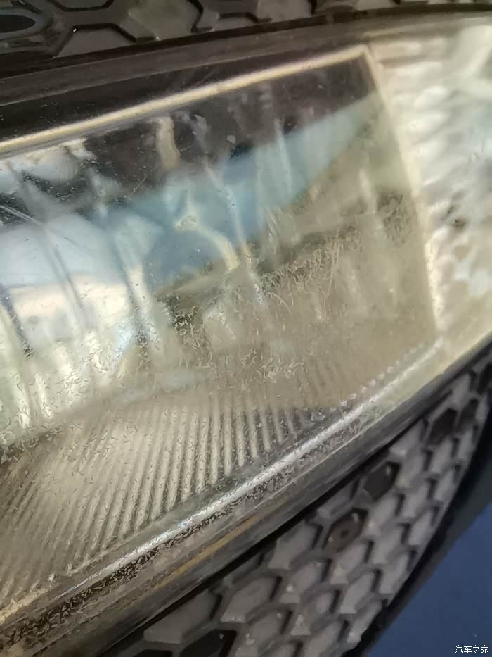

大灯表面老化发黄
雾灯也老化了

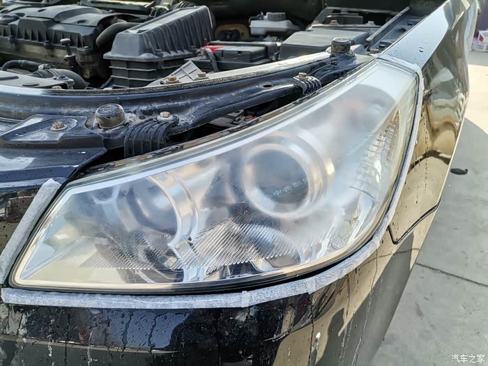

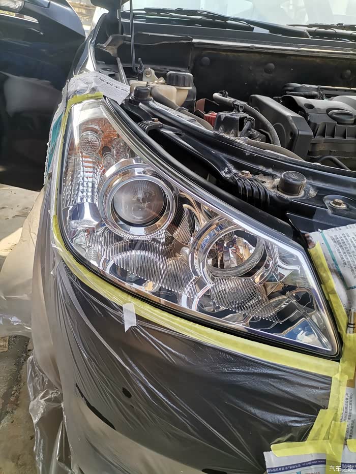

简单说一下过程,先用320水砂纸把划痕,表面发黄等等全部打磨掉,一边喷水一边打磨。要有耐心。然后换600砂纸继续均匀打磨。再用1000砂纸反复操作,最后用2000砂纸慢慢研磨出白泥的感觉
这个过程略微有点痛苦。
这是用320砂纸把表面发黄划痕都打磨掉的样子
这是最终均匀打磨完的样子,中间漫长的过程一定要有耐心。接下来用遮蔽膜或者报纸把大灯4周遮挡起来准备喷修复液。
喷完修复液,怎么样,亮不亮。宛如新灯。
修复液效果为什么这么神奇,简单的说,修复液会渗透到打磨后的各个微小缝隙。填补表面形成一个平面,而且会在表面形成一个硬化层。增加大灯使用寿命。换个副厂大灯价格又贵,而且很快就会老化发黄。远不如原厂灯抗用。
继续打磨右车灯。这也是打磨完的样子。
喷完。这看上去,换了俩新大灯的感觉。
来个近景,多么通透。10年大灯完美修复。

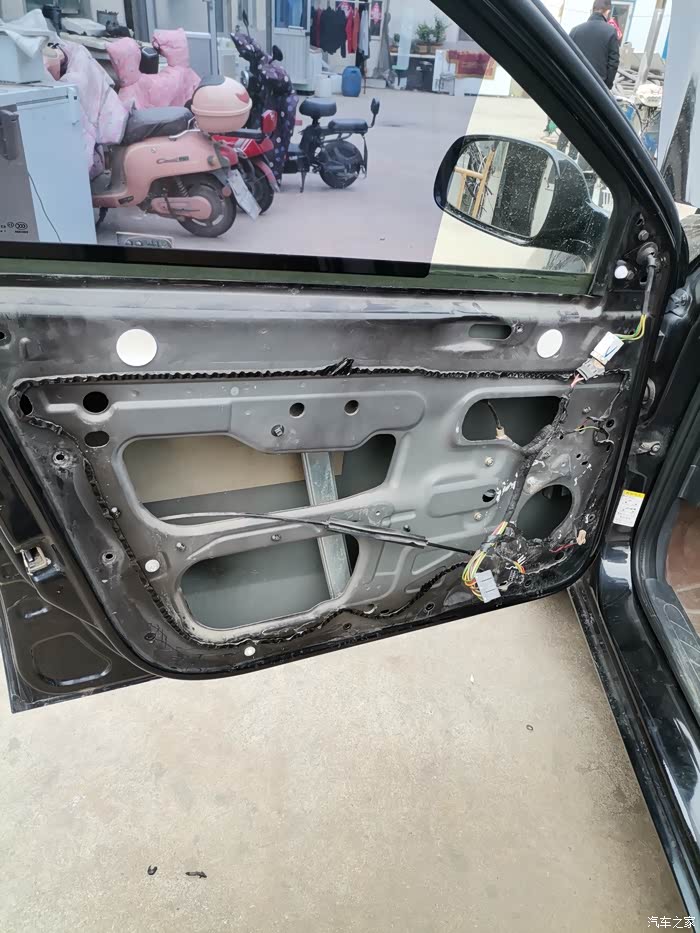

接下来就是音响隔音内饰
拆完!

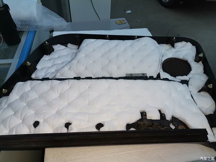

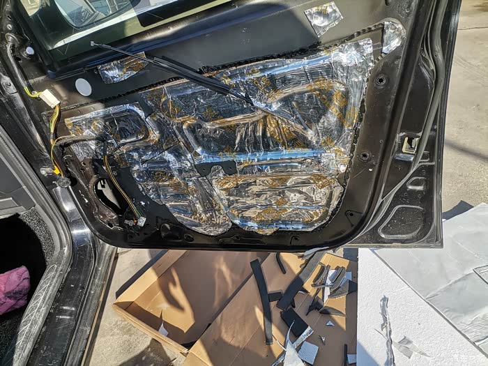

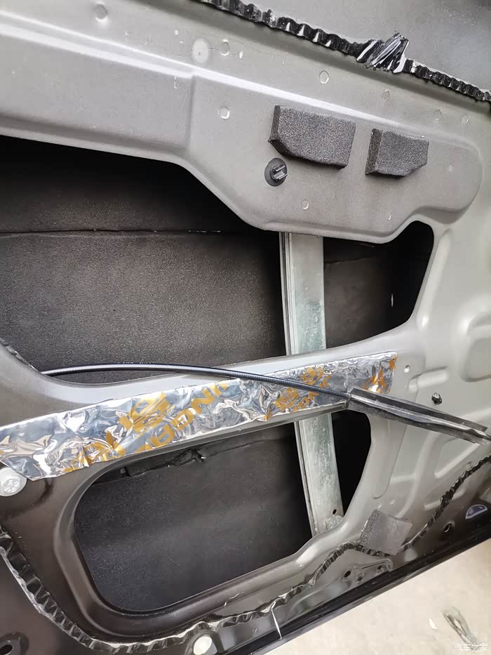

车门外皮内侧贴止震棉,粘贴面是一层1mm的止震板,正面是约5mm厚的隔音棉。一体材料,止震隔音。一张才十几块钱。一个车门用不上一张。经济实惠。
防水膜位置贴止震板,贴止震一定要贴好压实,左侧车门照片找不到了,用右侧车门替代吧。一个车门能用半张多材料。10块钱的材料。
内饰板贴吸音棉,一张也用不上,不到10块钱。
一个车门用的隔音材料成本20-30块钱。很便宜。不要求多年完美的效果,只为提升密封后的音响效果和略微隔音效果。

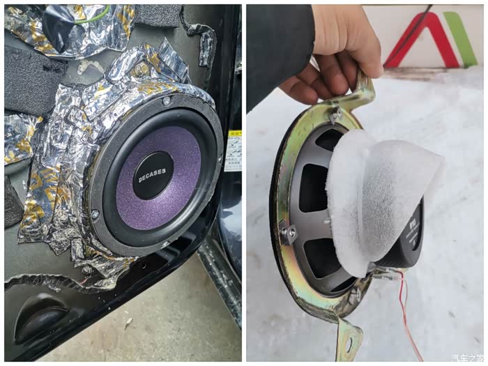

中低音喇叭,防水用泡沫然后扎带固定的。够节约吧

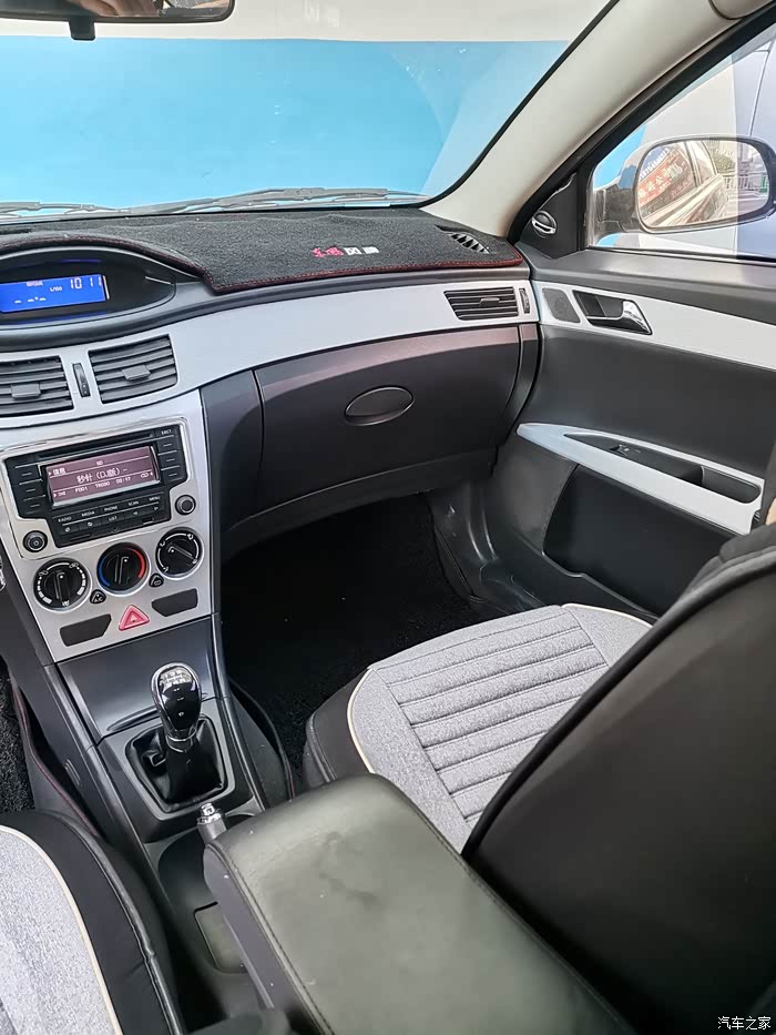

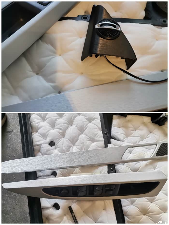

车门内饰条和中控贴的拉丝银贴纸。车门内饰板上边三角盖贴的黑色,挖孔固定高音头。拉丝银效果很好看。
目前主副驾驶2车门已完工。音响效果提升不少,听个DJ高音非常清晰,低音也沉稳有力。比不了好车和专业改装的。但是抱着只要折腾完有提升就心满意足的初衷,这个结果还是非常满意的。毕竟这才改了2个门,还有后门还没改。

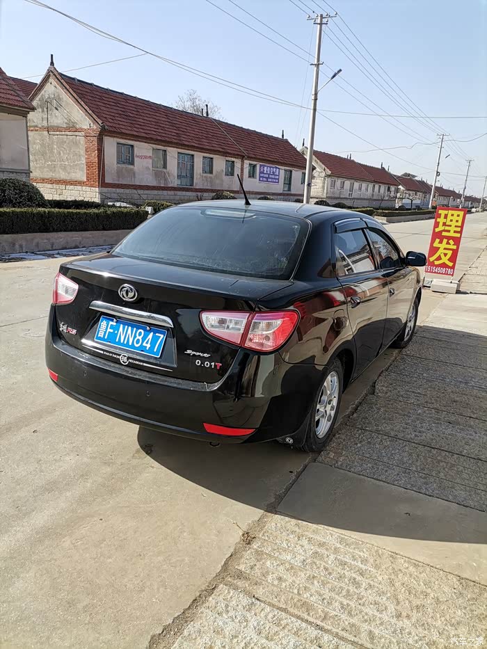

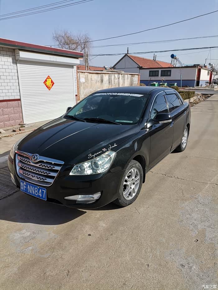

最后附上过年在家走亲戚时拍的照片,刚下过雪,还没洗车。有点脏
来个45度拍摄。
东风RS,0.01T
