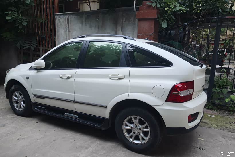

现在发动机室盖有点渗油,发动机有哒哒声需要注意吗?有什么好的经验和需要注重保养的
