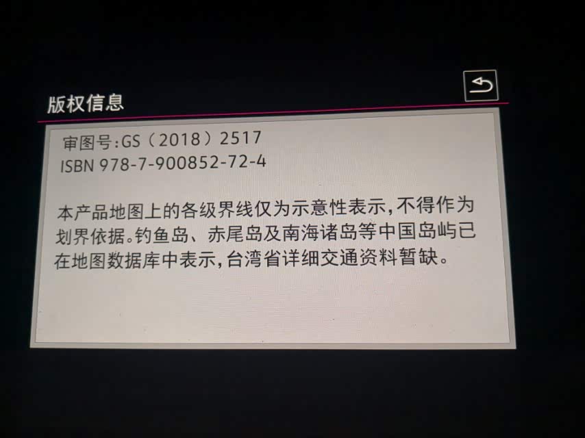

2.5 确认导航版本
升级完成并重启车机后, 等待高德地图启动, 进入地图主界面,
点击左上角 更多 à 设置 à 其他设置 à 关于我们
确认版本信息为2.5.8.2756, 升级成功.
