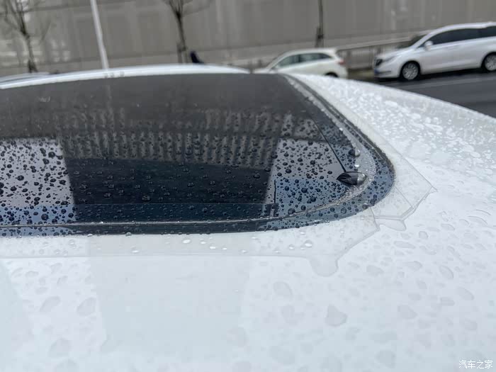

我的车也出现天窗漏水,副驾驶上面。4S说过了质保,让自行出费用维修。这是奥迪的耻辱。以后再不买奥迪车,丢不起这人。几十万的车漏水,让朋友笑掉大牙。
不要用胶带。。用硅酮耐候密封胶
还不如直接用放水沥青直接覆盖。。。
这胶布还是不太靠谱,能坚持一个月吗?
平时检查天窗一定不要用吹气腔通 一定不要用吹气腔通 。或者务必让师傅把压力调小,我的年前保养时顺带让检查天窗 用那玩意一吹 压力太大导致水管连接处漏水,结果在春节雨季时导致方向盘调节位置 地板和顶棚上一大滩水,弄好没多久天窗密封条又老化渗水了。现在一下雨就心慌 一下雨就心慌,天窗一年到头开不了两次 最近也准备去把天窗给封了。顺便想问下楼主,你贴的那个胶带现在怎么样了
其实拆开了排水管重新打胶修复就没问题的~ 这样有点太夸张了吧· 哈哈
去贴车顶膜,师傅说只能保一时(说不定哪天又漏了)贴胶布担心把胶条给弄坏了,侥幸心理没去封,特意去清洗和疏通天窗。这两天时不时下暴雨,结果恭喜中招、车内成功进水。检查了是天窗后排水管堵塞导致顶部接头脱落,水顺着C柱流到后排脚垫。后备箱及后座地板全是水,拆的时候 塑料卡扣断了好几个,没之前那么严丝合缝了。顶棚也在拆的时候弄出折痕了 天窗这玩意真是个祸害。,
