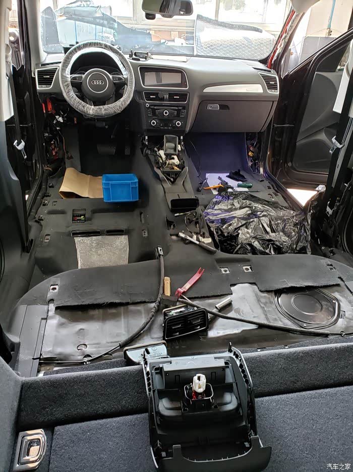

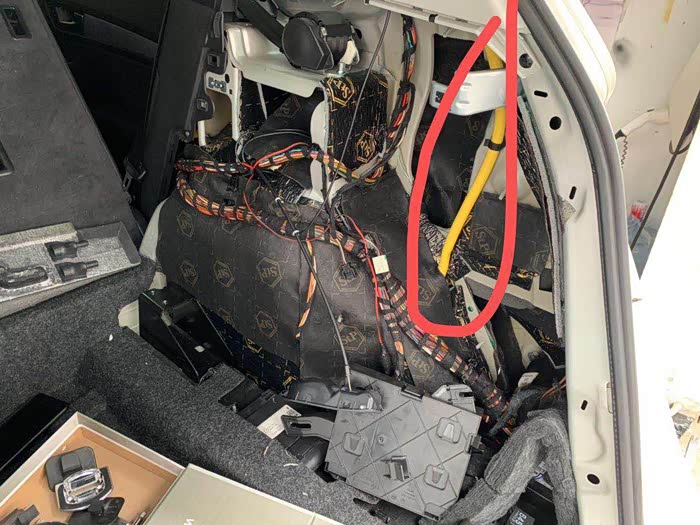

Q5的天窗漏水,是个高发的问题,群里统计下来,大概10%左右的车友发生过天窗漏水。如果漏水了,处理起来很麻烦,可能要把座椅拆除并把地毯拆出来晾晒干,被水浸湿的模块等也可能损坏。
朋友的车子天窗漏水把地毯都湿了,拆成这样来晾干
底盘都是水

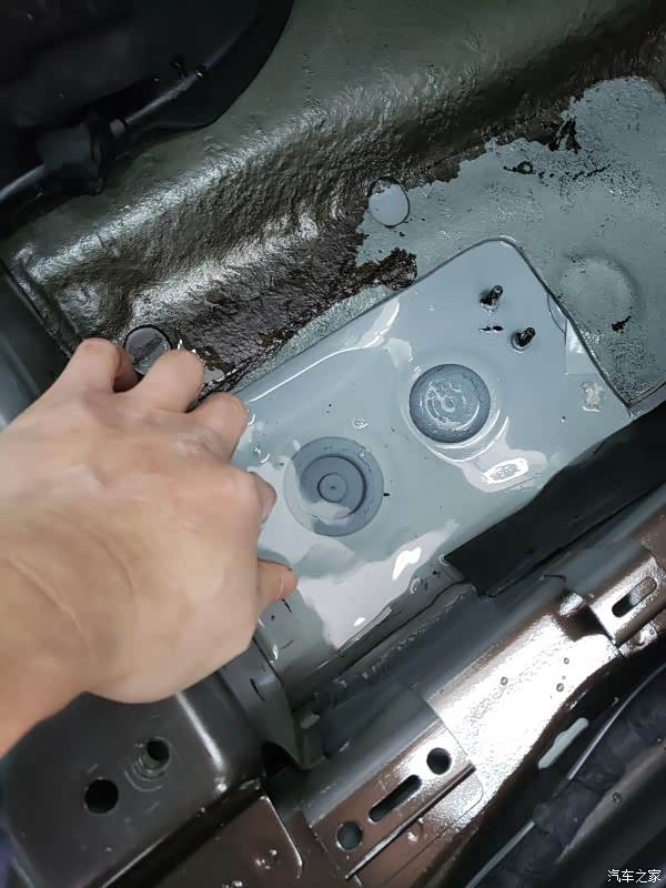

后备箱左右两侧的小门里面也要经常看看,也会漏水

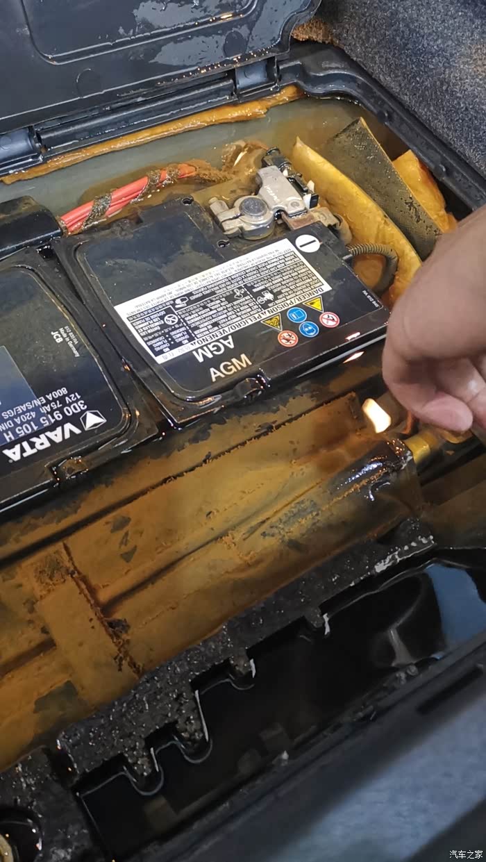

水流到了电瓶的地方,把电瓶都淹没了。

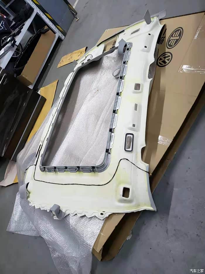

如果漏水严重导致顶棚塌陷或水渍无法祛除,则可能需要更换顶棚。

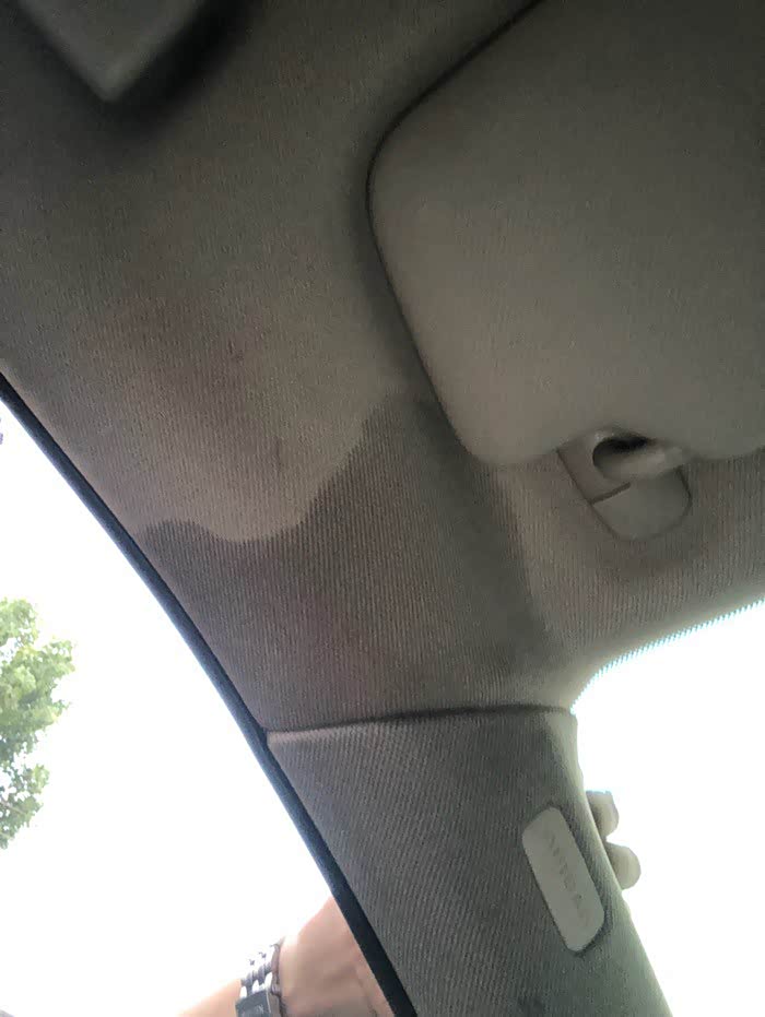

排水管堵塞导致漏水到车内,甚至顺着A柱流到地毯下面。

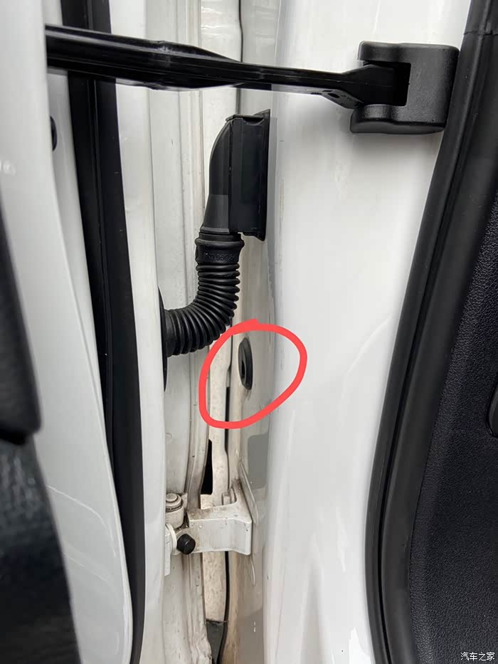

前面的天窗排水管出口在车门的这个位置,倒水测试的时候,水会从这个黑色的孔排出

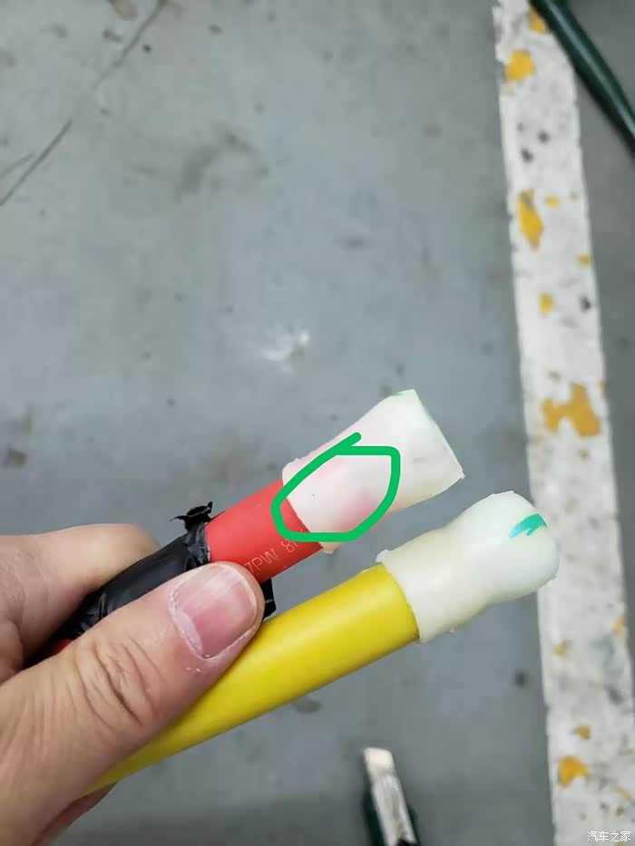

2、排水管接头脱胶,导致水从脱胶的地方流到车内。这个问题的细节情况和处理方案可以看老胡的帖子。
https://club.autohome.com.cn/bbs/thread/4505891e455360e9/94636122-1.html
排水管接头的地方,绿圈里面就是脱胶的地方。

0、打开天窗,在上面倒水,看下面的排水孔是否正常排水;天窗四根排水管,前面两根的出水口能看到,在前门铰链附近;后面两根排水管看不到,在后轮轮毂框里面。

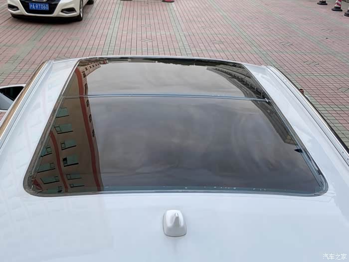

为了彻底避免天窗漏水而使车内进水,我采用了最彻底的方案,那就是从车外用胶带把天窗封死,这样水就不会流入车内,当然天窗也就不能打开了。提车三年多,我的天窗也就开了2~3次,所以封死天窗对我使用上没有什么影响。整个施工过程用时半小时不到,工具就是一把剪刀,一卷胶带,5053线和电脑。具体施工过程如下。

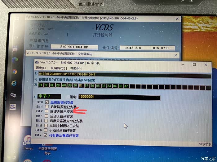

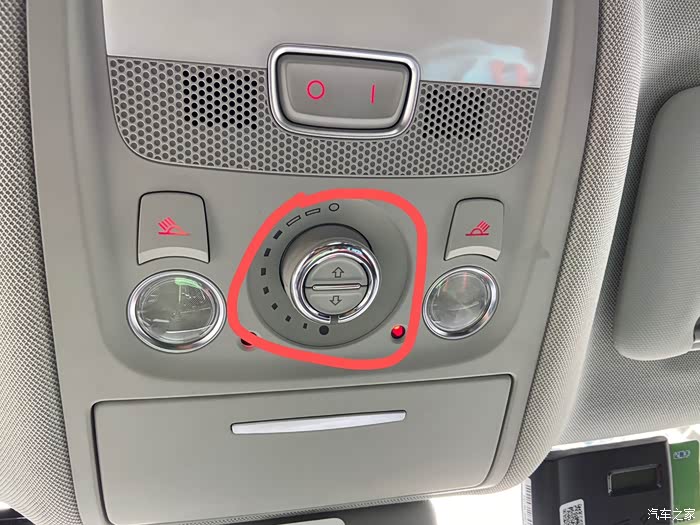

天窗封住后,为防止对天窗操作按钮误操作而导致天窗电机出现故障,故而需要禁止天窗操作旋钮的功能。
编码方法:选择模块 -- 46中央舒适系统,编码控制07,长编码帮助,字节7,bit2的勾去掉,保存。
编码改了后,红圈里面的天窗操作旋钮操作后就没有反应,编码恢复则按钮功能也会恢复。
小遗憾是天窗遮阳帘的控制键也无法操作了。

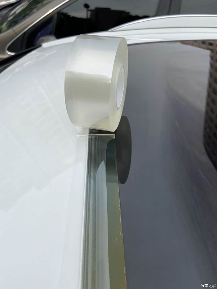

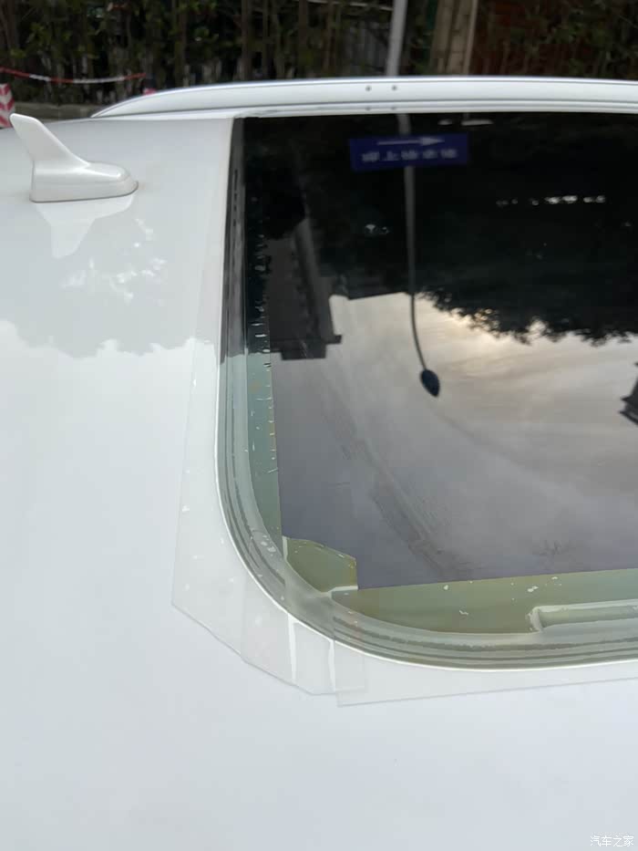

用多功能泡沫清洁剂对要贴胶带的天窗胶条周边的区域进行彻底清洁,以免胶带粘合不牢固。

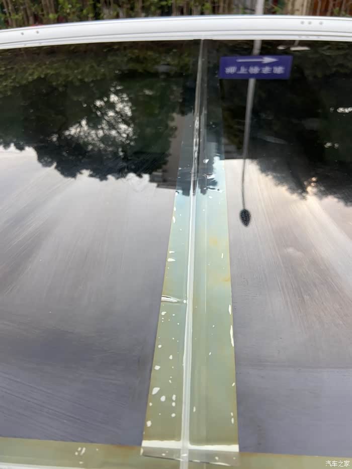

用4厘米宽的防水胶带来黏贴天窗,这种胶带比较厚实有质感,粘度不如普通透明胶带那么粘
天窗一圈都黏上胶带
边角也粘牢

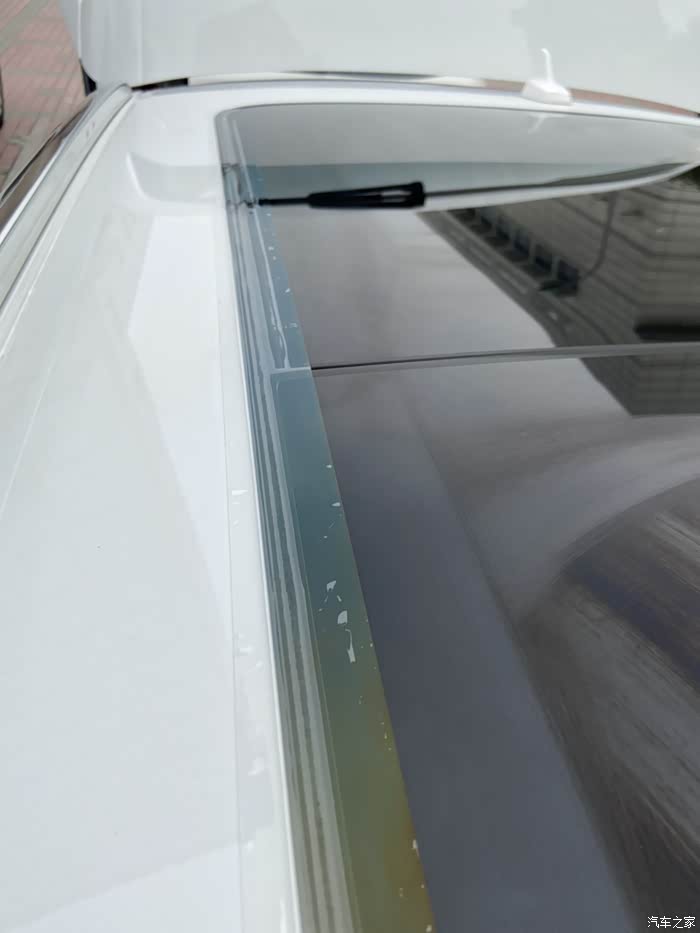

天窗中间的横条地方也黏上胶带,可能因为光线的原因,拍出来显得胶带发黄,其实胶带是透明的。

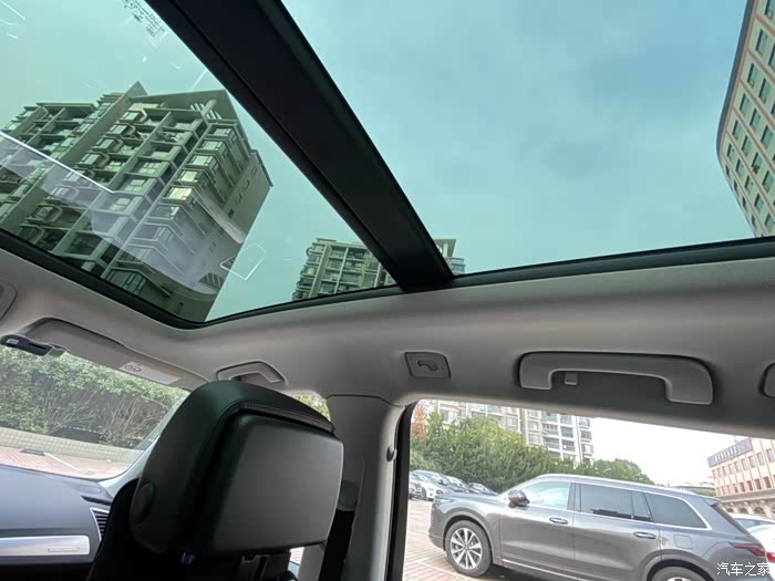

粘好胶带的样子,看起来不影响美观性
车内看天窗,看不到胶带。
车内看天窗,也看不到胶带。
