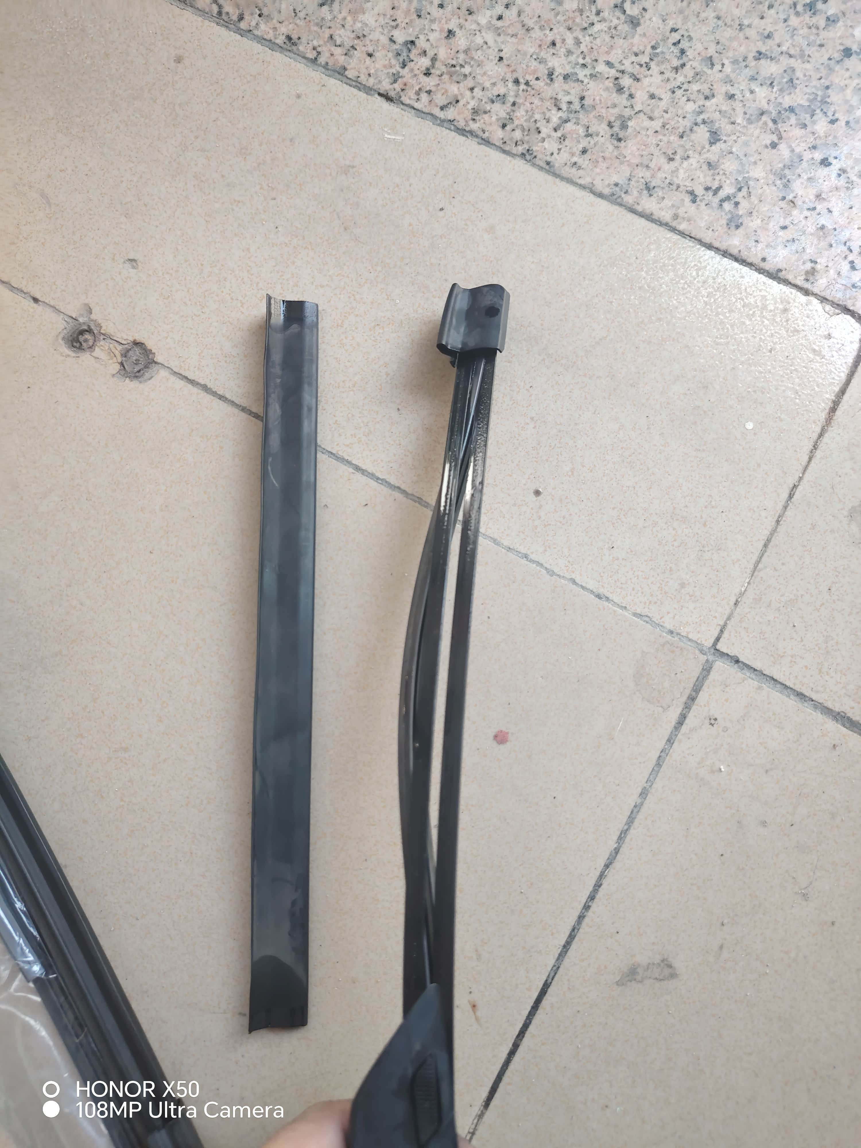

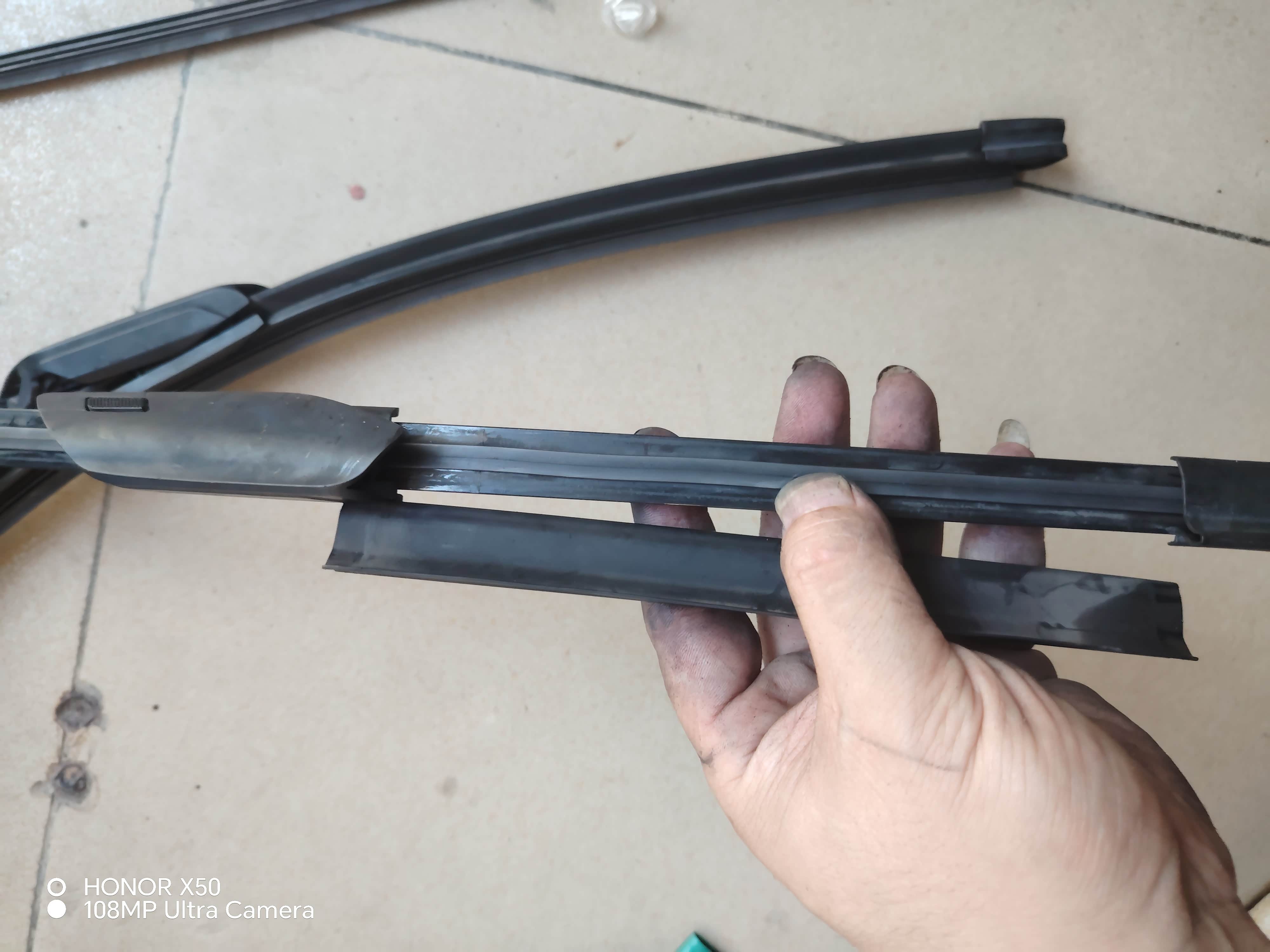

要知道,雨刮本身就只有胶条是易损件,老化、开裂、刮不干净都是胶条的问题,原厂雨刮的骨架、钢片质量好得很,弧度贴合玻璃,用料扎实,就因为胶条坏了就整个扔掉,太可惜了,完全没必要!

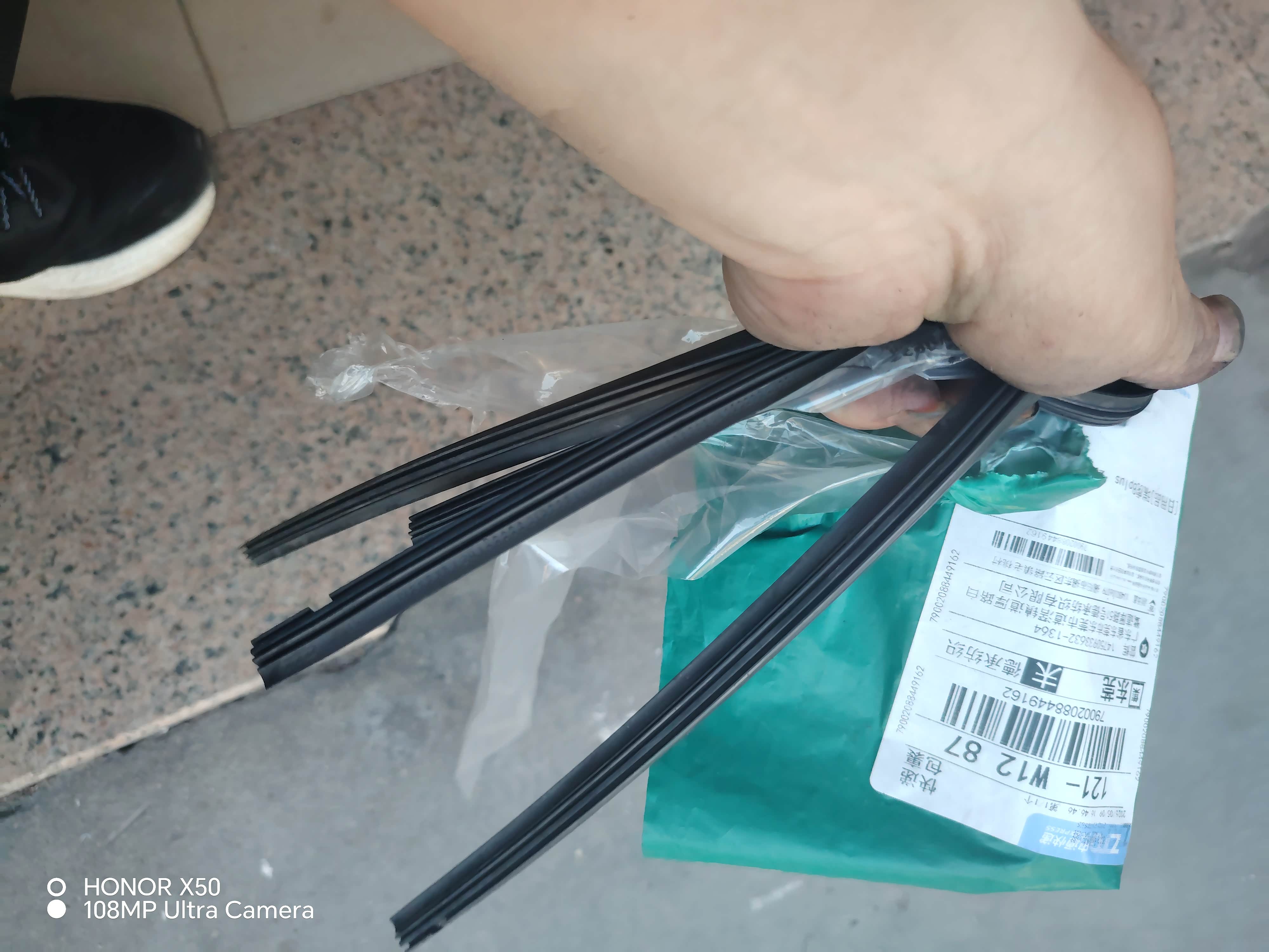

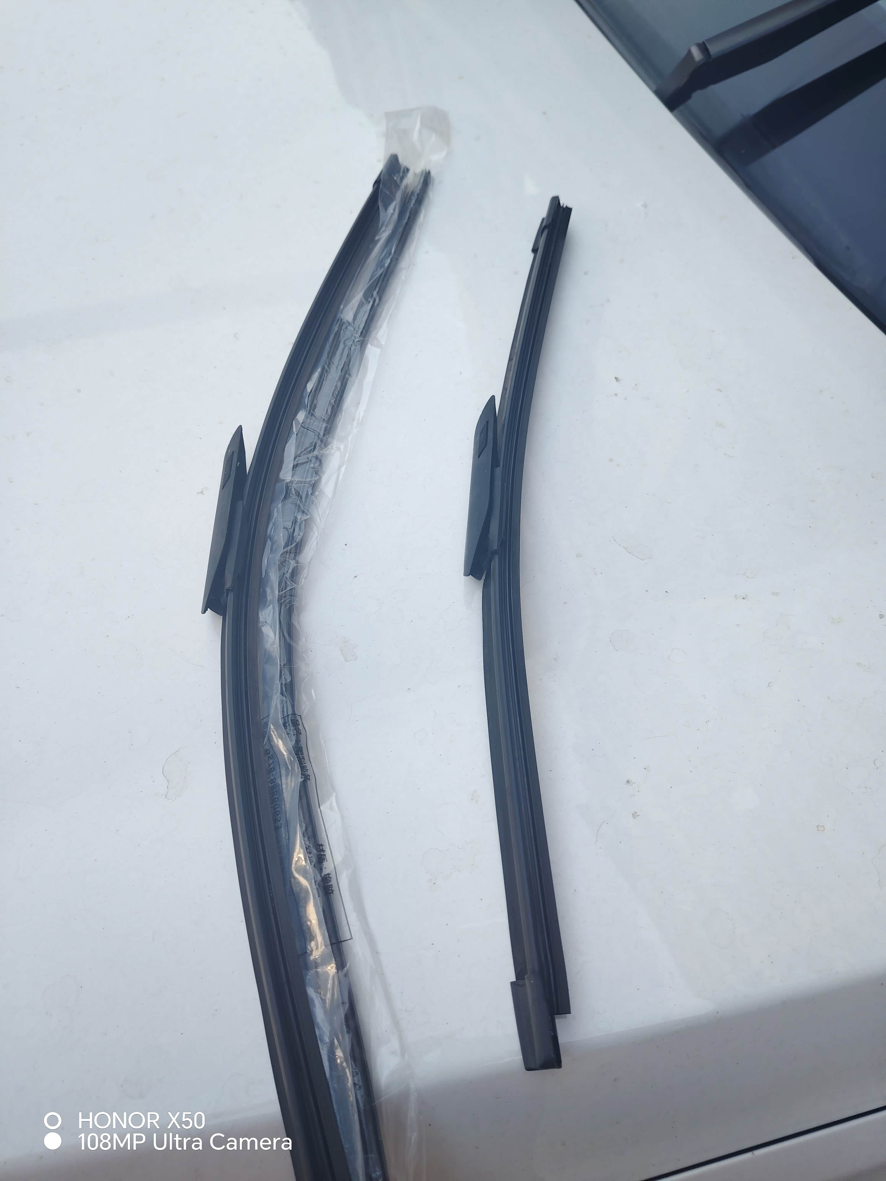

后来我就学聪明了,直接在网上买对应的雨刮胶条,一对才二三十块,也就一顿饭钱,自己动手换一换,原厂雨刮接着用,刮得照样干净,也没有异响,跟新的没区别,省下的钱不香吗?
真不是抠,是现在这个情况,花钱得精打细算,每一分都要花在刀刃上。而且换胶条一点都不难,手残党也能轻松搞定:

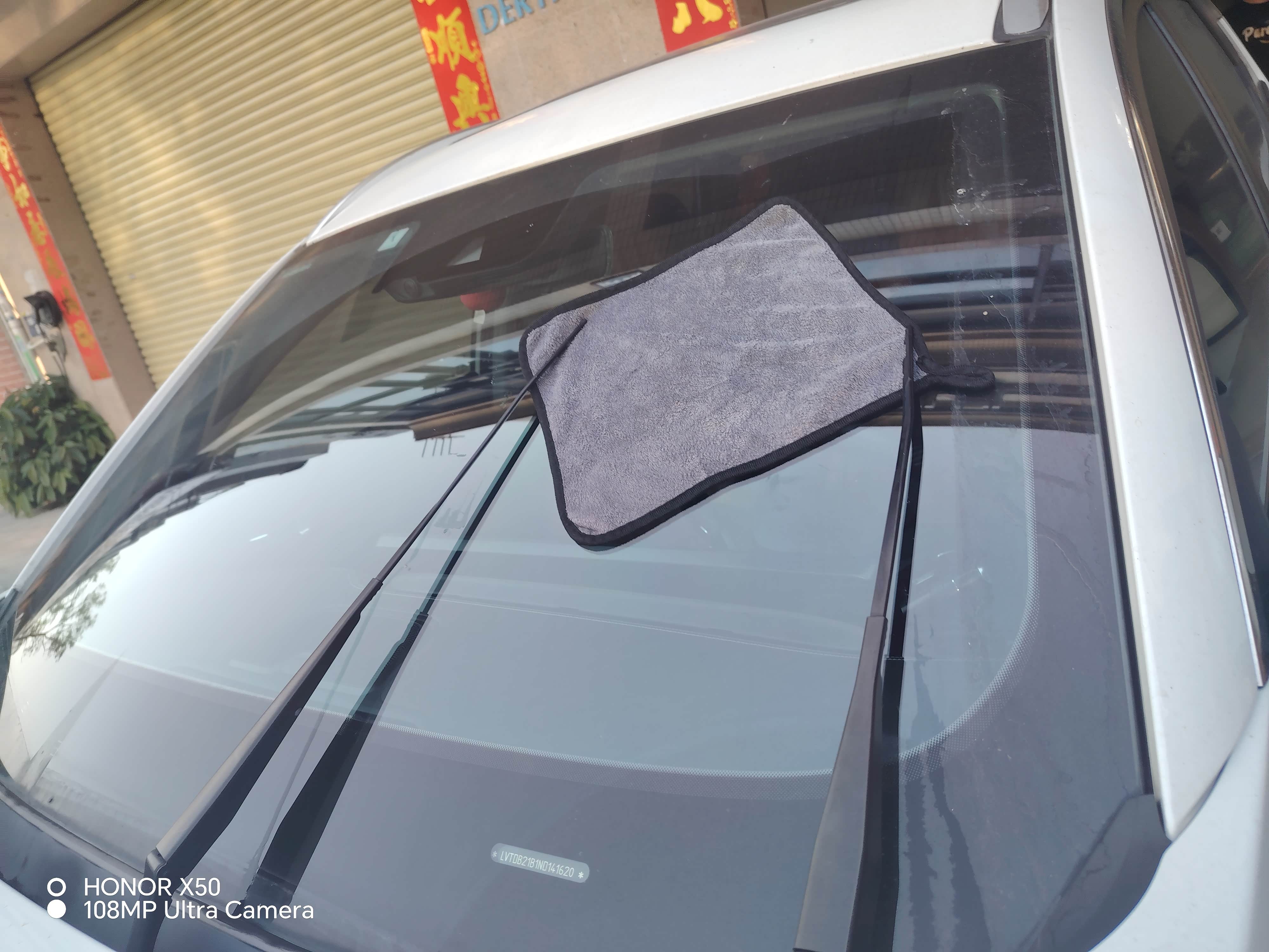

1. 把雨刮臂抬起来,按住卡扣,把雨刮取下来,千万别让雨刮臂弹回去砸了玻璃;

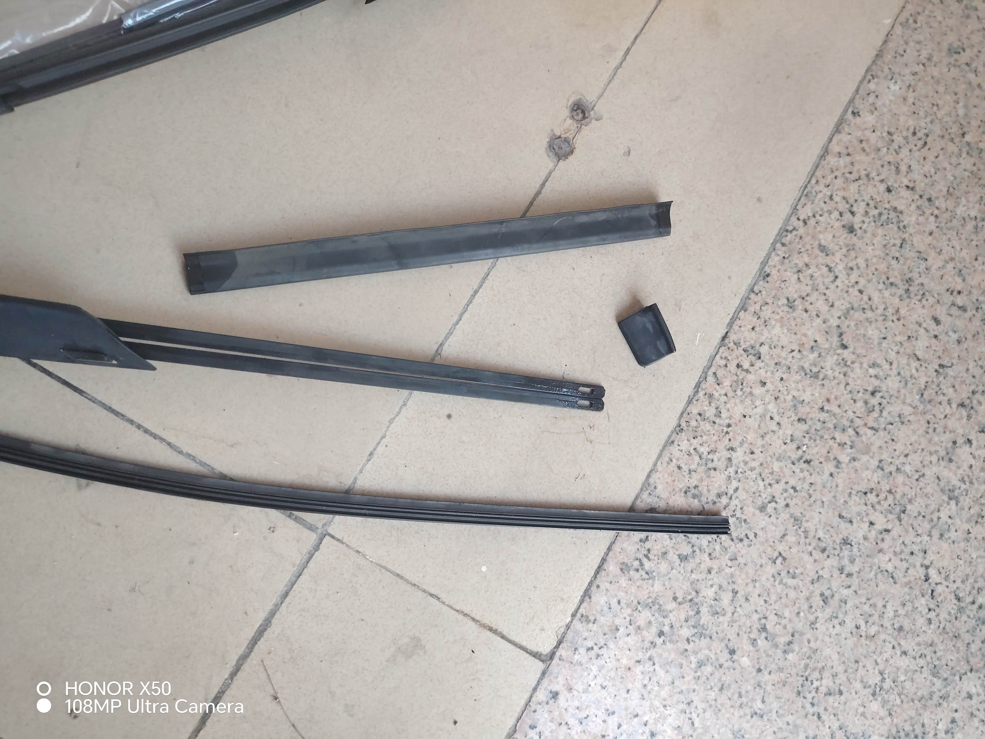

2. 抠开雨刮两头的小堵头,把旧胶条抽出来,里面的钢片留着,还能继续用;
3. 把钢片塞进新胶条的槽里,顺着雨刮架子推到底;
4. 把堵头扣回去,再把雨刮装回雨刮臂,完事!
