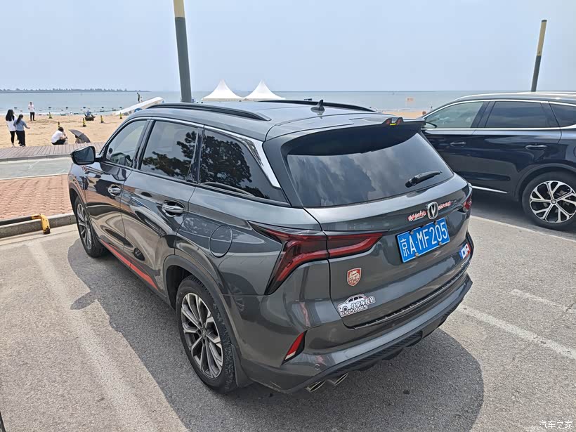

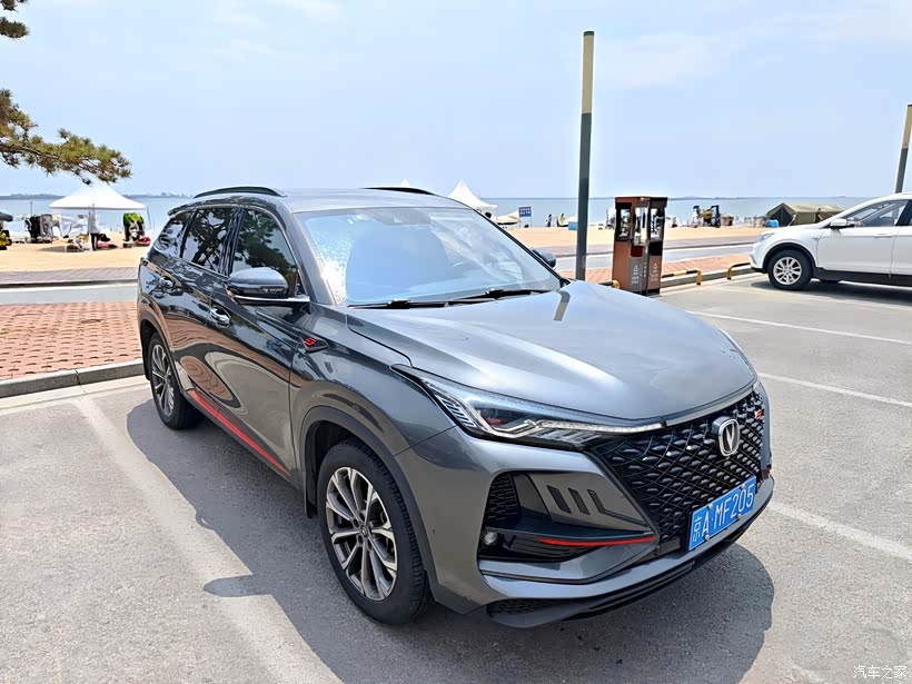

天气好的时候秦皇岛海边就是一个大晒场…
停车场没有遮阳的地方,75P在这晒了大半天…
后来为了防止座椅烫屁股,还把车掉头放了。

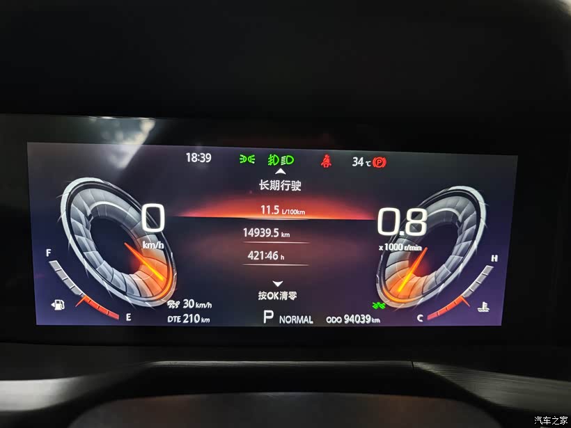

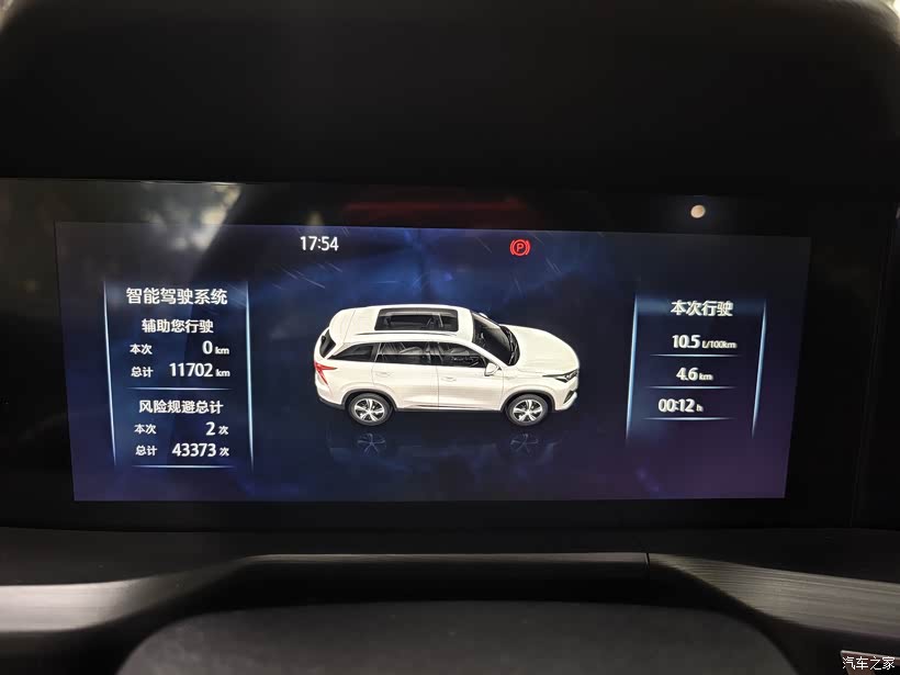

开车回家后傍晚的温度还是34度,顺便展示一下一代75P2.0T的真实油耗…😓

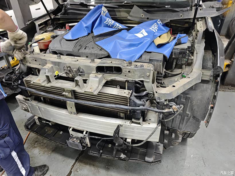

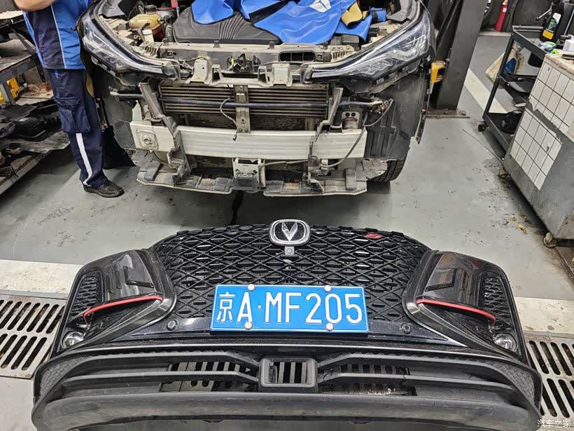

到车间看了一下,清洗这个水箱散热器需要拆卸保险杠,前大灯和保险杠。

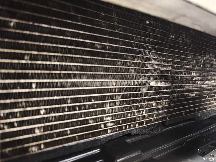

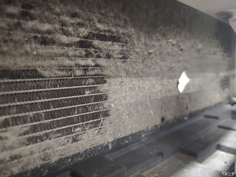

先来看看水箱表面有多脏吧。

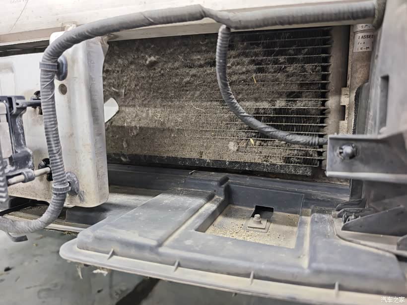

看看这厚厚的一层杨柳絮,北方车主都会体会到的痛…

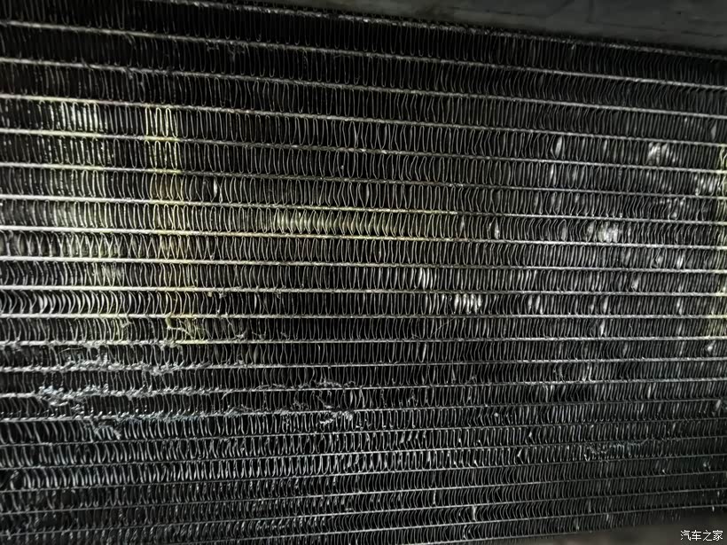

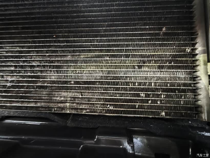

清洗的时候是用高压气枪吹一遍,然后再用高压水枪冲洗一遍。
洗完之后发现散热的叶片都被高压水枪冲歪了,这就有点尴尬了。
虽然清洗干净了,但是这水箱散热变形了会不会影响散热效果?
清洗完之后开始往回安装保险杠,前大灯和保险杠了。

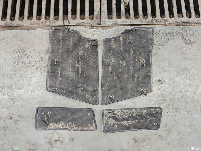

这就是保险杠内后加装的防虫网,本来以为这玩意装完之后会阻隔杨柳絮和蚊虫,其实就是个智商税,而且还会影响车辆散热,每次开完车锁车时风扇还会呜呜转半天…😓

回家又赶上周日的晚高峰,4.6公里的路开了12分钟…😵
