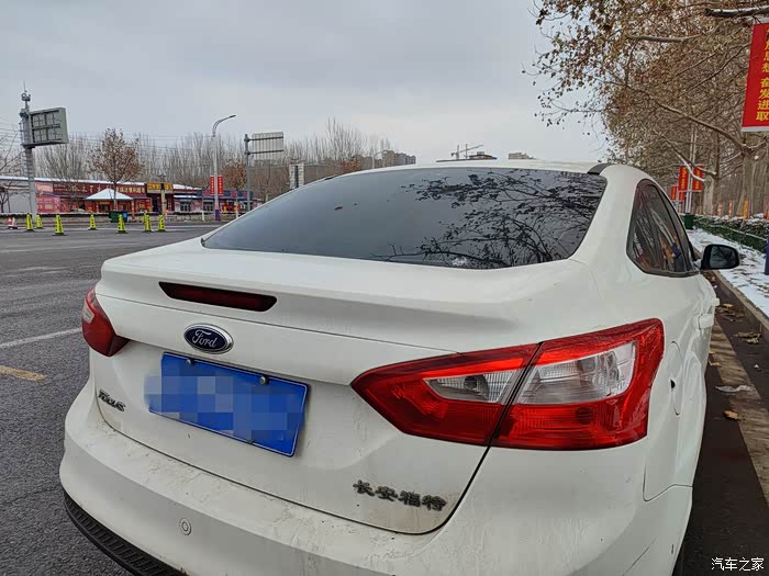

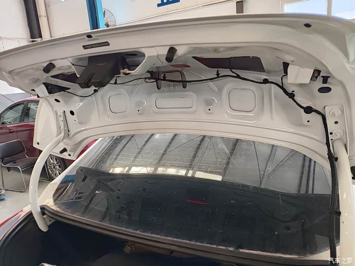

就是这个尾门坏了。
我开始不知道竟然还有需要换后备箱线束,尾门开关还能坏。

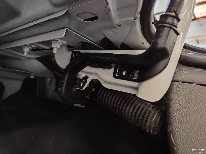

后备箱打不开,故障灯报警,没办法,就去4S店做检查,发现是线束坏了。然后就换线束。

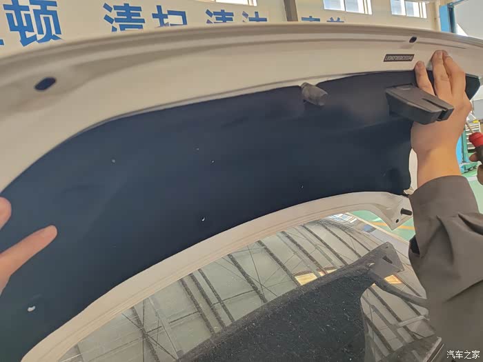

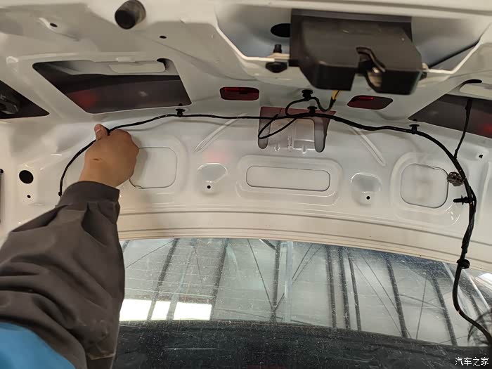

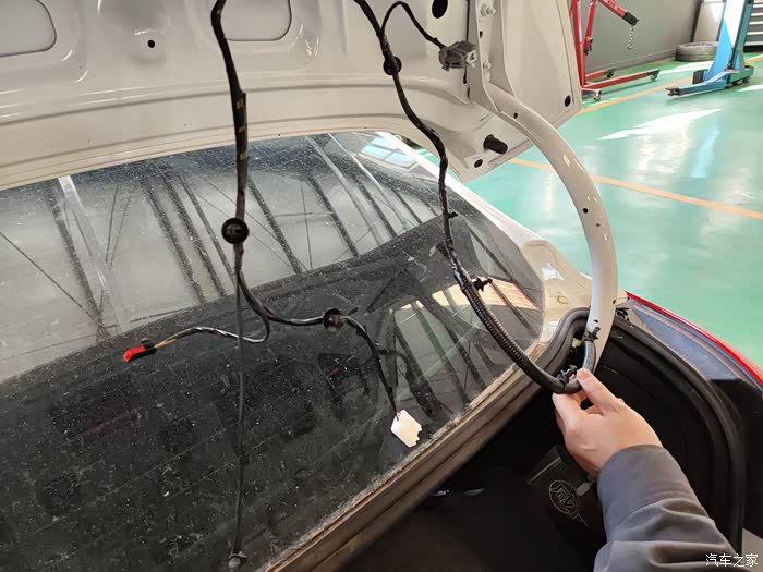

后备箱打不开,从车里面打开。拆卸尾门。

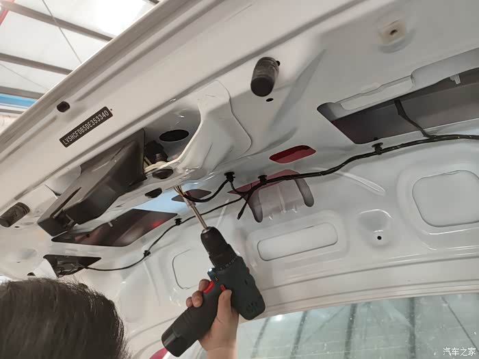

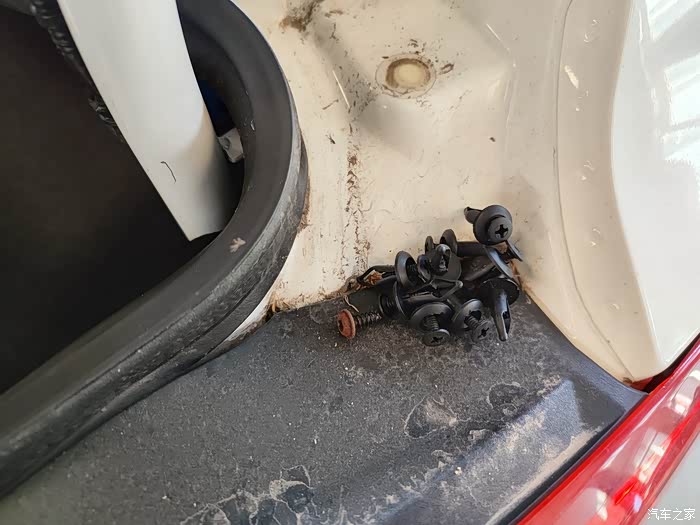

这是拆掉的的软螺丝钉。

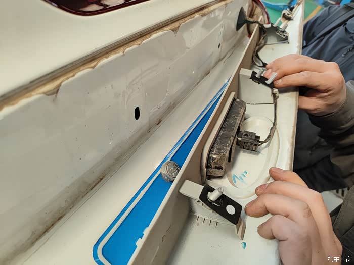

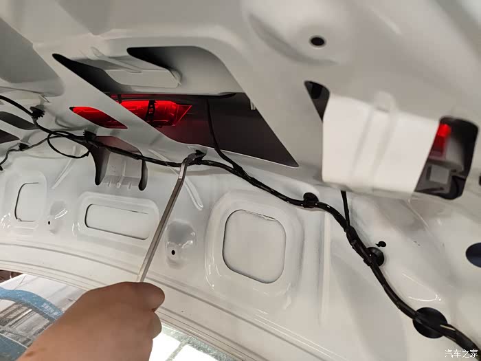

拆线束。这还就得专业师傅来,我都看不明白。但是在师傅手里很简单。
要换一整条线束。
这是把线剥离出来。
这是新线束。福克斯保有量大,所以配件不用担心。
感觉很麻烦的样子。

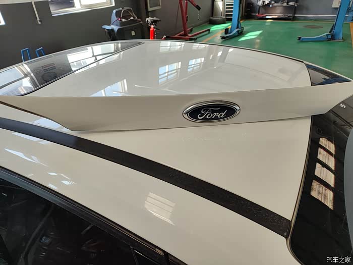

这是拆掉的LOGO

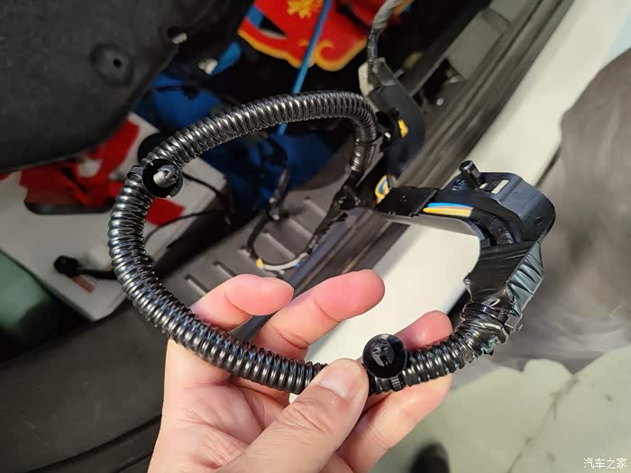

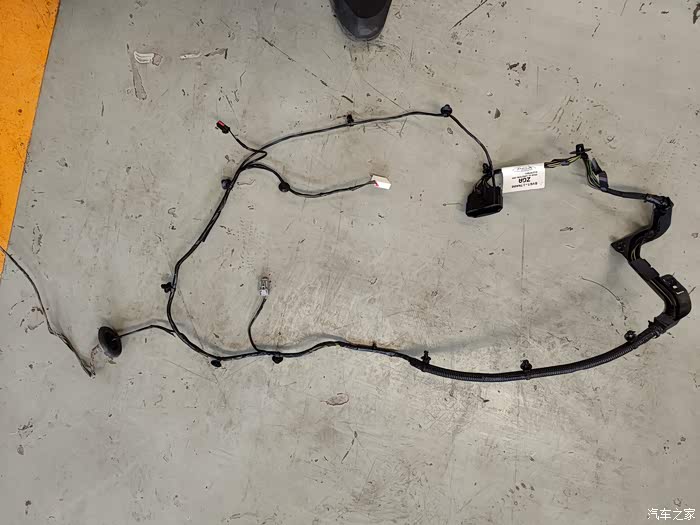

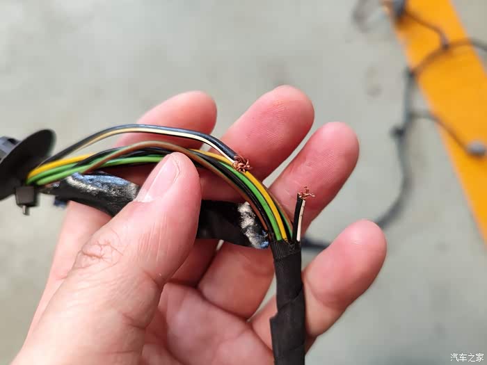

拆下的旧线束
看见没就这个地方断了。十年的车,有些地方就要出毛病,所以平常养车用车一定要注意观察细节。

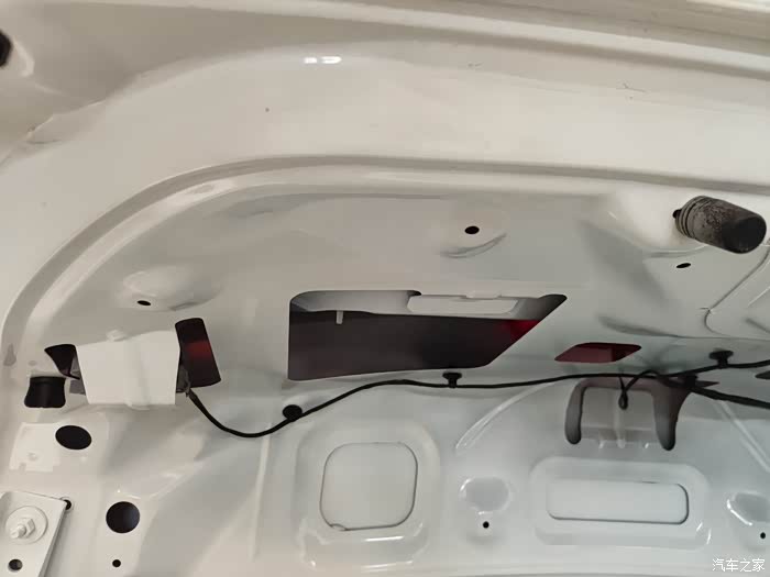

换新线束。

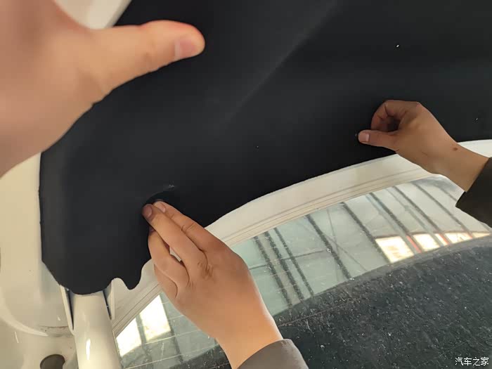

装上内衬。
一会就换好了。养车真是方方面面,一定要注意到,养车也是一门学问,只要自己平时多注意,多用心,车辆就会一直保持良好的状态,它就会伴你安全出行。
