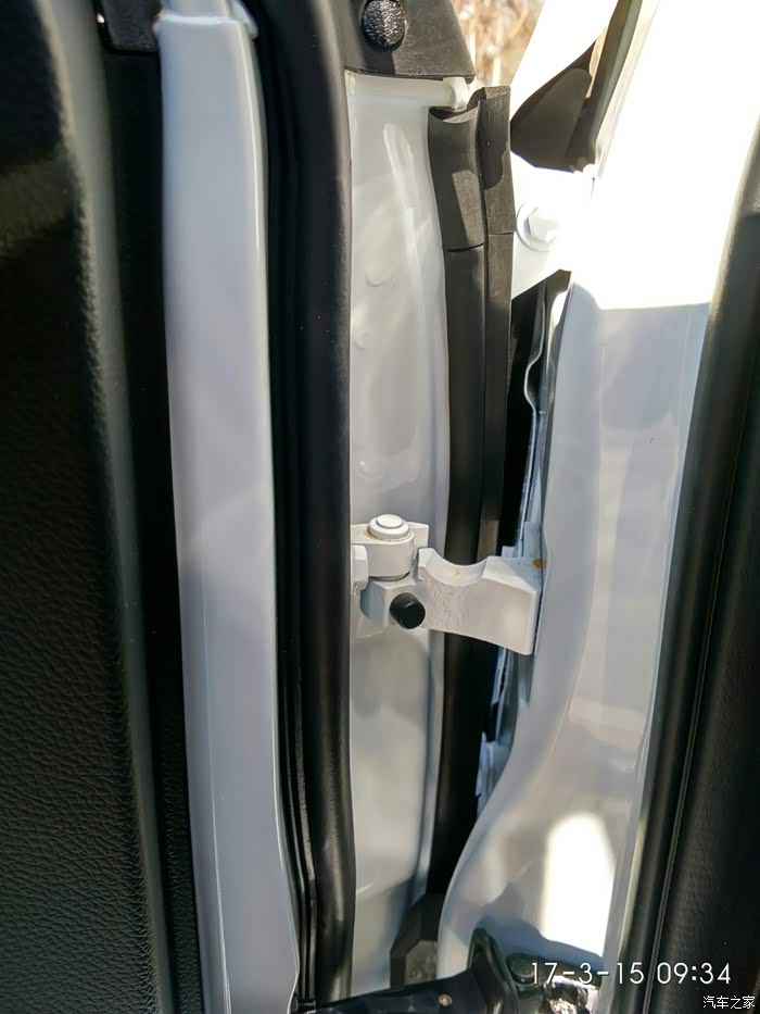

接着应该是b柱,我之前已经买好了b柱铁卡式密封条,但是发现卡不进去,失败。后来尝试贴小d条,贴好了发现前门竟然关不上,又失败,所以建议有想做密封作业的车友就不要尝试密封b柱了,因为根本不需要。好了,接下来后门。

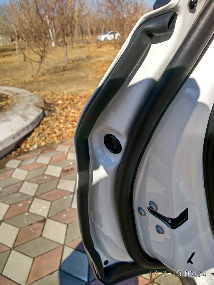

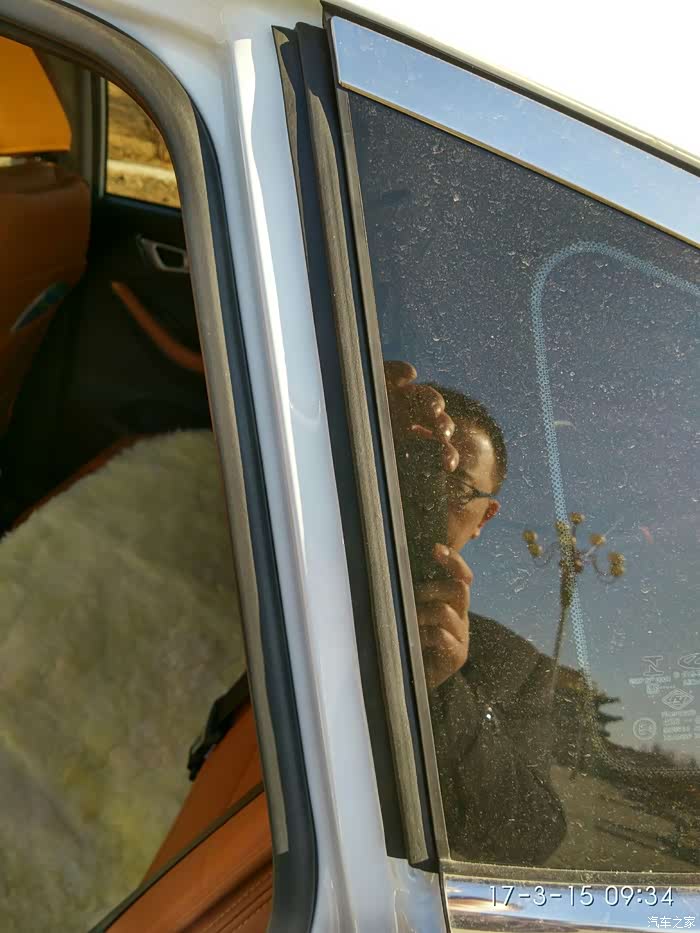

左后门也只需要密封下部分,大d条,单门50cm左右。
特别说明这是左后门旁边玻璃,正好可以粘上z型条,大约20cm左右,效果很好。

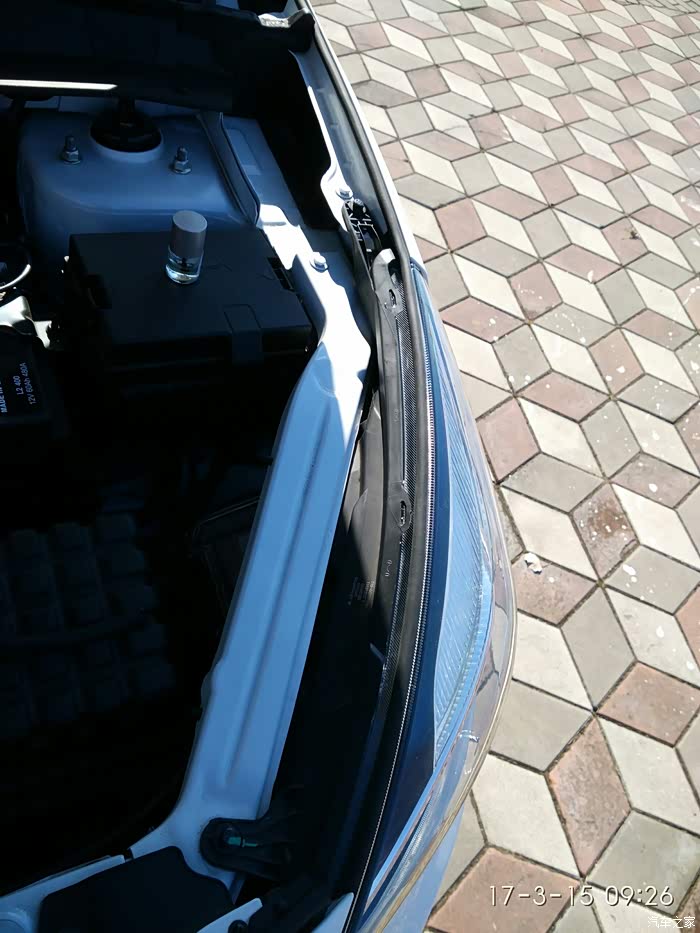

这是没粘前效果,
这是粘后效果,全用的小d条,正常大灯位置应该用大d条,图美观省事就全用小d条了,100cm左右。

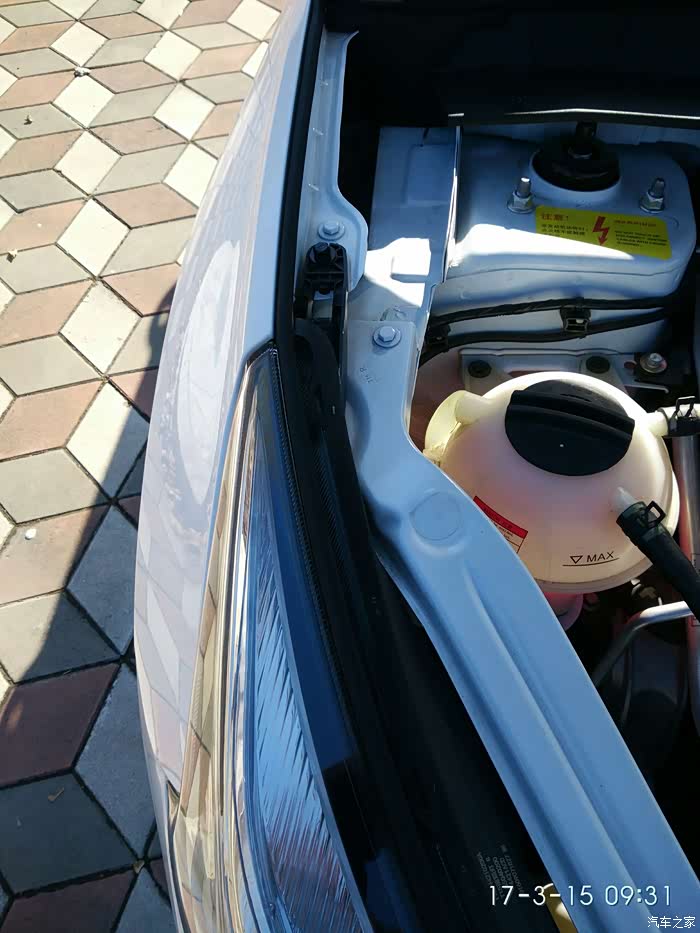

说的就是这个大灯位置,可以换成大d条,60cm左右,效果会更好。
这是另一侧。

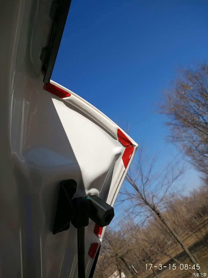

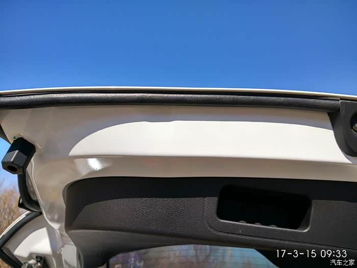

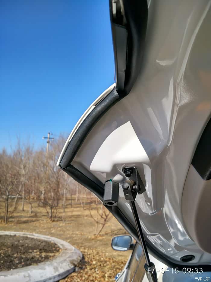

最后就是后备箱了,实话实说,我这个后备箱密封失败了,因为我用的是大d条,结果粘好之后发现效果非常不理想,应该用大p条估计效果会很好。建议大家用大p条。整个后备箱需要4米左右。

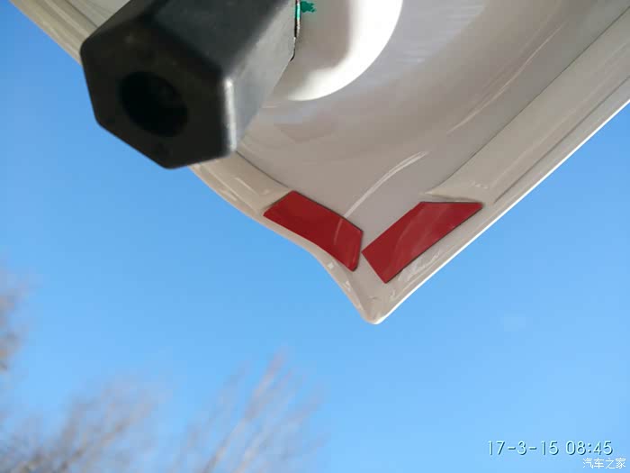

对了刚才忘说了,粘密封条的时候需要像我这样把门边上不平的地方打上补丁,粘上一层3m胶,然后再整体粘,效果会很好。
就像这样,
我先粘的是这个大d条,没效果,
这是用大d条粘的,最后发现没效果,还是那句话,换大p条。
没效果,换大p条。
