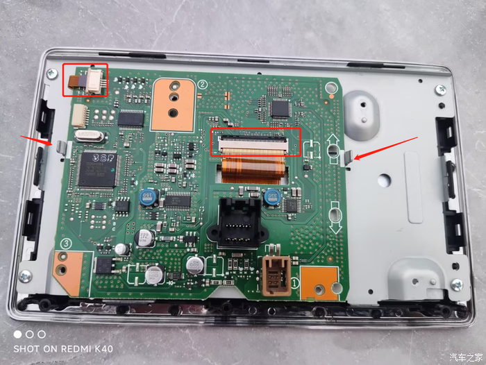

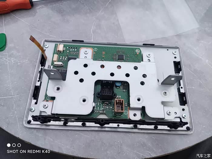

拧掉金属固定支架内的5颗螺丝
宽的排线,先叩开黑色卡扣,抽出排线,比较细的那根排线,需要先往外叩开排线卡扣,再进行抽出排线,箭头处往外轻轻掰开,拿掉主板。

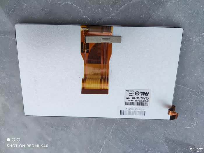

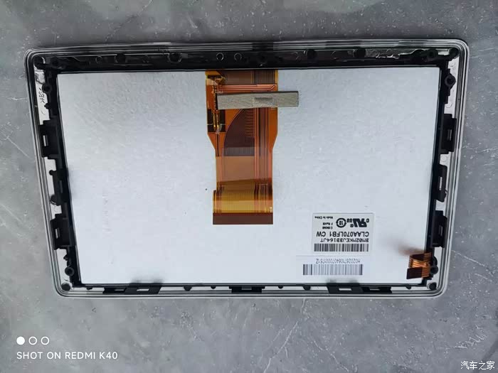

拧掉金属散热挡板的4颗螺丝,即可看到液晶屏

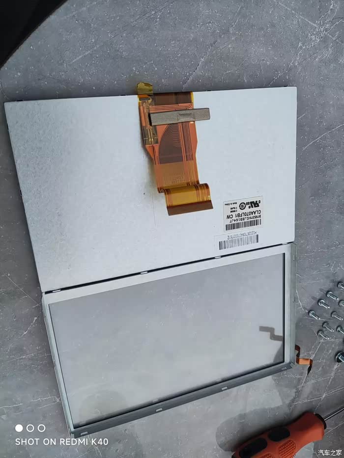

按压触控屏那面,拿掉液晶屏
取出后的图片

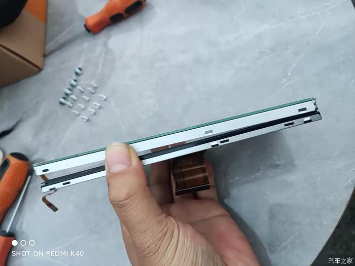

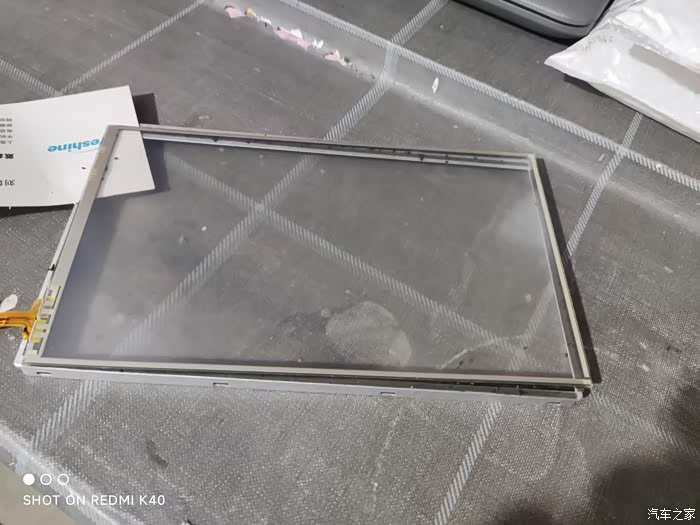

液晶屏和外屏四周有金属卡扣,小心使用工具或使用指甲叩开,即可分离液晶屏和外屏
分离后的图片

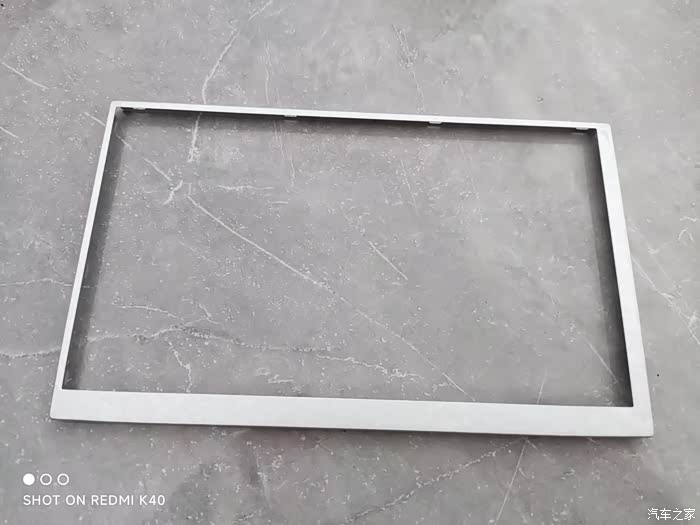

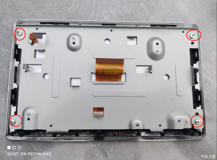

电吹风均匀吹热边框,使用卡片小心把外屏和金属支架分离
分离后的支架,金属支架上残留的胶需要使用酒精进行去除。

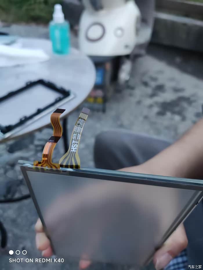

2块外屏的对比,左为原装外屏,右为某宝外屏。排线位置不一致,幸好排线较长,可适当折弯插入排查卡扣内。
