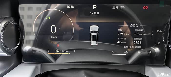

从门源县青石嘴镇,走国道G227翻越祁连山到达张掖市行驶229.7里(途中堵车、缓行耗时1个半小时),平均油耗6.9升/百公里。
