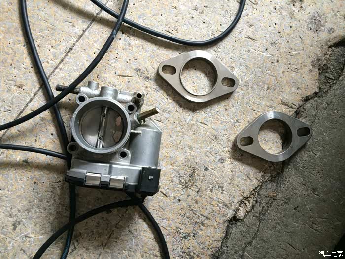

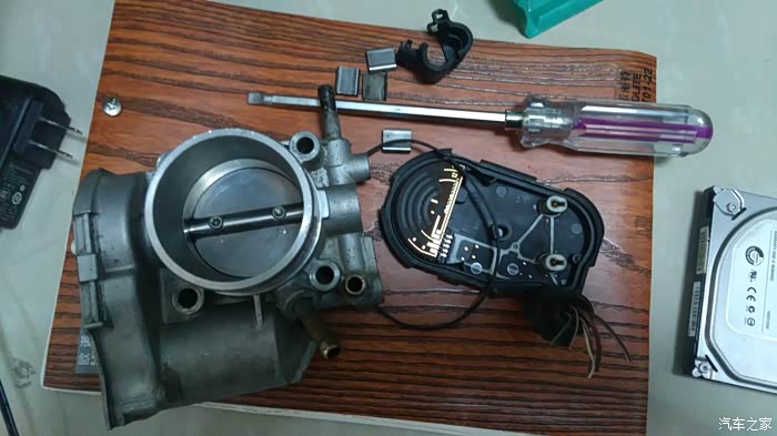

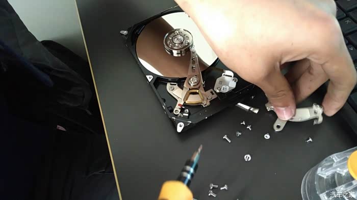

收了大众节气门~~也不少年了,有点小缝隙,不影响,只要电机好,加个报废硬盘
取出硬盘强电铁
半圆就是强力铁了(其它可以不用的)因为后面我把节气门弹簧去了。

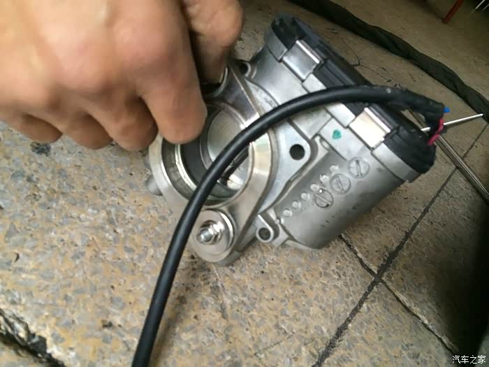

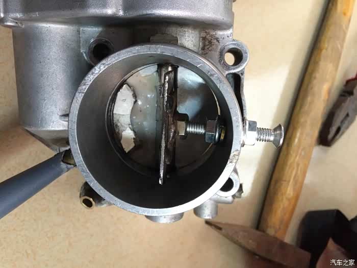

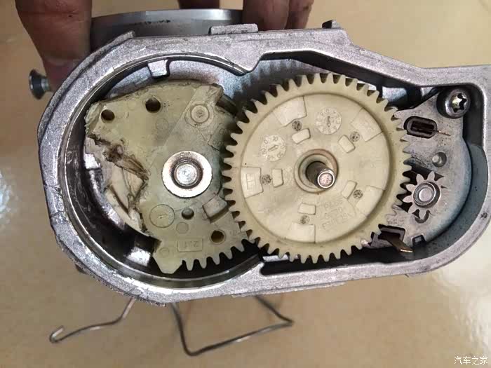

节气门改造,切了个口,这是最痛苦的一步!

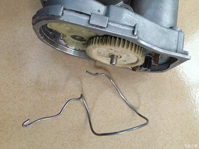

看到了嘛!!活生生把这条高力弹簧从那里拉出来~~~希望有高手指导如果拆除弹簧这步非常重要!!不然力太大自己拉回来了

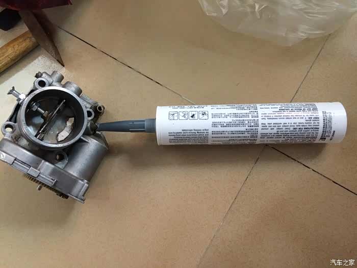

孔管不用切掉上胶密封
两个法兰做电焊固定,因为铝是不能上焊的!
接线到电机!

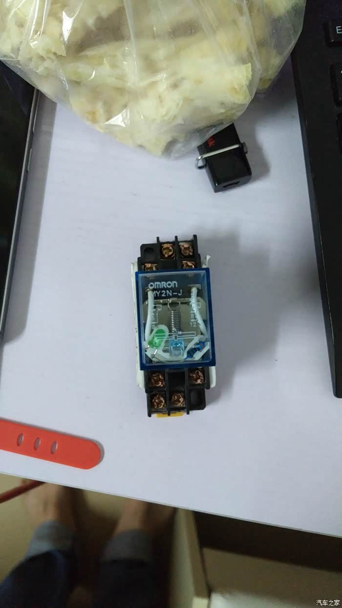

直流电机可以正反转,关闭和开启阀门!所以继电器打个招呼了!!

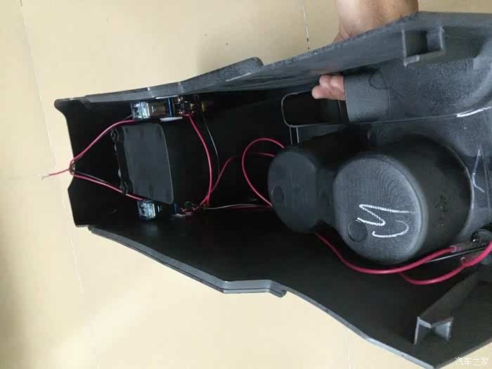

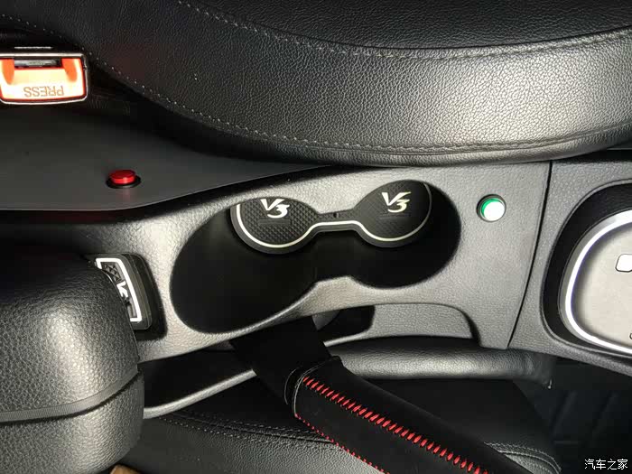

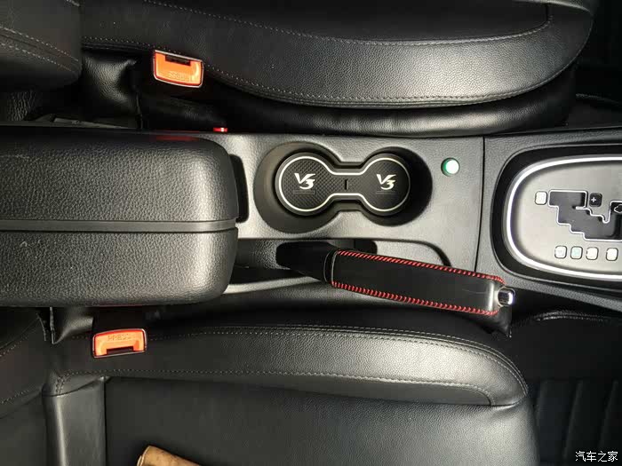

扶手箱拿下来开孔!!侧边好似就是给我装这个用的~~位置都刚好!!

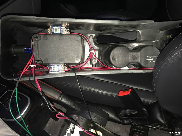

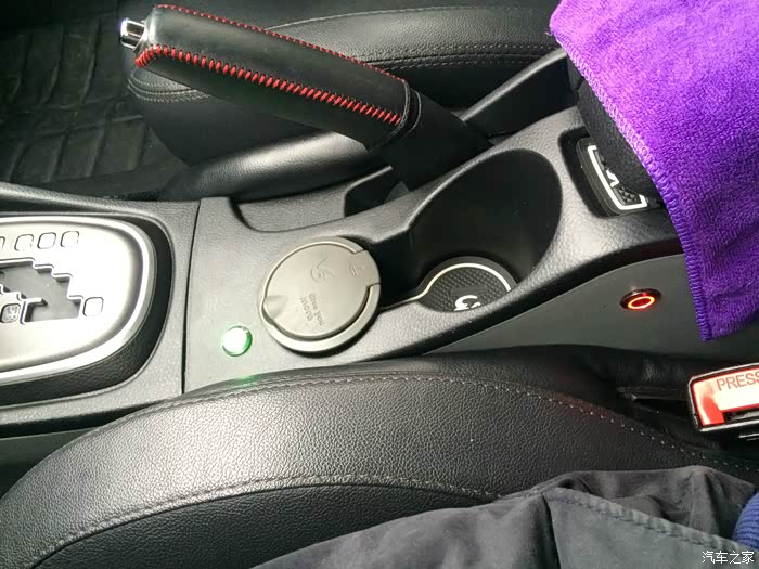

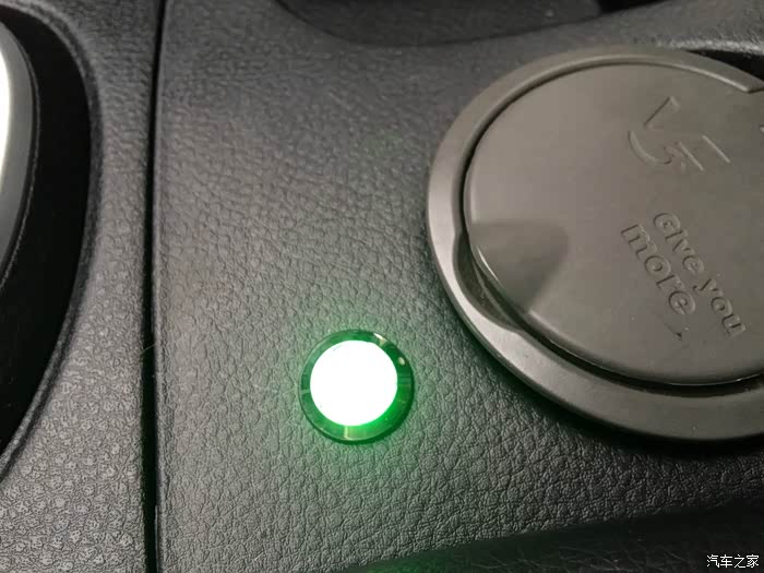

线路!!两个按钮一正转一负转,分开放~~以免同时按到
一绿一红!!按钮买材料时随便拿的!!会换套更好看的按钮!

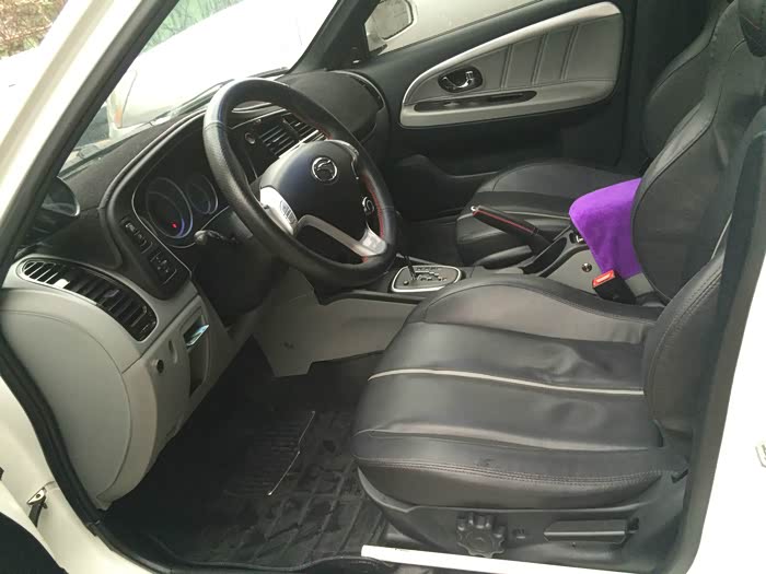

上车!密密麻麻,有些人看了就会说这么多条线会不会不安全!!懂电路的都知道!!负载过大先坏继电器!车上还有保险丝~~~放心用吧!
装好后图线也理好

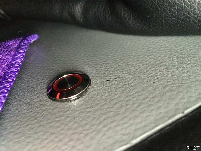

新来的按钮带天使眼!还加了保险丝,绿色环保~~
红色直排~~哈哈
