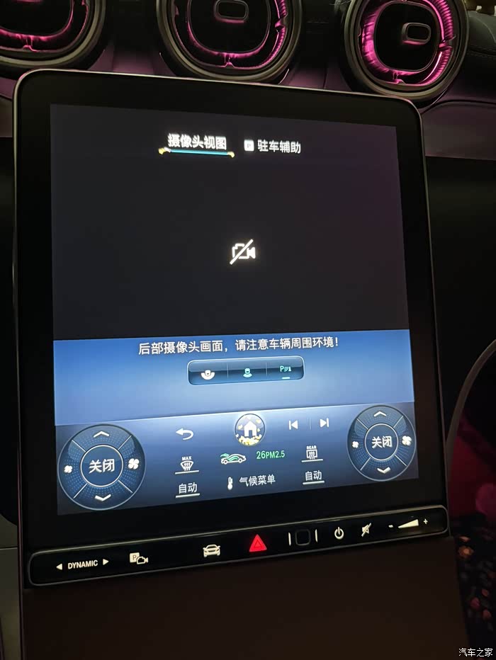

23款glc倒车影像黑屏不显示

有没有大佬碰到过,什么问题?

这种一般两种情况
车机系统问题,一般重启就会正常。
摄像头故障,这种要去店里看看有没有问题。

有过一次,熄火等会车机重启就好了。

车辆锁车休眠一会,后期到4S店升级一下车机系统

车机问题,升级车机系统更新一下

我遇到过行驶中黑屏几秒又恢复的情况,不知道是不是连着CarPlay影响的还是怎样,没去检查。

从你描述的情况来看,应该是倒车影像的后置摄像头没有正常运行,看看是不是盖板卡住了,没有正常弹出,如果弹出正常,就是集线束断了没有信号输出,车机接受的不到信息,建议去4s店进行检查,质保期内可以免费维修。

好像是没有账户登陆,倒车就会出现
熄火,重新点火登录账户就可以了

第二天就没事了
