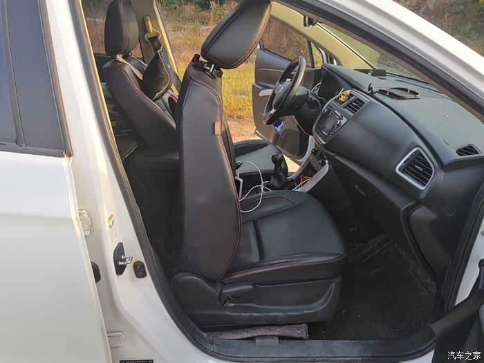

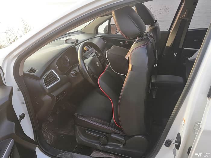

实现床车第一步:把主副驾驶两个座椅向前挪到底,靠背靠到最前。
这是挪完的结果,前排主副驾驶的空间所剩无几,顶多放些随手的小东西而已。

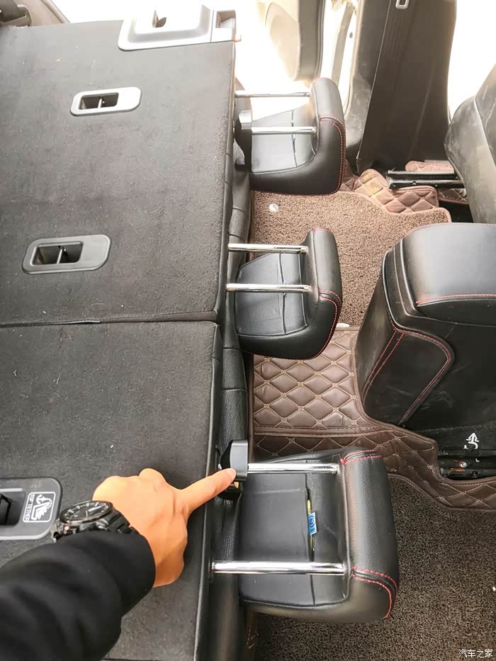

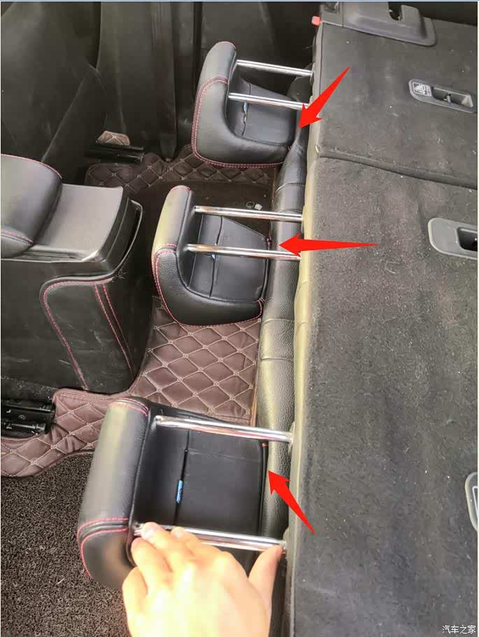

第三步:先完全拉出三个头枕,然后再往回按一下,让头枕卡住最外面的卡扣。此时刚好头枕会顶住座椅,很牢固。

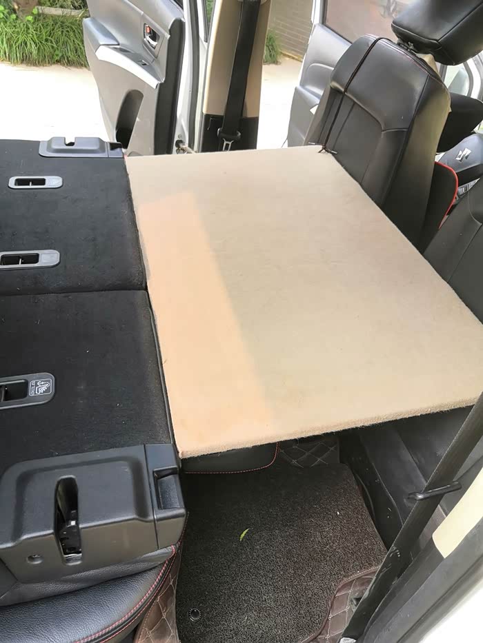

第四步:铺上板子。这块板子比较有来头,之前一直在考虑想自己到家俱厂加工一个,但那种板子表面没有绒布。而且加工起来也费事。因为本人工作的原因,会接触报废车,就突发奇想找其他车上的旧件。本想找锋驭的后备箱隔板,宽度完全吻合,只用把板子切掉一点即可。但无奈锋驭销量太感人了,报废车更不好遇。后来弄到了这么一块:老款别克GL8的后备箱隔板。锋驭后备宽度是1.03米,这个GL8的隔板不宽度到1米,差了几公分,也能凑合着用。

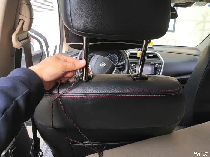

刚开始是直接放着用的,但是板子一边受力时,另一边会翘起来。想了个办法,用绳子挂在前排座椅头枕杆上。
装的时候只用把前排头枕拔掉,套上绳子即可。不过这样还是有点麻烦,正在想办法弄两个挂钩,以后再改进。

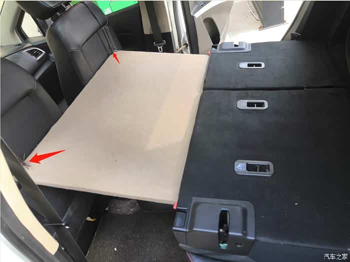

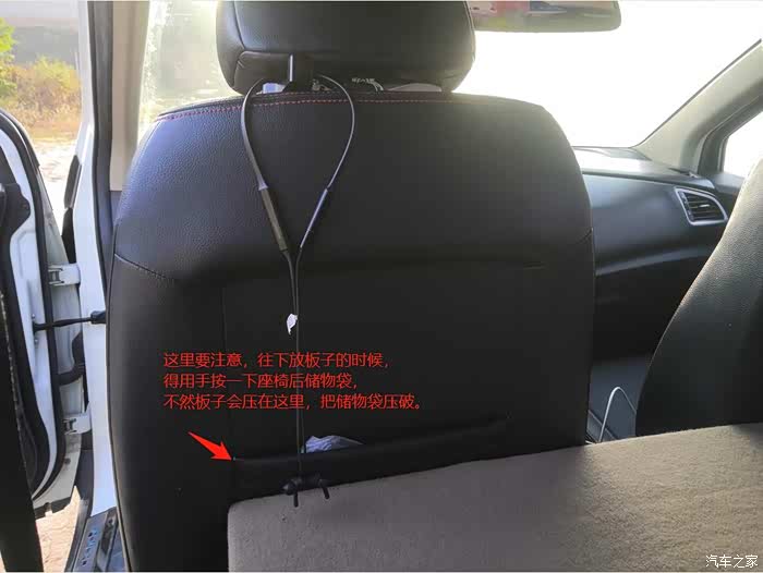

这是放好后样子。

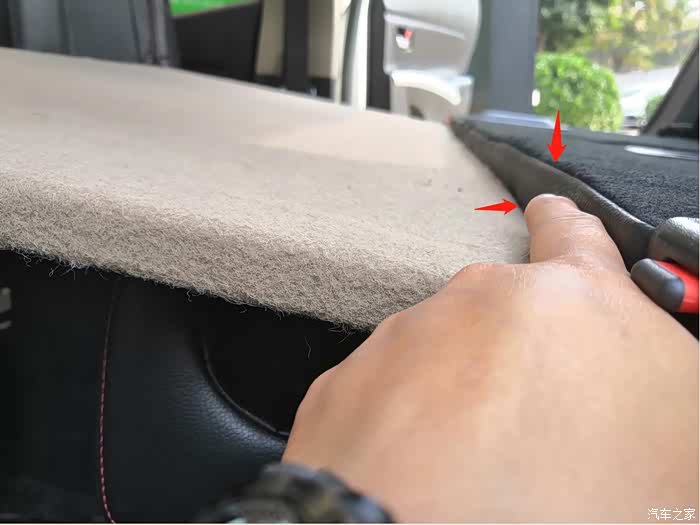

这里要注意如图上的提示
放好板子后,如图有个一指多点的小台阶,虽然铺上气垫后基本没有影响。但夏天不铺气垫,只铺比较薄的垫子时,还是隔腰。

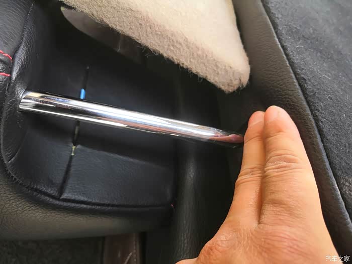

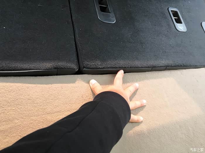

头枕杆离靠背平面大概有两指的高度。

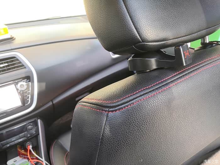

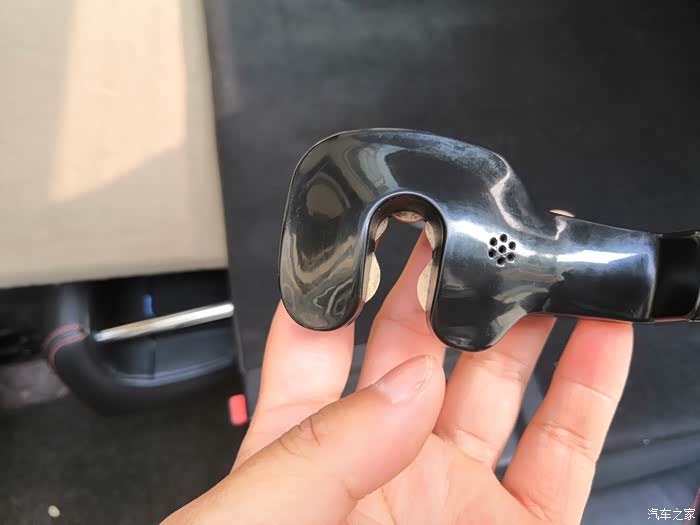

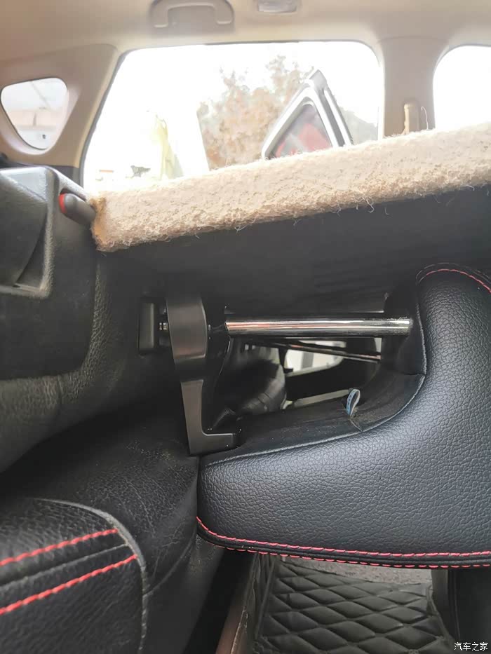

正在烧脑细包,考虑怎么改进时,突然看到了如上图中前排头枕上之前买的挂钩了。瞬间来了灵感……
摘下来,就是这个东西。

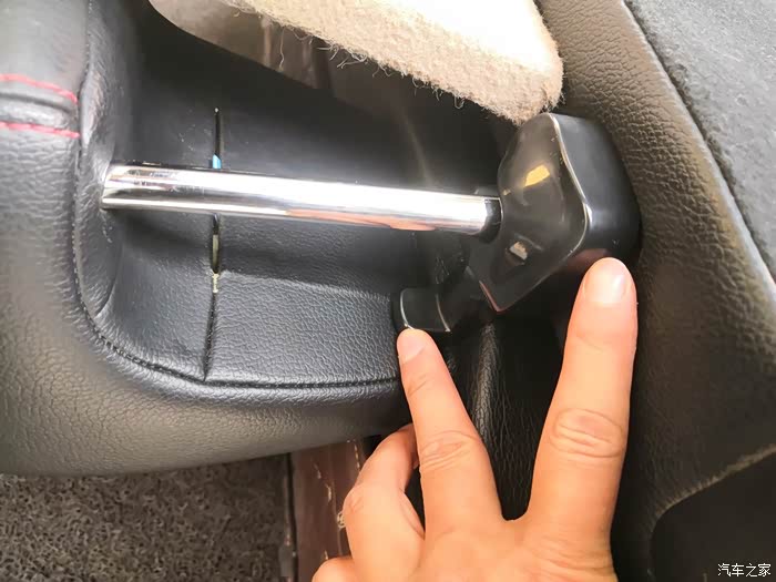

挂在后排头枕上,刚了上端还有1公分的距离,下面又正好顶着头枕。而且这东西足够的厚、硬、结实。
两个挂钩安上,再铺上板子,果然很平整。
从下面看
但是有个问题, 中间没有支撑,这里会凹陷下去一点点。虽然不影响使用,甚至可以忽略不计。但强迫症的我,还是要再捯饬一下。
拿掉板子,把 这两个挂钩移到头枕内侧的杆上。基本就解决了。

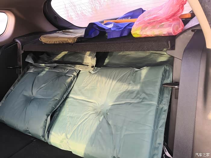

上几张出去玩的时候顺手拍的床车的照片。很舒服的。
上面的隔板用来放晚上脱下来的衣服

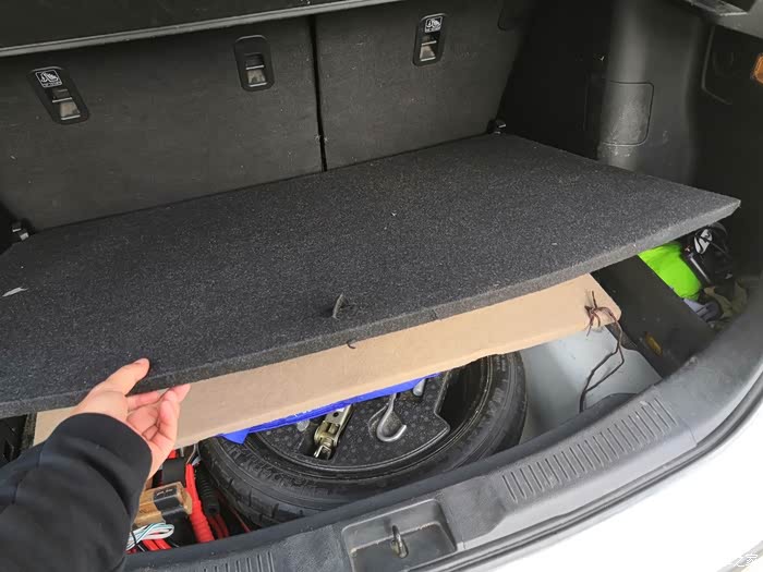

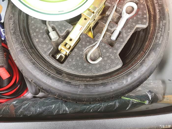

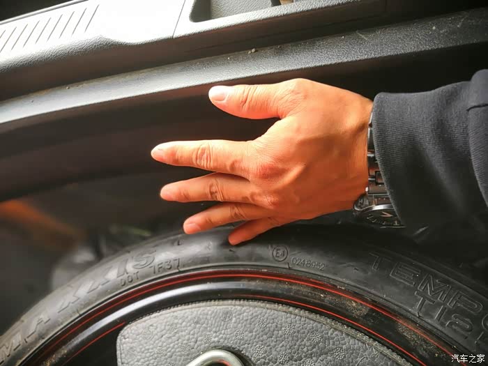

这是我的备胎槽,放了一堆乱七八糟的东西。但还有很大的空间。这就是我对储物空间的改造。是通过更换小号备胎来实现的。其实关于锋驭的备胎,我在买车之初的帖子上就说过:全尺寸备胎不实用的观点。至少到目前为止, 车已6年了, 从来没用到过备胎;但备胎又不能没有。所以,我早就有了换非全尺寸备胎的想法。刚开始没有头绪,不知道该怎么找。后来还是度娘帮忙解决了,有专业的网站上可以查询到几乎所有品牌所有年款车型的轮毂数值,先找到和锋驭轮毂数据相同的车型 ,再看这些车型中有哪些是非全尺寸的备胎。做到有的放矢。注:轮毂数据是非常专业、非常严谨的,因为这直接涉及到行车安全,不匹配的数值可能就安装不上去,比如我的锋驭轮毂参数为6Jx16 ET50,孔距5x114.3,螺栓规格M12 x 1.5,中心孔60.1。任一数据不符,都会影响安装和安全。所以,不建议车友们贸然的更换轮毂。
最终,在二手物品交易平台上,买到了一个没下过地的非全尺寸备胎,共花了150元。很划算的价格。因为前期查询到位,这款车的轮毂参数和锋驭的完全一样。所以备胎也可以通用。
到货后装在后轮上试了试,也测了平衡,都没问题,完美更换。原来的轮毂放以角落里吃灰去了,原来的备胎直接装在了后轮上,也省了一条轮胎钱。
锋驭轮胎是205的胎宽,这个非全尺寸是的胎宽是125,差了8公分的距离。到锋驭的备胎槽后,备胎顶距离隔板的位置接近10公分了。非常可观的一个储物空间就这样产生了。
这是非全尺寸备胎的型号。
这个空间很给力

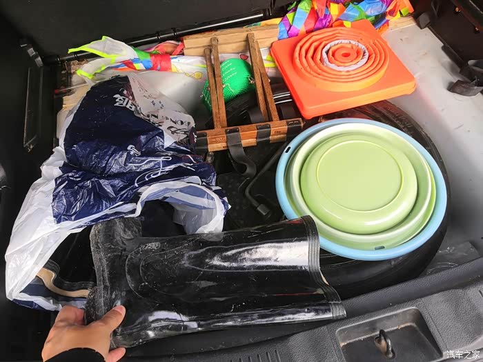

看我都放了什么??
雨鞋、折叠盆、反光椎(我把原来的三角架扔了)、小马扎、拖车绳、搭电线、孩子的风筝等等等等……就这还有约一半的空间。

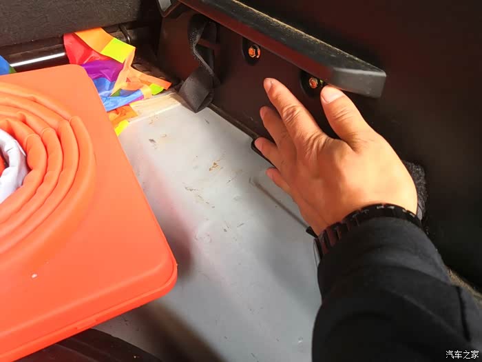

前面改床车用的隔板就放在这里了刚好压住下面的东西,不让他们随车辆的颠簸而乱蹦跶。
放完这个隔板后, 还有约两指多的距离,暂时也没有其他东西要往这里放了。

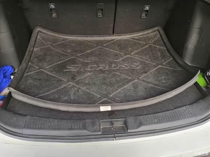

最后再盖回原车的隔板
完美复原,啥都看不出来。
其实关于这个备胎槽的储物空间,本来是想要加装一套副电瓶系统放在这里,后来因为种种原因放弃了加装副电瓶系统的想法。

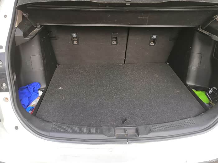

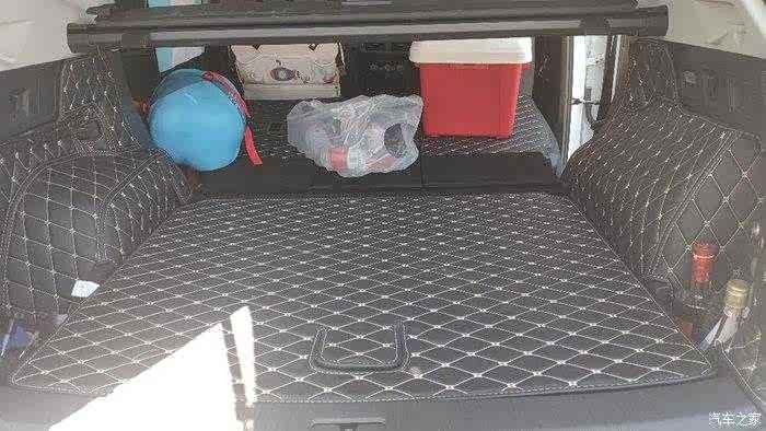

最后的最后,铺上用了很久的后备箱垫子。实话说,很难看,但很实用,耐糟蹋,不怕脏、不怕划、不心疼
