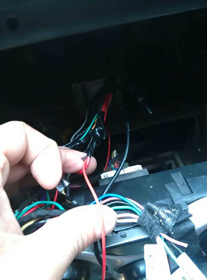

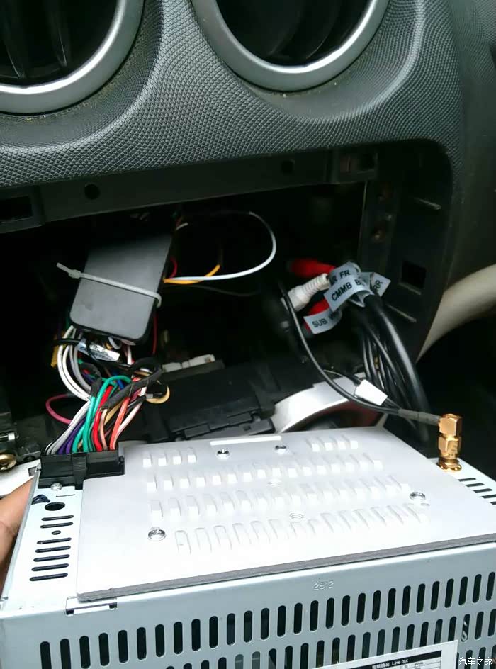

自从装了同悦专用导航后发现导航里面有方向盘按键设置,苦于同悦方向盘没有按键,无意中网上看到有单独加装多功能方向盘按键,上某宝找到一家深圳路悦电子科技,138元一个的无线按键套装好评后还能返现10元,于是详细询问卖家和购买导航的卖家确定可以加装后立马购买,今天到后第一时间安装按键无线盒子共五跟线,1黄色 方控线 2白色方控线,3短黑色方控线接地,4红色供电,5长黑色遥控线不用接。拆开导航寻找到 键控线A 键控线B 键控线接地,红色接导航一体供电线这里。应为方控线各有2跟各种方案接遍找到最佳接法可以用五个按键,一共七个按键卖家说老导航部分按键可能不能用新导航就没问题,其他接法要么只有四个数值要么只有一个要么没有数值,遥控盒白线接键控线A 遥控盒黄线接键控线B,进入导航方向盘学习按所有按键确定有五个输出数值,然后分配按键功能,按一下分配然后按一下数值,数字变色后,然后选最下面的你想要的功能按键,把所有的都设置好按确定保存就可以用了

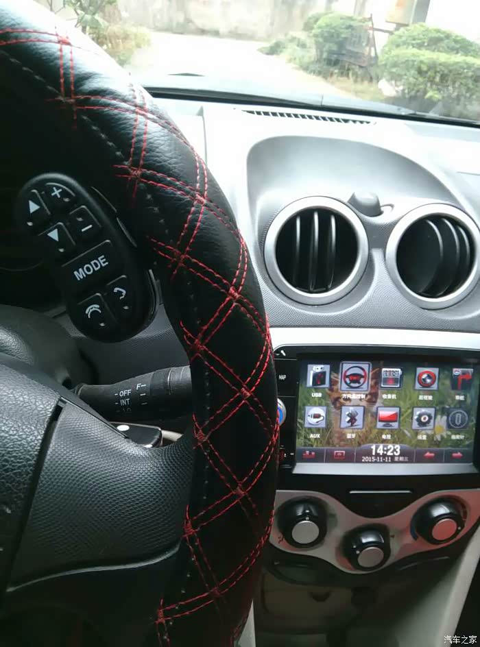

增加多功能方向盘按键主要目的是为了行车安全,最大的好处就是行车途中,电话来了接听挂断,,更换下一首歌曲,调节声音大小不用去导航里去按,避免了事故发生,此次多功能按键一共实现五个按键功能,调节声音大小+ 调节声音大小-,调节下一首歌 蓝牙电话接听  蓝牙电话挂断,这些是最实际使用的功能。当然了你想分配另外别的功能也是可以的导航里都可以设置。
这个是完工后的效果
这个是线接好理好线扎带扎好
这个是供电线
这个是遥控盒黑色短线接键控线接地
