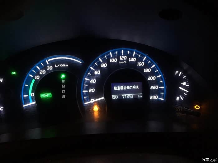

过来的时候已经亮着故障灯了,公里数仅供参考。大家明白的。

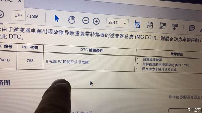

资料上拍照下来的,用大部分的电脑只能读到前面的故障码,必须用专用的电脑才能读到后面的小数字的故障码。所以大部分的时候读到的故障码都是要求更换逆变器。只有专门的电脑读出来的故障码才会有更加详细的划分。

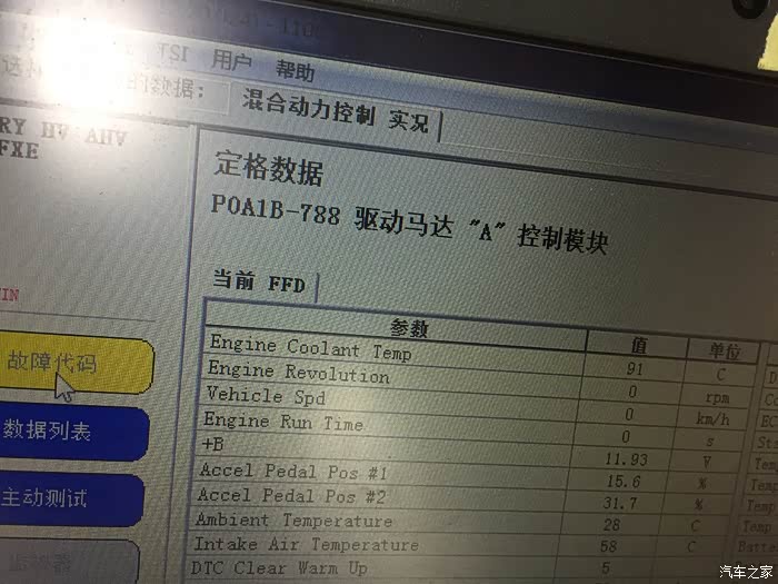

读到的记录下来的定格数据,

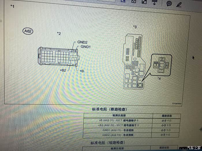

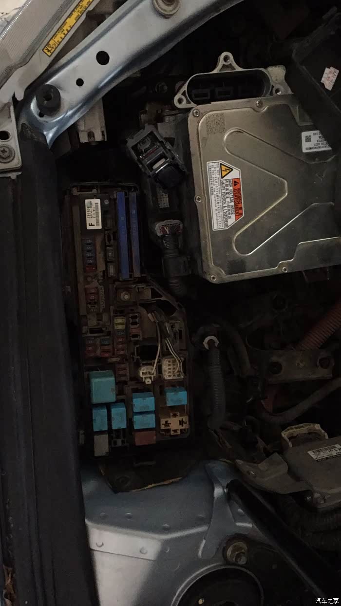

针对维修资料具体的细查。

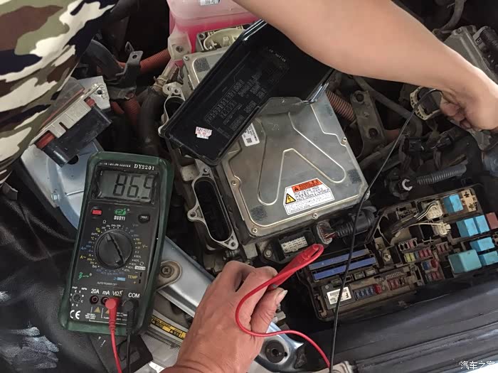

根据维修资料测量线路,排除明显的可能故障部位。

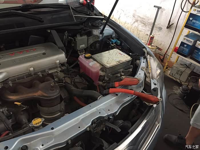

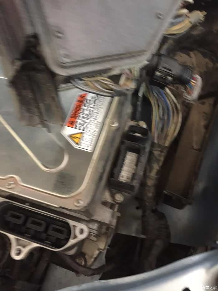

把 逆变器的插头全部检查,大的插头供给马达的都处理,挑紧,防止接触不良。

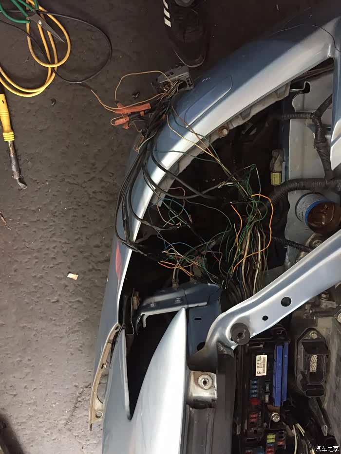

拆到大灯下面,处理那些线路。
把所有的人手接上的线全部焊接,花了老半天时间才搞定。

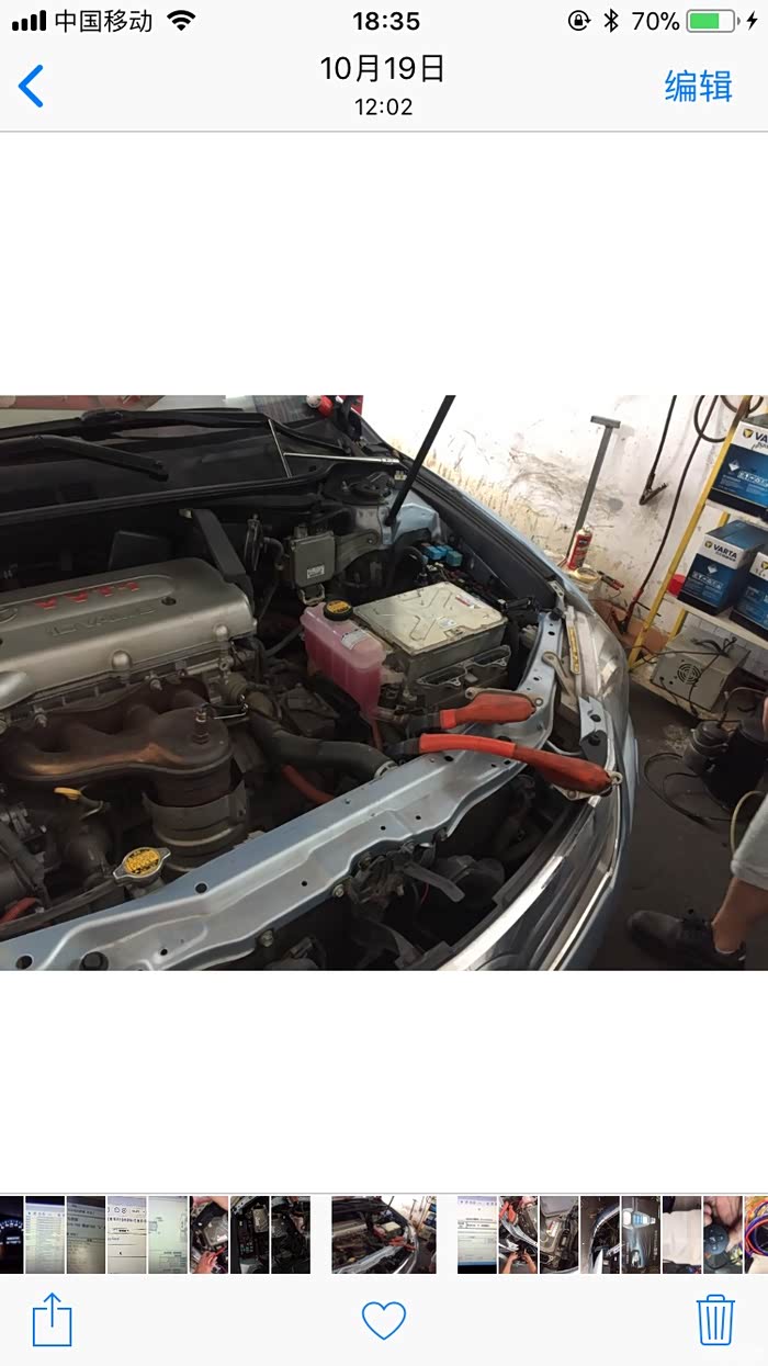

这个是证明一下拍摄时间,10月19号维修时拍的。

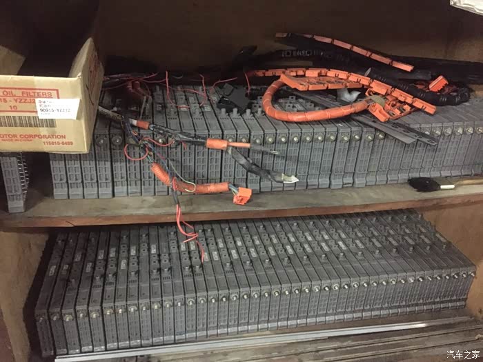

这个下面的电池是这台车换下来的,上面的是那台换国产电池换下来的。还有一些没有地方放了,不知道怎么处理了。
