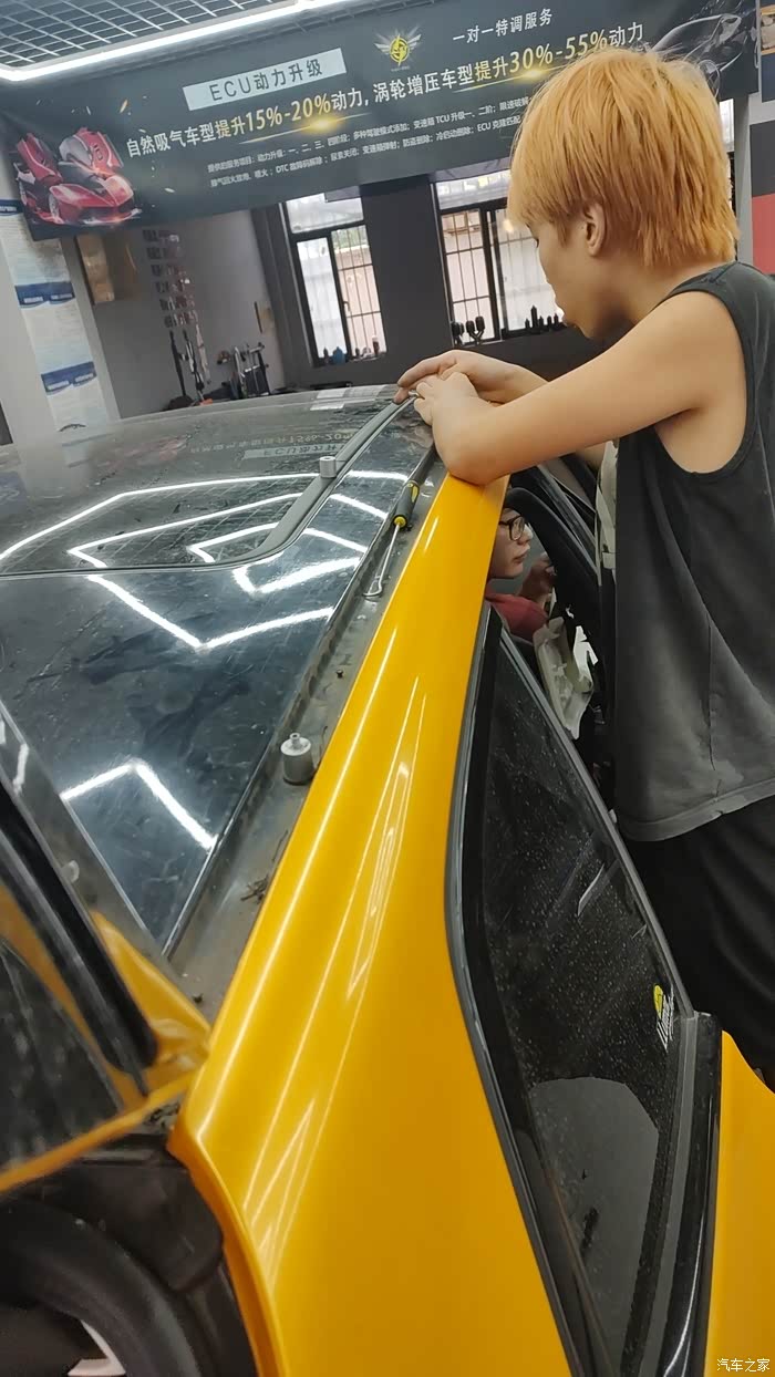

这个是之前装的几百块的螺丝款,如果图片没被压缩,放大看能看出来胶皮都是有变形的。整体的美观度只可远观。

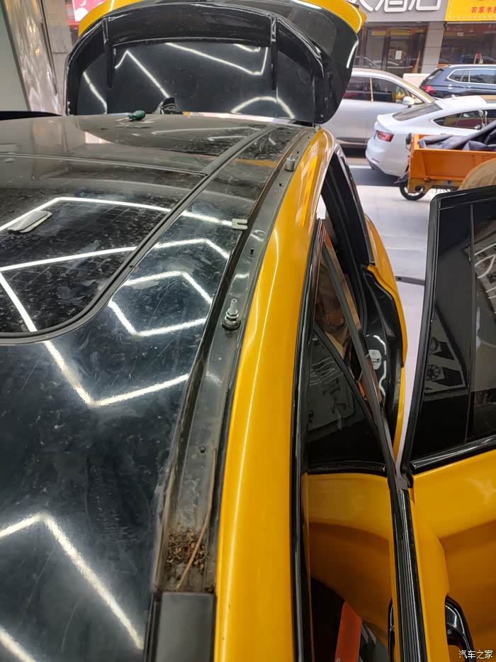

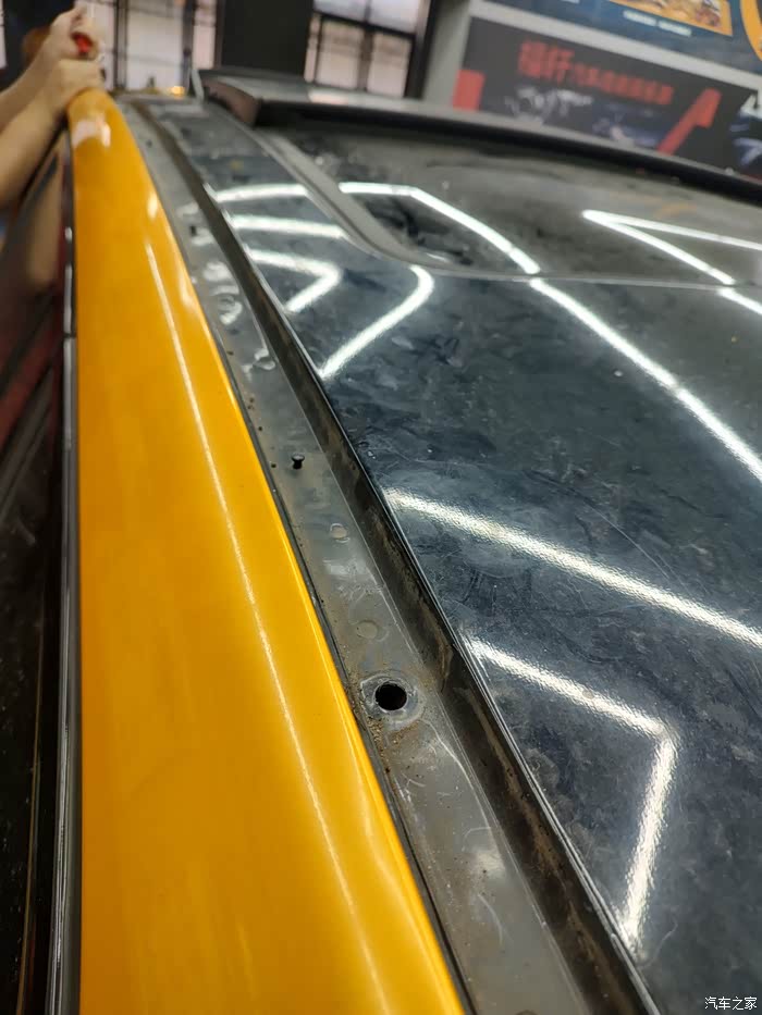

重点:之前装的螺丝款行李架,今天安装的小哥帮我拆下来时,发现螺丝都不紧了,都是松松的,而且已经开始锈了,还好自己喜欢折腾不怕麻烦,给拆下来换了。
这是拆下来后的样子,原来的螺丝款螺丝还在上面。
这个原理就是膨胀螺丝的原理,跟原厂的螺丝安装还是区别很大的。
这个孔都被原来的螺丝款行李架的膨胀螺丝给撑的都有点轻微变形了,小师傅慢慢给敲平的。
所以个人建议只要不是原厂的行李架,无论是什么螺丝安装的,都不要在上面去驼东西。
之前的拆下来了,可以看看着个胶皮,确实不够工整的。

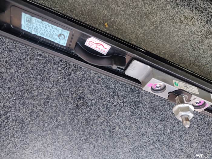

好了直接上货,这是X3的原厂黑色行李架拆车件,跟我们车是完全通用。
这个明显结实,拿手上质感也不一样。成色也还不错的,比买新的划算多了,而且买新的也不一定能保证是真正的原厂。
很多人担心漏水,其实不用担心的,大家看螺丝的底座那里,设计的有一圈防水垫的,螺丝拧紧后直接密封到位,不会漏水的。也不需要单独打什么玻璃胶或者密封胶。拧紧即可!

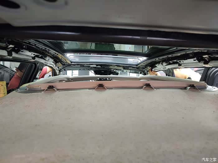

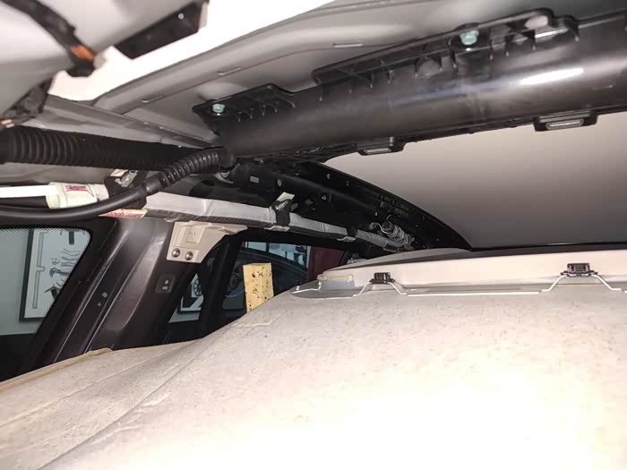

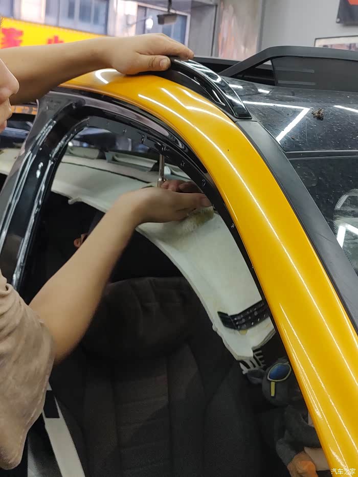

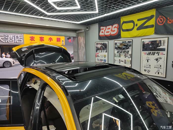

让很多人犹豫不决,不敢动的最大原因在这里,需要拆车内顶棚。这是车内顶棚拆下来的效果。
拆开能到侧气帘,你看到了吗?
另外说一下很多人不知道有没有预留孔位,很负责任的告诉大家,全部是预留好的,我们整个车身的车架,跟x3用的是一个模具,不信你打开车门看b柱上写的啥?
安装就简单了,直接放上去螺丝拧紧就完成了。担心螺丝会松动的,可以几块钱买一瓶243螺丝禁锢剂,保证不会松动,我也用了的,但没拍照片。
就是这个玩意儿
搞好了,就6颗螺帽拧上搞定。
内饰顶棚复原我就没拍了,师傅够细心,经验够丰富的那种就可以了。

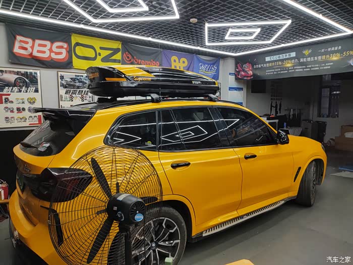

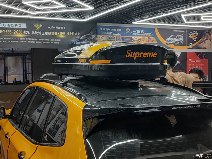

装横杆,把行李箱装回
大功告成!!!
最后的样子

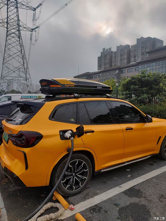

这是整体的效果。
搞完收工,这下无论上面驼什么东西都不用再担心了!!!
安心的等待国庆之旅
