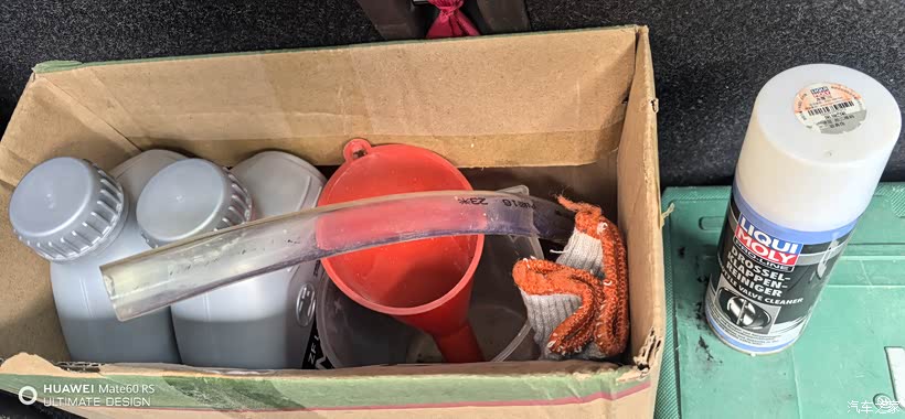

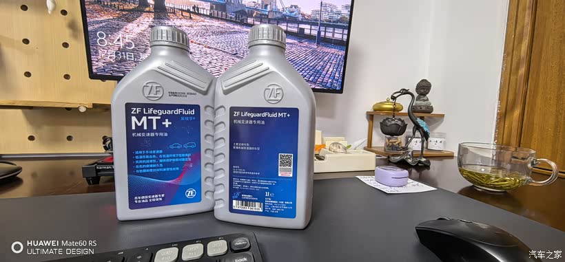

1.首先是材料、工具和心情的准备

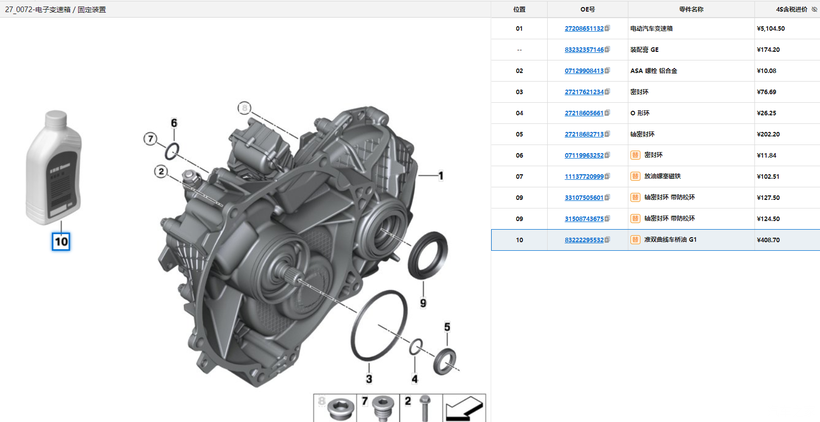

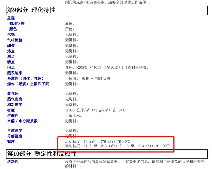

主角在此,考量了宝马原装、ZF和国产品牌的平替,最后选择的ZF。
工具其实蛮简单的,减速箱没有加油口,就利用通气孔进油,土法上马,事半功倍。

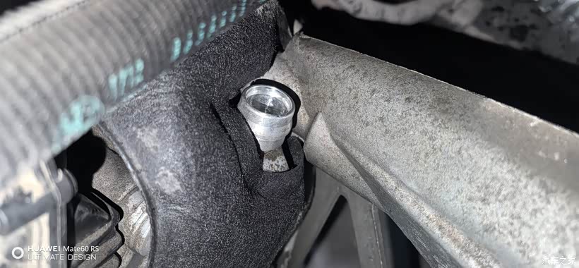

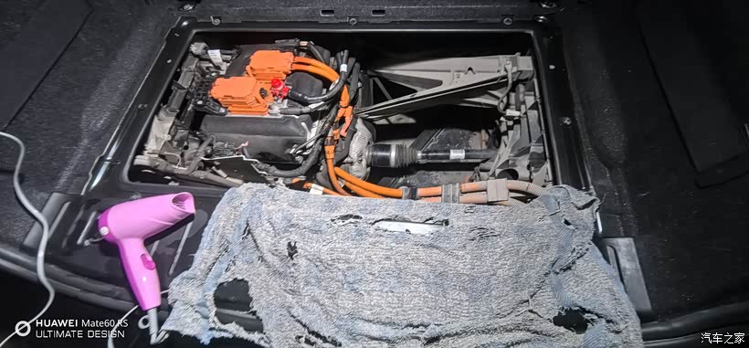

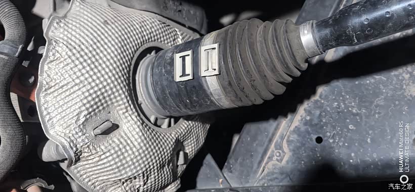

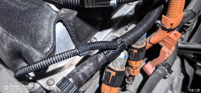

打开后备箱隔板,打开变速箱隔热罩,就能见到通气孔和放油孔了。

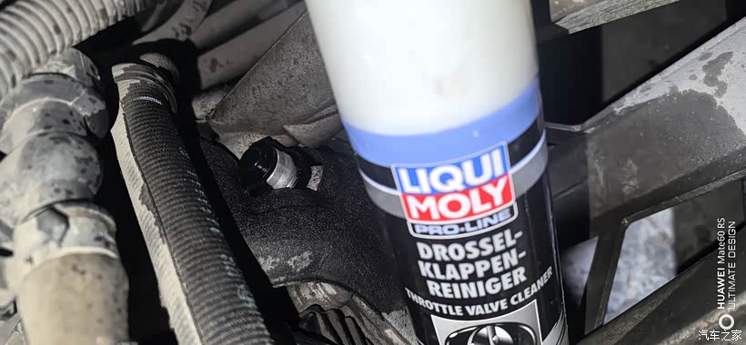

用清洗剂彻底清洁通气孔和放油孔周边,防止污物侵入。
清洁后的通气孔。

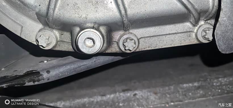

清洁后的放油孔。

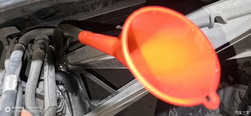

组装注油装置,放出多少就注入多少,加油是个缓慢的过程,需要有一点耐心。

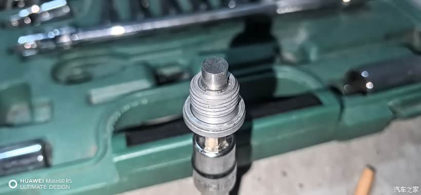

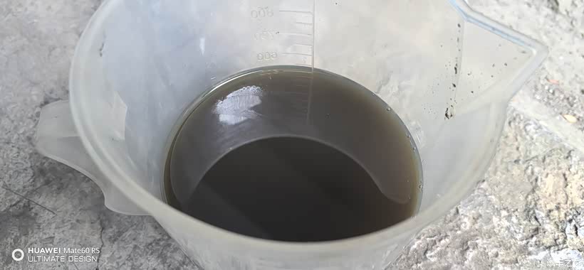

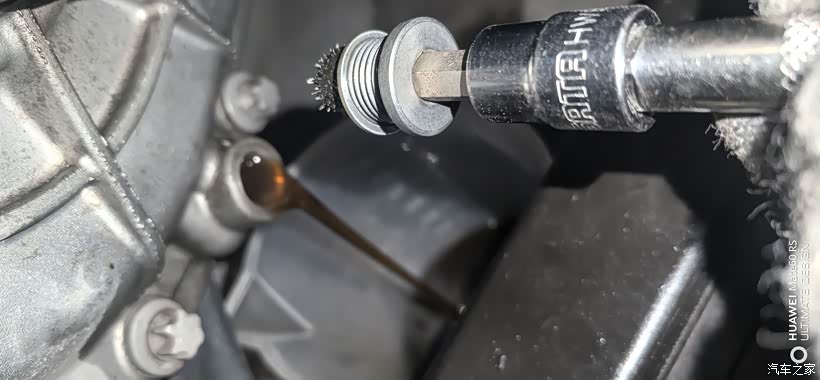

旋下放油孔螺栓,记住大致力度,放油10分钟,螺栓是带磁性的,拿下就是个刺球。

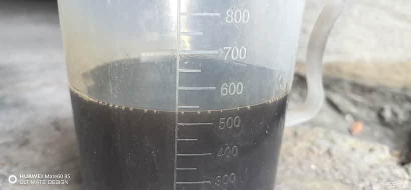

网上数据准确,出油520毫升,色泽不堪入目,换油还是有必要进行的。
清洗剂彻底清洗后的放油螺栓。

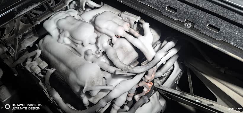

4.顺手做一些清洁工作就完成了

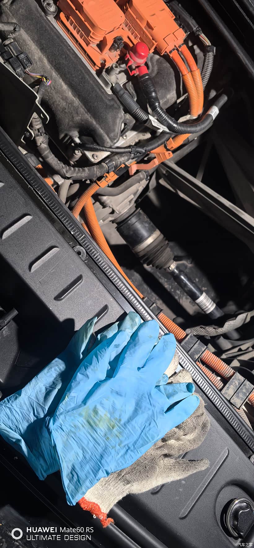

脏,随处是灰、泥、小石子,下次更换需要吹枪协助。
这次没有吹枪,就靠神奇的抹布和电吹风了。
下次需要橡胶手套,清洗放油螺栓是最脏的一步,但心情还是很好,希望小三的心情也能如我。
