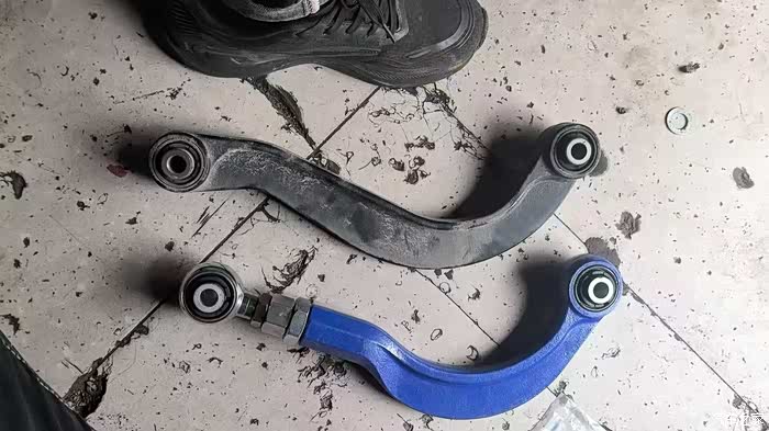

江淮瑞风RF8作为一款中大型插电混动MPV,采用多连杆式独立后悬挂系统,为乘客提供了舒适的乘坐体验。作为一款2024年正式上市的车型,还是属于比较新的,不过网上存在部分车主反映车辆存在后轮内侧吃胎的问题,本次贴主也是遇到这款车的车主联系到我们定制这款车的可调摆臂:
1. 可调倾角摆臂解决方案
工作原理
可调倾角摆臂是悬挂系统中的关键组件,它通过调节外倾角来改善轮胎接地面积,可精确调整车轮定位参数。其工作原理是:
通过不同连杆配置,在悬挂收缩时自动调整外倾角让后轮获得一定转向角度,实现对悬架精准调节如同车辆下悬挂的坚实支柱,与减震器协作缓冲震动7
优势分析
相比原厂固定式摆臂,可调倾角摆臂具有以下优势:
精准调节:可针对不同驾驶习惯和路况需求进行精确调整延长轮胎寿命:有效减少轮胎异常磨损提升稳定性:过弯时车身姿态更稳,减少"漂浮感"适应性强:可补偿因悬挂部件老化或变形导致的角度偏差
更换可调倾角摆臂操作流程

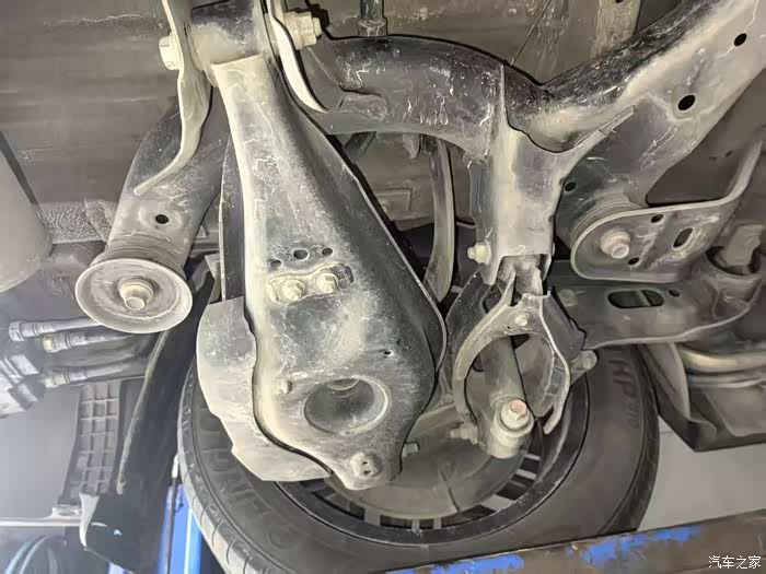

拆卸原厂摆臂
通过汽车举升机将汽车托起一定的高度;拆下轮胎并放置在安全位置;使用相应工具依次拆除固定螺丝,注意标记位置;若遇到相连部件阻碍,需先将其拆除。
安装可调摆臂
根据原厂摆臂将GOMZ可调摆臂进行预设调整;安装上车依照标记先对齐一端插入螺栓并初步拧紧;安装好轮胎后缓慢放下;驾驶车辆行驶一段距离重新用举升机举起。
调试与验证
使用专业设备调整后轮倾角摆臂至原厂数据;完成四轮定位调试;试车确认无跑偏或异常振动。
用户反馈与效果评估
根据江淮瑞风RF8车主评价,更换可调倾角摆臂后:
操控提升:转向更跟手,高速变道时车身姿态更稳;舒适性改善:悬架回弹干脆,经过起伏路段时震动过滤更好;轮胎磨损减少:有效解决了内侧吃胎问题,延长轮胎使用寿命。
