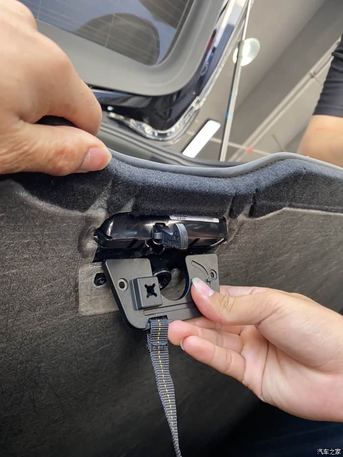

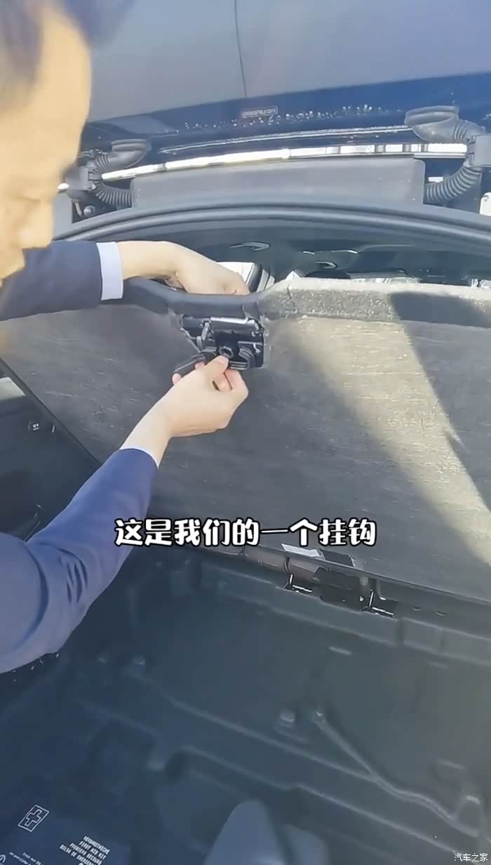

2,后备箱隔板挂钩(抬起隔板下收拾东西时有点用):
其实奔驰GLC的后备箱隔板设计的并不合理,在我其他车雷克萨斯RX和保时捷macan上,后备箱盖都是可以半截翻盖的,这样不必整个后备箱抬起来。
所以奔驰设计了一个力学应用比较粗糙的挂钩,但经过观察,这个挂钩应该不能挂起太重,尤其是后备箱堆满东西时最好别直接挂。

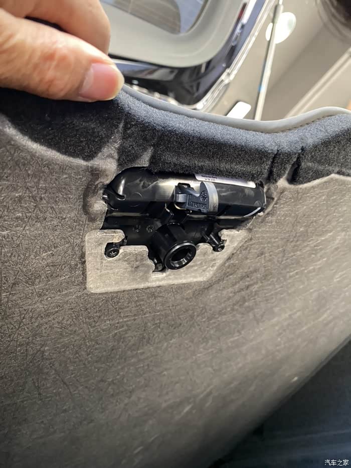

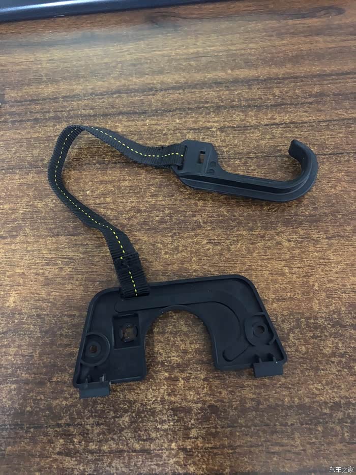

被简配的挂钩如图,上闲鱼淘了一个拆车件,100元
主要是那个钩和绳子

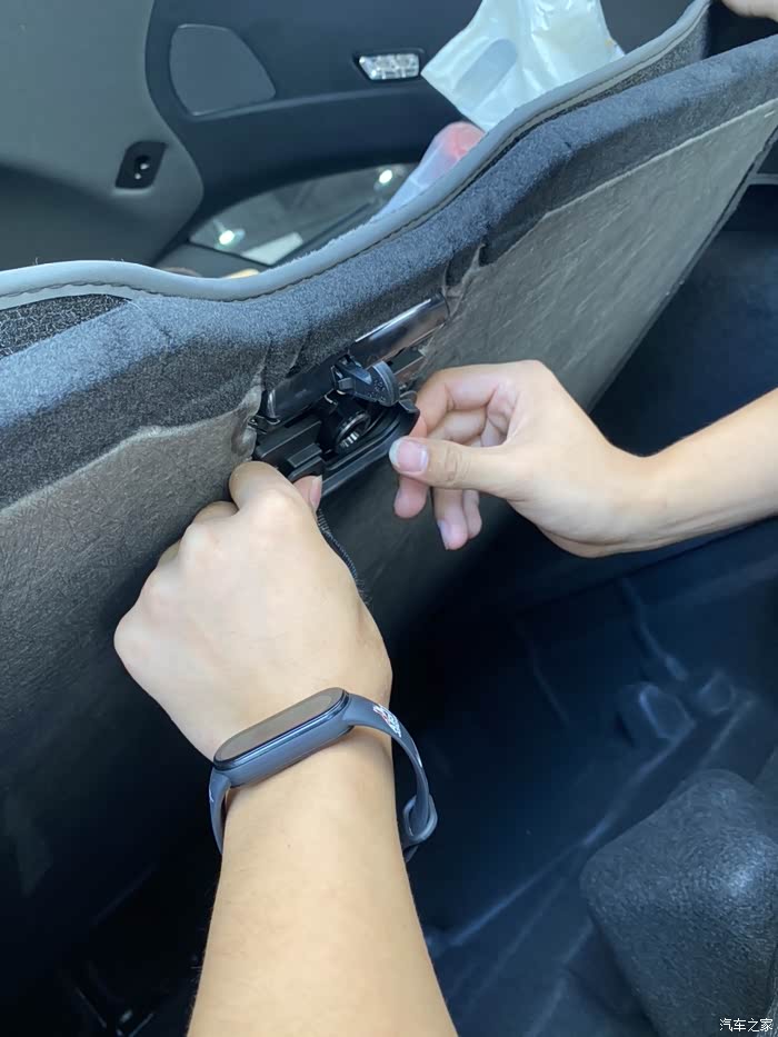

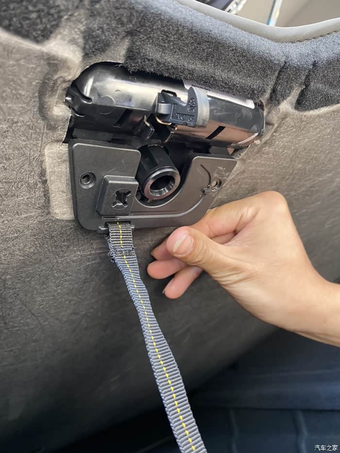

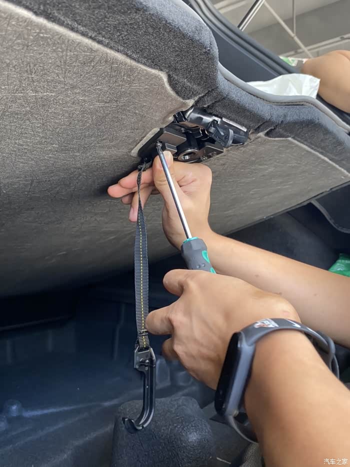

把后备箱盖翻起来,拆原来的提手的两个螺丝,拆下原来不带挂钩的底盖:
把带挂钩的底盖换上,用原车位两颗螺丝固定:
原车螺丝位
最后把挂钩可以贴在有个孔位放着

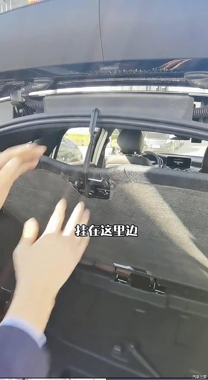

这个挂钩力学原理有点low,它是挂在后备箱上沿,所以别指望能挂多重的,示意图:
那为啥不涉及为半折叠呢?
就直接搭在上沿,也是醉了

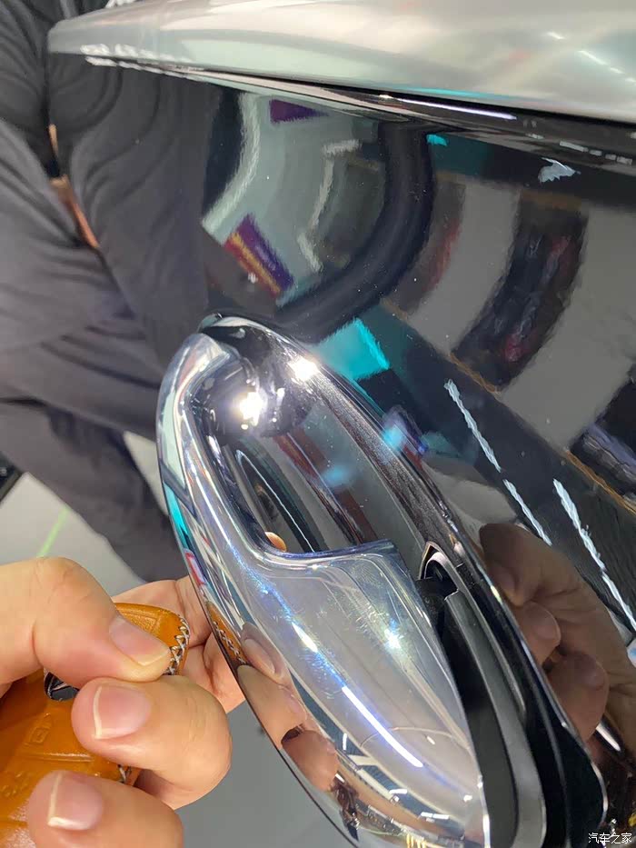

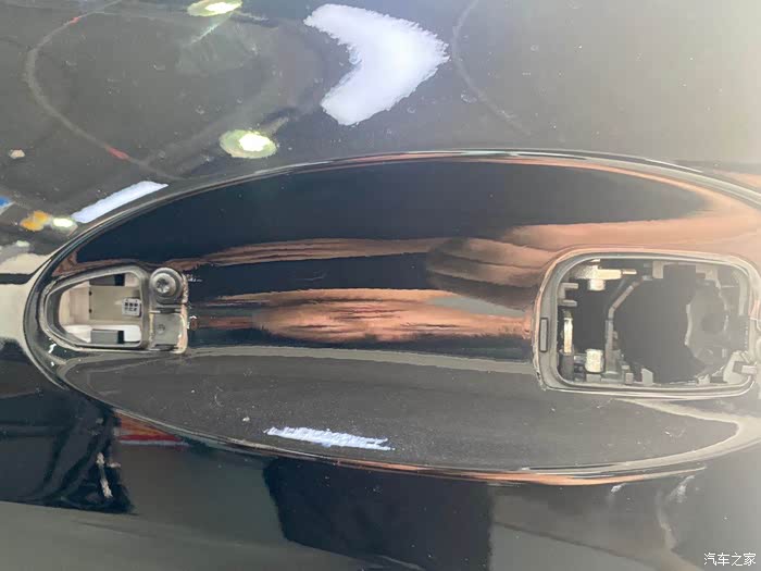

3、四个门的门把手灯(纯**用,提升氛围,没有太多实用意义,后加有点麻烦,可装可不装)
这四个门灯本属于车外环境照明的一部分(还有两个是在后视镜下方的照地灯),当走近车门开锁时,后视镜下和四个门把手灯亮起,很有氛围感和科技感。
但加装费用(材料费和人工差不多1200左右)投入产出比一般,我是因为买都买回来了,所以就装了。大家看看热闹就行。

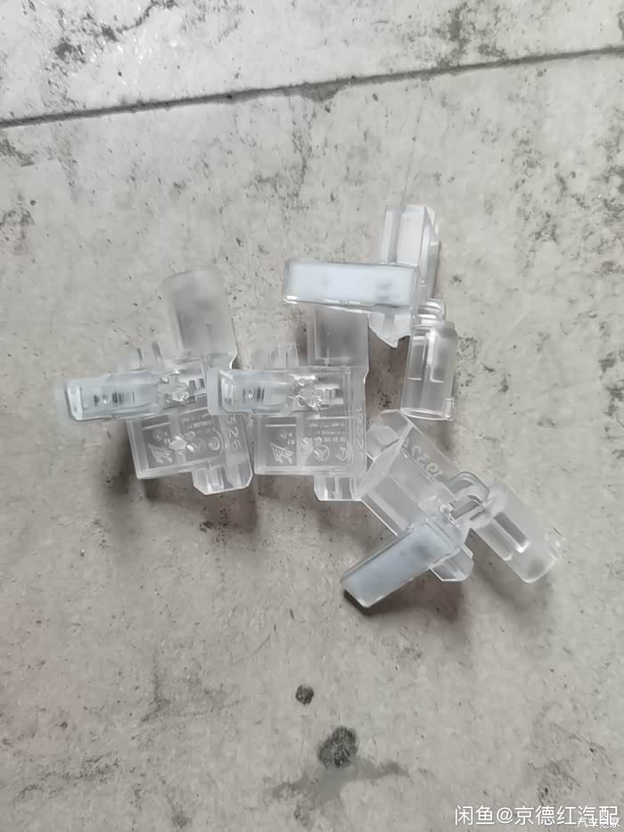

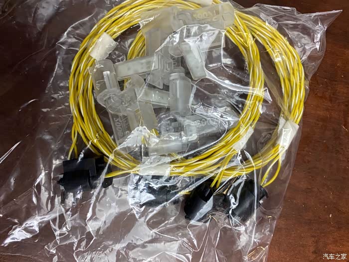

(1)闲鱼买的零件(注意包括灯、线束及插头,不能只买灯,要配齐)
咸鱼上有一家666是帮配好灯和线束(带插头的)

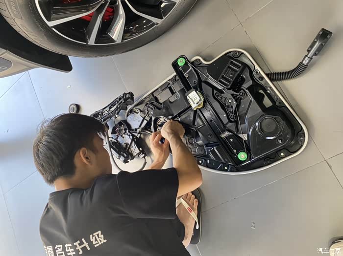

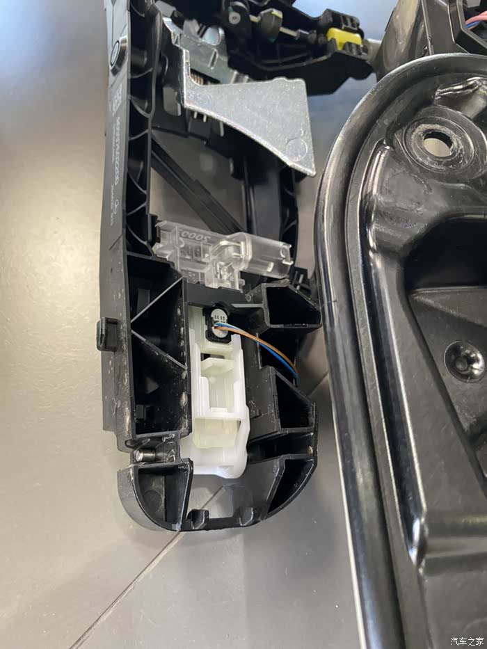

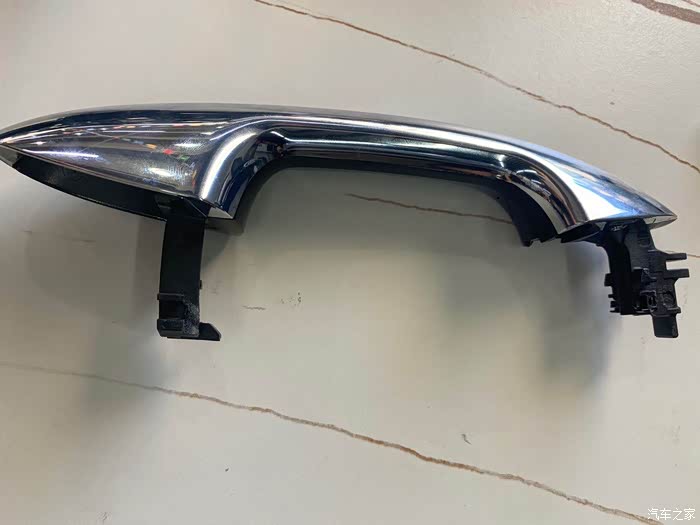

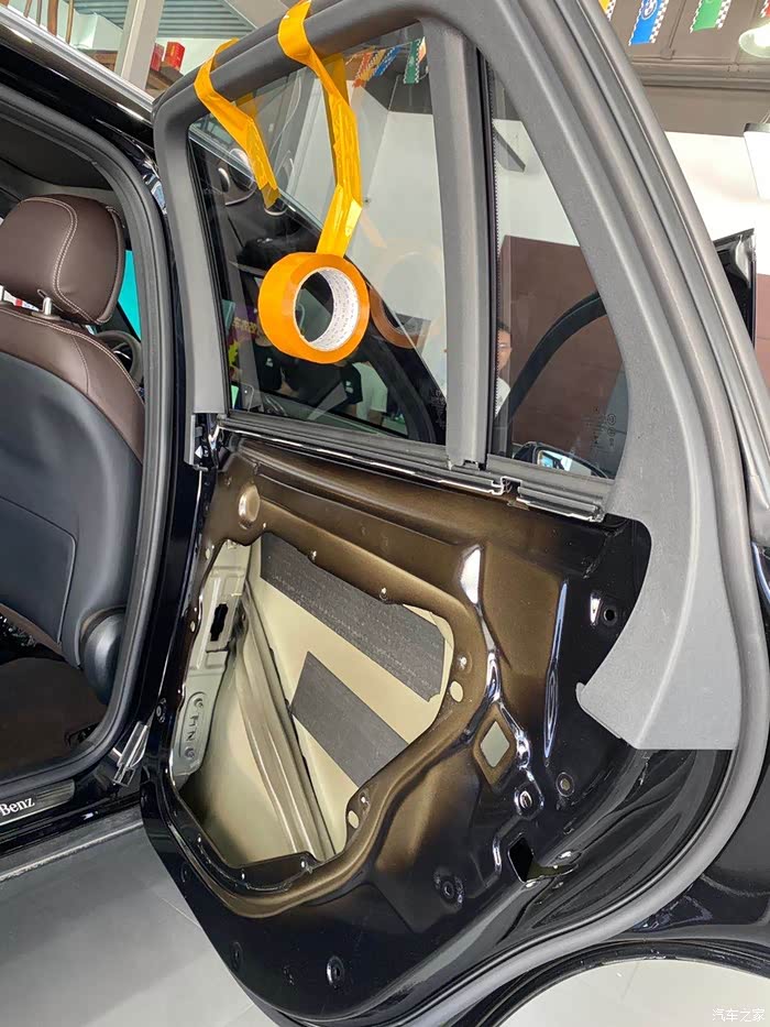

(2)需要拆门把手、拆门板:
注意灯不是装在门把手里,而是装在门里,所以需要拆门,以及内衬,两个前门需要把车窗玻璃也拿出来,所以装这个人工费有点数:
灯装在门衬这
装好还需要联机进行编程(让奔驰系统总线能识别加装的零件,否则灯亮不起来)。

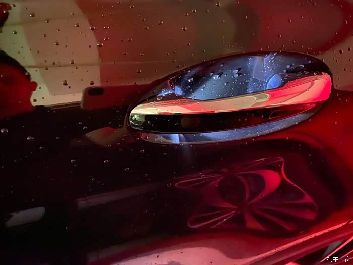

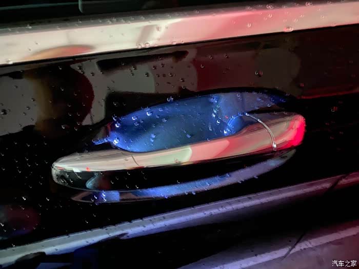

效果:
从这里透光出来:
晚上明显一些:
